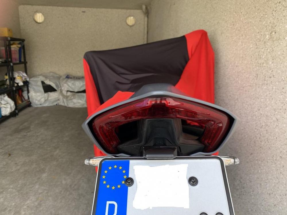

veetwo Geschrieben 28. Februar 2024 Geschrieben 28. Februar 2024 Mahlzeit, hab bei mir nen Evotech KZH und die Ducati Lauflichtblinker verbaut. Bei der KZ Montage seh ich nun, das die Blinker zu ca. 1/3 verdeckt sind ( 18x20 KZ ) ?! Finde den Fehler: hat jemand Rat ? 🤔🤷♂️ Thx ! 👍
Hi.Kai Geschrieben 28. Februar 2024 Geschrieben 28. Februar 2024 (bearbeitet) Da sind eigentlich Distanzstücke dabei um den Abstand anzupassen. Edit... Bearbeitet 28. Februar 2024 von Hi.Kai 1
Slim_Jim Geschrieben 28. Februar 2024 Geschrieben 28. Februar 2024 vor 57 Minuten schrieb Hi.Kai: Da sind eigentlich Distanzstücke dabei um den Abstand anzupassen. Kann ich bestätigen. So stehen die Blinker dann deutlich weiter rechts und links heraus und werden auch nicht vom Kennzeichen verdeckt. Mindestabstand zwischen den "Fahrtrichtungsanzeigern" hinten am Mopped muss m.E. auch 180 mm betragen. Das wäre hier bei den teils verdeckten Blinkern bereits schon nicht gegeben; Kennzeichen sind ja mindestens 180 mm breit. 1
veetwo Geschrieben 28. Februar 2024 Autor Geschrieben 28. Februar 2024 Alles klar, Werkstätten 🤦♂️🤬 Dann ruf ich da jetzt mal an ! Danke Euch 🙋♂️👍
veetwo Geschrieben 28. Februar 2024 Autor Geschrieben 28. Februar 2024 Ham se verschlampt, vergessen…..was auch immer…🙄🤷♂️ werden bestellt und nachgeschickt….Händler, wo ich sie gekauft hab, ist leider 660 km hin und zurück, sonst würde ich sie ihm auf den Hof stellen…😏 Hat vielleicht einer die Montageanleitung als pdf für mich ? Gerne PN. Hab grad schon mal grob geguckt, wie ich die Blinker demontieren kann, von aussen/unten seh ich da gar nix 🙄
Hi.Kai Geschrieben 28. Februar 2024 Geschrieben 28. Februar 2024 (bearbeitet) vor 36 Minuten schrieb veetwo: Hat vielleicht einer die Montageanleitung als pdf für mich ? Gerne PN. Gibt es auf der Evotech-Performance Webseite frei zum Download. -> klick <- Muss den kompletten Halter abnehmen und zerlegen, die Distanzen sind quasi der 1. Schritt 🙈 Bearbeitet 28. Februar 2024 von Hi.Kai 1
