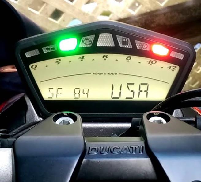

ahnungslos Geschrieben 18. Februar 2024 Geschrieben 18. Februar 2024 Moin zusammen, Ich habe nach Zusammenkunft mit Uniformträgern auf Original zurückgebaut. Bedeutet Krümmer und Töpfe wieder auf Original. Klappenzug eingebaut. Racing ECU raus - original ECU rein. Eigentlich sehr simpel und kein komplizierter Umbau. Alles natürlich mit abgeklemmter Batterie durchgeführt. Den Tuning Pott inklusive darauf gemapptes Steuergerät habe ich bereits verkauft. Die Originale ECU habe ich von dem Verkäufer mitgegeben bekommen. Bevor es die klugen Köpfe hier anmerken: Es wäre sicherlich schlau gewesen, die Originale ECU vor dem Verkauf der Tuning ECU einmal zu testen. Habe ich aber nicht. Dumm gelaufen. Jetzt zum Problem: Nach Einbau der Original ECU geht das Dash zwar an, beim Versuch das Motorrad zu starten, tut sich aber gar nichts. Die gesamte restliche Elektronik wie Blinker, Lüfter, Stellmotor für den Auspuff funktionieren einwandfrei. Der Anlasser macht aber nichts, wenn man aufs magische Knöpfchen drückt. Ab und zu blinkt die Tankleuchte, obwohl der Tank voll ist. Das Dashboard zeigt für mein Verständnis auch die normalen Kontrolllampen vor dem Start der Maschine an. Wie finde ich heraus, was kaputt ist? Ich bin ein bisschen ratlos. Für mein Verständnis bei dem Umbau nichts wirklich schief gehen. ECU Fratze? Danke schon mal für eure Hilfe! ++
idaka Geschrieben 18. Februar 2024 Geschrieben 18. Februar 2024 Hast Du ein US Modell,oder warum steht da USA?Foto ist vermutlich während hochlaufen,oder bleibt das Dash so stehen? Ohne Diagnosesoftware wird es schwer bis unmöglich das Startproblem zu finden.Du kannst die üblichen Verdächtigen- Seitenständerschalter,Kupplungsschalter,Killschalter,Leerlaufschalter - optisch und mit Messgerät überprüfen. Besser wäre IAWDiag und Kabel zu besorgen. ++
lunschi Geschrieben 18. Februar 2024 Geschrieben 18. Februar 2024 Am ECU-Gehäuse wird mit einer Kabelöse ein Massekabel mit angeschlossen. Ist das dran? Kai 1 ++
ahnungslos Geschrieben 18. Februar 2024 Autor Geschrieben 18. Februar 2024 vor 11 Minuten schrieb lunschi: Am ECU-Gehäuse wird mit einer Kabelöse ein Massekabel mit angeschlossen. Ist das dran? Kai Yes! Ist dran. ++
ahnungslos Geschrieben 18. Februar 2024 Autor Geschrieben 18. Februar 2024 (bearbeitet) vor 40 Minuten schrieb idaka: Hast Du ein US Modell,oder warum steht da USA?Foto ist vermutlich während hochlaufen,oder bleibt das Dash so stehen? Ohne Diagnosesoftware wird es schwer bis unmöglich das Startproblem zu finden.Du kannst die üblichen Verdächtigen- Seitenständerschalter,Kupplungsschalter,Killschalter,Leerlaufschalter - optisch und mit Messgerät überprüfen. Besser wäre IAWDiag und Kabel zu besorgen. Die Maschine kommt ursprünglich aus Italien. Die ECU wurde beim Verkauf mitgegeben. Kann ich so nicht weiter nachverfolgen. Das Bild ist vom Starten. Das Dash sieht nach einiger Zeit vollkommen normal aus. Man kann auch ganz normal durchs Menü klicken. Batterie zeigt 11,2 V an. Wird es daran liegen, müsste aber der Anlasser stottern hätte ich mal so gesagt. hab ich mir schon fast gedacht, dass ich irgendwie an so ein Gerät rankommen muss,. An den genannten klassischen Problemen kann es meiner Meinung nach nicht liegen. Ich hab daran ja nichts verändert. Vor dem ECU Tausch funktionierte alles einwandfrei… hat jemand eine Idee, wo ich das im Raum Münster herbekomme? Bearbeitet 18. Februar 2024 von ahnungslos ++
