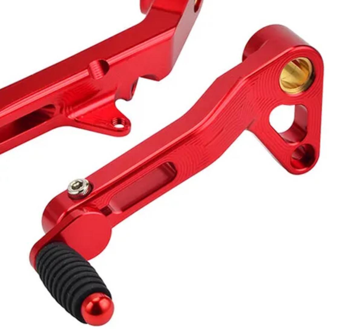

adi1204 Geschrieben 7. Januar 2024 Geschrieben 7. Januar 2024 vor 14 Stunden schrieb pat11: Sorry für den Dreck, Altlasten vom Vorbesitzer 😜 Glaub da geht nix. Dann vllt lieber die Fighter umbauen/drehen. Wir hatten einen Zubehörschalthebel, ich glaube für Monster 821, verwendet, bei dem der Gummierte Teil vorn höhenverstellbar/ drehbar war. Sowas wie im Bild. Haben den Hebel auf der Schaltwelle um ca.45Grad nach rechts gedreht und dann ging das irgendwie. Hab leider keine Bilder mehr gefunden. ++

adi1204 Geschrieben 7. Januar 2024 Geschrieben 7. Januar 2024 vor 3 Stunden schrieb lunschi: Man könnte auch einen Schalthebel vom SBK probieren z. B. den von der 1198. Da ist das Auge für die Befestigung der Schubstange in einer relativ günstigen Position. Problem könnte sein das der relativ kurz ist. Beim @UXO gibts preiswerte Nachbauten. Eventuell wäre der mit dem etwas kürzeren Getriebeschalthebel aus der 1198SP zu kombinieren damit die Schaltwege nicht zu lang werden. Kai Das Problem ist die Rastenaufnahme die direkt unter der Befestigung des Schalthebels liegt. Wenn man einen Schalthebel verwendet, wo die Anbindung nach unten zeigt, musst den Hebel relativ gerade stellen. Deswegen hatten wir einen genutzt, der vorne in der Höhe verstellbar ist. ++
