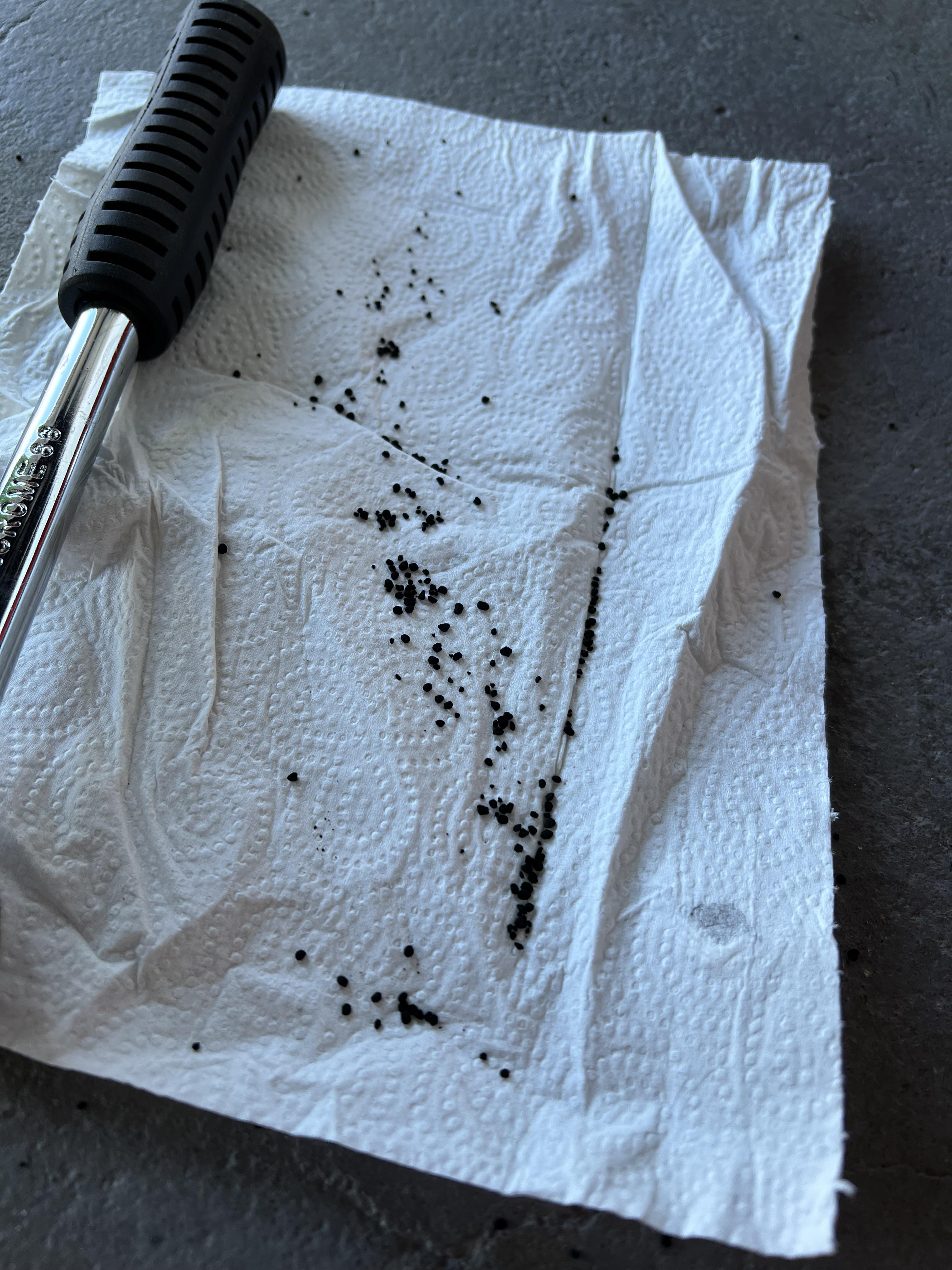

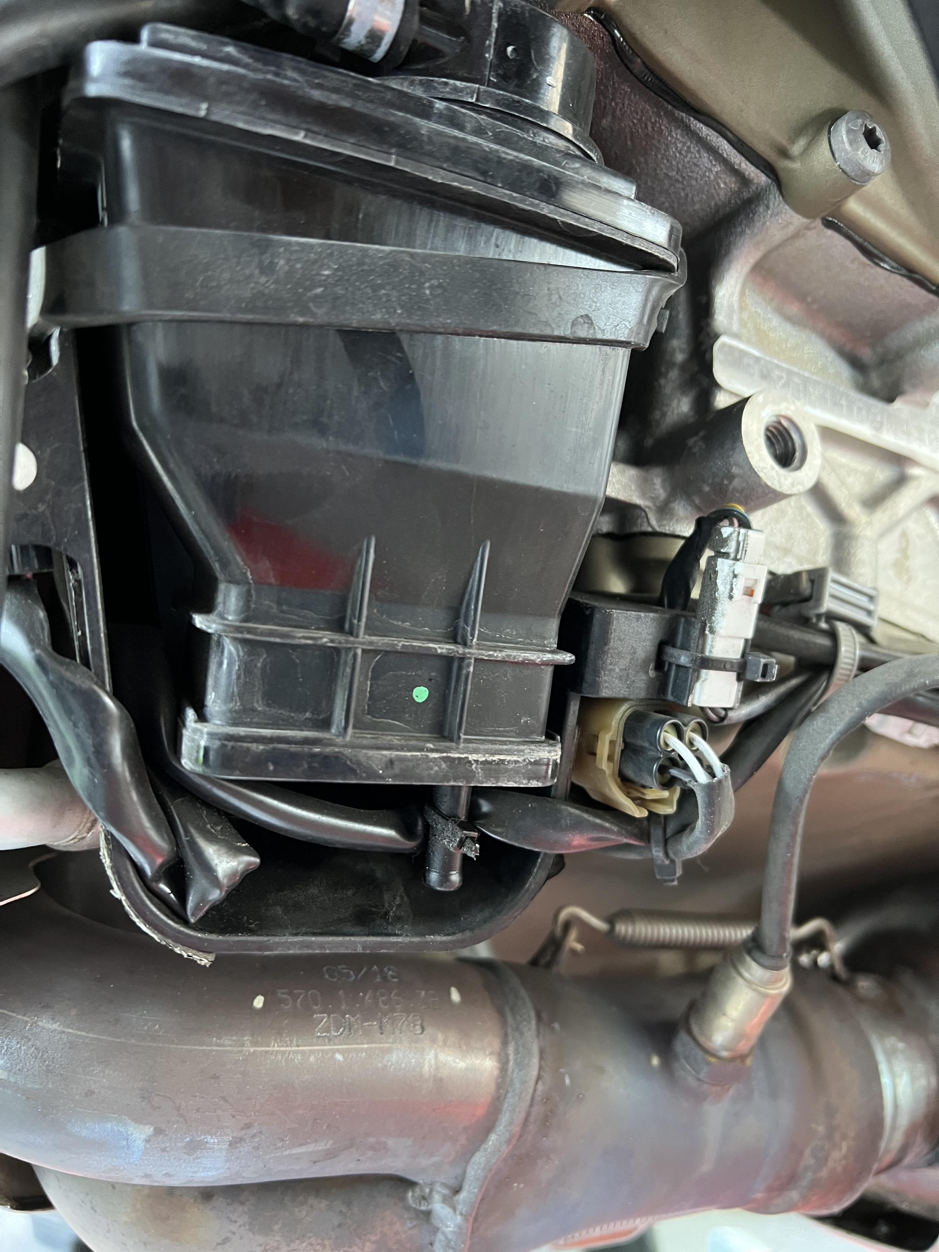

Pani1299 Geschrieben 2. Januar 2024 Geschrieben 2. Januar 2024 Hallo liebe Gemeinde, da bin ich in Almeria bei schönstem Sonnenschein und meine Panigale V4, Bj 2018, hat zunächst beim Anlassen mörderisch gequalmt und verliert nun kleine Rußkugeln aus dem schwarzen Teil über dem Auspufffsammler, siehe Bilder. Laufen tut sie gut, fahren hab ich mich nicht getraut. Danke für ein paar Idden oder Ratschläge. Peter ++
Lösung Leitwolf Geschrieben 2. Januar 2024 Lösung Geschrieben 2. Januar 2024 Aktivkohlefilter undicht? Bau das Ding doch mal schnell aus wenn alles schon so weit offen ist und begutachte es. ++
mariogsxr1000 Geschrieben 2. Januar 2024 Geschrieben 2. Januar 2024 (bearbeitet) Ja, hau raus das ding hier eine Anleitung, brauchst nicht viel dazu Bearbeitet 2. Januar 2024 von mariogsxr1000 1 ++
Pani1299 Geschrieben 2. Januar 2024 Autor Geschrieben 2. Januar 2024 Ja, es ist / war der Aktivkohlefilter. Bella läuft, Fahrer ist glücklich und ihr seid ein Traum 😀 1 ++
