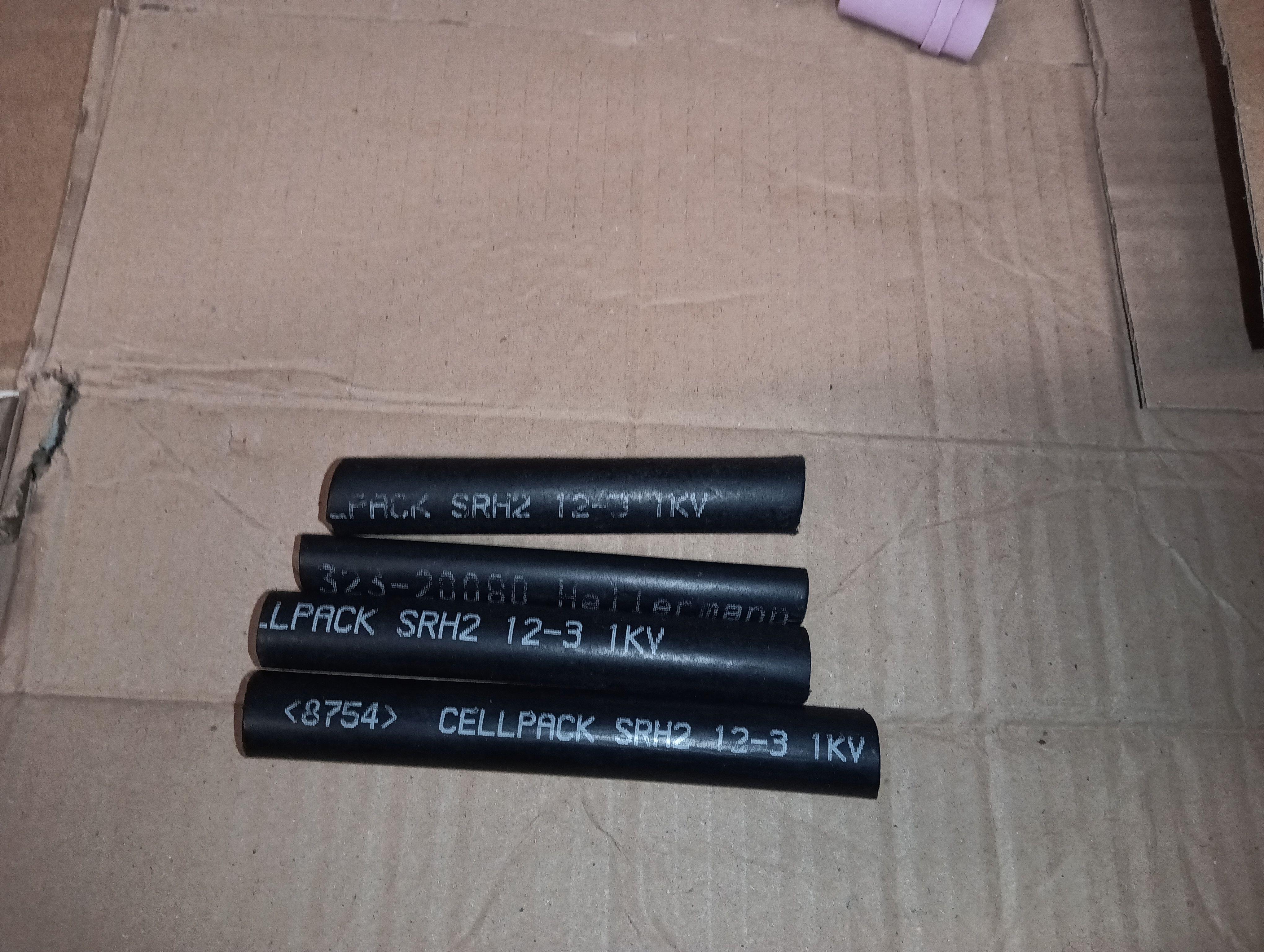

max.speed Geschrieben 31. Januar 2024 Geschrieben 31. Januar 2024 Das Certoplast ist auf jeden Fall super, kann ich nach eigener Erfahrung auch empfehlen. Mit dem selbstklebenden Schrumpfschlauch muss man allerdings aufpassen. Der wird starr, an den Enden kann es darum zu Kabelbrüchen durch Bewegung oder Vibrationen kommen. 1 ++
schedde Geschrieben 31. Januar 2024 Autor Geschrieben 31. Januar 2024 vor 11 Stunden schrieb mc_east: Warum sollte hier Lötzinn besser sein? Der Widerstand nachdem verbinden ist quasi irrelevant, da hat man nur merkliche Überstände wenn man was falsch gemacht hat. Egal ob Pressverbinder, Lüsterklemme oder Lötzinn sollte da immer 0 raus kommen. Nach längerer Zeit unter Last ist eher entscheidend, ob sich ein Übergangswiderstand eingestellt hat. Ich habe mit Pressverbinder schlecht Erfahrungen gemacht. Hat sich bei mir nach einer Zeit durch die Vibration gelöst. Zwei Kabel zusammenlöten ist jetzt auch nicht so schwer und das hält ewig. Lüsterklemme geht gar nicht. Meine Meinung. ++
Lemmy Geschrieben 31. Januar 2024 Geschrieben 31. Januar 2024 vor 3 Stunden schrieb max.speed: Das Certoplast ist auf jeden Fall super, kann ich nach eigener Erfahrung auch empfehlen. Mit dem selbstklebenden Schrumpfschlauch muss man allerdings aufpassen. Der wird starr, an den Enden kann es darum zu Kabelbrüchen durch Bewegung oder Vibrationen kommen. Da hab ich jetzt direkt noch keine Erfahrung gemacht, ist das Herstellerabhängig? ++
max.speed Geschrieben 31. Januar 2024 Geschrieben 31. Januar 2024 Cellpack und Hellermann, große Unterschiede habe ich nicht festgestellt. Reststücke: ++

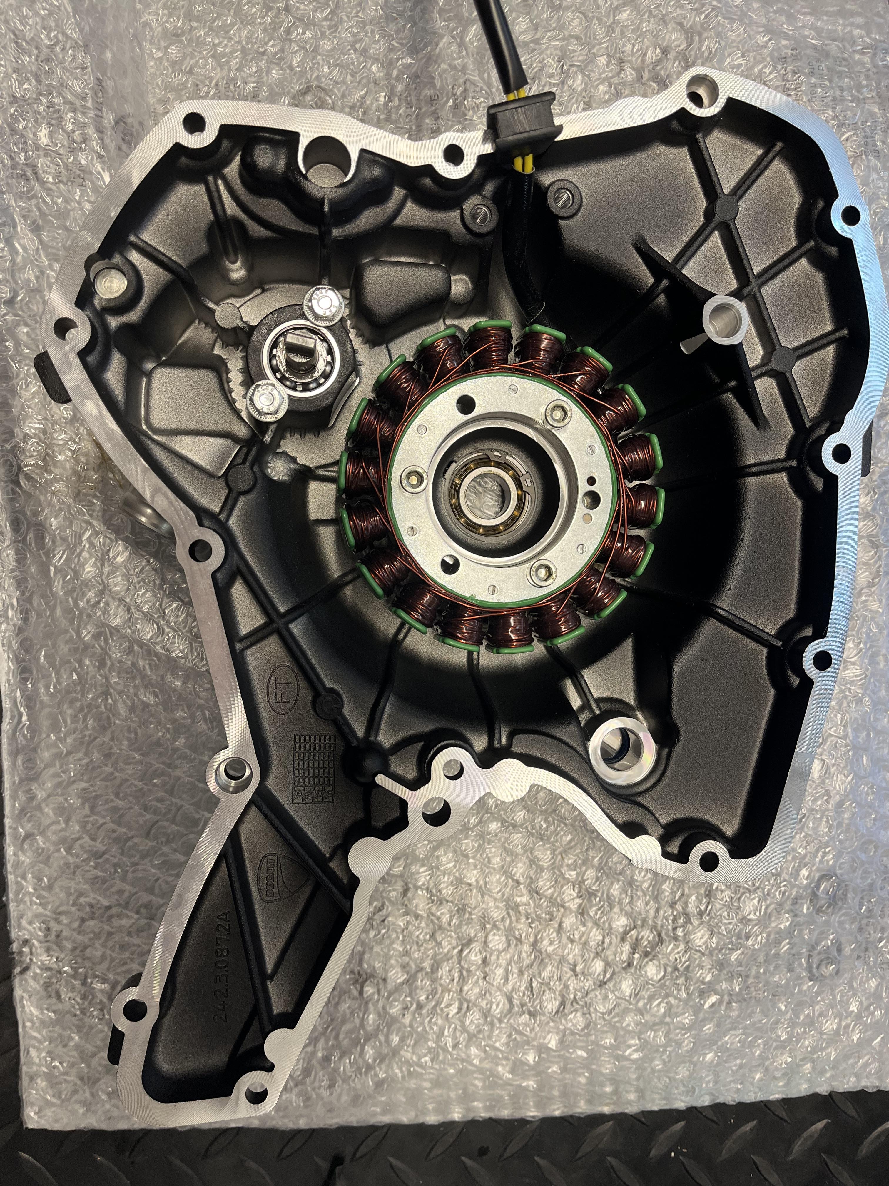

pool Geschrieben 2. Februar 2024 Geschrieben 2. Februar 2024 Am 30.1.2024 um 20:34 schrieb schedde: Heute ging es weiter mit der neuen Lima. Diese hat größere Kontaktflächen an der Stirnseite und einen dickeren Draht an den Wicklungen. Kann also etwas mehr ab als die Originale, bevor sie schmoren anfängt. Als erstes wurden die 3 Kabel verlängert und sauber mit Schrumpfschläuchen isoliert. Danach habe ich einen Wasserdichten Stecker an Lima und Regler gecrimpt, welcher 20A Dauerlast und 30A Spitzenlast aushält (hier gibts nicht viele). @schedde Kannst mal Link zu den Steckern schicken bitte ++

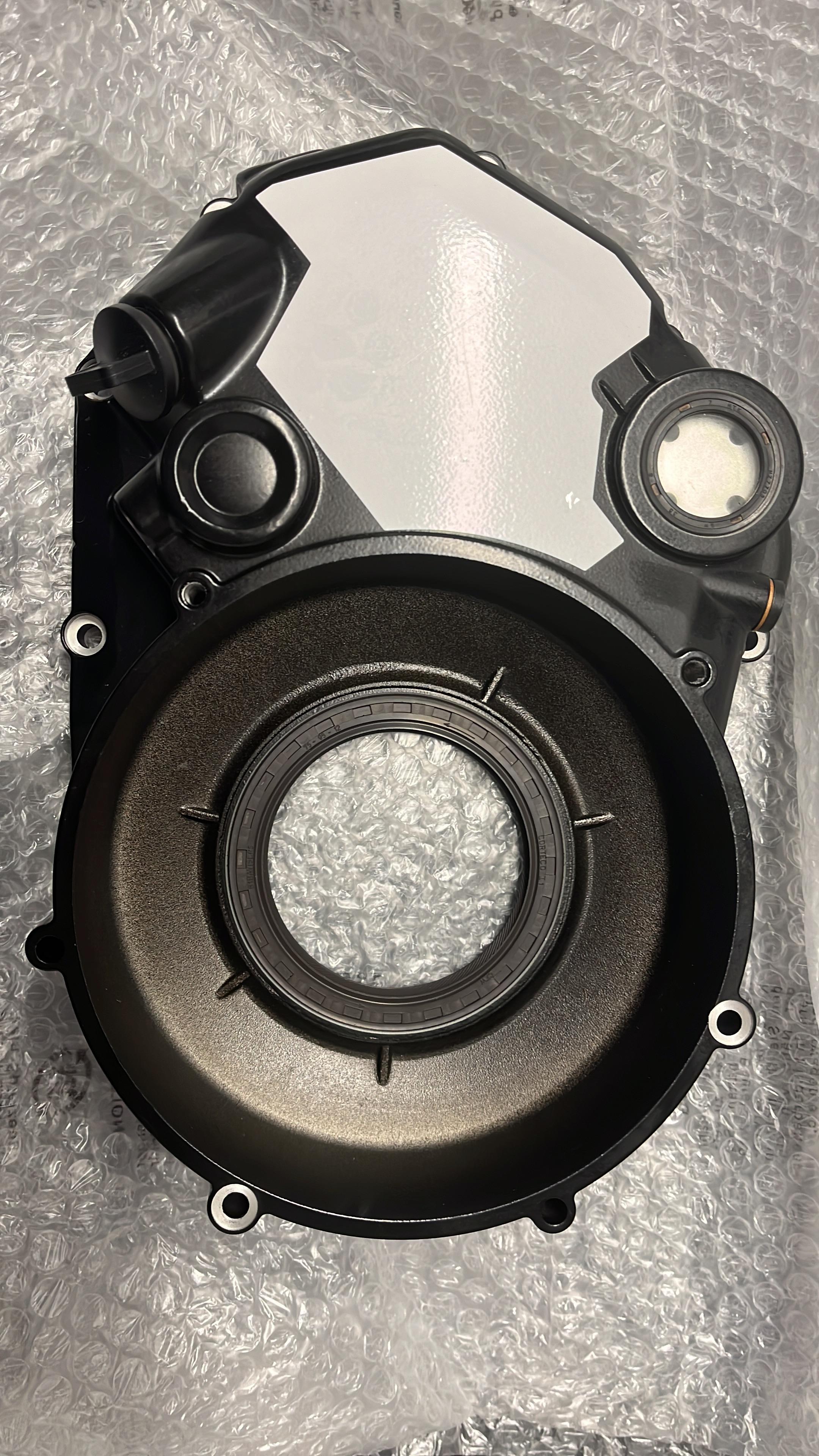

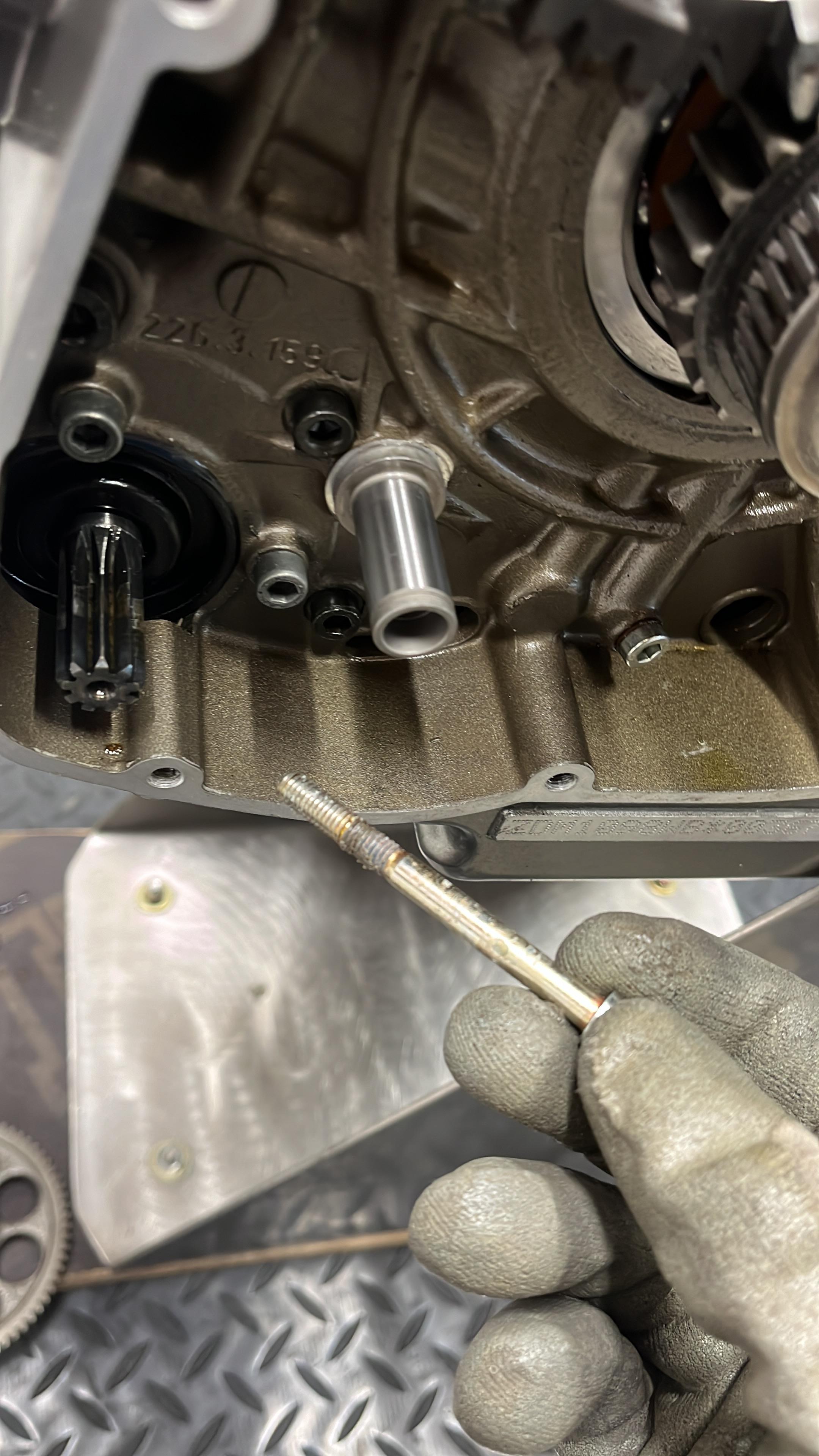

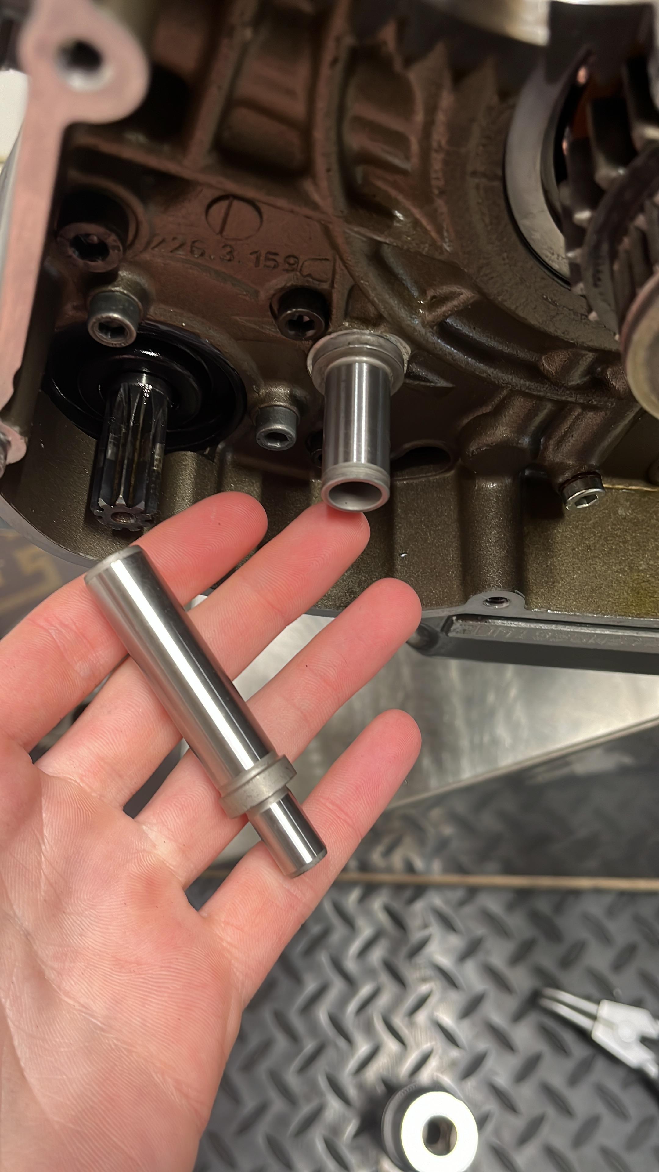

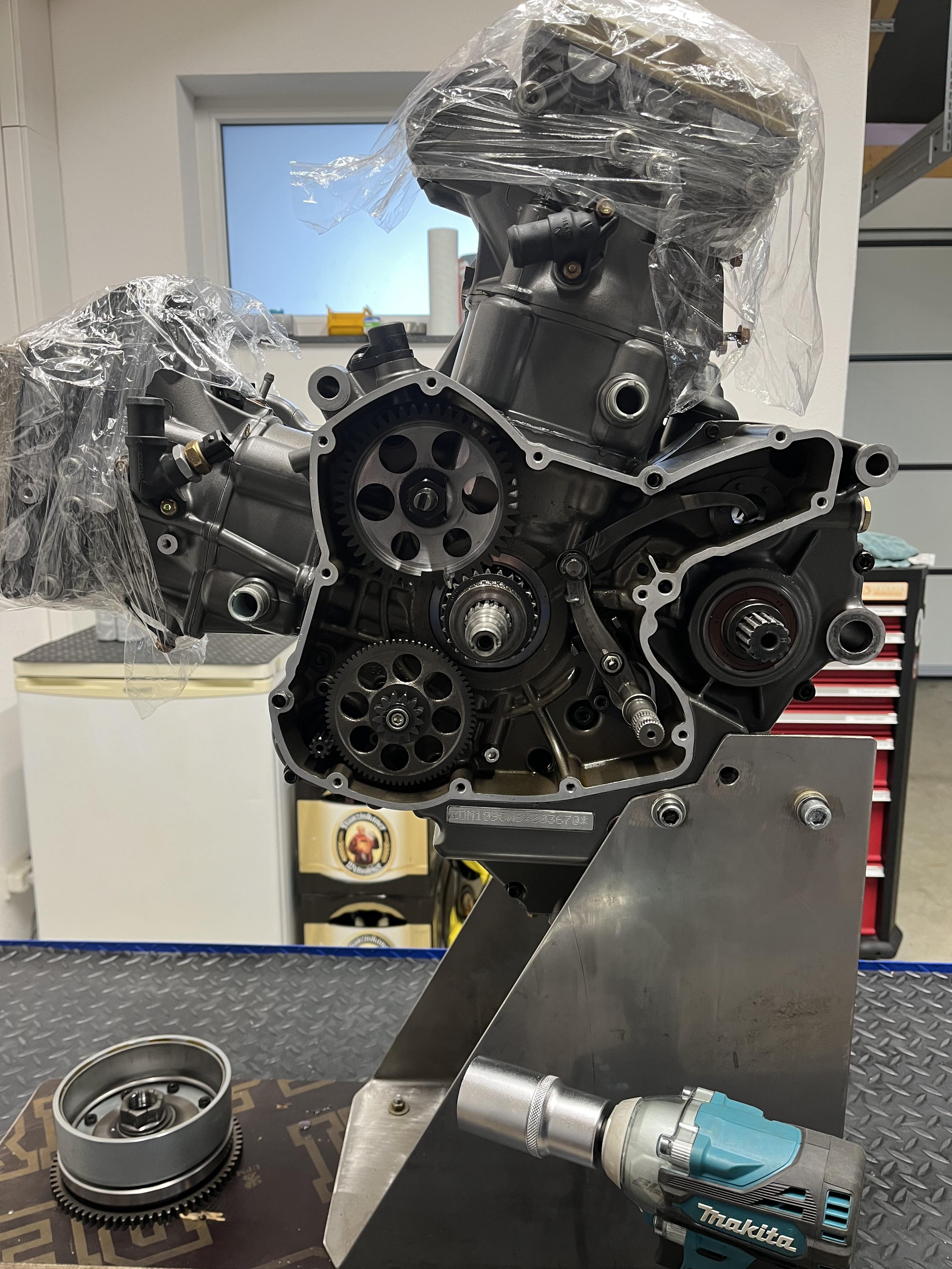

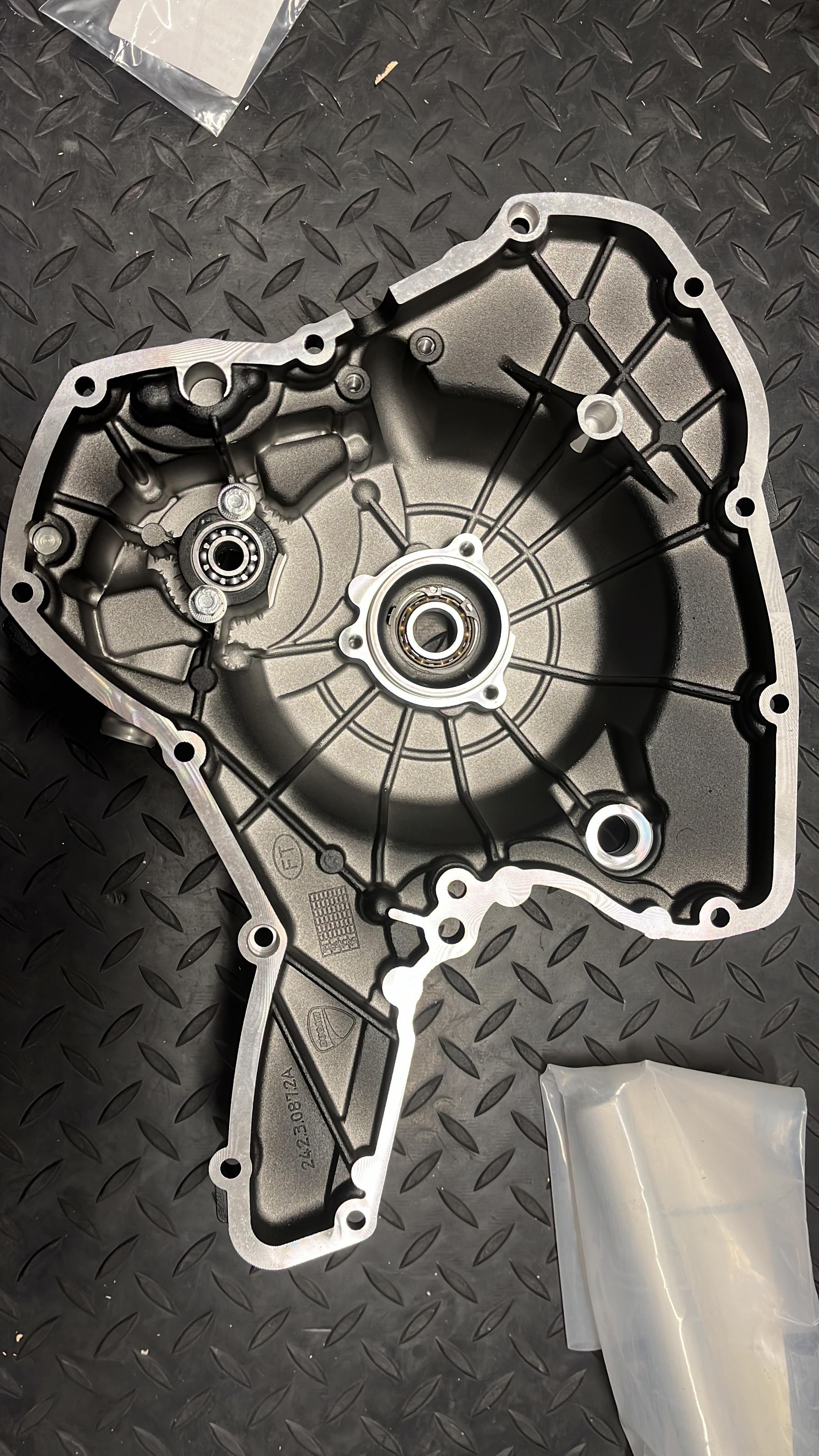

schedde Geschrieben 23. Februar 2024 Autor Geschrieben 23. Februar 2024 Nach 3 Monaten Lieferzeit sind nun endlich die Motorgehäusedeckel angekommen. Übrigens für alle die meinen der Makita DTW300 sei zu schwach um Verschraubungen mit 330Nm zu lösen, die Mutter vom Lima-Rotor/Schwungmasse ging problemlos auf. Jetzt stehe ich aber vor dem nächsten Problem, ich bekomme den kurzen Stif nicht aus dem Gehäuse … 2 ++
Flotter Otto Geschrieben 23. Februar 2024 Geschrieben 23. Februar 2024 Bei mir war der Stift so locker im Gehäuse das ich mir über das rausmachen keine Gedanken machen musste Wenn ich das machen müsste würde ich mir ein Werkzeug bauen, ein Rohr mit Durchmesser leicht größer als als der Schaft, in die Mitte eine Scheibe schweißen und mit einer Schraube aus dem Gehäuse raus ziehen... ++
schedde Geschrieben 24. Februar 2024 Autor Geschrieben 24. Februar 2024 Ich glaube ich hab's fast verstanden 😆. Wie genau meinst du das mit der Scheibe? ++
Flotter Otto Geschrieben 24. Februar 2024 Geschrieben 24. Februar 2024 Am einfachsten eine fette Karrosseriescheibe einschweißen, dann schraubst Du die Schraube in den Zapfen und ziehst ihn so raus... ++
cat Geschrieben 24. Februar 2024 Geschrieben 24. Februar 2024 vor 8 Minuten schrieb Flotter Otto: Am einfachsten eine fette Karrosseriescheibe einschweißen, dann schraubst Du die Schraube in den Zapfen und ziehst ihn so raus... geht vermutlich auch ohne die Scheibe zu schweißen. ++
Gast Geschrieben 24. Februar 2024 Geschrieben 24. Februar 2024 Ich würde den Stift und das Motorgehäuse erwärmen und dann Kältespray auf den Stift sprühen. Kurz anklopfen und dann sollte der rausgehen. ++
Flotter Otto Geschrieben 24. Februar 2024 Geschrieben 24. Februar 2024 vor 36 Minuten schrieb cat: geht vermutlich auch ohne die Scheibe zu schweißen. Stimmt ++

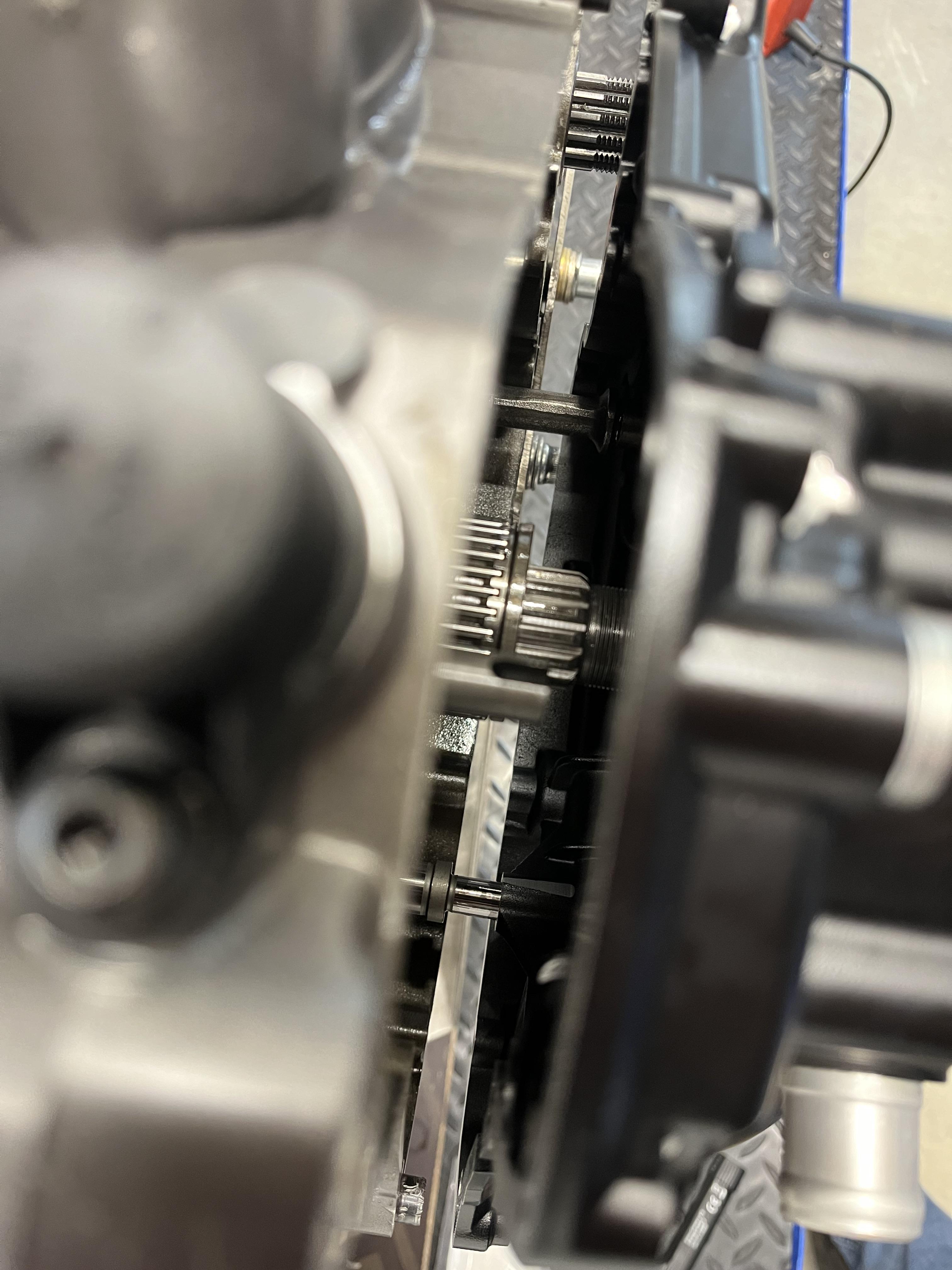

schedde Geschrieben 25. Februar 2024 Autor Geschrieben 25. Februar 2024 Es war ausreichend das Motorgehäuse mit einem Heißluftföhn zu erwärmen. Der alte kurze Bolzen ist raus und der neu längere Bolzen ist drin. Der Umbau des Anlasser-Zwischen-Zahnrads auf beidseitige Lagerung funktioniert wie gedacht. Der neue Lima-Deckel passt. Hab natürlich noch einen neuen Stator/Lima verbaut mit dickeren Drähten und größeren Kontaktflächen, der kann mehr ab als der originale. 2 ++

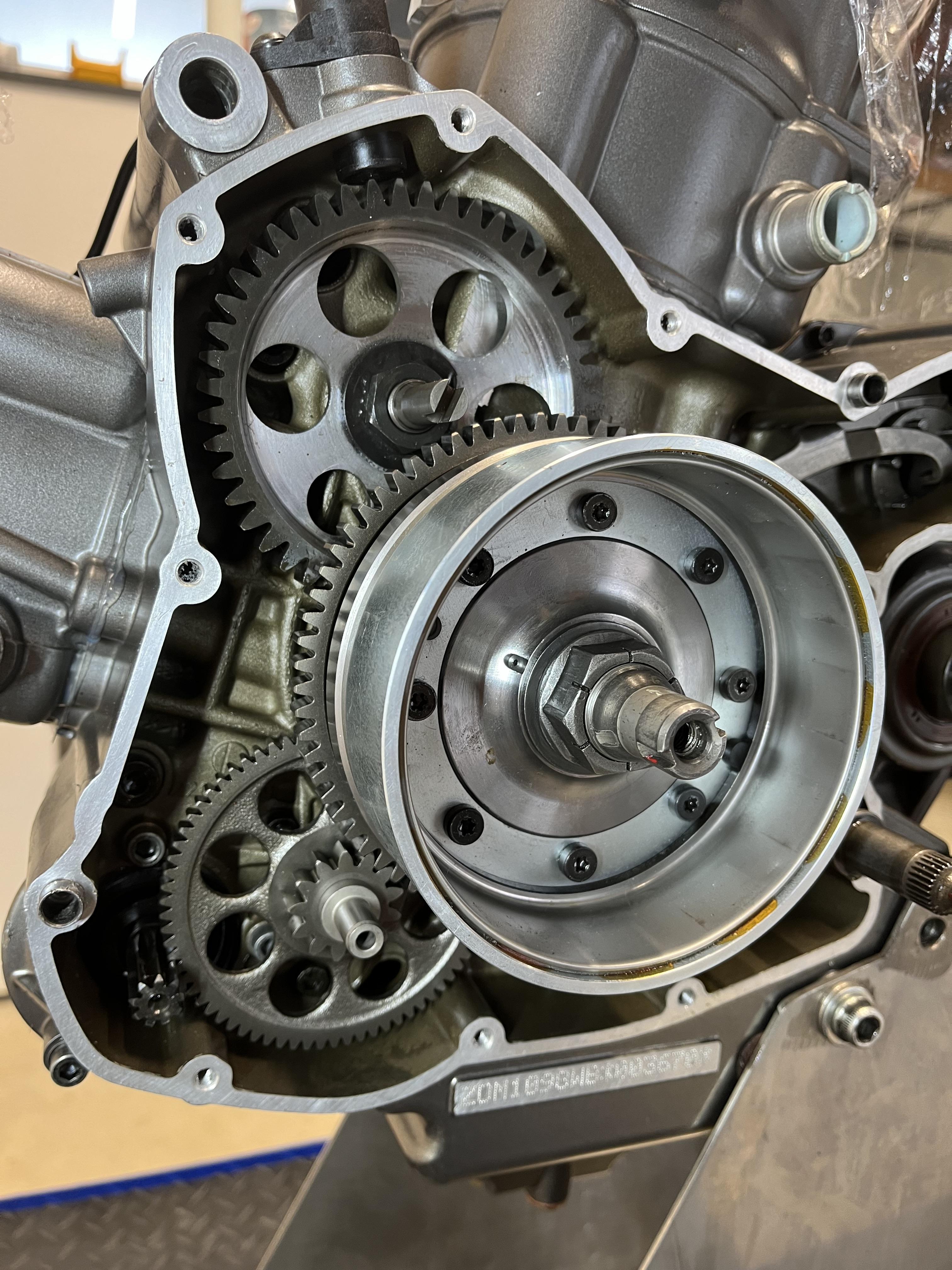

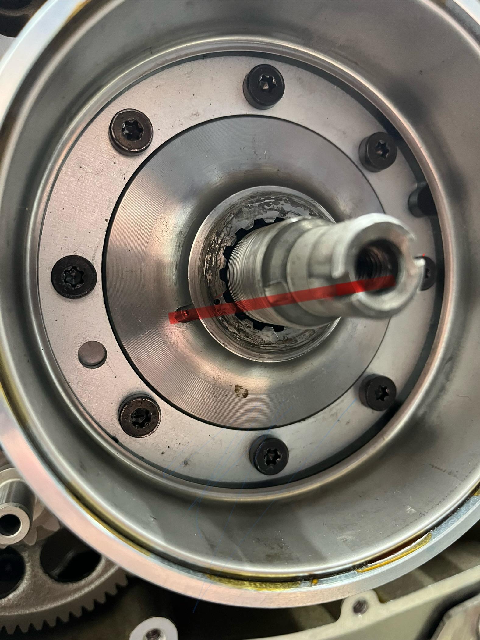

lunschi Geschrieben 25. Februar 2024 Geschrieben 25. Februar 2024 ...soll da das Ölspritzloch im Limarotor nicht mit der Nut auf der Kurbelwelle ausgerichtet werden? Schau da besser noch mal ins Handbuch rein... Kai 2 ++
schedde Geschrieben 25. Februar 2024 Autor Geschrieben 25. Februar 2024 vor 4 Stunden schrieb lunschi: ...soll da das Ölspritzloch im Limarotor nicht mit der Nut auf der Kurbelwelle ausgerichtet werden? Schau da besser noch mal ins Handbuch rein... Kai Welches Ölspritzloch meinst du? ++
lunschi Geschrieben 25. Februar 2024 Geschrieben 25. Februar 2024 vor einer Stunde schrieb schedde: Welches Ölspritzloch meinst du? ...das ist in der kleinen Tasche links oben neben der Mutter auf Deinem Bild. Hast auch ne PN. Kai 1 ++
schedde Geschrieben 26. Februar 2024 Autor Geschrieben 26. Februar 2024 vor 12 Stunden schrieb lunschi: ...das ist in der kleinen Tasche links oben neben der Mutter auf Deinem Bild. Hast auch ne PN. Kai Einen fetten Dank an Kai, das hatte ich tatsächlich übersehen! Somit hätte ich mir den neuen Lima-Stator direkt gegrillt, da keine ausreichende Öl Kühlung möglich gewesen wäre. Hier sieht man nun schön wie die Kerben fluchten und wo der Ölkanal sitzt, so passt das nun. Oh man, danke Kai 🙏 3 ++

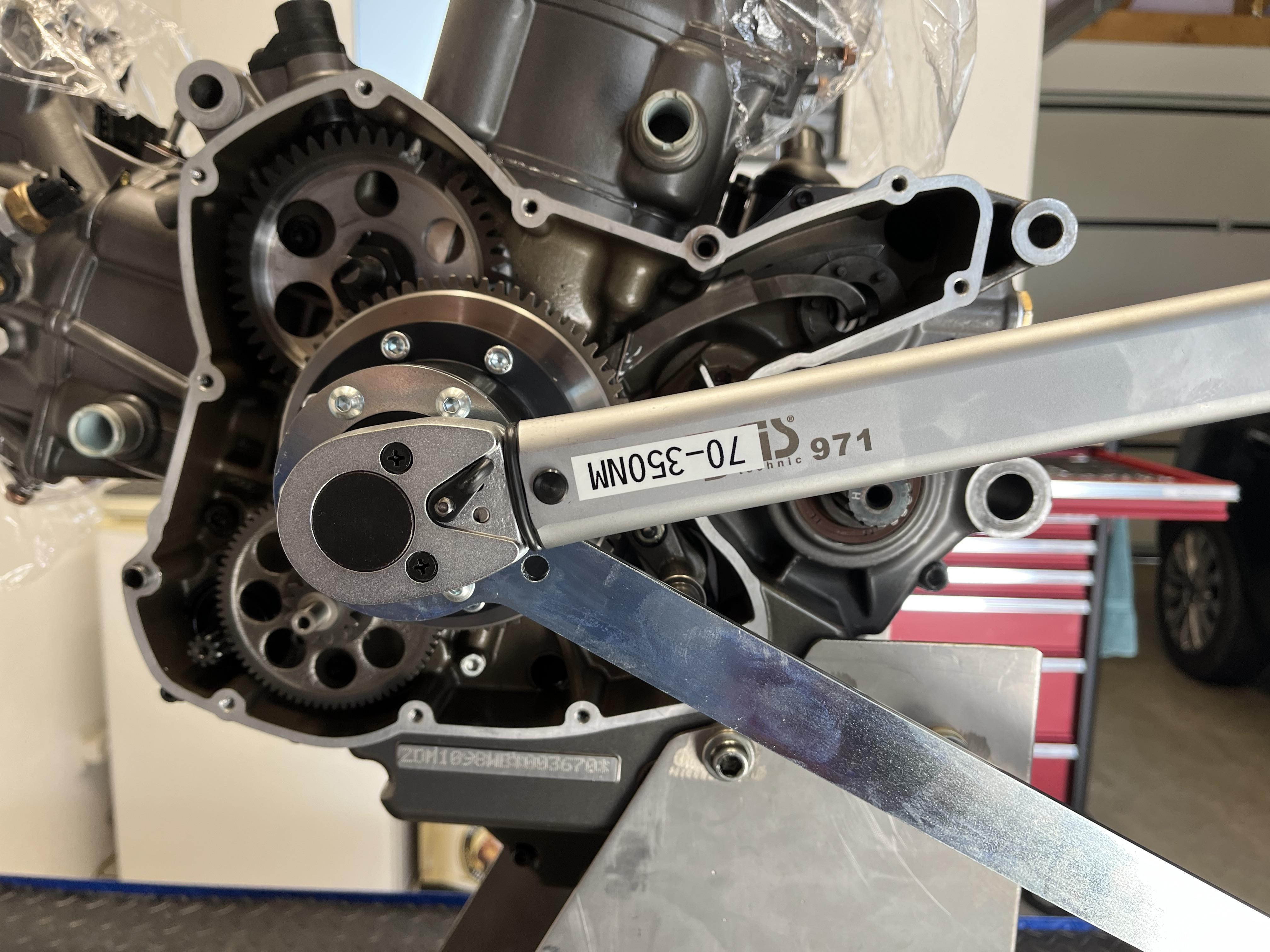

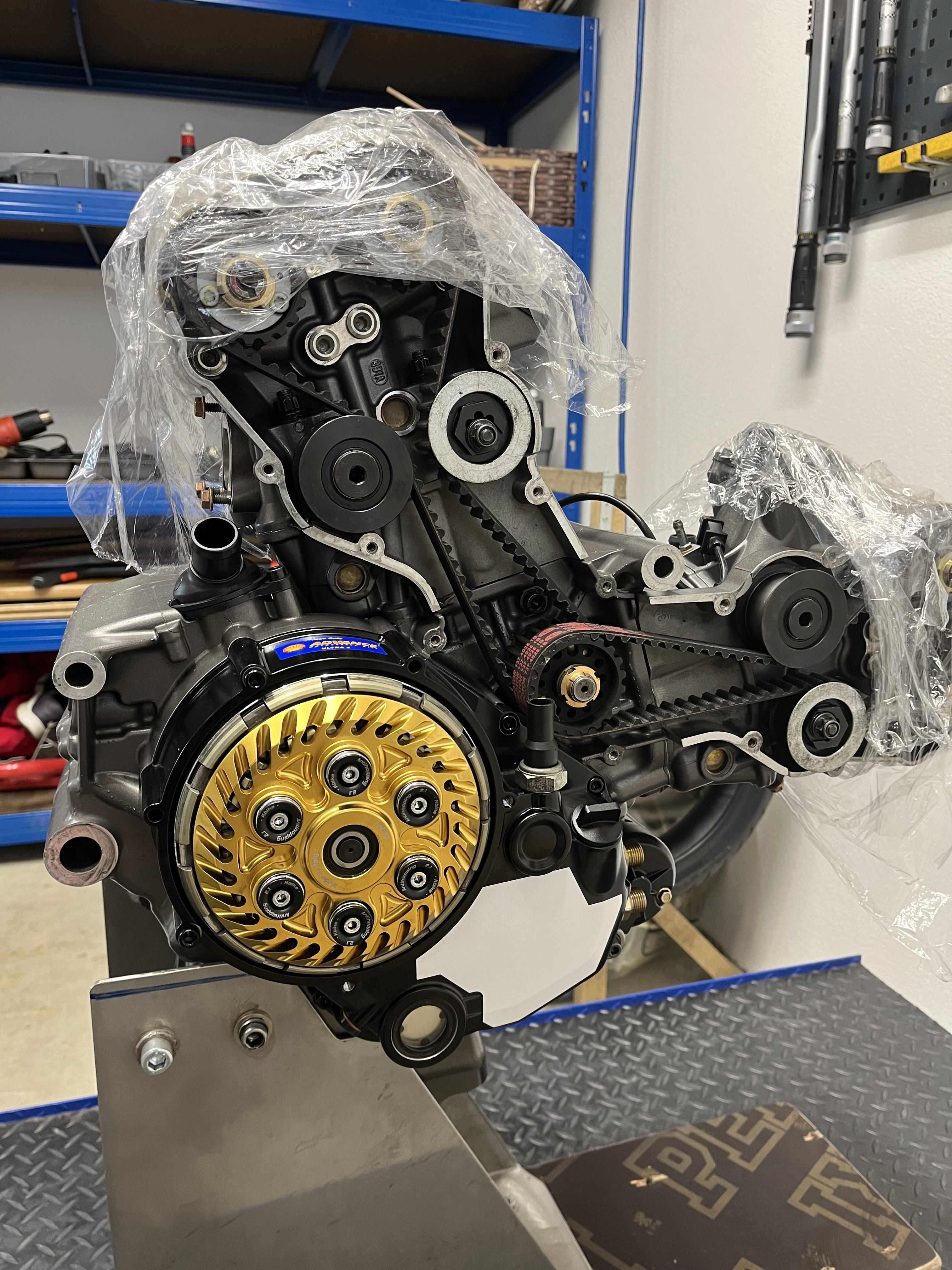

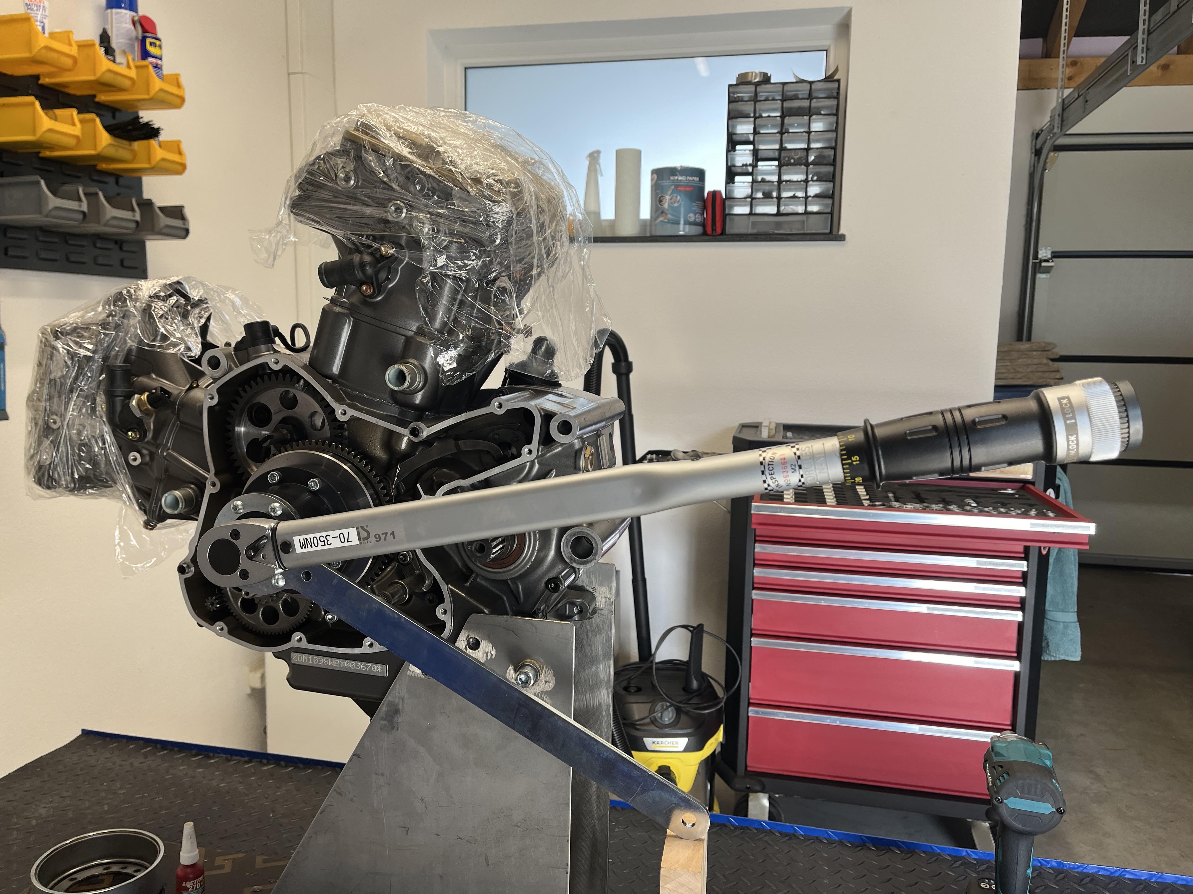

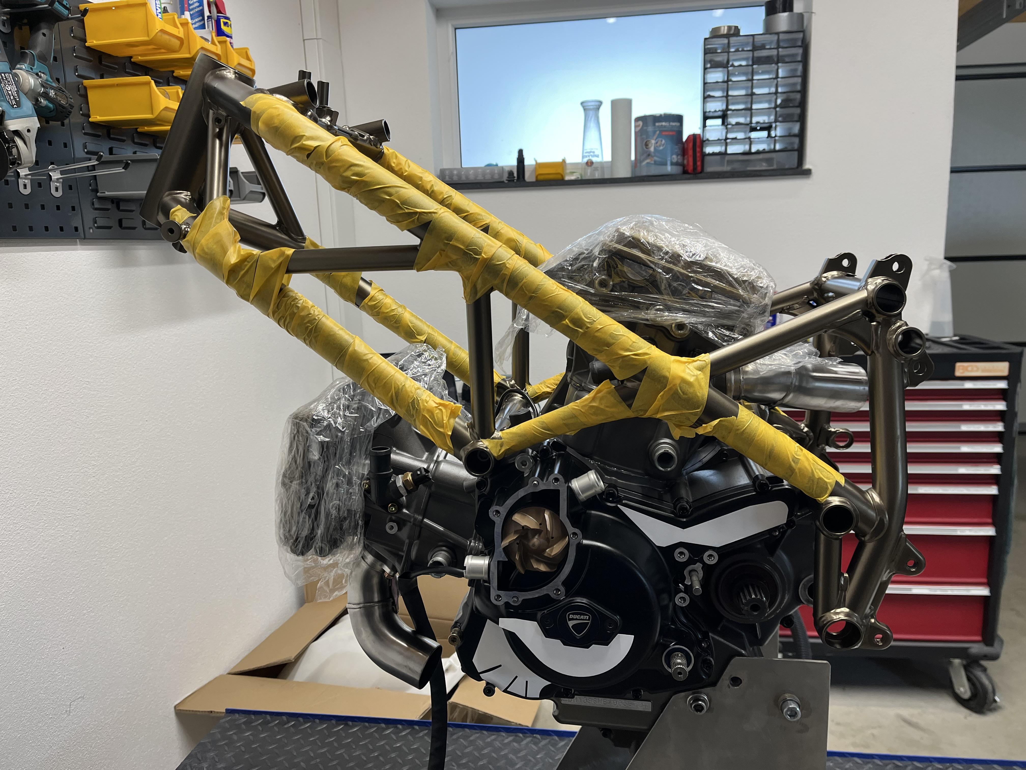

schedde Geschrieben 2. März 2024 Autor Geschrieben 2. März 2024 (bearbeitet) So extra das Spezialwerkzeug bestellt um das ganze auch zu arretieren und mit 330Nm anziehen zu können. Langsam besitze ich jedes Spezialwerkzeug für die 1098/1198 🤩 Bearbeitet 3. März 2024 von schedde 5 ++

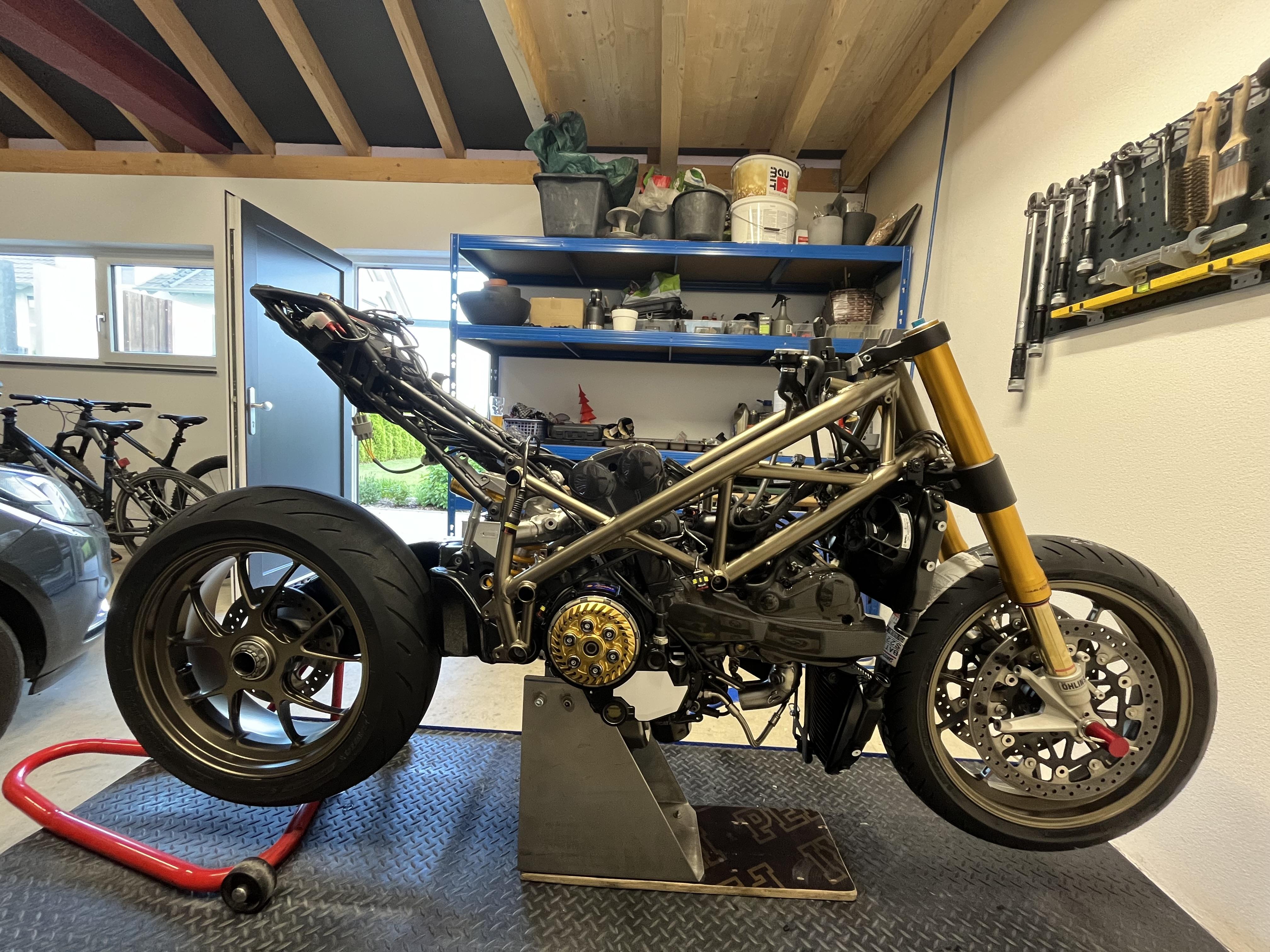

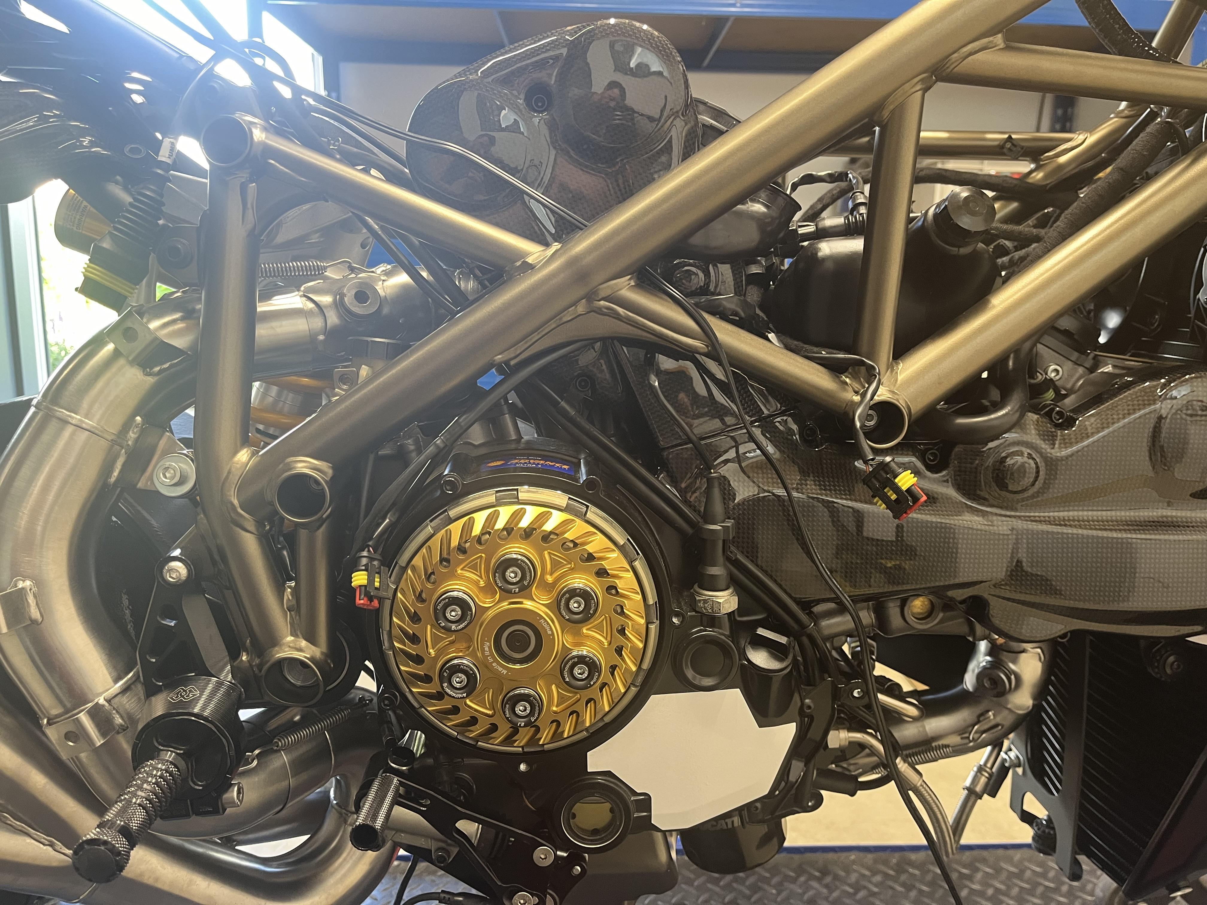

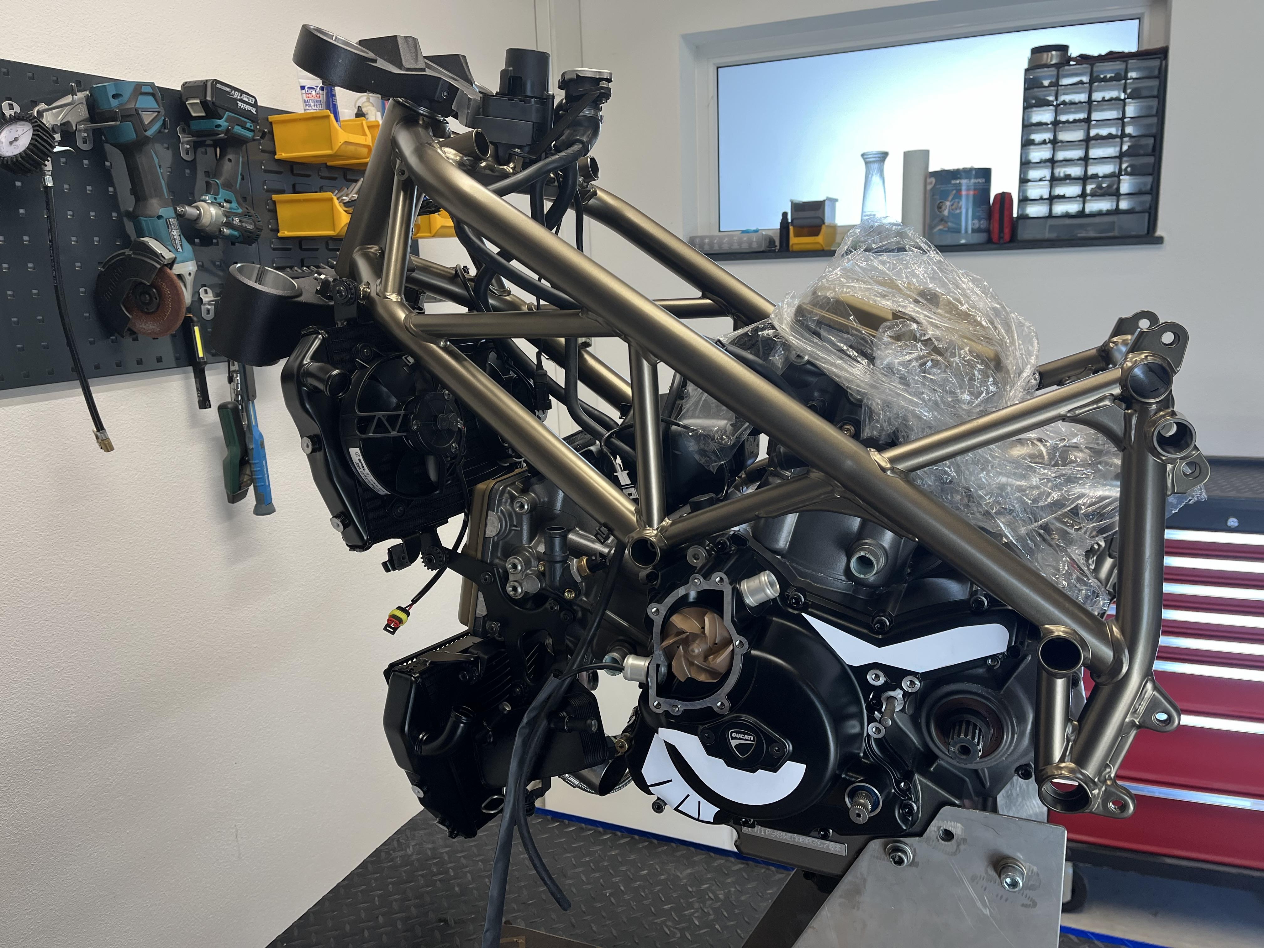

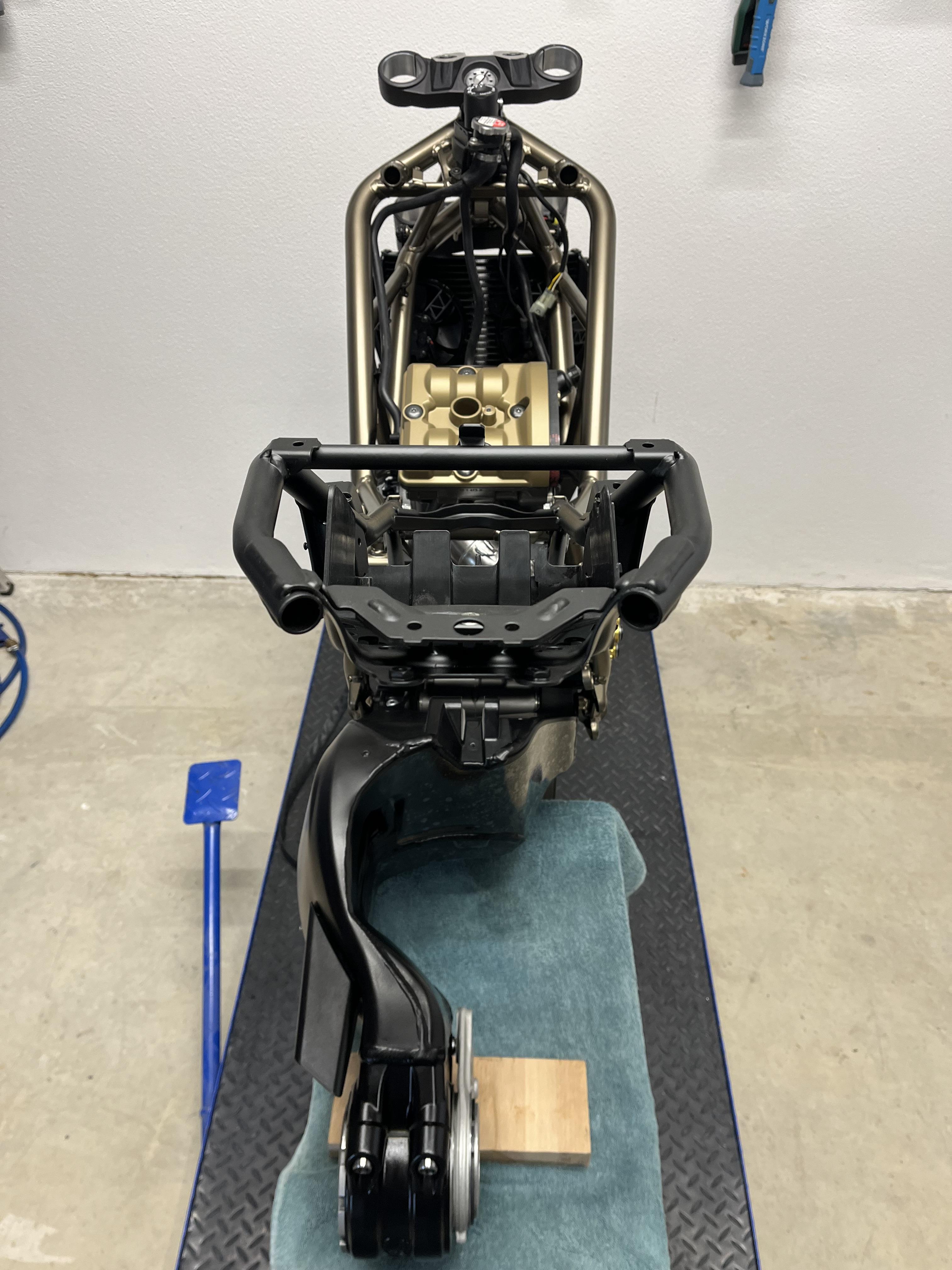

schedde Geschrieben 18. März 2024 Autor Geschrieben 18. März 2024 Kupplungs-Seite ist jetzt soweit fertig. Der neue Motordeckel ist mit neuen Probolt Schrauben montiert. Die Einstellbare KBIKE-AHK ebenfalls. 4 ++

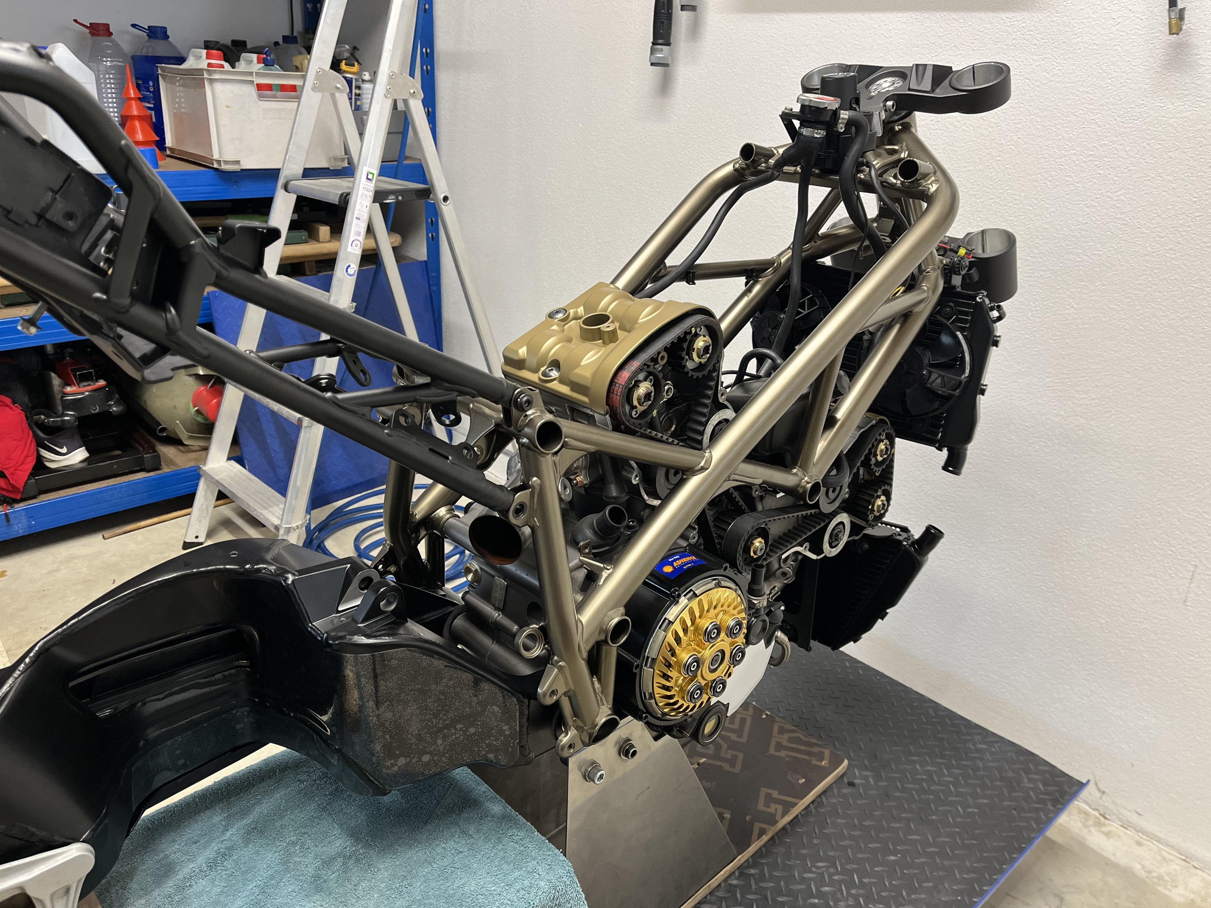

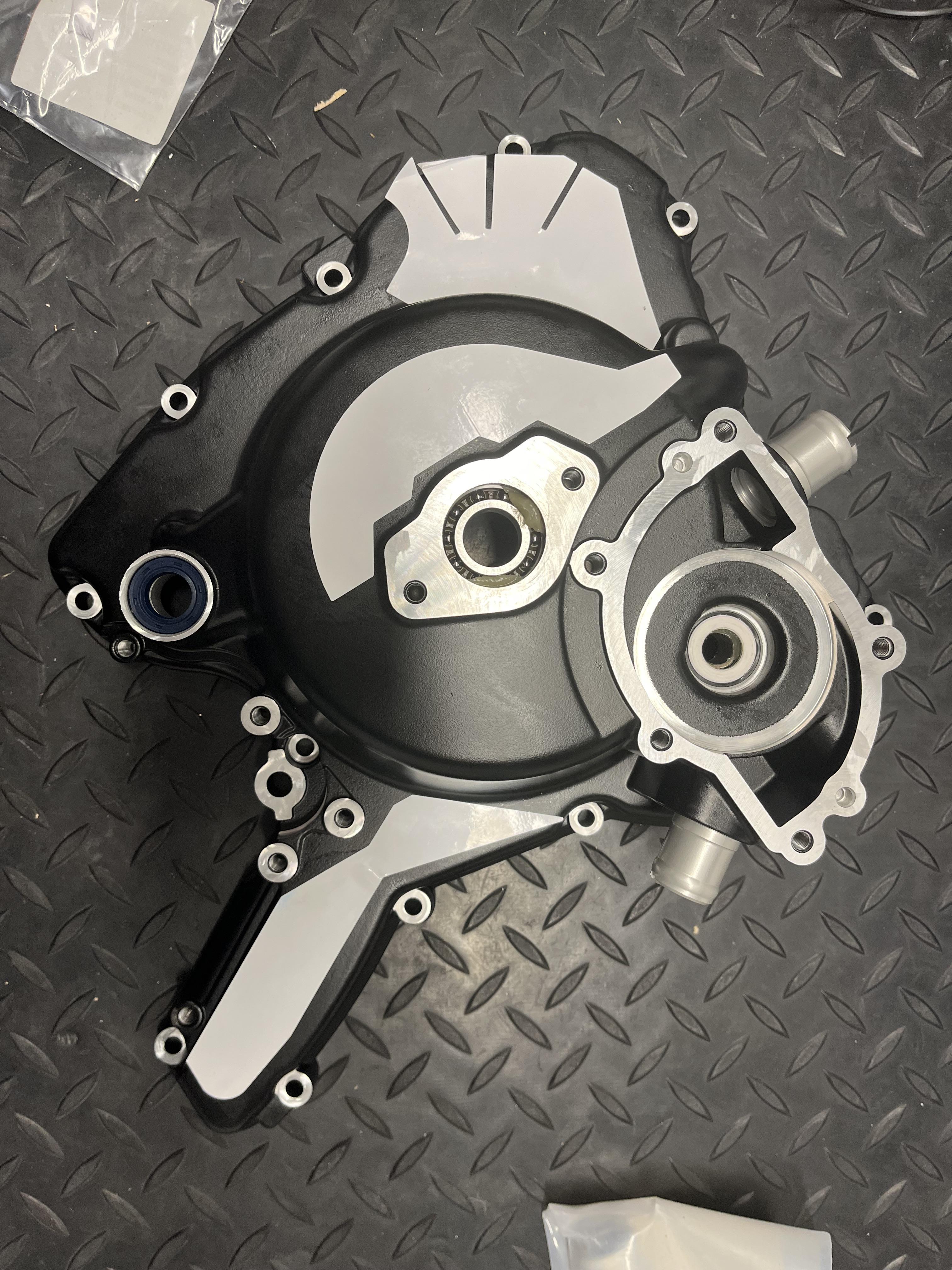

schedde Geschrieben 24. März 2024 Autor Geschrieben 24. März 2024 Weiter geht’s, gestern Lichtmaschine und Wasserpumpe montiert sowie den neuen Lima-Deckel der 2013 Modellvariante mit beidseitiger Aufhängung des Anlasser-Zwischen-Zahnrads. Heute noch den Rahmen auf den Motor gesetzt. 9 ++

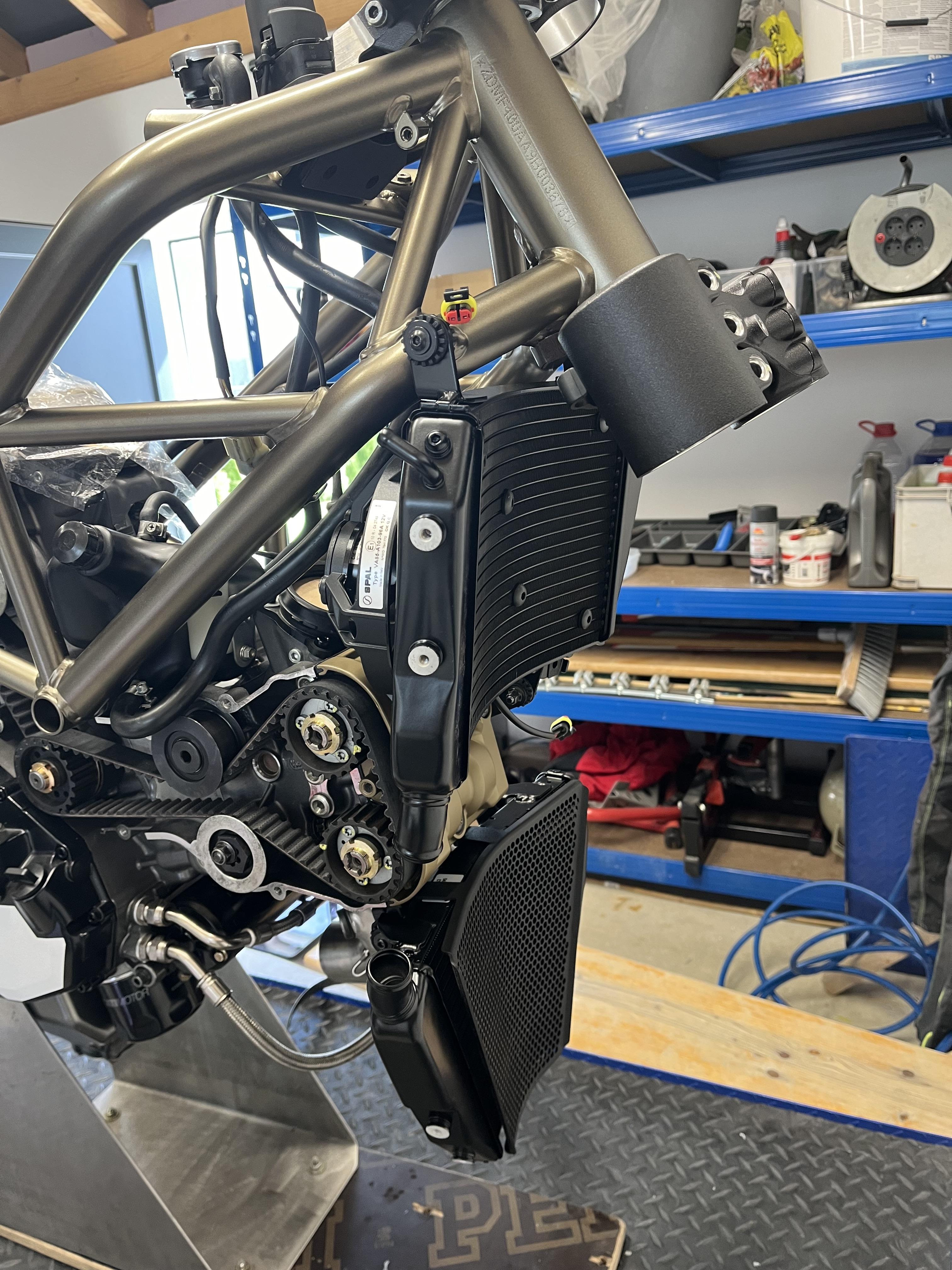

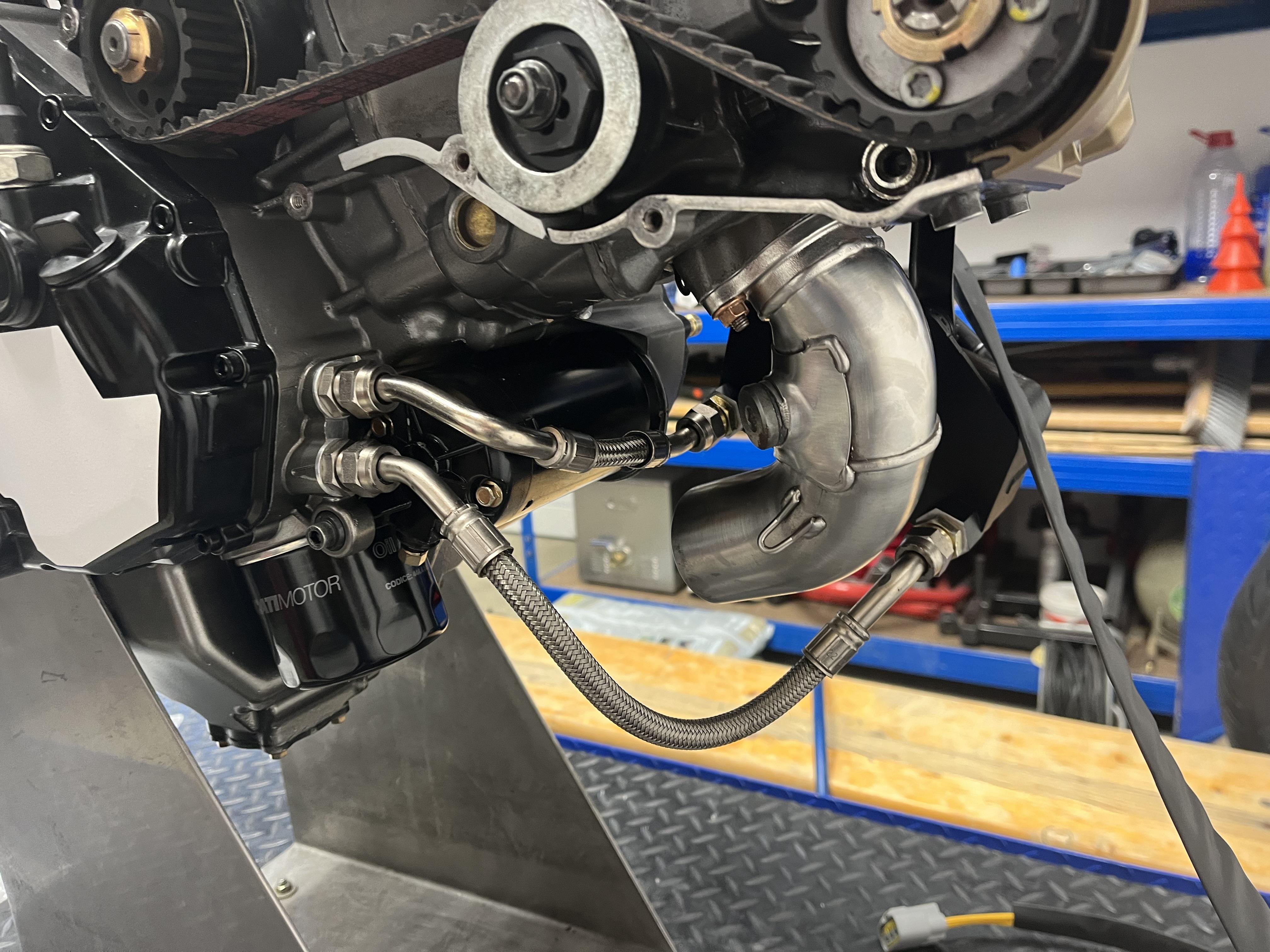

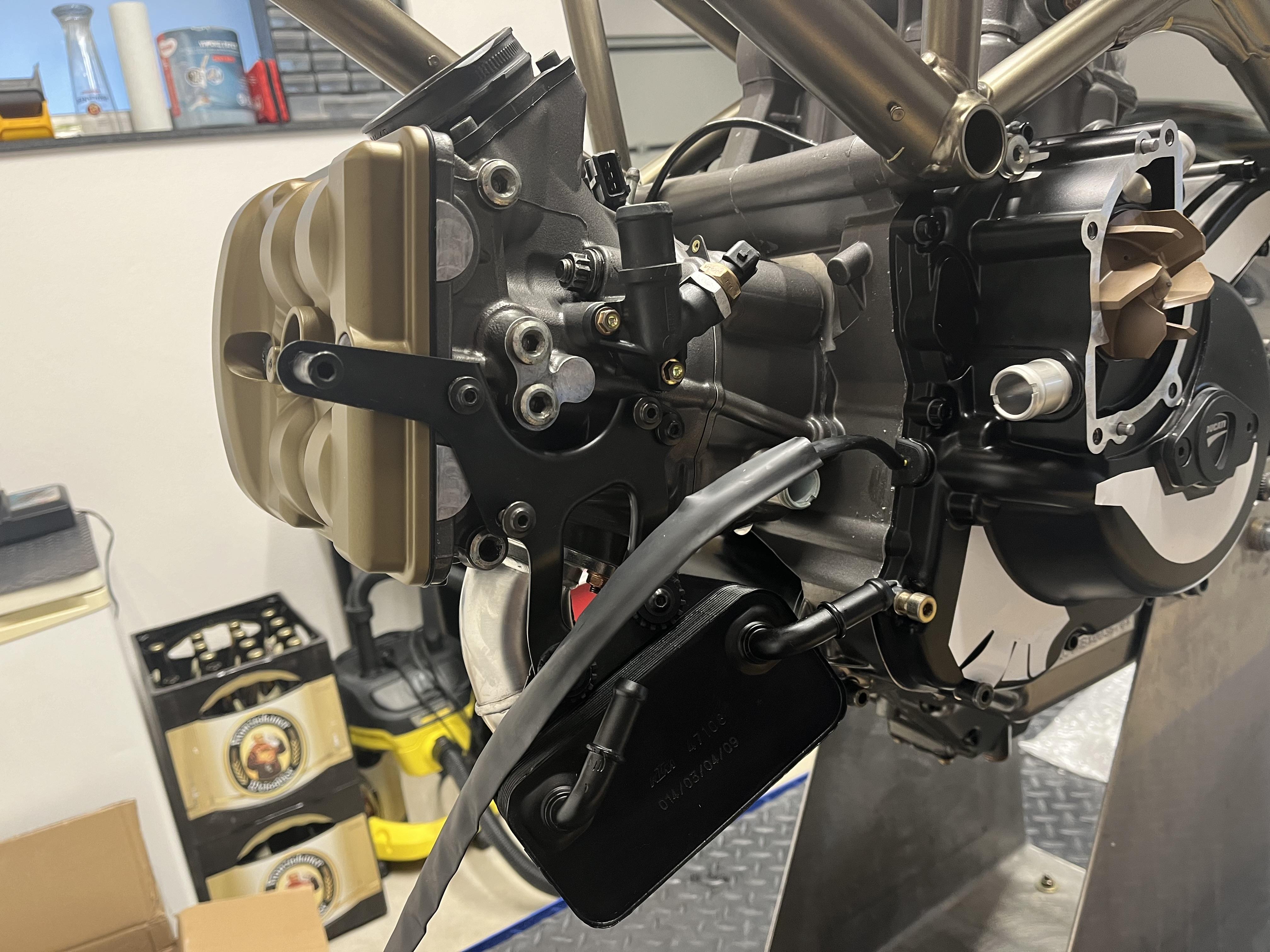

schedde Geschrieben 24. März 2024 Autor Geschrieben 24. März 2024 Wärmetauscher für den Ölkreislauf ist jetzt auch montiert. Eben noch den Kreislauf mit Shell Advanced 15w50 betankt. Hatte geträumt den Stuhl ohne Öl betrieben zu haben 🙈 6 ++
pool Geschrieben 24. März 2024 Geschrieben 24. März 2024 Schaut mindestens so gut aus wie neu, wenn nicht besser 😍 Schön ! irgendwie hab ich jetzt Lust auf ein Franziskaner ... 4 ++

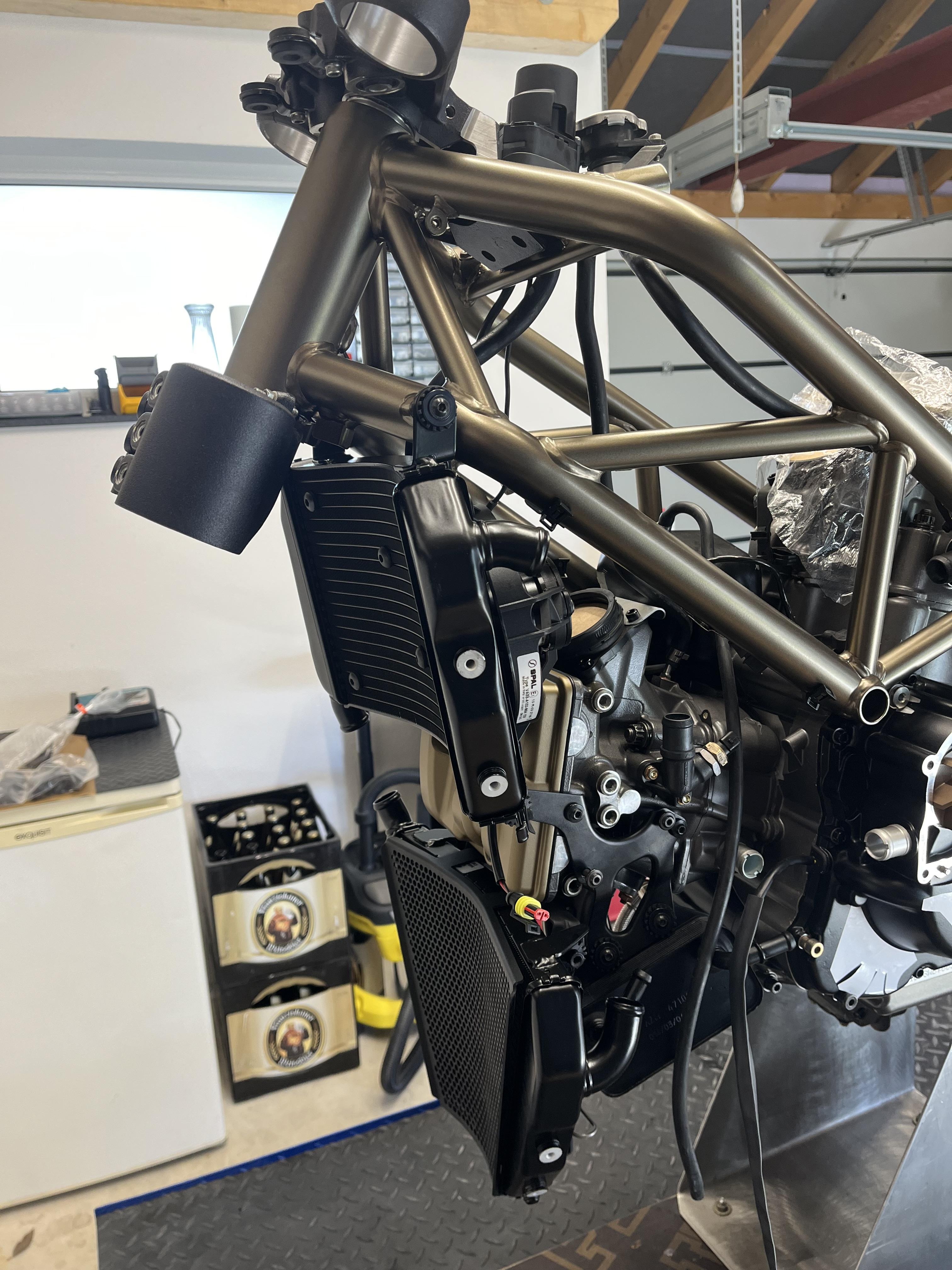

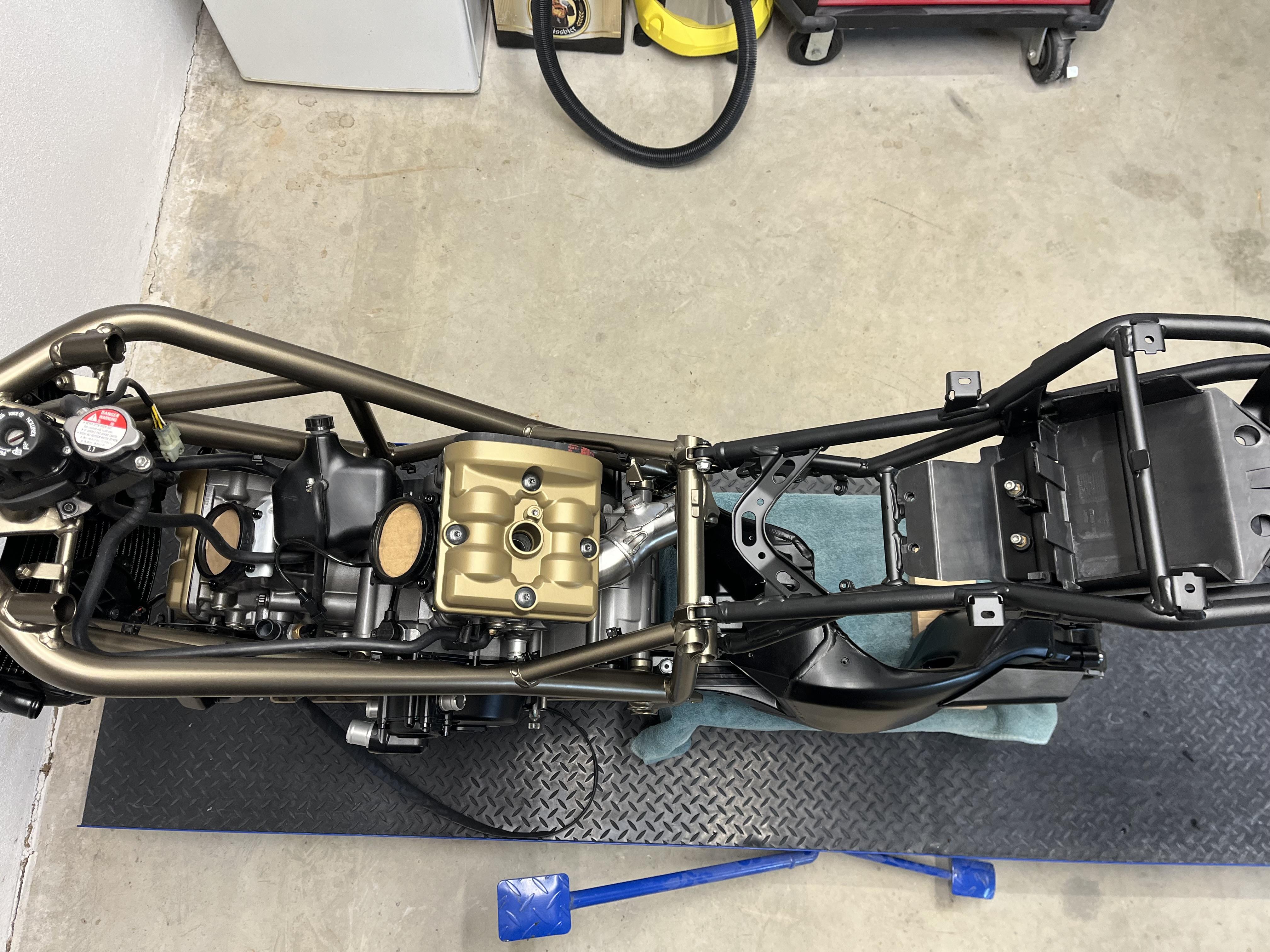

schedde Geschrieben 28. März 2024 Autor Geschrieben 28. März 2024 Die neuen Wasserkühler und die Gabelbrücke ist nun auch montiert … 9 ++

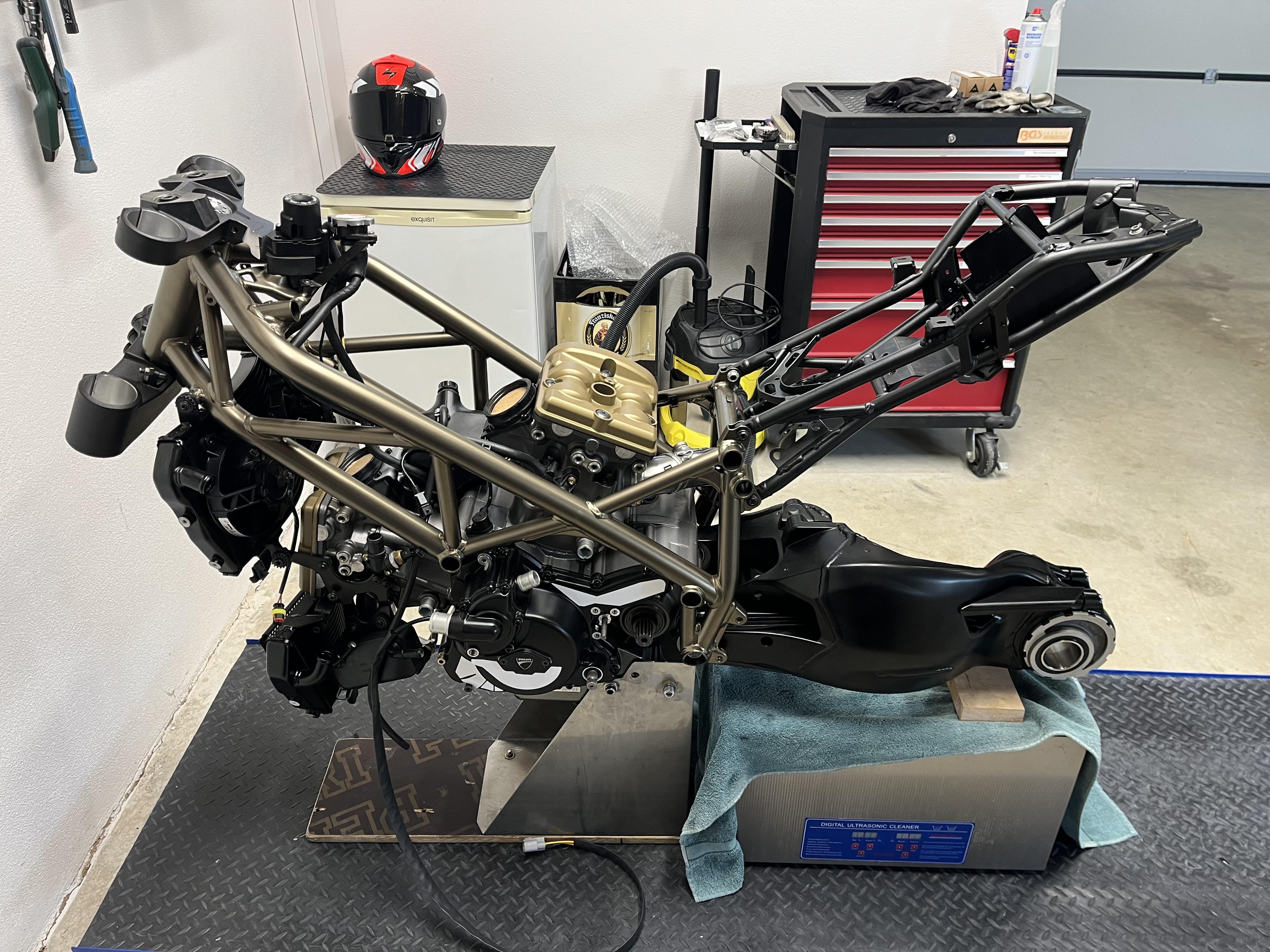

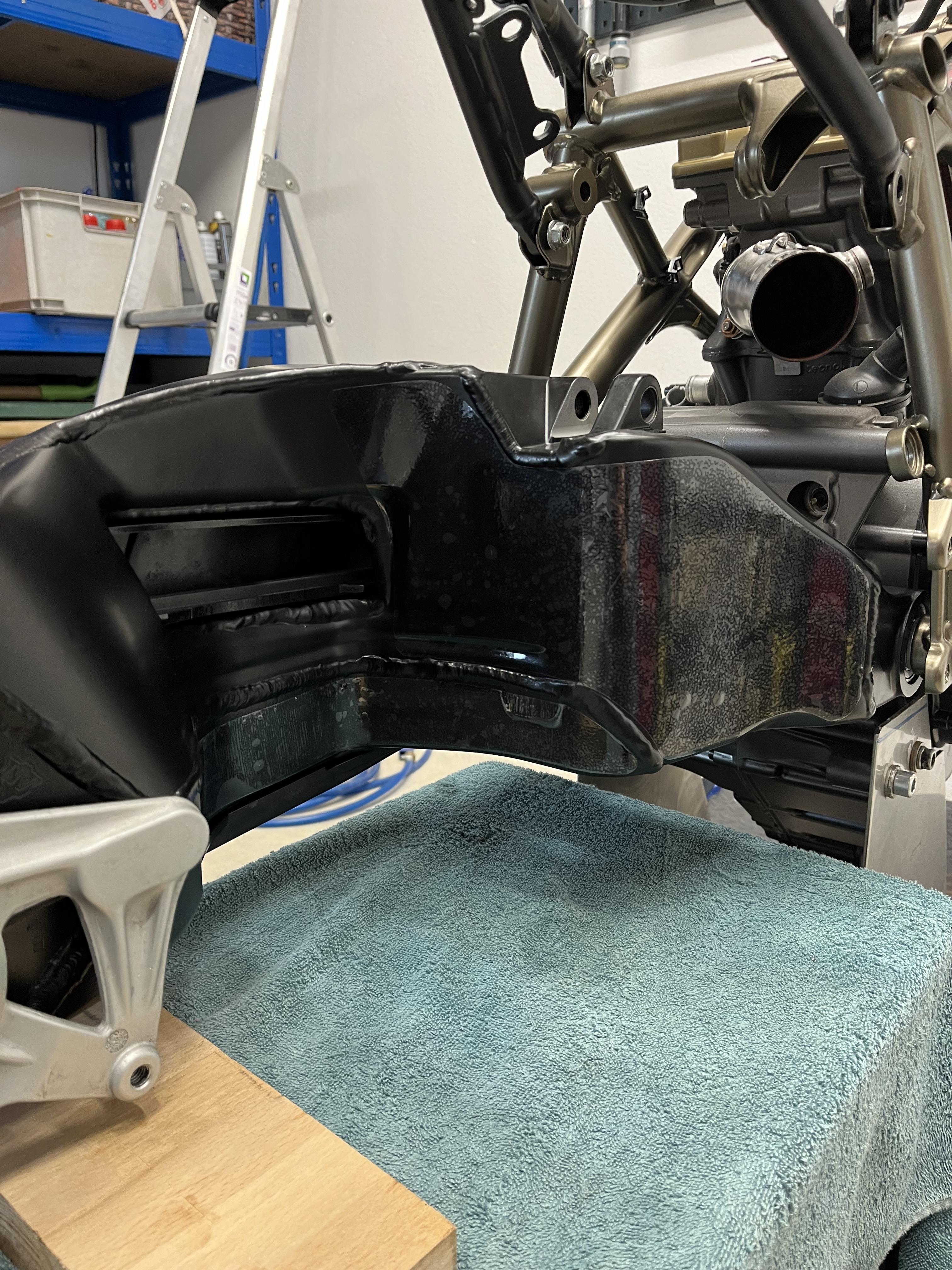

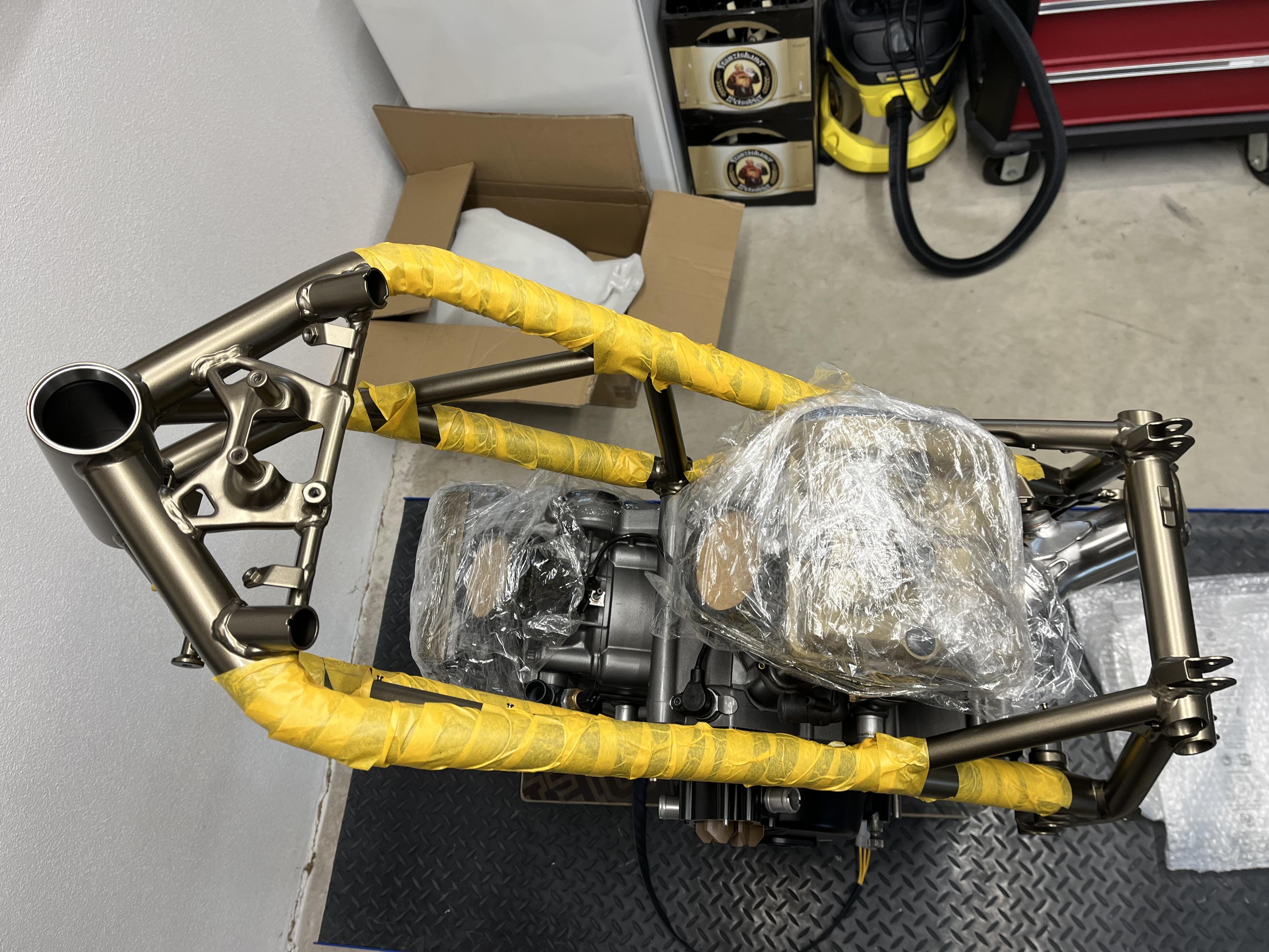

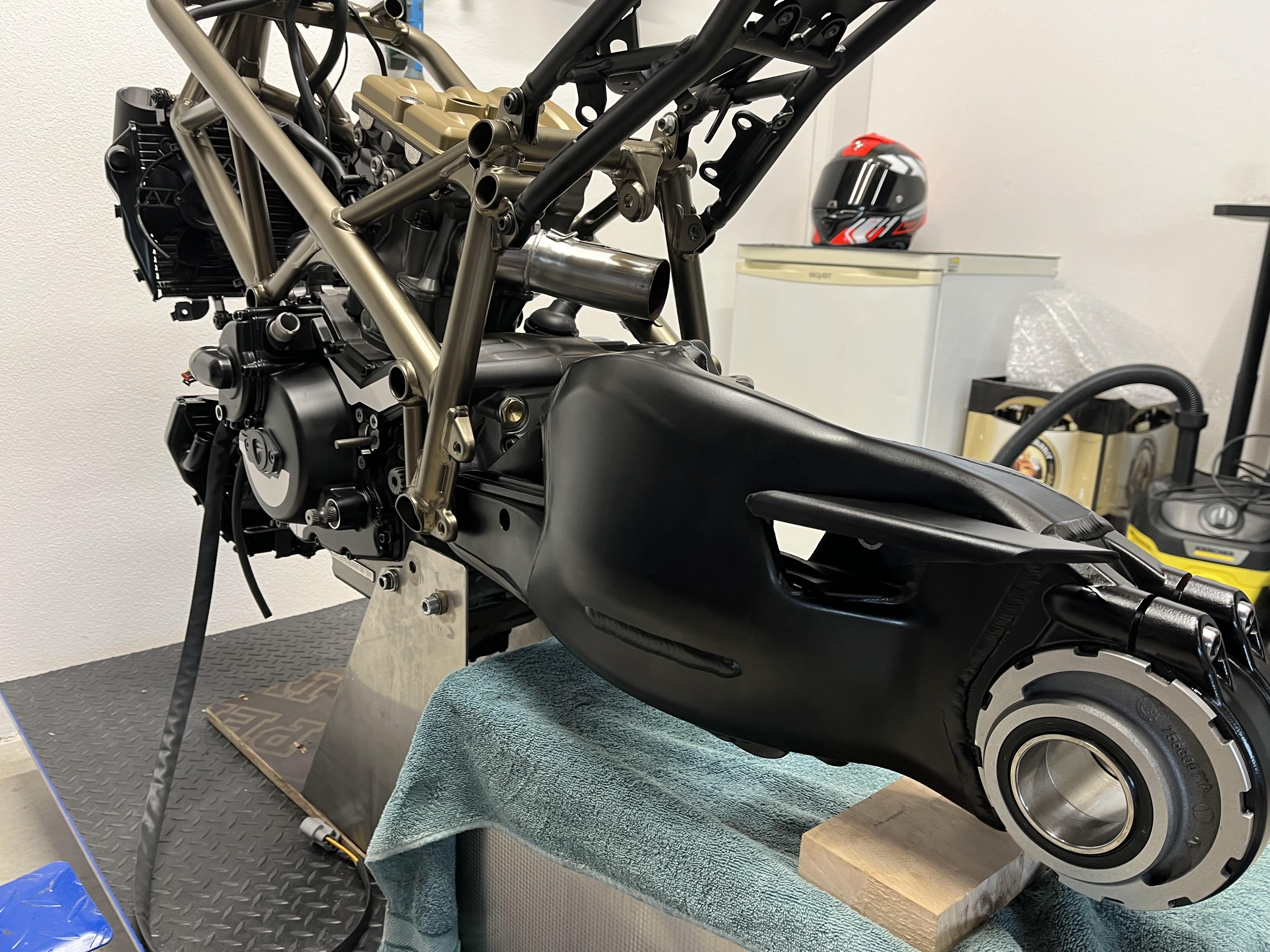

schedde Geschrieben 20. April 2024 Autor Geschrieben 20. April 2024 Heute kam die frisch gepulverte Schwinge in Seidenmatt und der Heckrahmen in Stumpfmatt zur Montage. Die Schwinge habe ich vorher komplett neu gelagert und innen mit Steinschlag-Schutz-Folie ausgekleidet. Mal sehen ob das so bleibt … 8 ++
hodor Geschrieben 20. April 2024 Geschrieben 20. April 2024 Da sind aber noch ganz schön viele Luftblasen oder täuscht das? ++

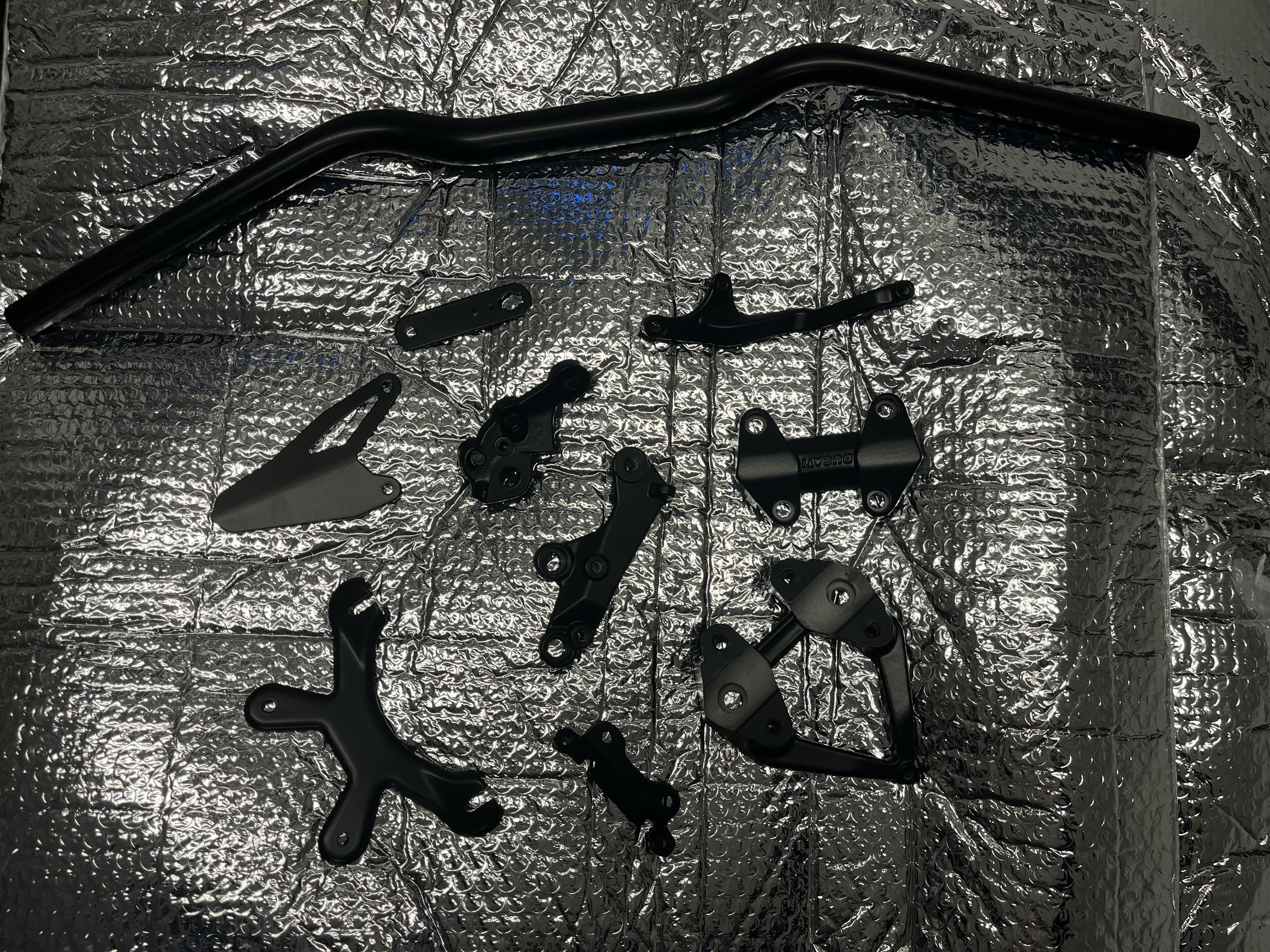

schedde Geschrieben 25. April 2024 Autor Geschrieben 25. April 2024 Wieder neue Teile vom Pulvern eingetroffen … 1 ++

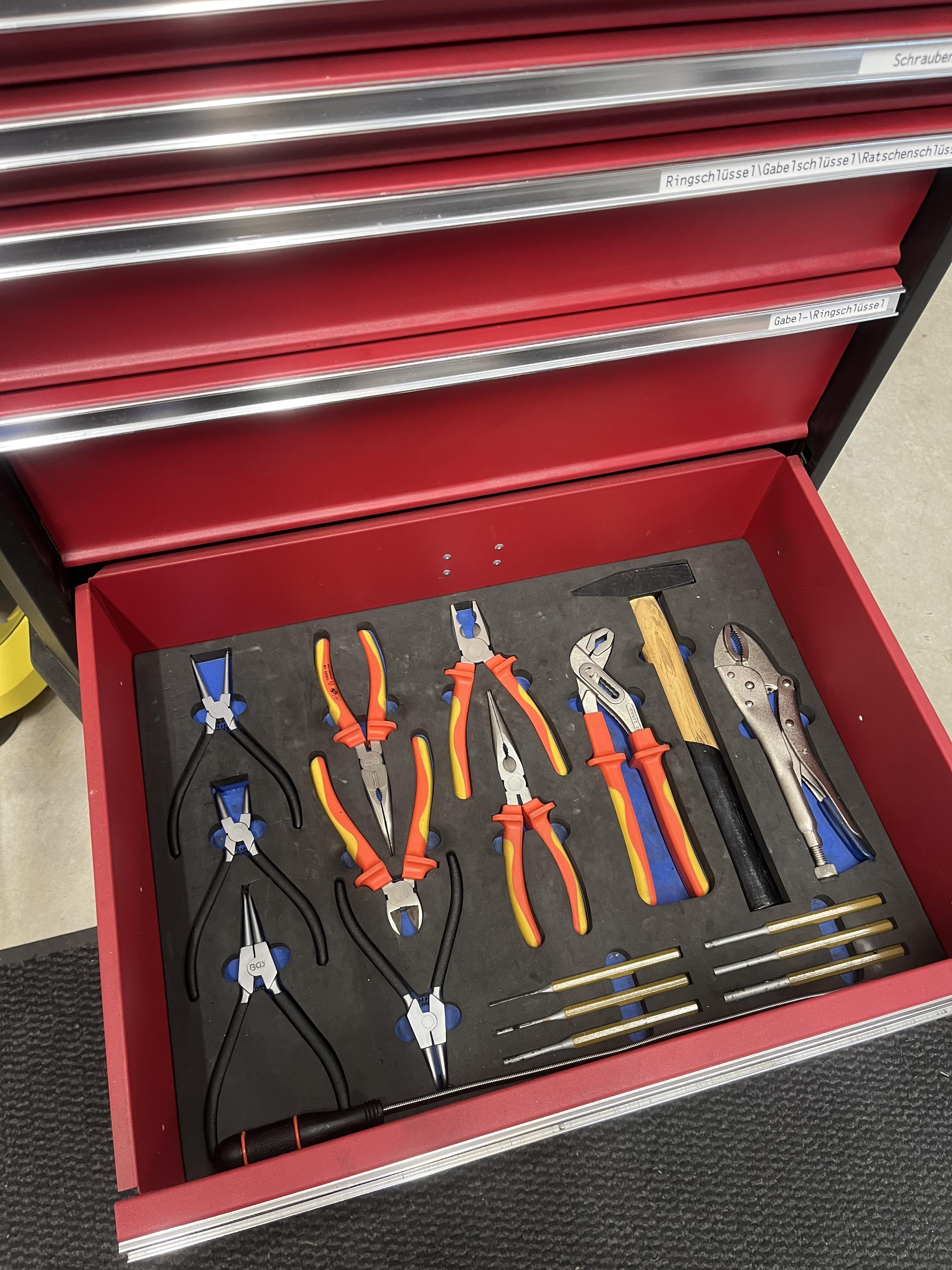

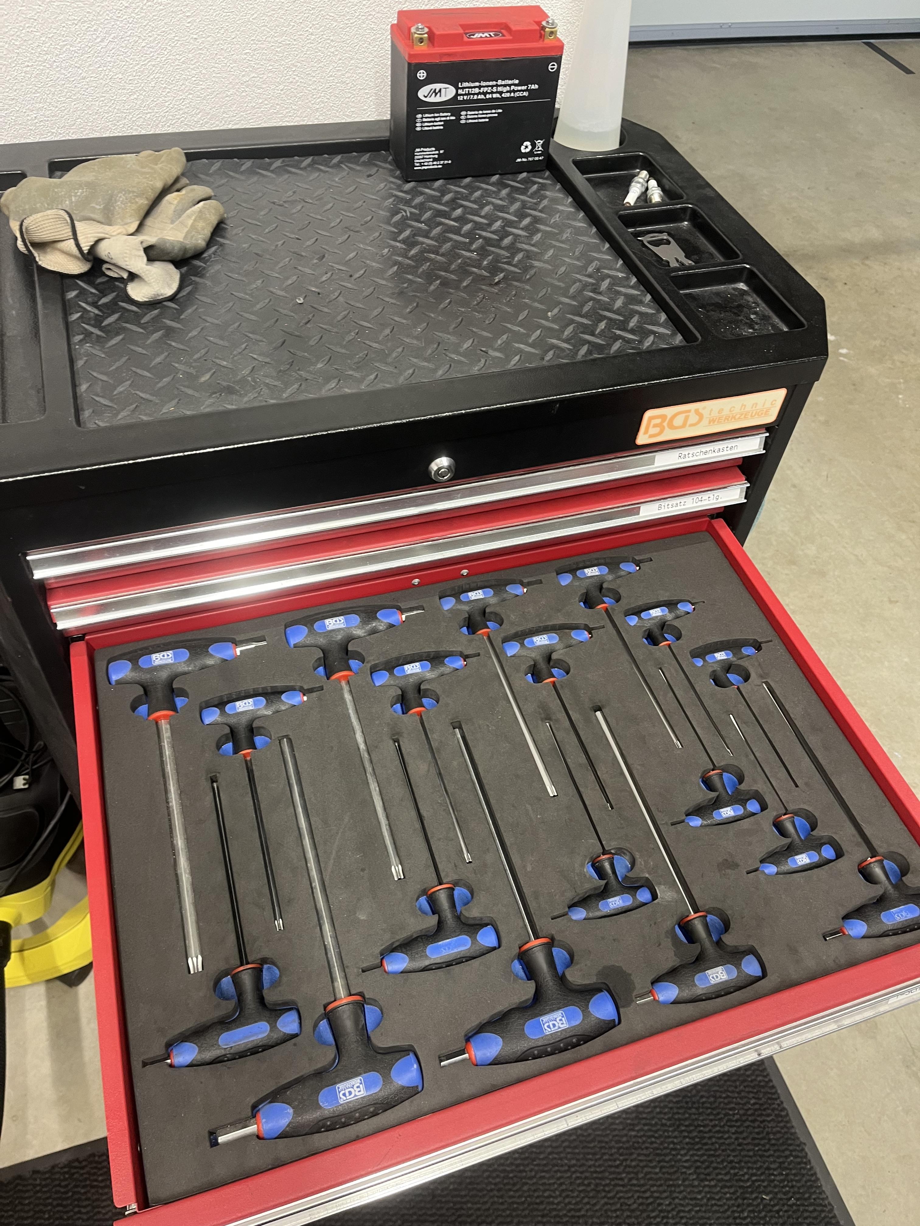

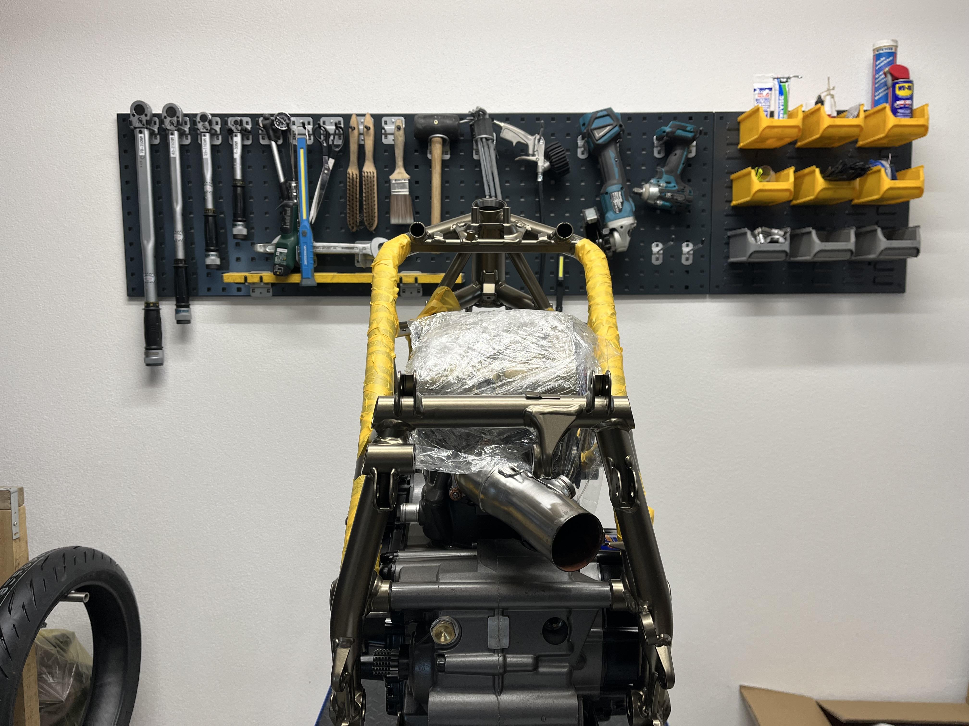

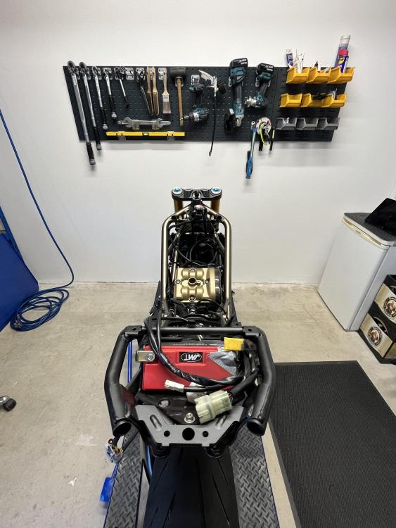

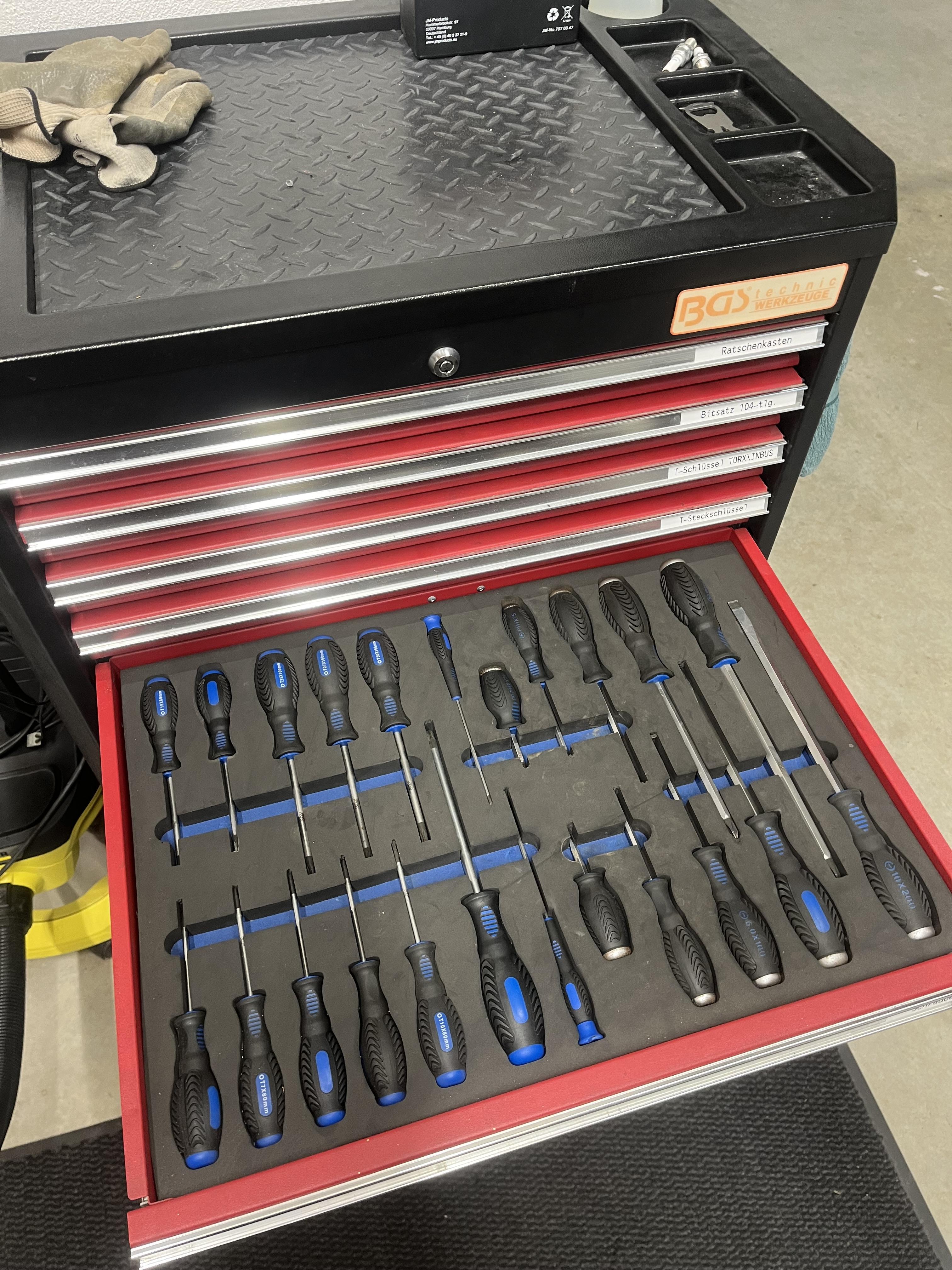

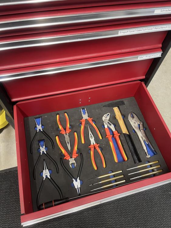

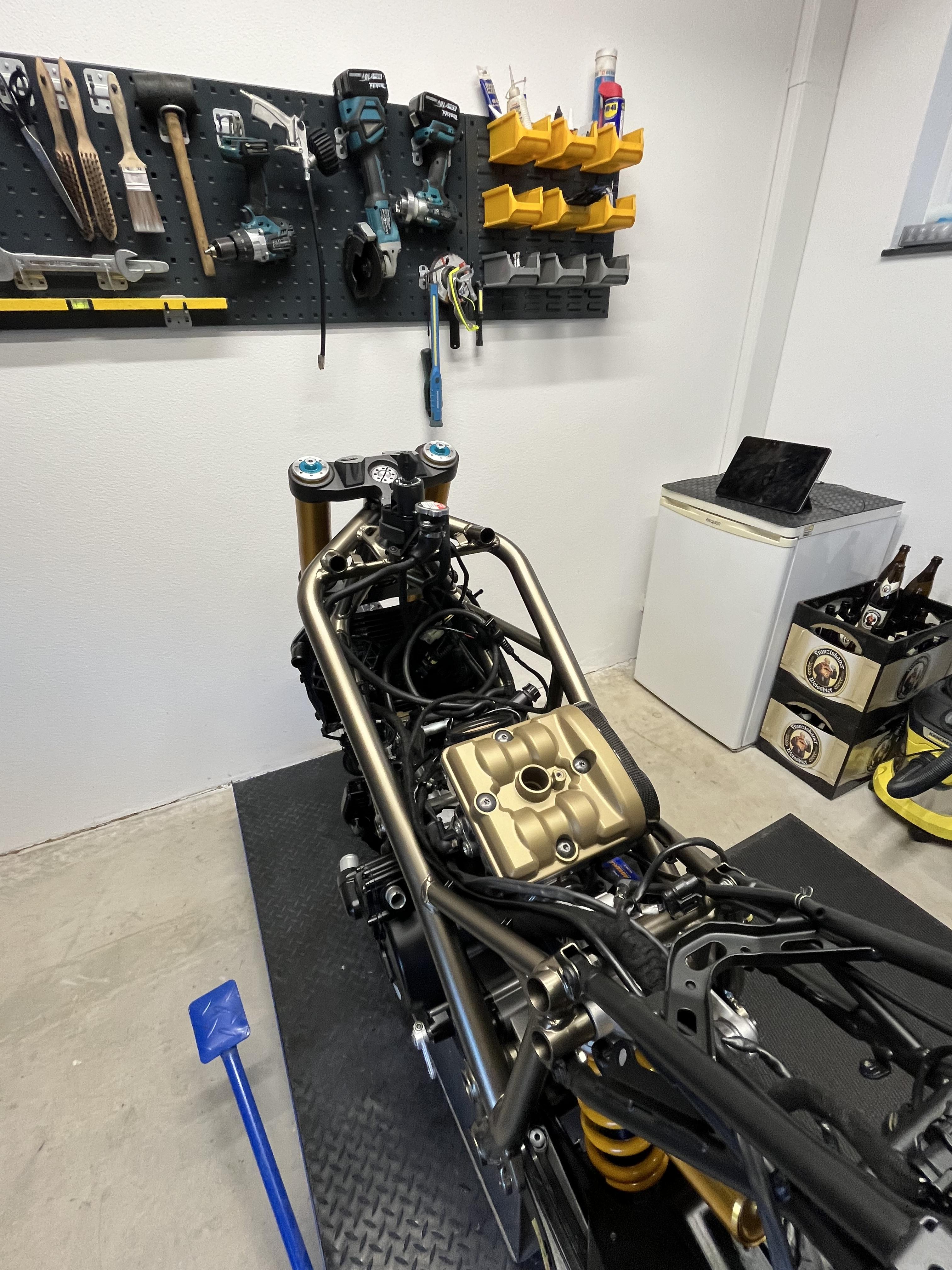

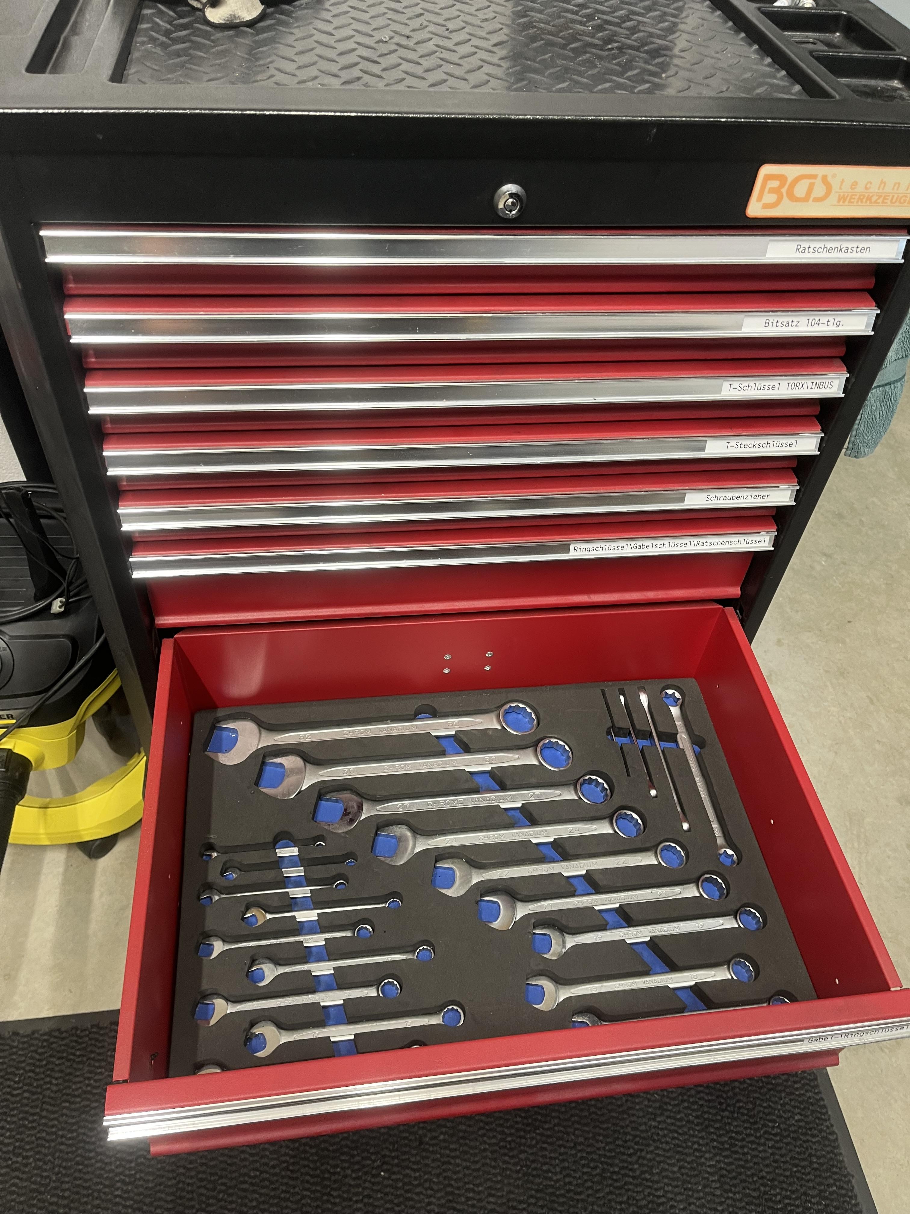

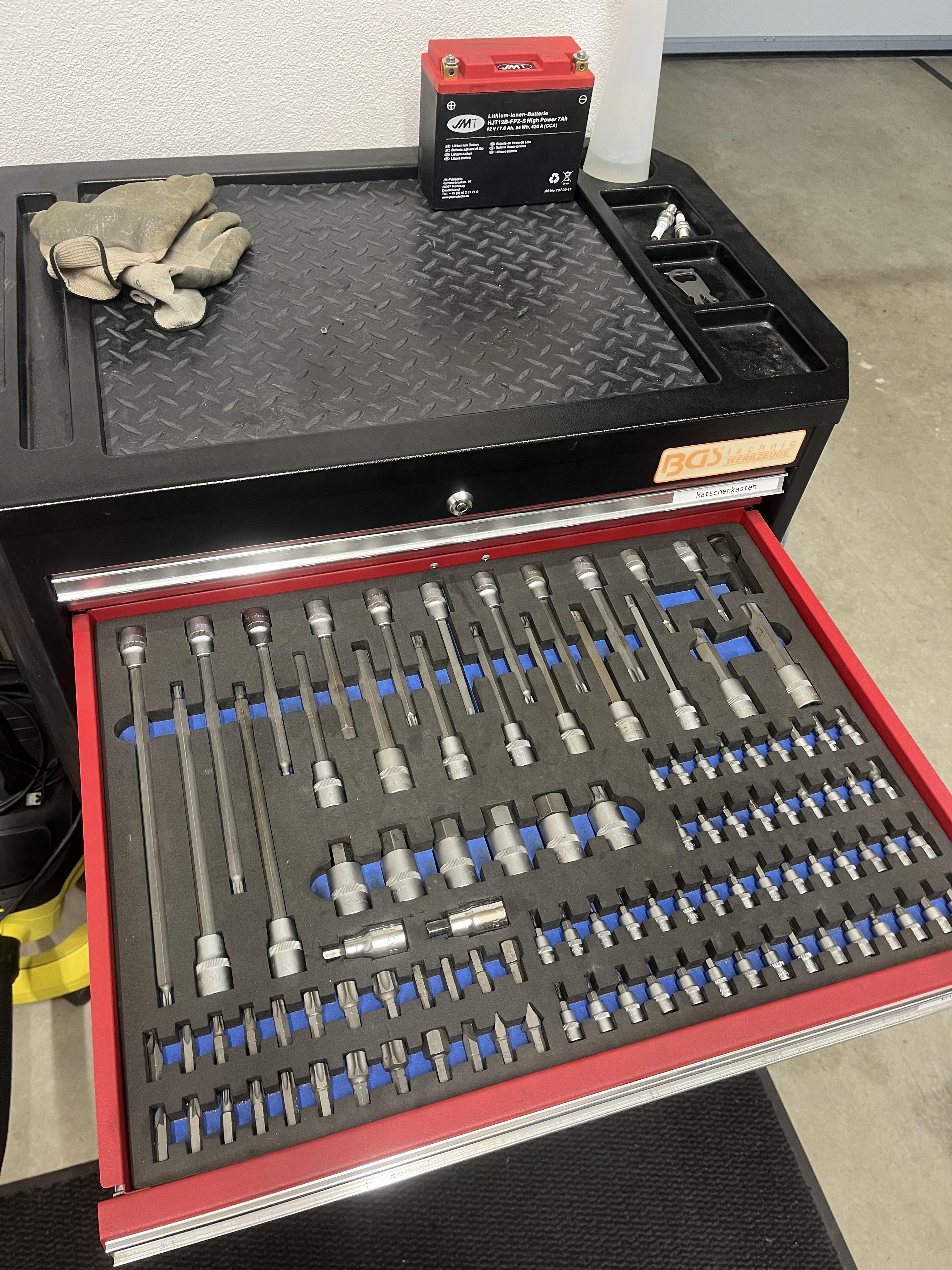

lunschi Geschrieben 20. Mai 2024 Geschrieben 20. Mai 2024 Also ich weiß ja nicht ob Du das für die Fotos immer extra aufräumst... Bei mir in der Werkstatt siehts jedenfalls anders aus wenn ich am schrauben bin. Also nicht furchtbar unordentlich aber bei Dir liegt ja gar nichts rum - musst Du für jeden Schraubendreher 10 m laufen? 😅 1 ++
adi1204 Geschrieben 20. Mai 2024 Geschrieben 20. Mai 2024 vor 8 Stunden schrieb lunschi: Also ich weiß ja nicht ob Du das für die Fotos immer extra aufräumst... Bei mir in der Werkstatt siehts jedenfalls anders aus wenn ich am schrauben bin. Also nicht furchtbar unordentlich aber bei Dir liegt ja gar nichts rum - musst Du für jeden Schraubendreher 10 m laufen? 😅 Ich gehe mal davon aus, dass die Fotos immer am Ende entstanden sind. 😎😎 Mit dem Werkzeug an der Wand kommt der auch net weit. Wird wohl also noch irgendwo ne Kiste stehen. 🤘 Bei nem richtigen Schrauber liegt die Werkzeugkiste 🧰 ausgeräumt und gleichmäßig verteilt um die Duc. 🤪 2 ++

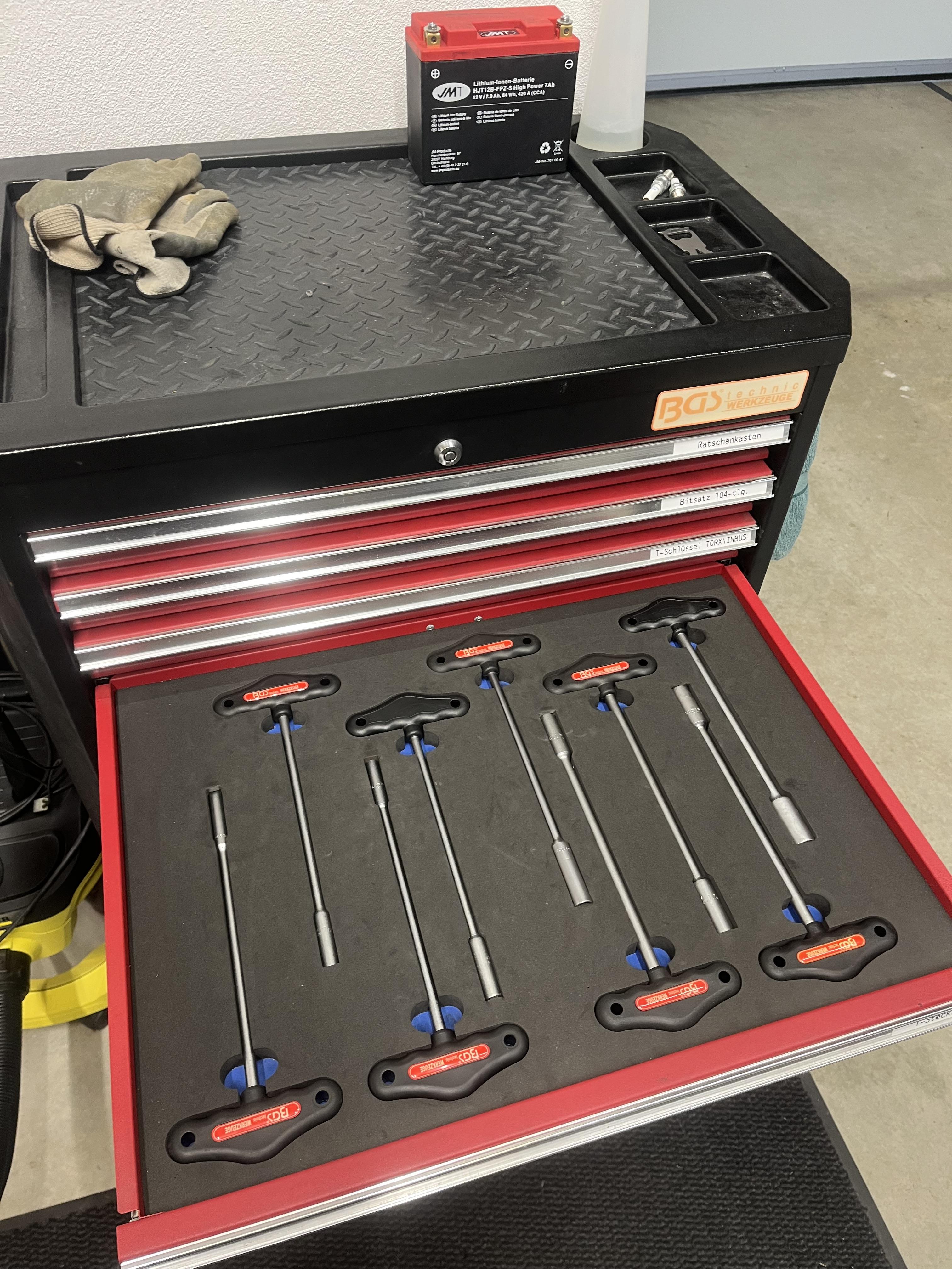

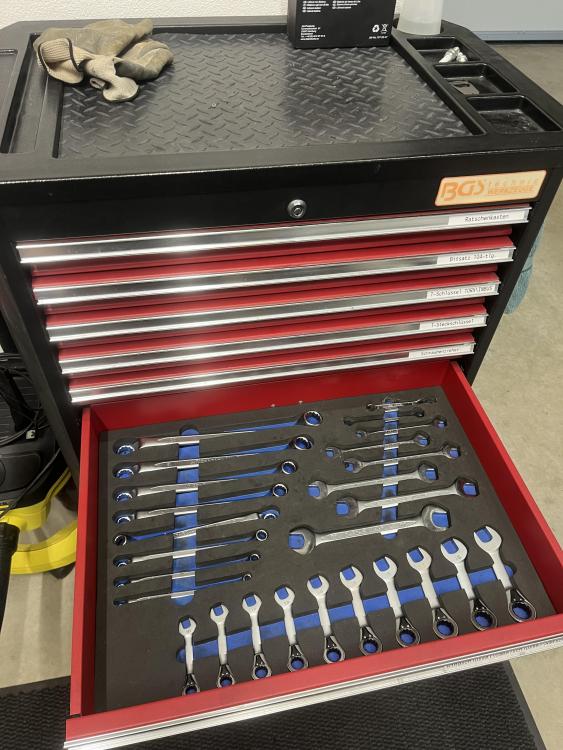

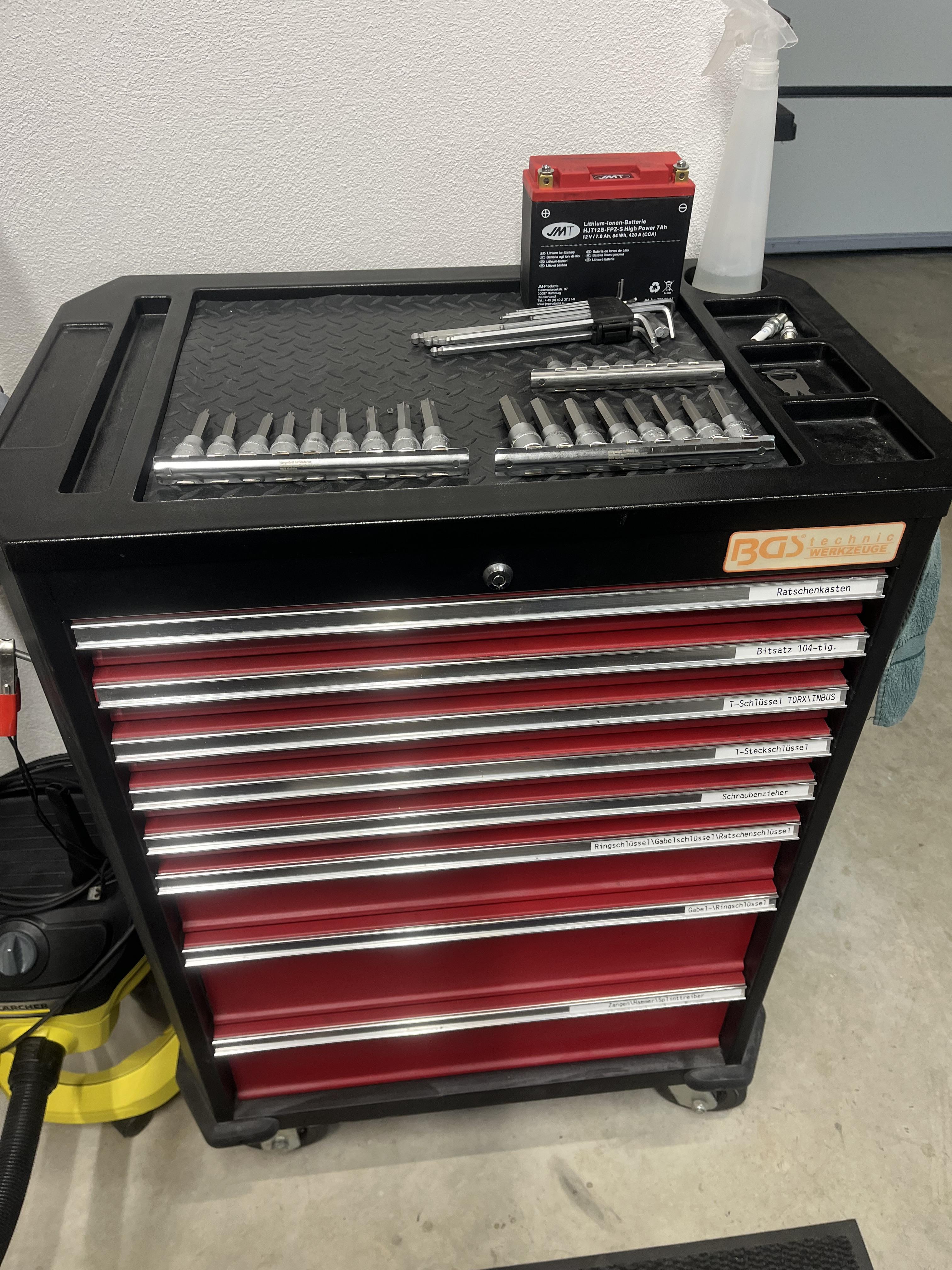

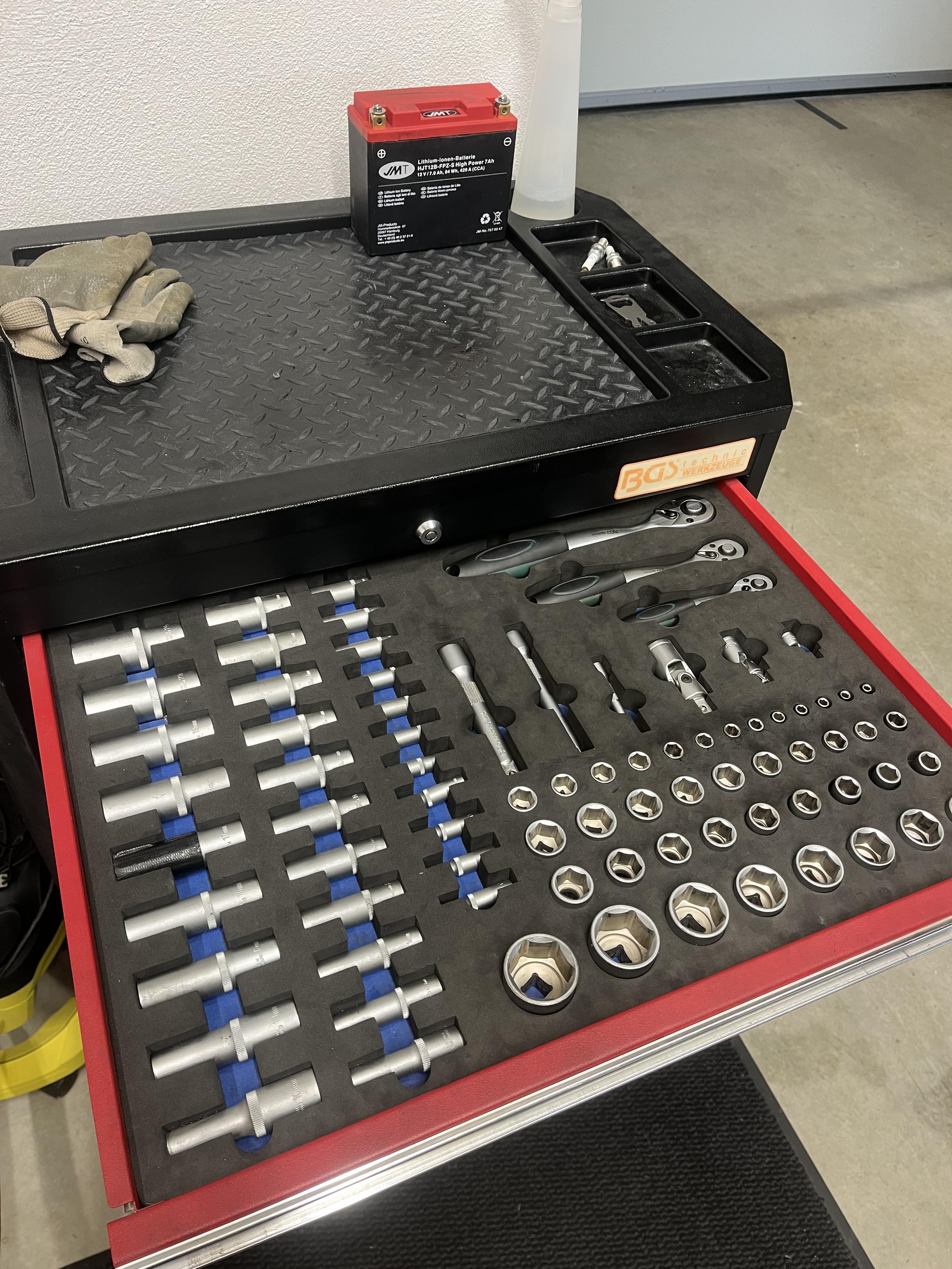

schedde Geschrieben 21. Mai 2024 Autor Geschrieben 21. Mai 2024 (bearbeitet) So Mädels, bevor hier wild spekuliert wird. Direkt neben dem Motorrad steht mein BGS-Werkzeugwagen … Bearbeitet 21. Mai 2024 von schedde 5 ++
Janis Geschrieben 21. Mai 2024 Geschrieben 21. Mai 2024 Perfekt! bei mir wird auch IMMER am Ende des Tages das Werkzeug an seinen Platz gelegt und sauber gemacht. Ich bekomme die Krise, wenn ich irgendwas suchen muss. 2 ++
schedde Geschrieben 21. Mai 2024 Autor Geschrieben 21. Mai 2024 Genau so geht’s mir auch und die Fotos entstehen immer nach dem Aufräumen. ++

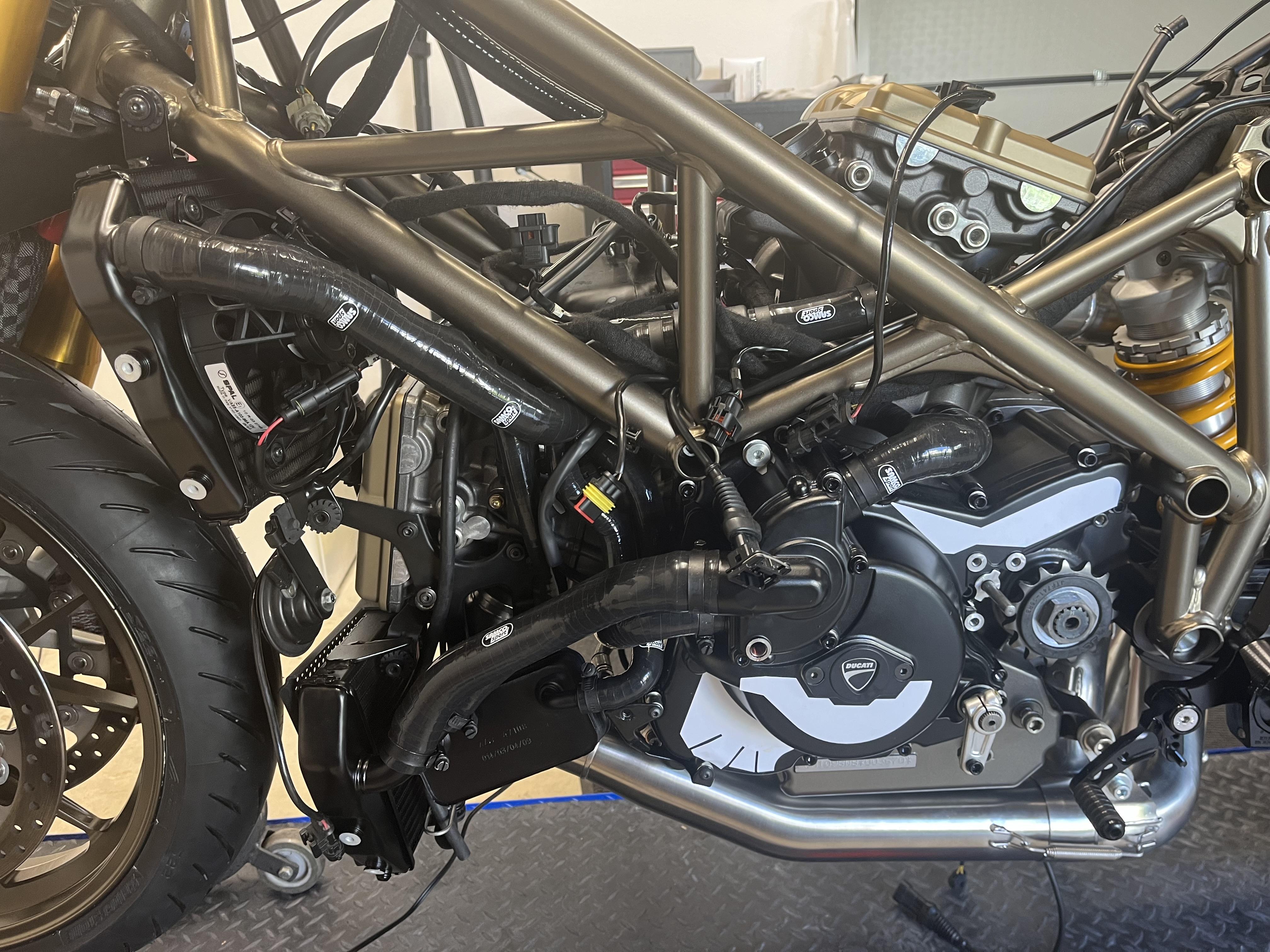

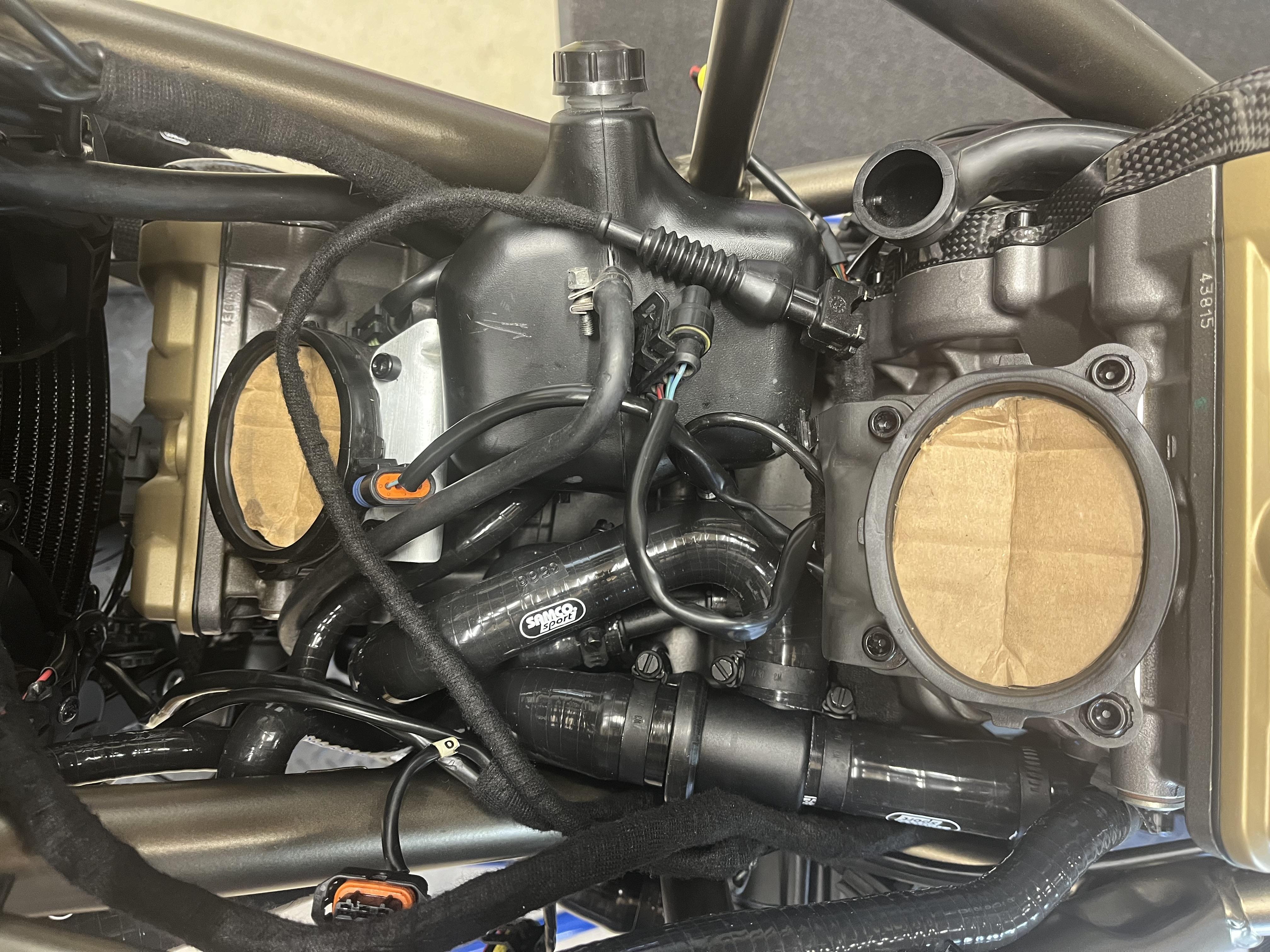

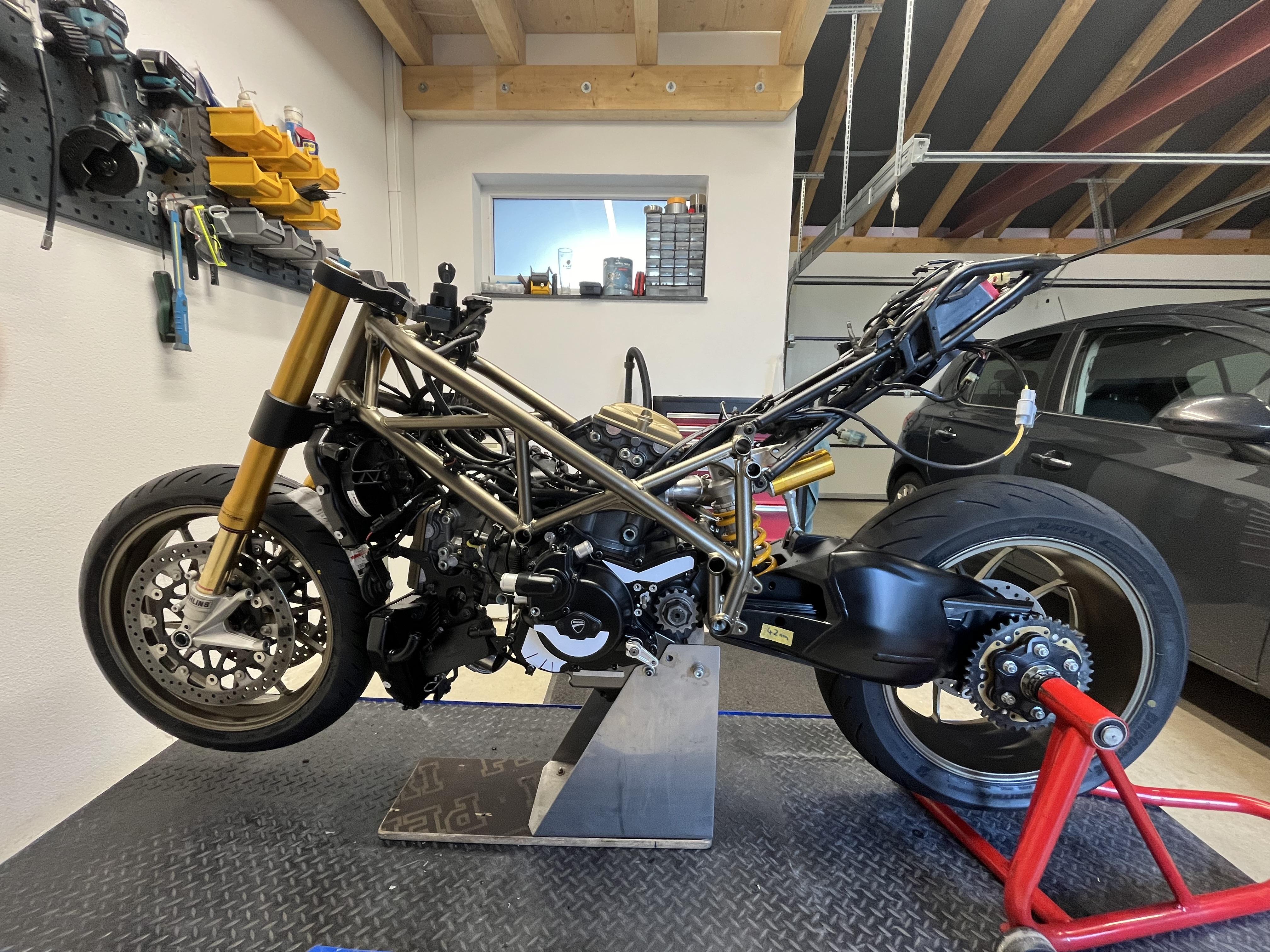

schedde Geschrieben 7. Juni 2024 Autor Geschrieben 7. Juni 2024 Die sündhaft teuren Samco Kühlwasser-Schläuche und die frisch gebürstete Full Termi ist montiert … 7 ++
schedde Geschrieben 8. Juni 2024 Autor Geschrieben 8. Juni 2024 (bearbeitet) AEM Kettenrad, AEM Kettenradmitnehmer, sowie AEM Kettenradträger montiert und die meiner Meinung nach beste Kette „D.I.D. 525 ZVMX2“ montiert und vernietet. Vernietung: D.I.D. gibt für die ZVMX2 ein Sollmaß der Nieten von 5,7-6,0mm an. Bearbeitet 12. Juni 2024 von schedde 2 ++
