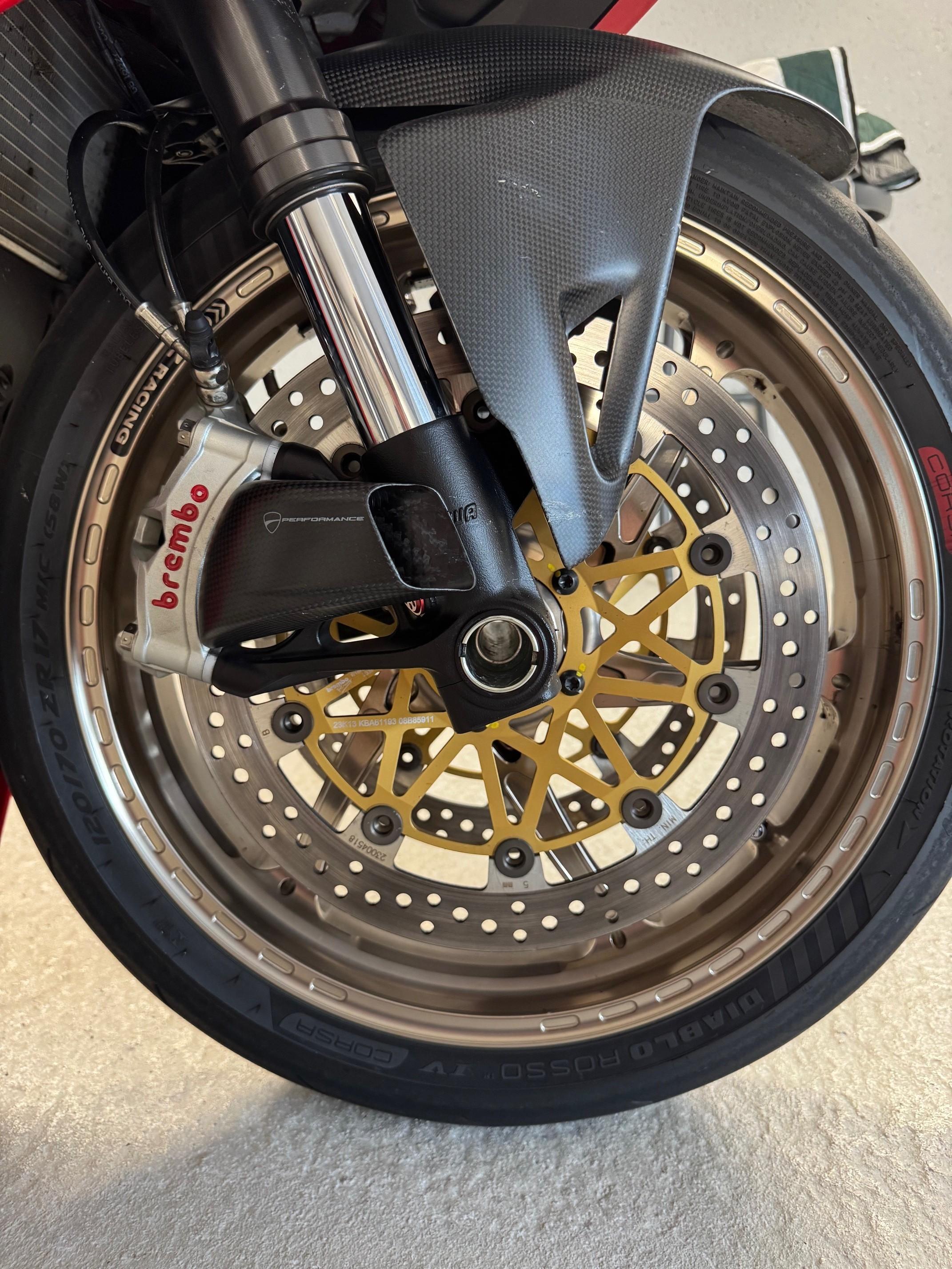

lase17 Geschrieben 15. Dezember 2023 Geschrieben 15. Dezember 2023 Moin, ich überlege bei meiner Panigale V2 (Bayliss) meine Bremssättel zu tauschen. Vorhanden sind ja die M4.32 und ist es grundsätzlich möglich auf die M40 zu wechseln inkl. ABS und allem was es für die Landstraße und ABE benötigt? (Bild habe ich mit angehangen.) Einzig der Anschluss inkl. Entlüftungsventil könnte problematisch sein, da z.B. die M40 diesen Aufbau auf zwei Punkte verteilt. Vielleicht hat ja jemand von euch eine klare Erklärung zu einem möglichen Wechsel. Danke! ++
Testastretta Evoluzione Geschrieben 15. Dezember 2023 Geschrieben 15. Dezember 2023 Ich kann zwar zu deiner eigentlichen Frage nichts beitragen, aber deine Bremssättel sind falsch montiert. Die Distanzhülsen gehören nicht zwischen Bremssattel und Schraube, sondern zwischen Bremssattel und Gabelfuß! ++
Leitwolf Geschrieben 15. Dezember 2023 Geschrieben 15. Dezember 2023 vor 8 Minuten schrieb Testastretta Evoluzione: Ich kann zwar zu deiner eigentlichen Frage nichts beitragen, aber deine Bremssättel sind falsch montiert. Die Distanzhülsen gehören nicht zwischen Bremssattel und Schraube, sondern zwischen Bremssattel und Gabelfuß! Kommt auf den Durchmesser der Bremsscheibe an. 330er Scheiben ist es wie von dir beschrieben, bei 320ern ist es wie auf den Bildern. 1 ++
Testastretta Evoluzione Geschrieben 15. Dezember 2023 Geschrieben 15. Dezember 2023 Dann war ich falsch informiert, danke für die Richtigstellung! ++
Kauther Geschrieben 15. Dezember 2023 Geschrieben 15. Dezember 2023 Es gibt im Netz echt viele Bilder mit falsch montierten Distanzhülsen. Danke @Leitwolf für die technische Erklärung. ++

chris.V2 Geschrieben 28. August 2025 Geschrieben 28. August 2025 (bearbeitet) Hab das Umstecken auf Stylema nun zeitlich endlich mal auf die Reihe bekommen und damit ein paar Landstraßenkilometer abgespult. Wie von Krulli schon beschrieben passen die Leitungen plug and play. Es muss nichts geändert werden. Vom Gefühl her deutlich angenehmer. Zusammen mit der Originalen V2 Pumpe wirklich schön zu fahren. Aktuell sind die ab Werk montieren V4 Beläge drin. Für die Landstraße absolut ok, für die Rennstrecke müssen sicher andere rein, das Umstecken ist ja aber in 5min erledigt. Meine persönliche Meinung an alle, die mit verschiedenen Belägen an V2, 959, 899 und allen anderen Mopeds rumspielen die die M4.32 montiert haben... wechselt auf Stylema. Schon mit den 0815 Belägen bremst das so viel besser als das man sich die Arbeit machen muss unzählige Beläge auf den Serienzangen zu testen. Weiterhin ist die Auswahl für Stylema und den nahezu baugleichen M50 um einiges umfangreicher als bei den M4.32. Bearbeitet 28. August 2025 von chris.V2 1 ++
