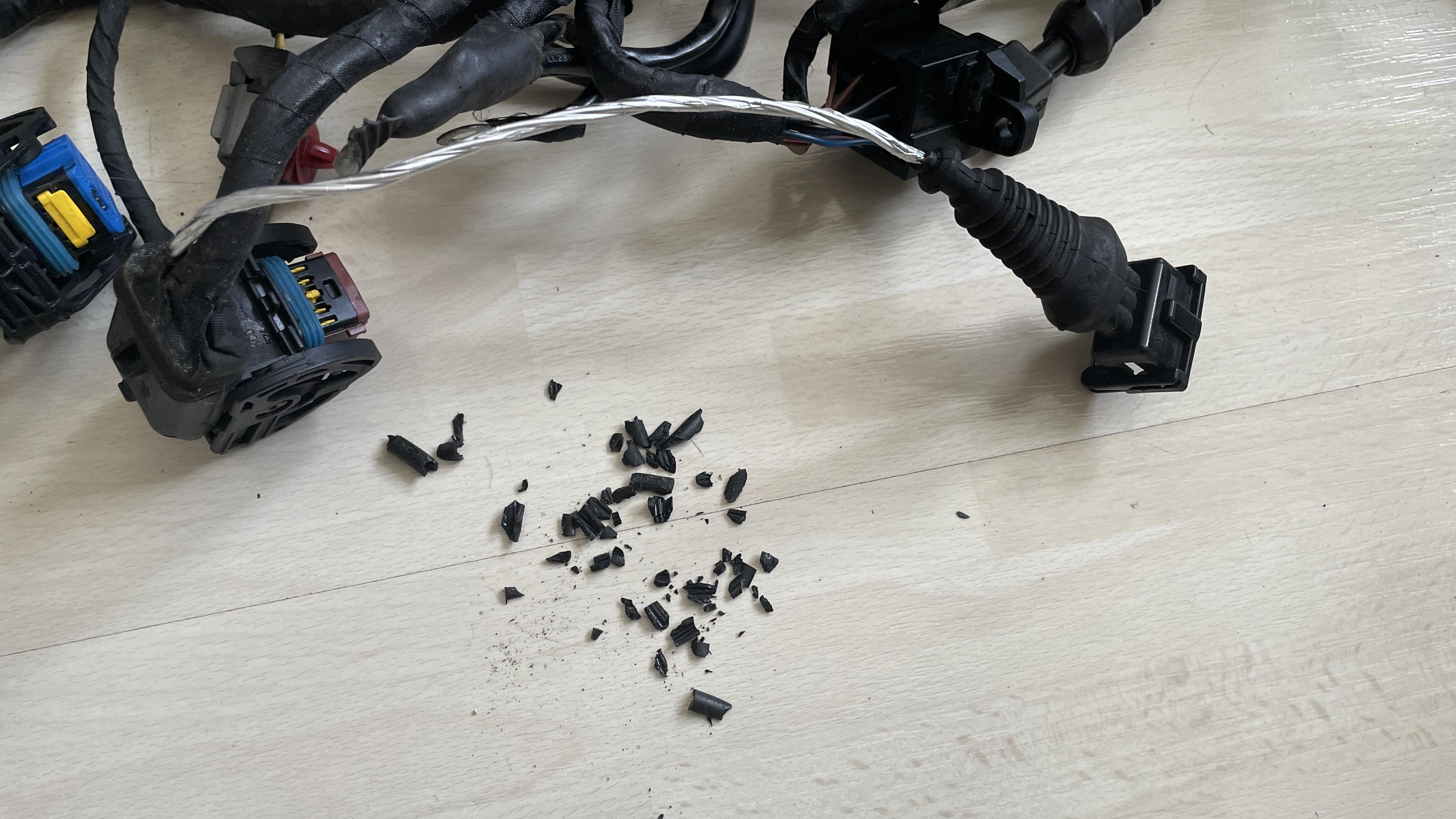

adi1204 Geschrieben 21. April 2024 Geschrieben 21. April 2024 Ich gehe mal davon aus, dass du auch den kompletten Kabelbaum inspiziert hast? Wenn der gleich oder ähnlich der 848 ist, schau dir mal das eine Kabel, welches einzeln aus dem rechten ECU-Stecker kommt, genauer an. Habe jetzt schon mehrere gesehen, bei den die Isolierung komplett weggebröselt ist. Hab zwar keine Ahnung wofür das Kabel ist, aber habe es komplett neu umwickelt und extra noch Hitzeschutzband drum gemacht. 1 ++
lunschi Geschrieben 21. April 2024 Autor Geschrieben 21. April 2024 ...das ist die abgeschirmte Leitung zum Impulsgeber am Zahnrad der Zwischenwelle (also quasi der Kurbelwellensensor) für die Zündung/Einspritzung. Die ist bei dieser 1198 noch einwandfrei, weder bröselig noch sonstwas. Bei meiner Maschine ist diese Leitung schon ziemlich verschmurgelt weil sie an dem Kabel von der Lichtmaschine zum Regler angelegen hat als da der Stecker abgeraucht ist... Viel wichtiger war in diesem Fall mal die drei Relais rechts an der Batteriebox zu ziehen und zu reinigen und mit Korrosionsschutz wieder zu stecken bevor die Mucken machen. Ich denke ein kompletter neuer Kabelbaum wird da auch demnächst mal auf der Einkaufsliste stehen weil der sieht insgesamt nach nunmehr 15 Jahren einfach nicht mehr gut aus. Kai 1 ++
