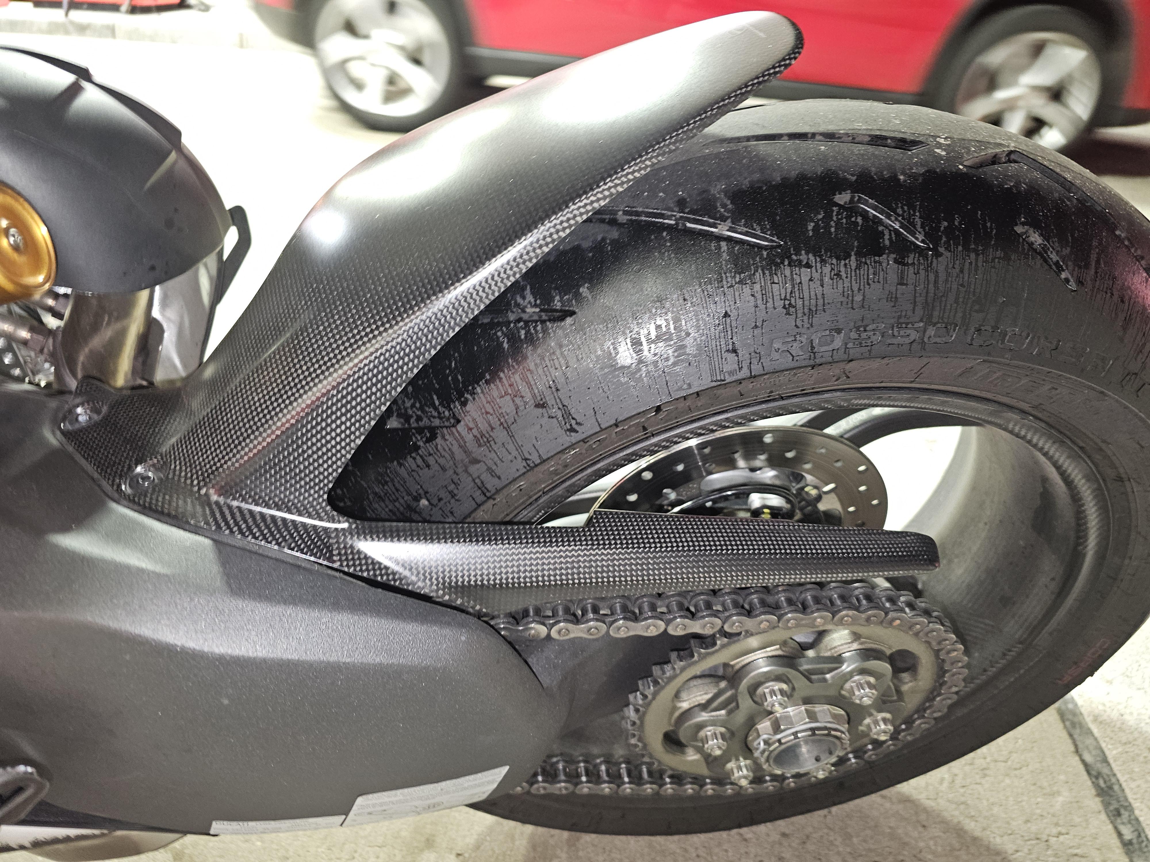

MV AGUSTA Geschrieben 13. November 2023 Geschrieben 13. November 2023 Hallo, hatte schon mal jemand das Problem das plötzlich eine größere Menge Motoröl während der Fahrt austritt. Habe das jetzt leider 2x gehabt und Ducati findet noch nix seit Wochen. Beim ersten Mal losgefahren und nach ungefähr 3 km ganze linke Seite vom Motorrad voll Öl und Stiefel, zum Glück deshalb beim Schalten abgerutscht und dann nach unten geschaut...oh Shit. Dann 3 Wochen Werkstatt und es wurde ein Simmerring getauscht. 500 Km gefahren und wieder beim kalten Motor sanft gefahren und nach 3 km Qualmt alles und Motorradseite wieder alles ölig. Beide male verdammtes Glück gehabt. Jetzt steht die gute wieder beim Händler alles voller Kalk oder so und lassen Sie laufen und sogar auf dem Stand unter Leistung...NIX absolut NIX. Ducati Deutschland /bzw Italien soll gesagt haben "Vorsichtig weiter fahren und Beobachten 😞 . Geht ja gar nicht will ich schriftlich falls was passiert. Jetzt soll wohl Ölwanne etc ab und geschaut werden ob sich irgendwelche Bohrungen oder so zu setzen. Öl Austritt ist linke Seite auf halber höhe Motor. Siehe Bilder. Und da war das schlimmste schon wieder wech Falls einer mal was ähnliches hatte.... Ist ja kein Spaß sooo Öl auf dem Hinterrad. lg ++
Leitwolf Geschrieben 13. November 2023 Geschrieben 13. November 2023 Puhh das sieht wenig spaßig aus. Bin mal gespannt was da bei raus kommt. Halte uns mal auf dem laufenden. Kannst ja von Glück reden, dass du bei dem vollgesauten Hinterreifen nicht auf der Nase gelegen bist. Ideen wären undichter Ölkühler oder Ölschläuche oder ne undichte Kopfdichtung. Defekte Wapu müsste es an ner anderen stelle kommen. 1 ++
maddin Geschrieben 13. November 2023 Geschrieben 13. November 2023 sehe das Problem auch weiter vorne, also Ölkühler + Schläuche, da das Öl ja durch den Fahrtwind von vorne nach hinten, und von oben nach unten wandert... 1 ++
Gegi Geschrieben 13. November 2023 Geschrieben 13. November 2023 könnte ein verschlussstopfen am liegenden kopf locker sein .. ölmenge dauert etwas bis der kopf voll ist .. 2 ++

a.flegra Geschrieben 13. November 2023 Geschrieben 13. November 2023 Das mit dem Puder ((Baby Puder) nutze ich auch wenn ich nicht weiß wo das ÖL herkommt ansonsten war vielleicht Zuviel Öl im Motor 🤷♂️ 1 ++

loew87 Geschrieben 14. November 2023 Geschrieben 14. November 2023 Es gibt ein Kontrast Mittel fürs motoröl habe es schon öfters bei Autos genommen Funkt echt gut. Mit UV Licht sichtbar man kann zerlegen und sieht immer wo es rauskommt. Wäre ein Versuch 1 ++
