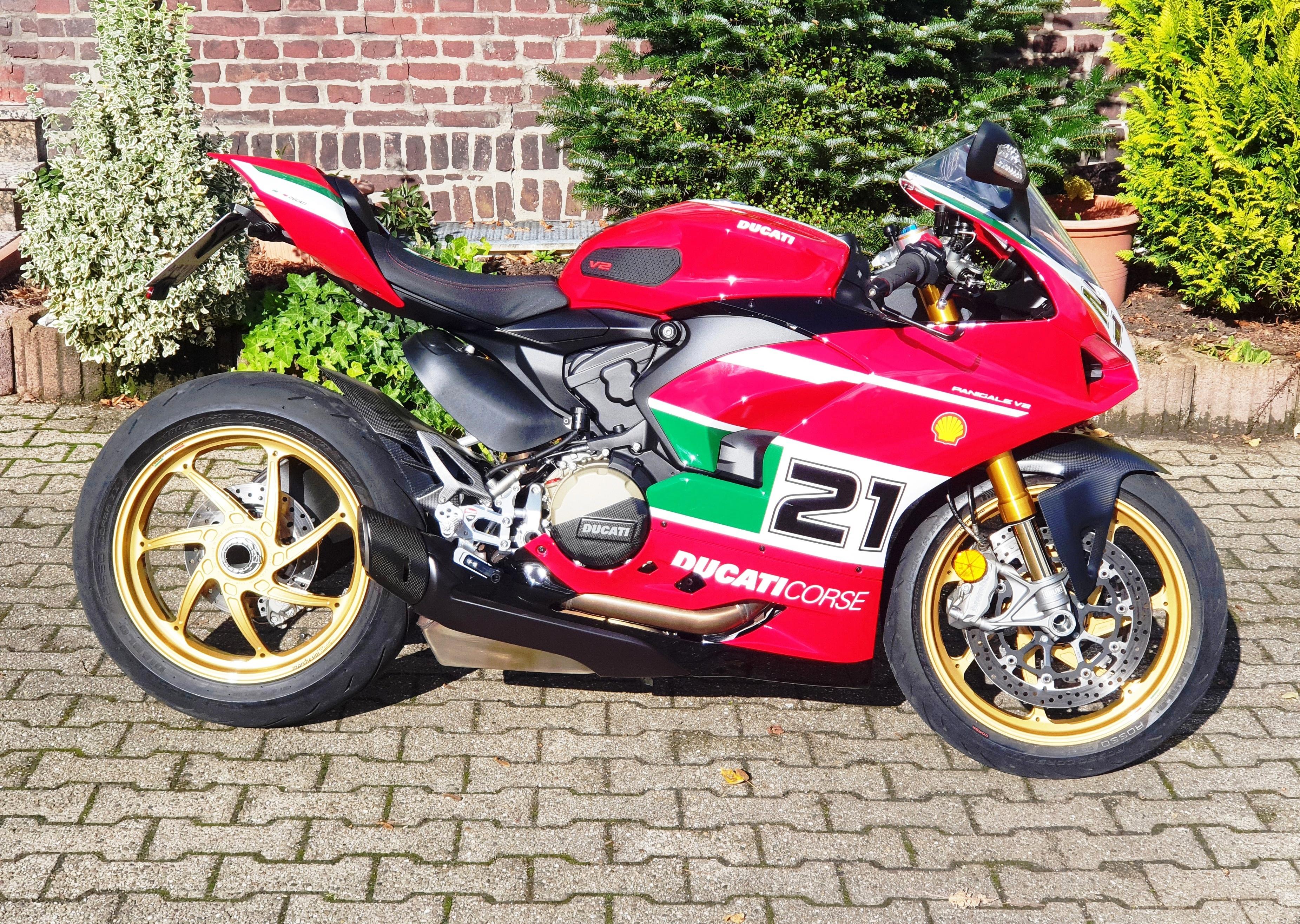

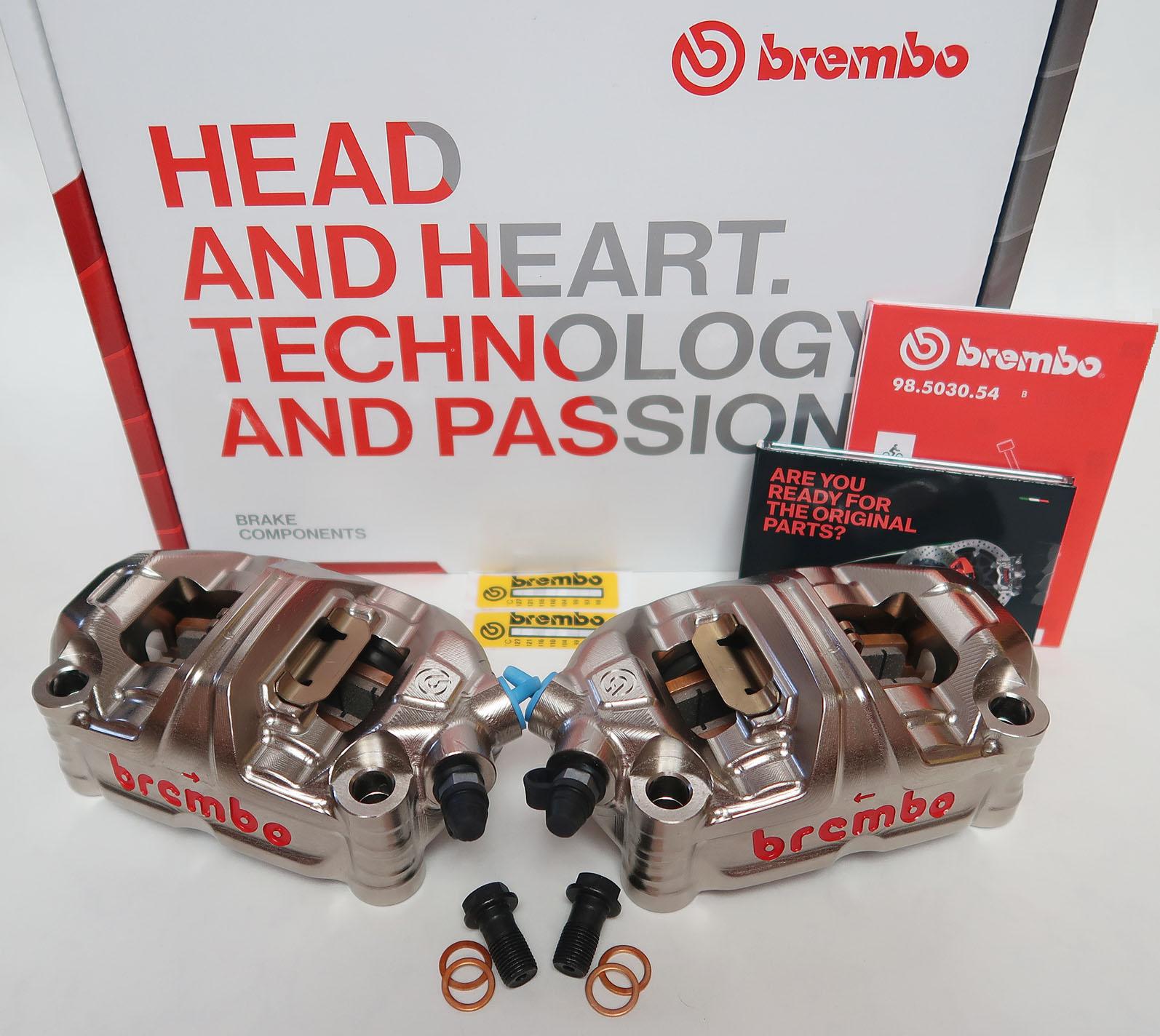

Schwarzwild Geschrieben 4. November 2023 Geschrieben 4. November 2023 Hallo Leute, ich baue gerade meine Pani V2 um. GP 4-RX Sättel, 330er Scheiben, corsacorta usw. Jetzt überlege ich noch ob ich Stahlflexleitungen verbauen soll. Wie aufwendig ist das? Und welche Leitungen sollte man alles austauschen? Vielen Dank schon einmal für eure Anregungen!!! Euch allen einen schönen Abend noch. LG TThomas ++

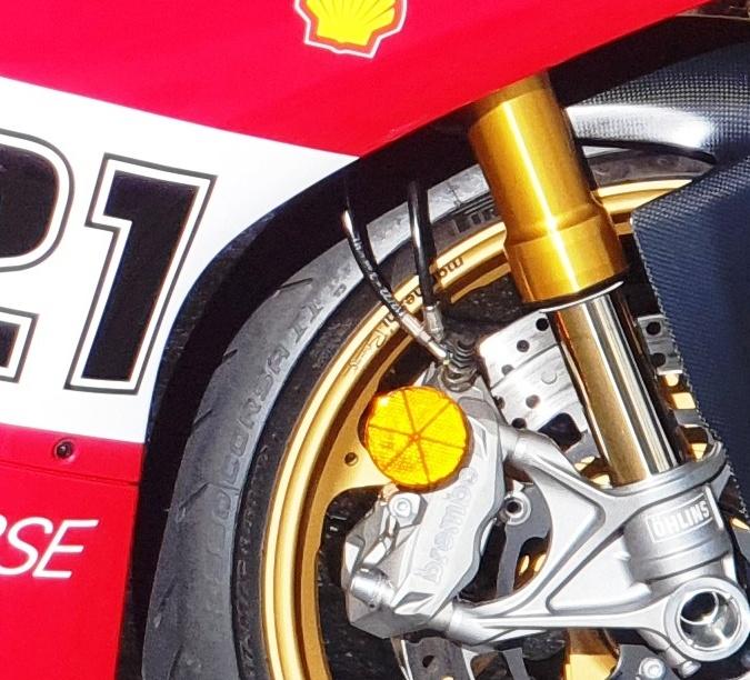

Leitwolf Geschrieben 5. November 2023 Geschrieben 5. November 2023 Schau dir mal die Anschlüsse der Leitungen an den Sätteln deiner V2 an und dann vergleichst du das mit denen an den GP4RX Sätteln. Ich meine in Erinnerung zu haben, dass die kompellt unterschiedlich sind. Bei der V4 SF war das zumindest so und es waren deswegen auch komplett andere Leitungen mit anderen Fittings notwenig. P.S. Das tauschen der Pumpen, Sättel und Scheiben ist dem ABS völlig wurst! Kanns sein dass das an Sonnenritters Propellermaschine so ist, aber bei der Ducati nicht. 2 ++
Schwarzwild Geschrieben 5. November 2023 Autor Geschrieben 5. November 2023 vor 4 Minuten schrieb Leitwolf: Schau dir mal die Anschlüsse der Leitungen an den Sätteln deiner V2 an und dann vergleichst du das mit denen an den GP4RX Sätteln. Ich meine in Erinnerung zu haben, dass die kompellt unterschiedlich sind. Bei der V4 SF war das zumindest so und es waren deswegen auch komplett andere Leitungen mit anderen Fittings notwenig. P.S. Das tauschen der Pumpen, Sättel und Scheiben ist dem ABS völlig wurst! Kanns sein dass das an Sonnenritters Propellermaschine so ist, aber bei der Ducati nicht. Danke! Ich schaue mir die Sättel gleich mal an, gebe hier auf jeden Fall Rückmeldung. Fände ich doof wenn der Händler mich nicht drauf hingewiesen hätte. War kein Schnäppchen ... ++
Schwarzwild Geschrieben 5. November 2023 Autor Geschrieben 5. November 2023 vor 14 Minuten schrieb Leitwolf: kompellt unterschiedlich Scheint tatsächlich unterschiedlich zu sein ... ++
Leitwolf Geschrieben 5. November 2023 Geschrieben 5. November 2023 Gerade eben schrieb Schwarzwild: Scheint tatsächlich unterschiedlich zu sein ... Eben! Diese Leitungen mit solchen Fittings kannst du bei den GP4RX nicht benutzen. ++
Schwarzwild Geschrieben 5. November 2023 Autor Geschrieben 5. November 2023 vor einer Stunde schrieb Leitwolf: Diese Leitungen mit solchen Fittings kannst du bei den GP4RX nicht benutzen. Hab geschaut, passt nicht. Wo bekomme ich passende Leitungen her [ABE o. Gutachten?]. Lassen die sich einigermaßen problemlos anschrauben? Vielen Dank für deine Unterstützung!!! Plan B: Passen die GP4 MS? Hier scheinen die Anschlüsse ähnlich zu sein. (Kosten allerdings auch fast das doppelte.) ++

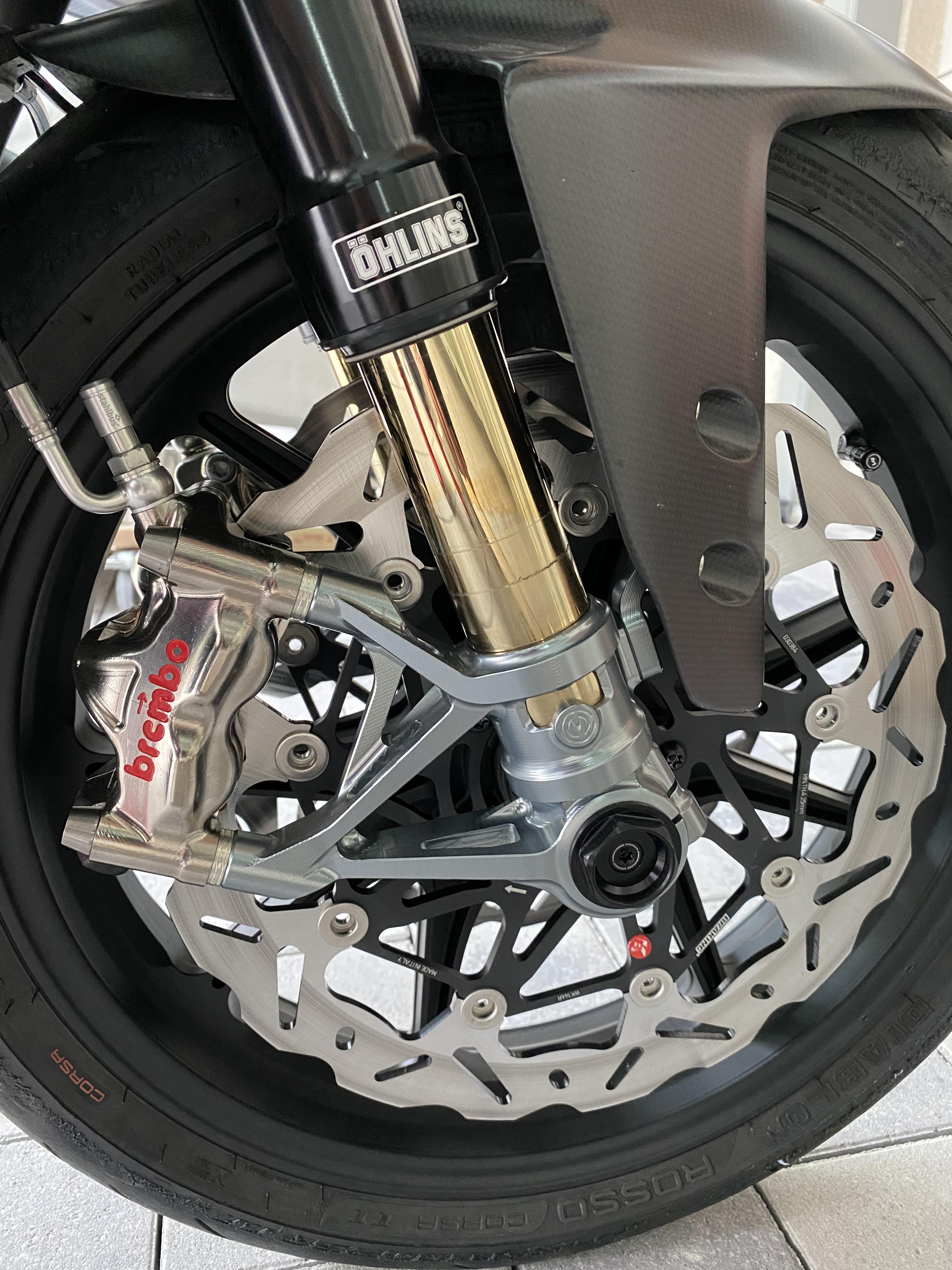

Leitwolf Geschrieben 5. November 2023 Geschrieben 5. November 2023 Das einzig negative an den Serienzangen, egal ob M4 (die stärksten), M50 (die hässlichsten) oder Stylema (die schönsten) sind die Kolben! Alukolben haben nix in einer Rennsportzange zu suchen. Zu große Wärmeleitung! Günstige Alternative wären Stahlkolben z.B. von Hehl oder eben Titankolben von Federleicht. Die Serienscheiben sind ebenfalls nicht den dauernden Belastung auf der Renne gewappnet. Hier hat Brembo und andere Hersteller aber genug gute Alternativen im Programm. Egal welchen du da nimmst, besser als Serie sind sie eigentlich alle. Leitungen musst du dir halt ausmessen und anfertigen lassen. Beispiel Spiegler, ABM, und wie sie alle heißen. Sind auch mit ABE. ABS auf der Straße sinnvoll, auf der Renne mag ich es persönlich nicht. Bei den Pumpen muss man Glück haben, das sie dicht sind. Wenn, dann taugen auch die Serienpumpen. Alternativen hat Brembo oder Magura usw. genug. 1 ++
