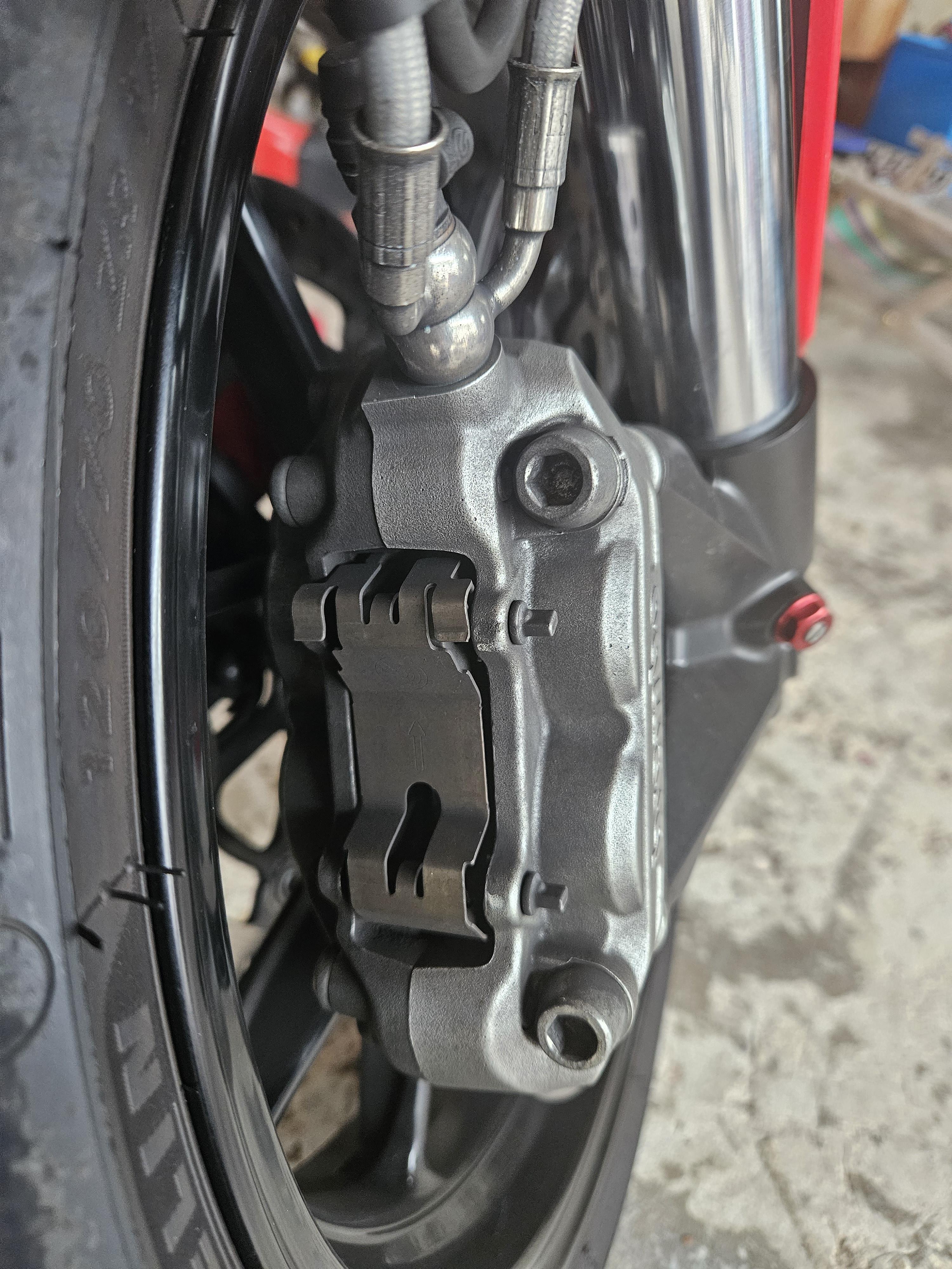

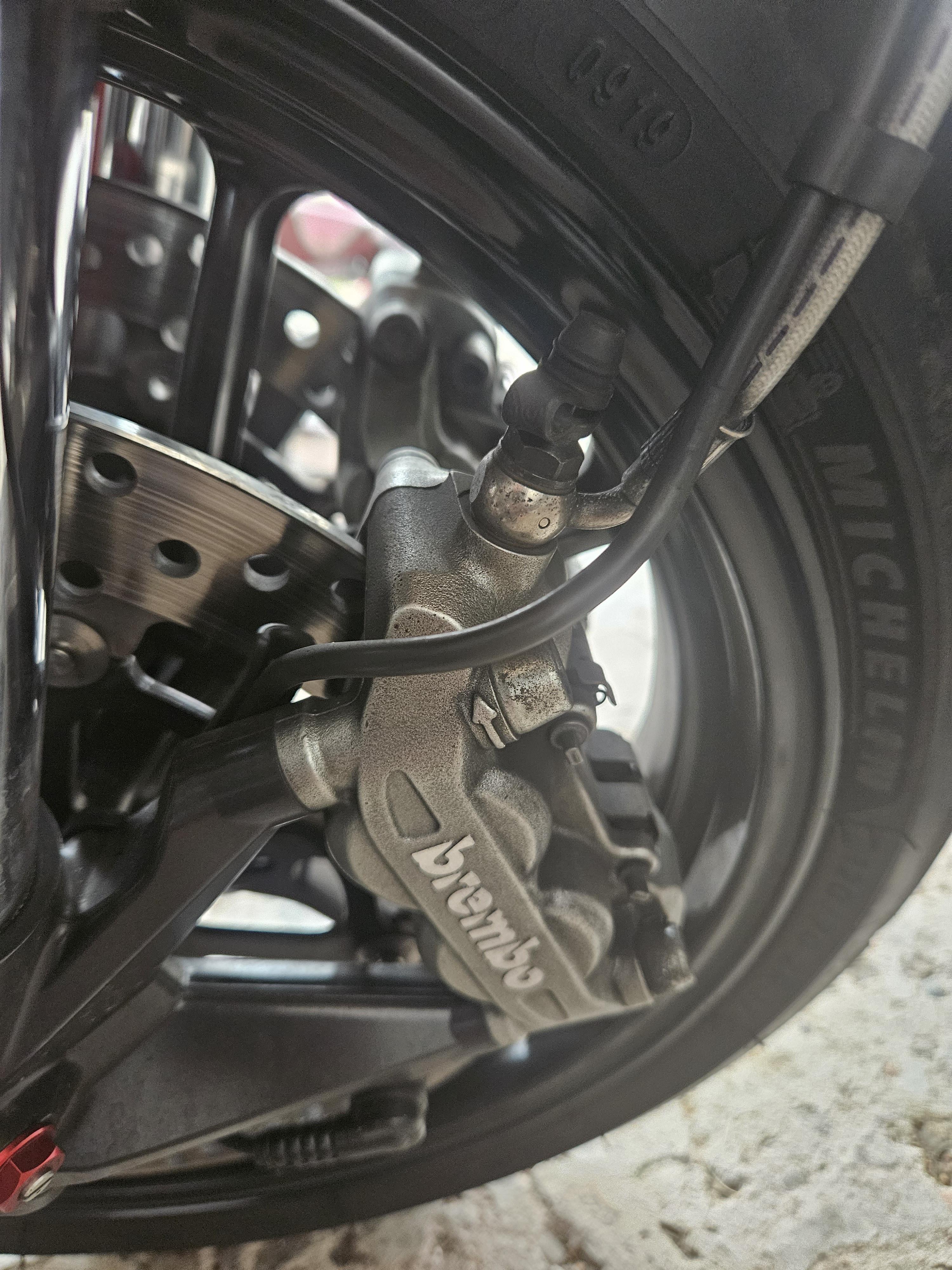

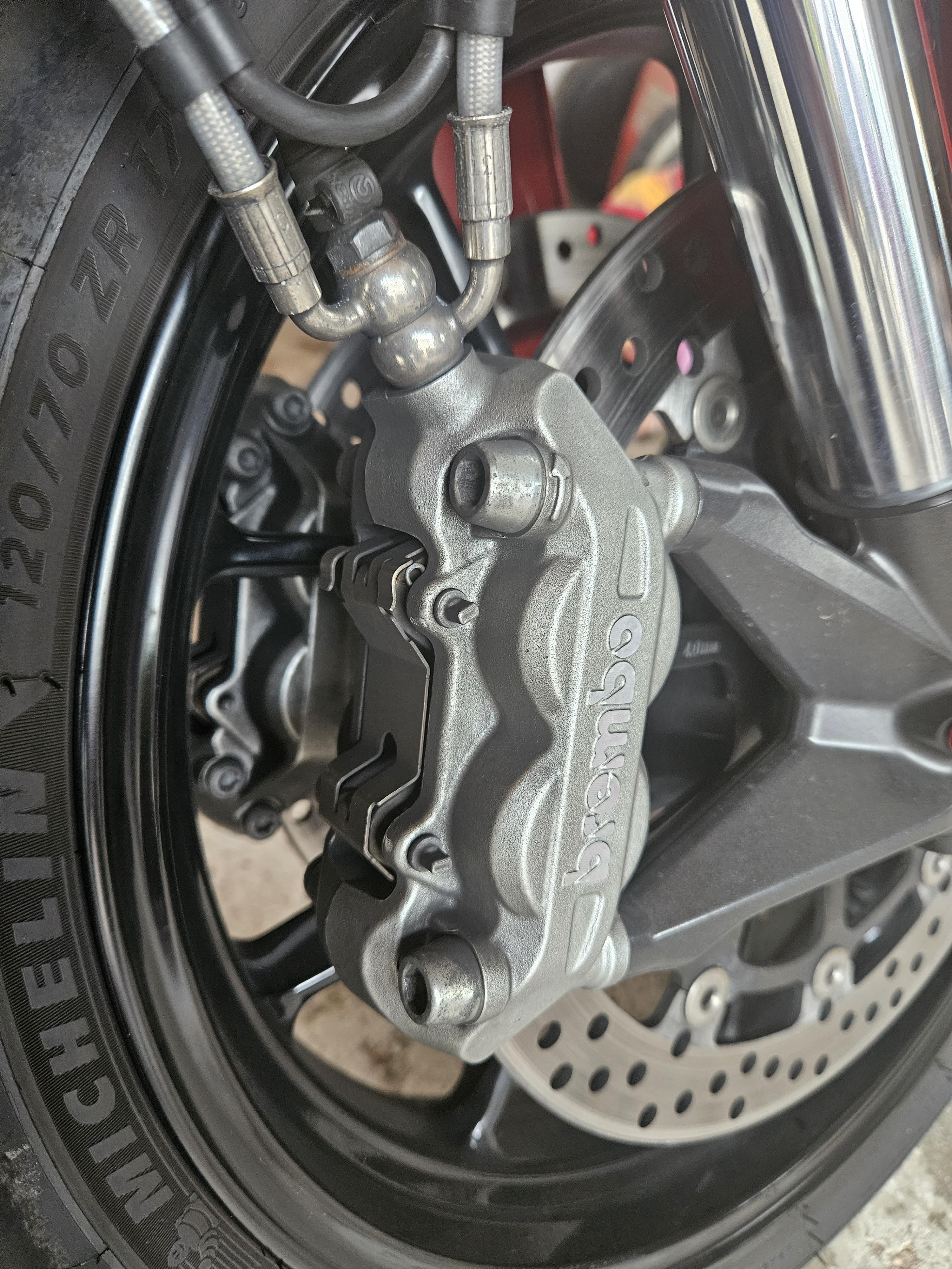

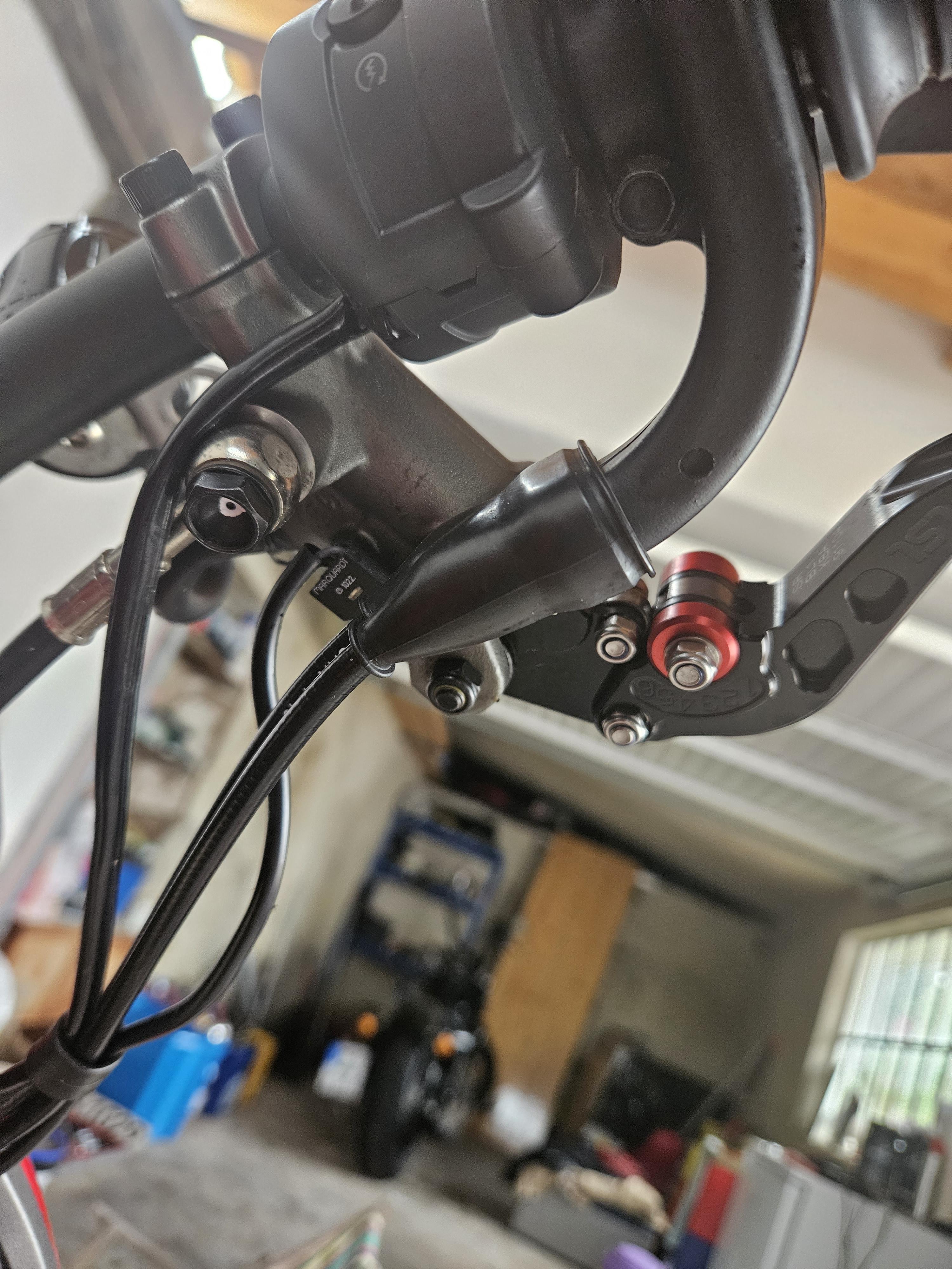

adi1204 Geschrieben 5. Oktober 2023 Geschrieben 5. Oktober 2023 vor 6 Stunden schrieb Goldfisch: Hallo, ich fahre seit diesem Jahr ein SF 848. Ich bin begeistert von dem Motorrad. Allerdings finde ich die Bremsen schon sehr bissig (ruppig). Sanft dosieren ist nicht ihre stärke. Übertrieben gesagt geht nur "nicht bremsen" oder "voll ankern". Vor 2 Wochen bin ich die aktuellste KTM SD1290r gefahren. Die Bremsen ließen sich ultra sanft und geil dosieren (klar ich weiß, ganz neue Technik usw). Wie kann ich meine Bremsen upgraden? Wie funktioniert die Technik bzw welche Komponente ist für die Dosierbarkeit verantwortlich? Pumpe, Sattel oder Scheiben? Bisher konnte ich nicht einen passenden Beitrag finden. Vielen Dank für die Antworten. Das klingt mir danach, als ob mit der Bremsanlage etwas nicht stimmt oder schon gar keine Originalen Teile mehr verbaut sind. Die originale Bremsanlage lässt sich sehrwohl gut dosieren. Für manch einen war diese zu „weich“ und haben auf die M4 Sattel umgebaut. Die ist dann definitiv giftiger. Also stell mal Bilder der Pumpe und der Sättel ein und wie sagen dir ob original. Dann die Beläge raus und ebenfalls prüfen welche das sind. Sättel komplett reinigen wurde ja bereits geschrieben. ++

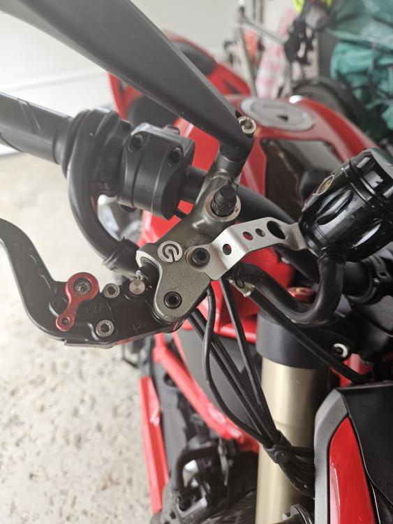

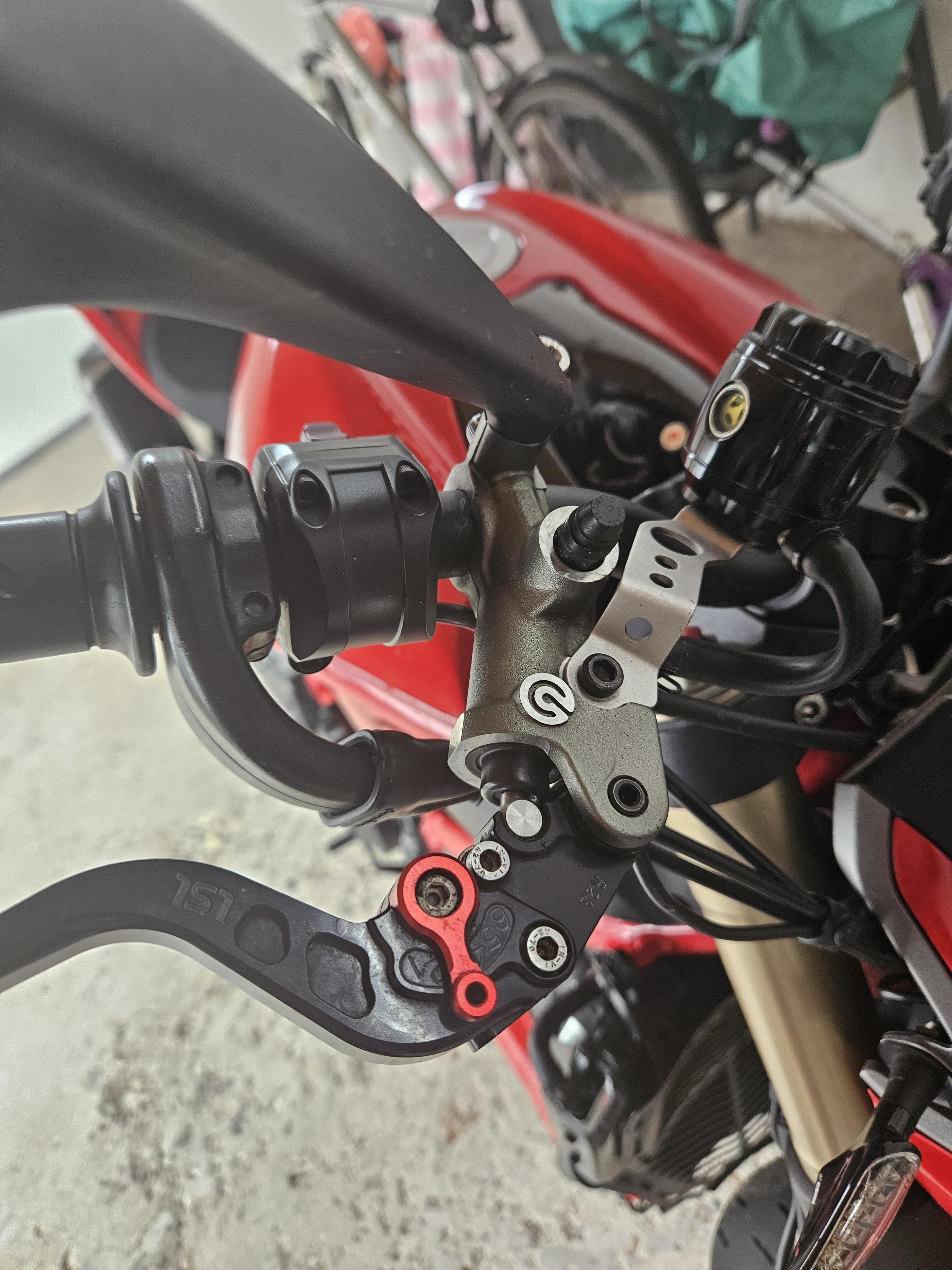

Goldfisch Geschrieben 7. Oktober 2023 Autor Geschrieben 7. Oktober 2023 Vielen Dank für die Antworten. Im Anhang ein paar Bilder der aktuellen Bremsanlage. Ich werde jetzt zur Wintersaison als erstes, wie empfohlen, die Anlage auseinander bauen, reinigen und andere Beläge einbauen. Gibt es eine Empfehlung für die Beläge (Ich fahre nur Landstraßen) Grüße ++

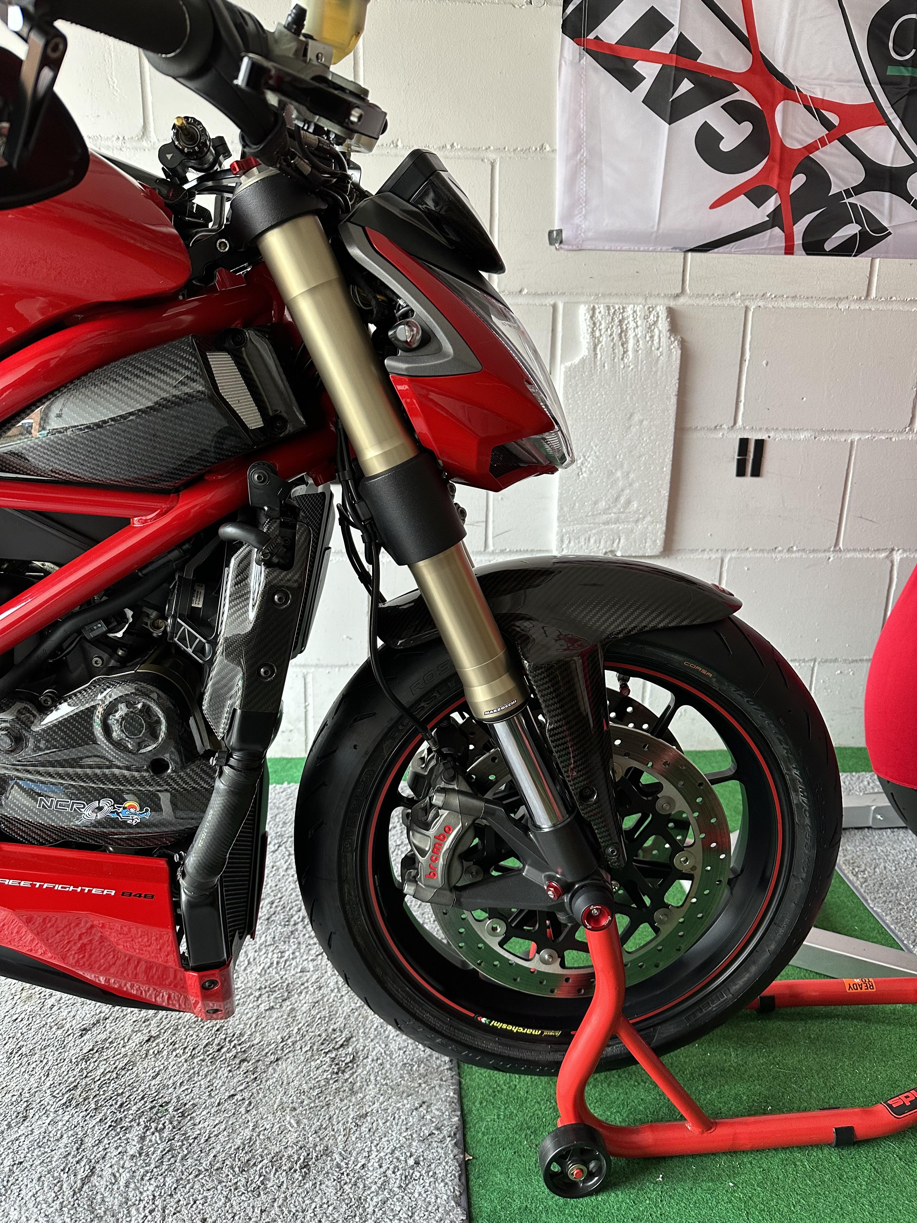

Defender Geschrieben 15. Oktober 2023 Geschrieben 15. Oktober 2023 (bearbeitet) Am 5.10.2023 um 22:28 schrieb Flotter Otto: Immer wenn ich von der 1198 mit M4 auf die 999R steige (Originalbeläge) denke ich, dass die Bremse nicht bremst. Da muss man ordentlich reinlangen während die M4 ankert bis zum Überschlag. Will man Dosierbarkeit und baut auf die M50 um, dann muss man die 16er Pumpe haben damit es passt. Die M4 wird mit 19er Pumpe gefahren. Ich würde wie meine Vorredner mit den Belägen anfangen. Die originalen Brembo rein und dann sollte es gehen. Die Bremse ist eigentlich alles außer giftig... Das die orginal Bremse an der SF848 zu bissig/ ruppig sein soll, da würde ich lieber mal nachschauen. Mir kam da auch mit besseren Belägen im Gegensatz zur M4 an der SF1098 viel zu wenig. Hatte deshalb schon bald die SF848 auf M50 Sättel umgebaut, bremst so perfekt. Da sowieso beim Umbau neue Bremsleitungen fällig sind, habe ich auch gleich auf zwei einzelne Leitungen ab Pumpe umgebaut. Funktioniert auch sehr gut mit der orginalen 19'er Pumpe und lässt sich auch damit gut dosieren. Ich hatte schon eine 16'er RCS hier liegen, nach der ersten Probefahrt blieb dann aber die 19'er orginale Pumpe dran. Bearbeitet 15. Oktober 2023 von Defender ++

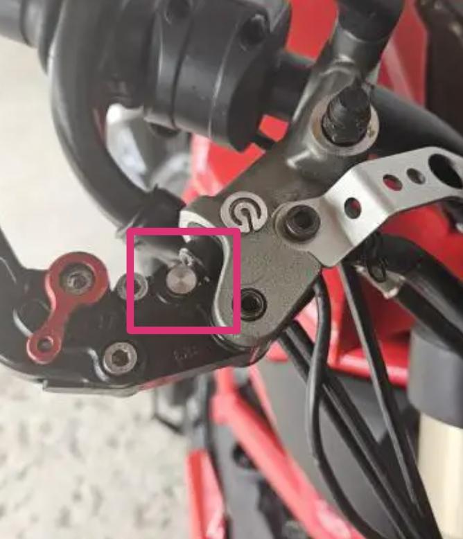

Janis Geschrieben 15. Oktober 2023 Geschrieben 15. Oktober 2023 Schau mal ob sich das Teil was das Druckstück führt sauber beweglich ist. Ich hatte mal ein klemmendes Teil bei einem Zubehör Hebel, das hat auch zu einem merkwürdigem Gefühl beim Kuppeln geführt und ich könnte mir vorstellen dass mein Problem mit der Luft ziehenden Pumpe daher kam. Wenn das klemmt wird der Zylinder schräg betätigt. Nur als Hinweis zusätzlich zu dem was schon geschrieben wurde (neue Flüssigkeit und alles pinibel sauber machen). Beläge: Ich hab Sinter Beläge von Brembo (weiß jetzt nicht mehr genau welche) in der 1098 Fighter, zuvor immer die Originalen organischen. Ich würde für reinen Landstraßenbetrieb eher wieder die organischen nehmen. Die Sinter sind im trockenen super, aber im Nassen Bremsen sie sehr viel schlechter, was mir gar nicht gefällt. ++
