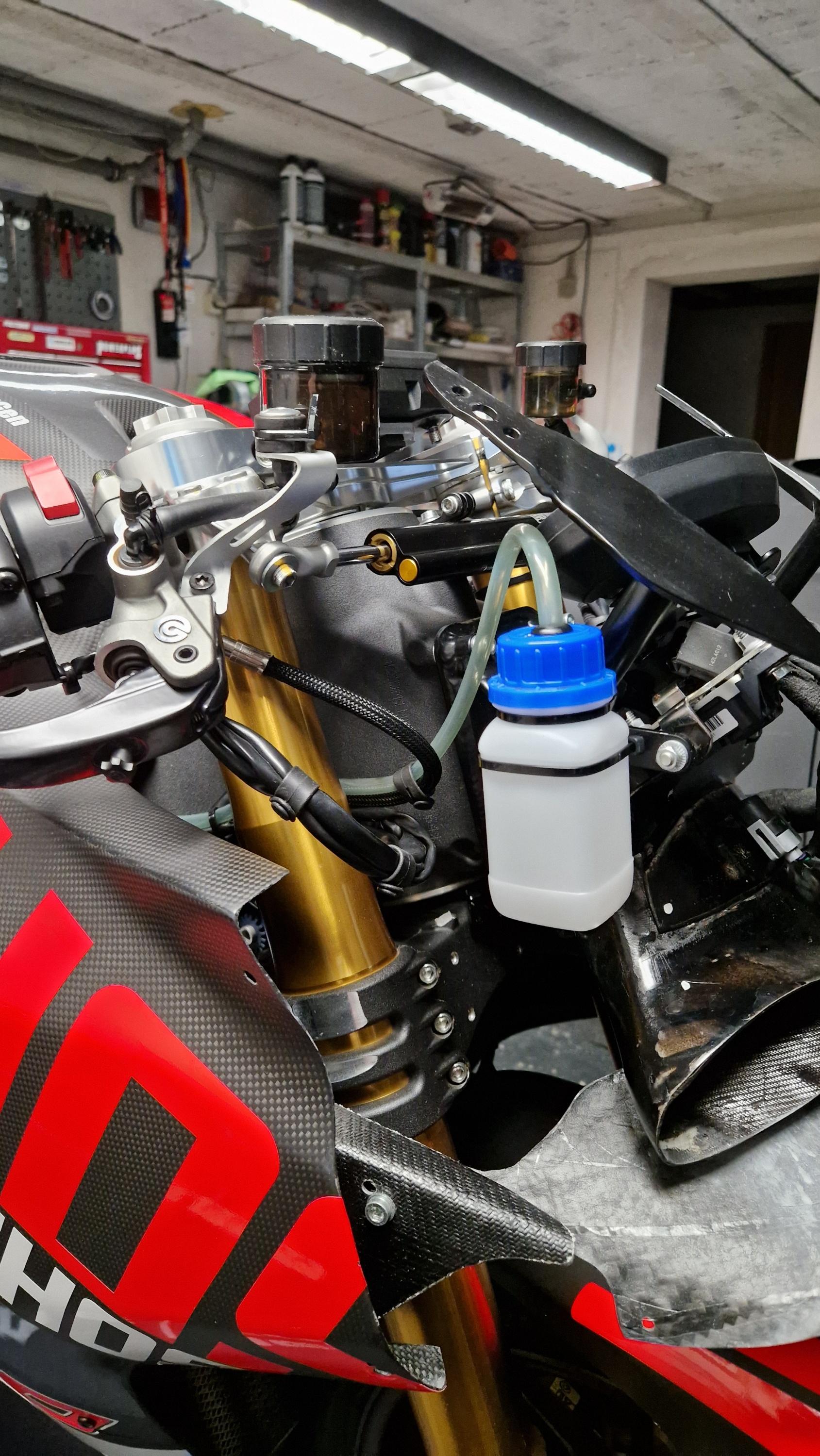

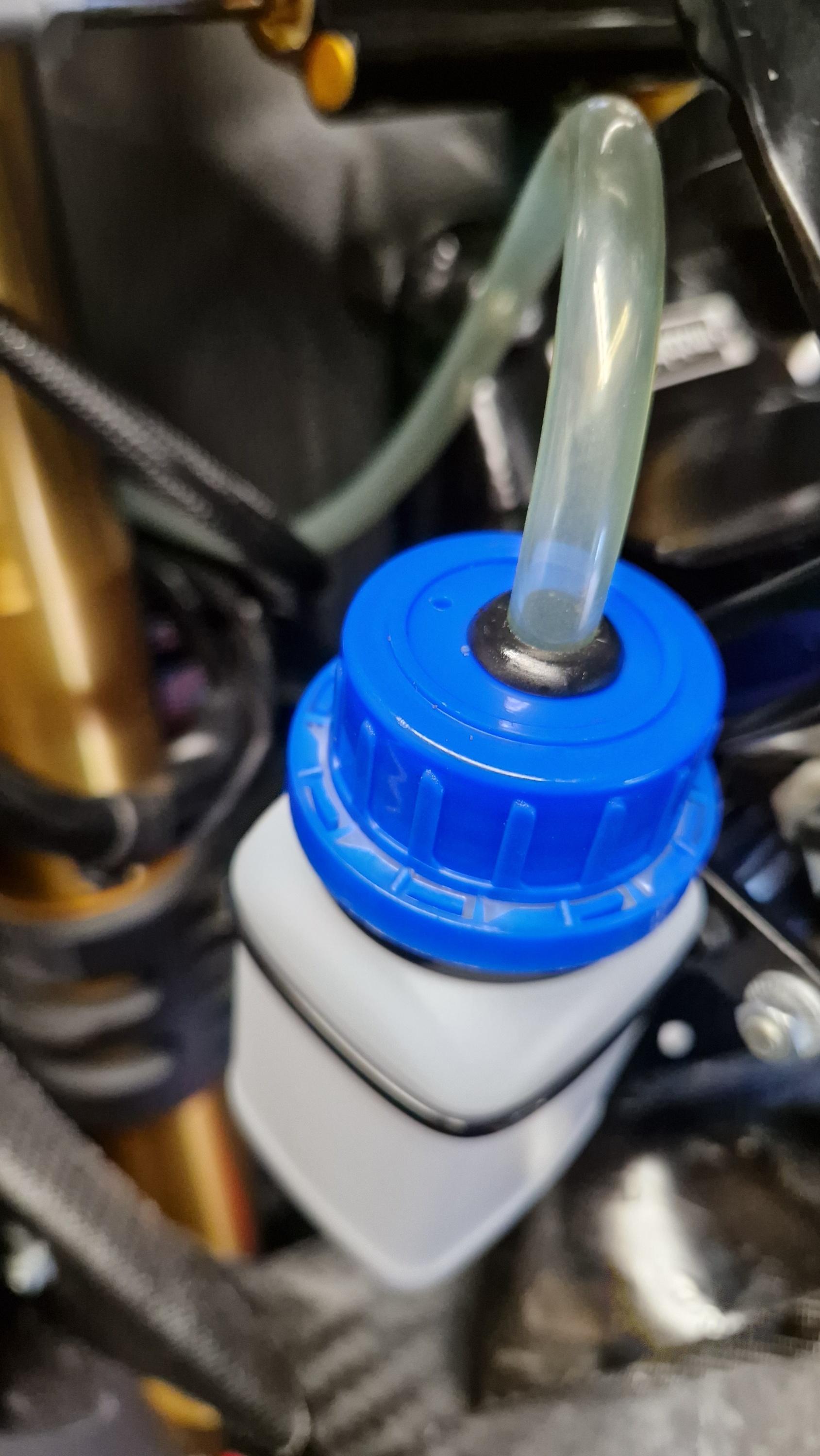

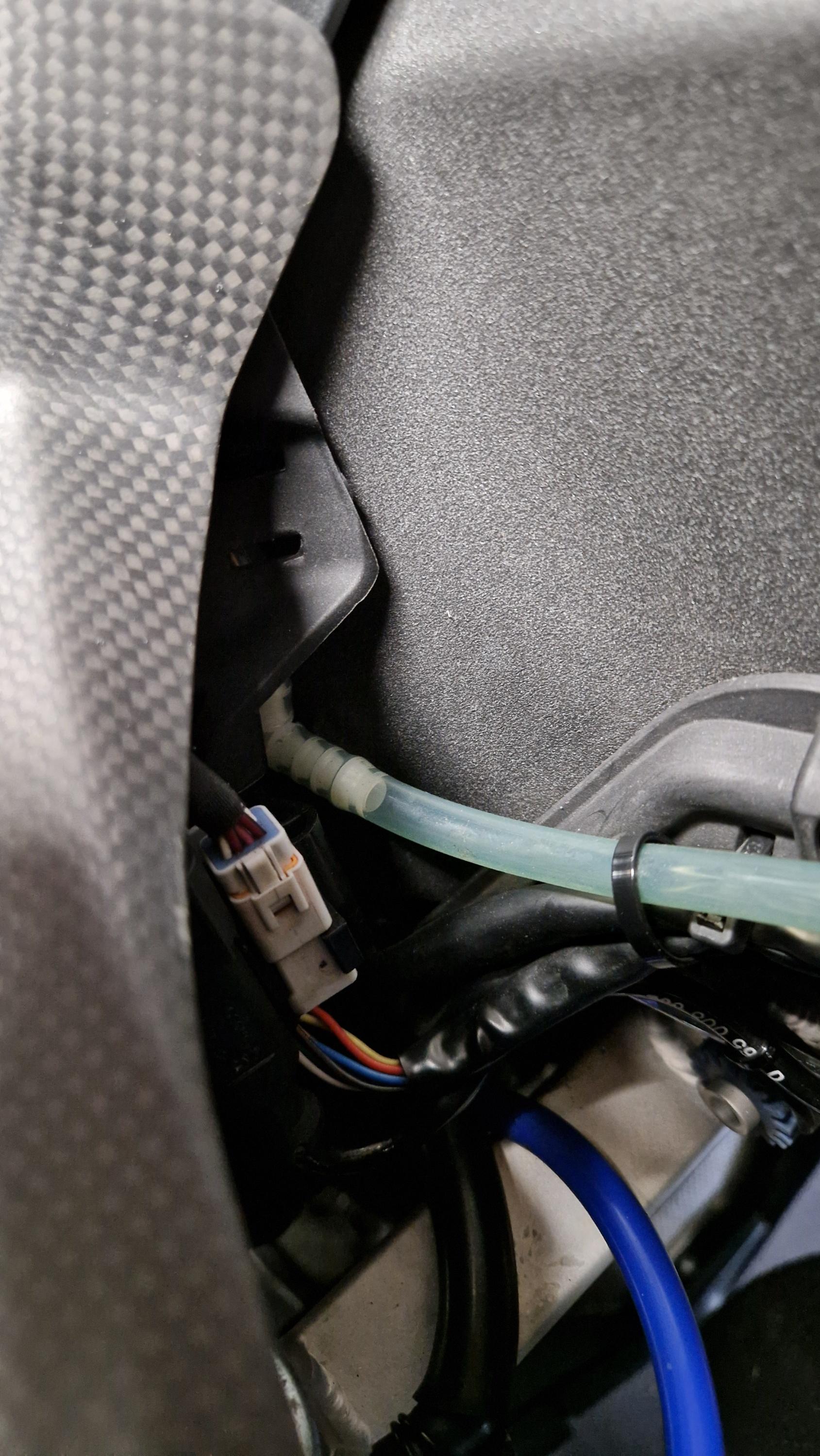

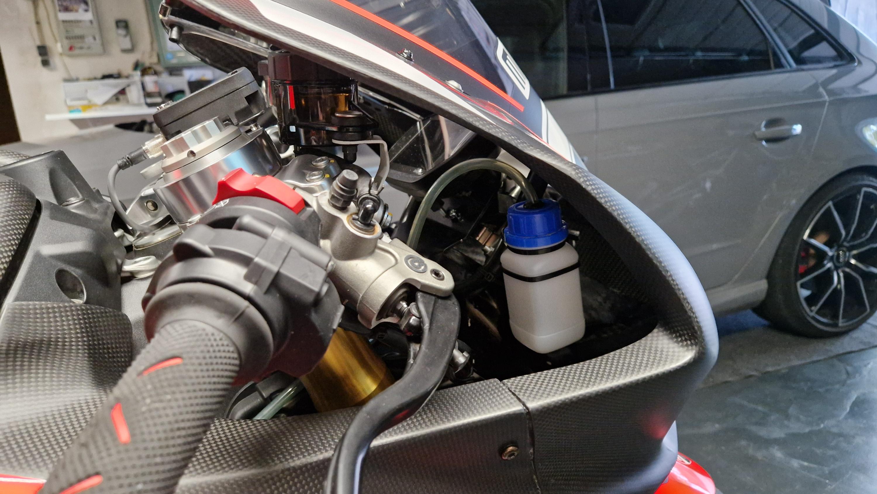

Cokezero Geschrieben 2. Oktober 2024 Autor Geschrieben 2. Oktober 2024 Update Panigale: Ich war gestern beim Rechtenbach. Was der da alles stehen hat... Bau die Ducatis aus Einzelteilen von Barni-Racing zusammen, weil die die Motorräder nicht komplett verkaufen dürfen. Eine V2 stand da, bei der bei allem oben ins Regal gegriffen wurde: Adreani Cartridge, Öhlins Federbein, irgendeine andere Gabelbrücke, Magnesium Felgen usw.. Startnummer 911 ... in weiß mit diesem Corse-Orange-Rot... O.k. Meine Panigale hat ein Wasserpumpen-Problem. Thomas hat die Karre erstmal komplett untersucht und ist in jede noch so kleine Öffnung fast reingeklettert. Zumindest ist unter der Wasserpumpe ein feuchter Fleck gewesen und Kalkablagerungen. Seiner Meinung nach drückt die Wasserpumpe das Wasser an der Dichtung vorbei. Das passiert aber nur bei hoher Belastung auf der Rennstecke. Und es kommt auch nicht plötzlich. Es fängt langsam an. Später dann wird es viel Wasser. Er baut bei seinen Rennbikes immer ein Wasser-Catch- Tank ein. Wenn da Wasser drin ist, ist dann auch bald eine neue Wasserpumpe fällig. Für die V4 zum Beispiel gibt es direkt von Ducati eine Wasserpumpe, die auf die hohen Belastungen ausgelegt ist. Die "Normale" Wasserpumpe kostet ca 300 €. Die verbesserte liegt bei 700. ++

Cokezero Geschrieben 2. Oktober 2024 Autor Geschrieben 2. Oktober 2024 (bearbeitet) @HF Durch die kleineren Flügelräder wird nicht so viel Druck aufgebaut, also halten die Dichtungen besser und der Überdruck wird dann nicht über den Ausgleichsbehälter/ Dichtungen abgeleitet. Bearbeitet 2. Oktober 2024 von Cokezero ++

turbostef Geschrieben 2. Oktober 2024 Geschrieben 2. Oktober 2024 vor einer Stunde schrieb Cokezero: @HF Durch die kleineren Flügelräder wird nicht so viel Druck aufgebaut, also halten die Dichtungen besser und der Überdruck wird dann nicht über den Ausgleichsbehälter/ Dichtungen abgeleitet. Lies dir mal den Thread von @lunschi durch Der seziert gerade diverse Wasserpumpen ++
