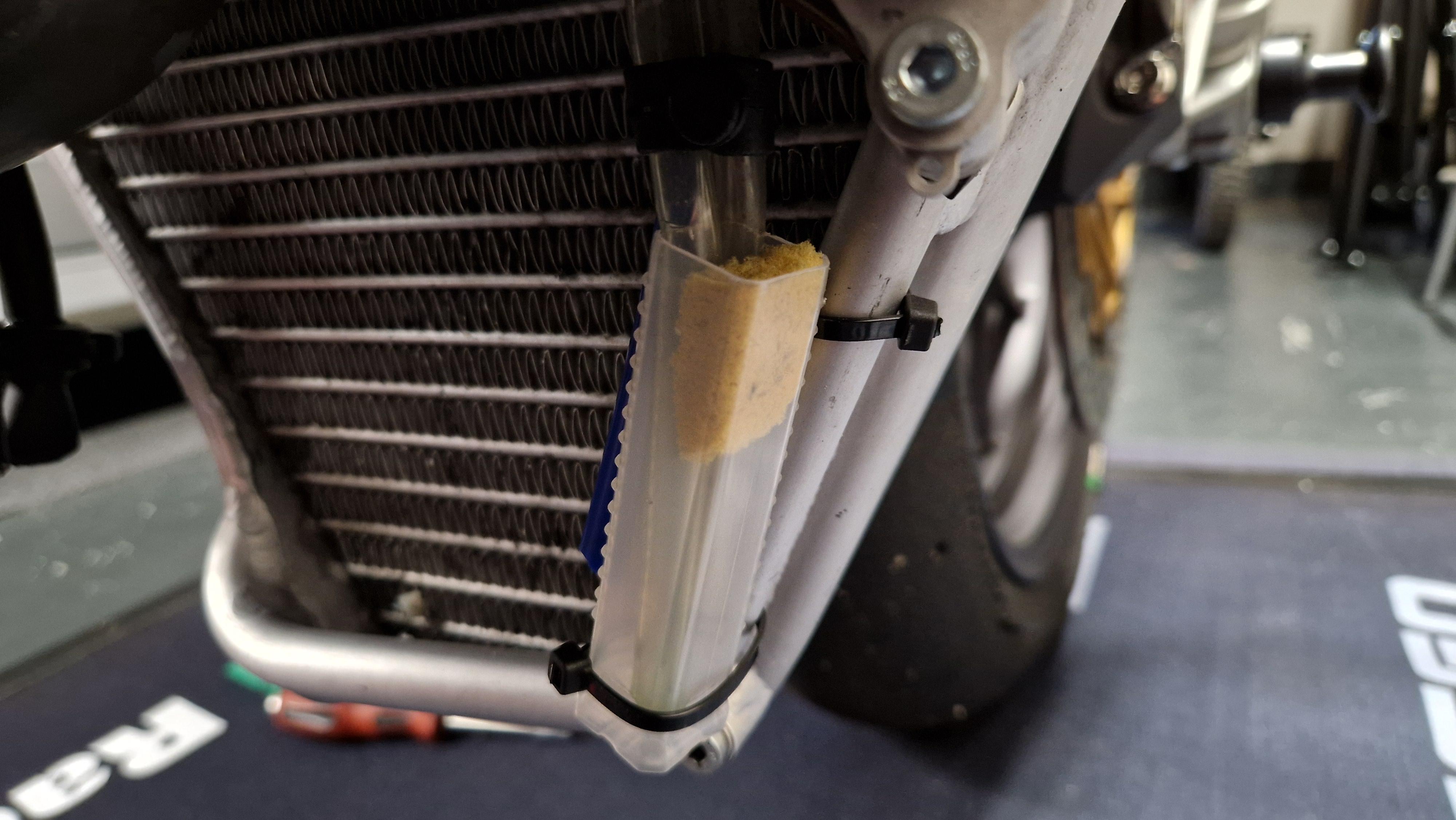

krulli10 Geschrieben 10. September 2024 Geschrieben 10. September 2024 So. Mal sehen, ob das so geht bzw. besser ist... Der Schaumstoff ist ein Stück von nem Küchenschwamm. Als Spritzschutz sozusagen. ++
Cokezero Geschrieben 10. September 2024 Autor Geschrieben 10. September 2024 @krulli10 Das sieht gut aus, werde ich mal probieren. Most rückt für mich in ganz weite ferne, weil der Tank undicht ist.. Ich probiere das morgen noch einmal mit anderem Gerät, denn die Spritzer können auch aus der Öffnung oben kommen. Aber wenn es so ist, dann kann ich "adé" zu Most sagen ++

ph4n7oM Geschrieben 11. September 2024 Geschrieben 11. September 2024 vor 14 Stunden schrieb krulli10: So. Mal sehen, ob das so geht bzw. besser ist... Der Schaumstoff ist ein Stück von nem Küchenschwamm. Als Spritzschutz sozusagen. Also wenn sie Sprit rausdrückt finde ich die Lösung eher suboptimal. Wie leerst du denn den Behälter? Jedes Mal Bug abnehmen und du siehst gar nicht wie viel tatsächlich drin ist. Mein Vorgänger hatte auch einfach eine Flasche seitlich unterm Tank angebracht. Jedoch musste ich diese teils nach 3 Turns leeren. Außerdem habe ich festgestellt, wenn darüber Luft gezogen werden kann, zieht sie noch mehr Sprit. Ich habe mir ein "geschlossenes" System gemacht und den Behälter oben in die Kanzel gelegt. (Daniel hat die Lösung nachgebaut, sieht man schön in den Videos). Der Schlauch ist getaucht und somit zieht der Tank den Sprit auch wieder zurück, falls etwas drin ist. Ich fahr so jetzt seit 2 Jahren und habe keine Probleme mehr. Zusätzlicher Vorteil ist der Höhenunterschied zum Tank. Bei mir und auch bei Daniel und den anderen (ohne Aktivkohlefilter) drückt es Sprit raus, auch wenn man nur 7l tankt. 1 ++
Cokezero Geschrieben 11. September 2024 Autor Geschrieben 11. September 2024 @ph4n7oM was meinst du mit 'getaucht'? ++
Switch-it Geschrieben 11. September 2024 Geschrieben 11. September 2024 vor 14 Minuten schrieb ph4n7oM: Also wenn sie Sprit rausdrückt finde ich die Lösung eher suboptimal. Wie leerst du denn den Behälter? Jedes Mal Bug abnehmen und du siehst gar nicht wie viel tatsächlich drin ist. Mein Vorgänger hatte auch einfach eine Flasche seitlich unterm Tank angebracht. Jedoch musste ich diese teils nach 3 Turns leeren. Außerdem habe ich festgestellt, wenn darüber Luft gezogen werden kann, zieht sie noch mehr Sprit. Ich habe mir ein "geschlossenes" System gemacht und den Behälter oben in die Kanzel gelegt. (Daniel hat die Lösung nachgebaut, sieht man schön in den Videos). Der Schlauch ist getaucht und somit zieht der Tank den Sprit auch wieder zurück, falls etwas drin ist. Ich fahr so jetzt seit 2 Jahren und habe keine Probleme mehr. Zusätzlicher Vorteil ist der Höhenunterschied zum Tank. Bei mir und auch bei Daniel und den anderen (ohne Aktivkohlefilter) drückt es Sprit raus, auch wenn man nur 7l tankt. Ich denke es macht keinen Unterschied wo die Flasche angebaut ist. Die Lösung im Bild finde ich aber auch definitiv zu klein als Auffangebehälter. Meine Flasche war ca. 0,4L groß und für alle Überläufe zuständig. Nach jeder Veranstaltung hab ich sowieso die Verkleidung ab und kontrolliere / reinige alles. Da wurde nach bedarf die Flasche mal leer gemacht wobei dort nie viel drin war. Gerade Benzin ist sehr flüchtig und über Nacht ist das meiste davon nicht mehr da. Wenn du die Flasche so baust, dass von dort der Sprit auch wieder zurück kann darf dort auch nichts anders rein wie Kühlwasser oder Motorentlüftung. ++
