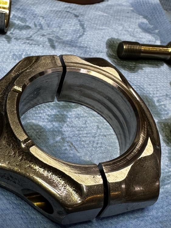

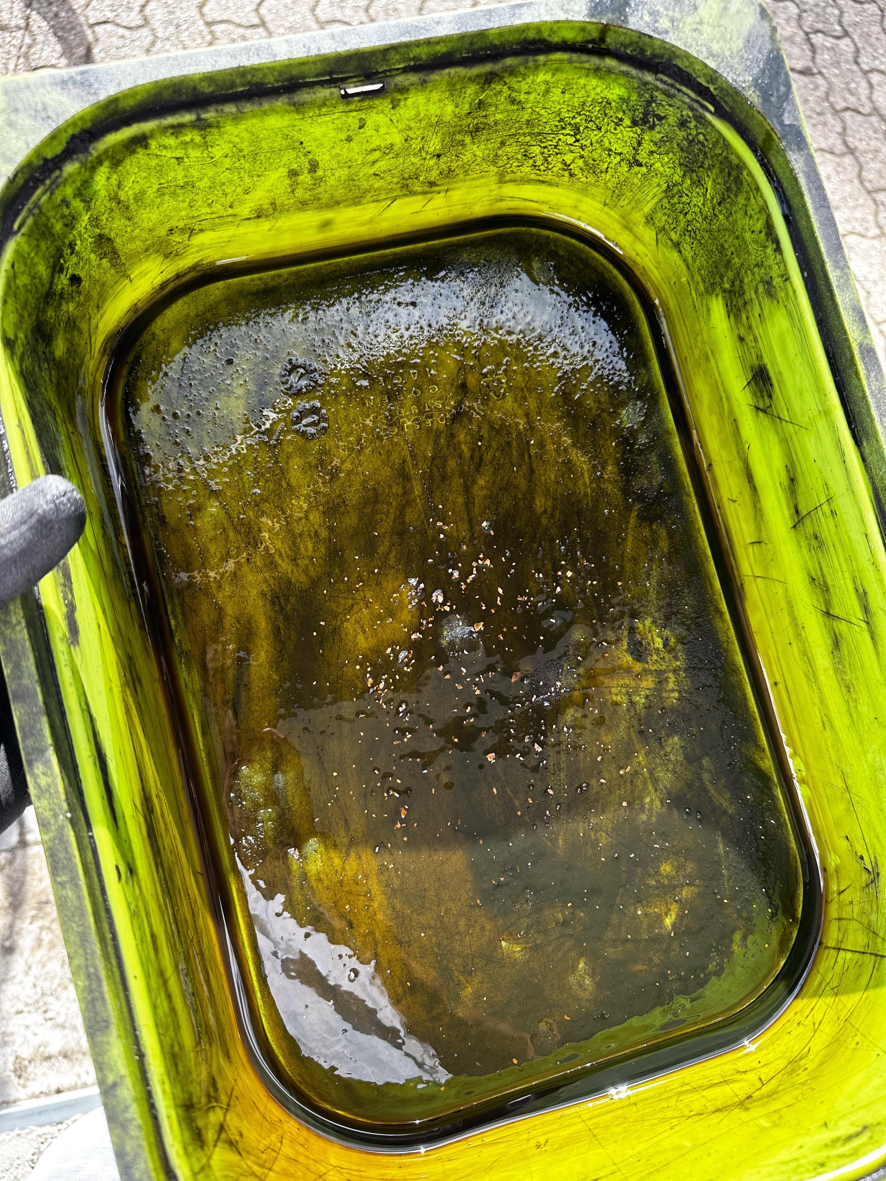

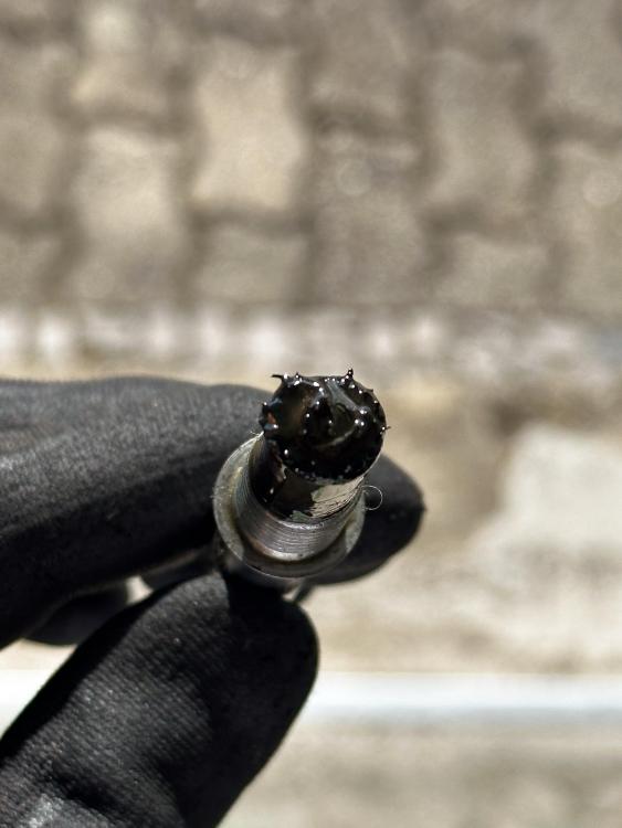

Janis Geschrieben 9. August 2023 Geschrieben 9. August 2023 (bearbeitet) Sieht leider nach Pleuellagerspänen aus. Motor nicht mehr an machen! @Skrillex1327 ich drück dir die Daumen, dass die Kurbelwelle noch nix hat. Wenn die noch gut ist und du alles selber machst, dann hält sich der Schaden vielleicht in Grenzen. Vielleicht macht es Sinn die Kuwe bei der Gelegenheit mal feinwuchten zu lassen. Ich hab mal gehört die sollen sehr schlecht sein von der 1198. @Flotter Ottokannst du da mehr zu sagen? Bearbeitet 9. August 2023 von Janis ++

Flotter Otto Geschrieben 9. August 2023 Geschrieben 9. August 2023 Ja, Pleuellager sind beim Herrn. Einmal neu bitte. Tut mir leid für Dich, das ist der worst case Tu Dir selbst den Gefallen und bau den Motor besser auf, bessere Pleuel und Kolben, und natürlich KW prüfen und wuchten. Ja, die sind Dreck... ++

lunschi Geschrieben 10. August 2023 Geschrieben 10. August 2023 ...das sieht sehr eindeutig nach Pleuel aus. Hoffe mal für das beste... Den Desmobalance scheints nicht mehr zu geben weiß da jemand was? Kai ++
adi1204 Geschrieben 10. August 2023 Geschrieben 10. August 2023 Mein Beileid. Ich drück die Daumen das die KW zu retten ist. Sieht für mich aber eher so aus, als wäre da kein Lager mehr übrig. 🤦♂️ Bin auf Fotos gespannt. 1 ++

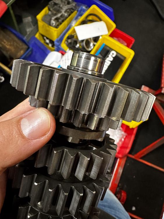

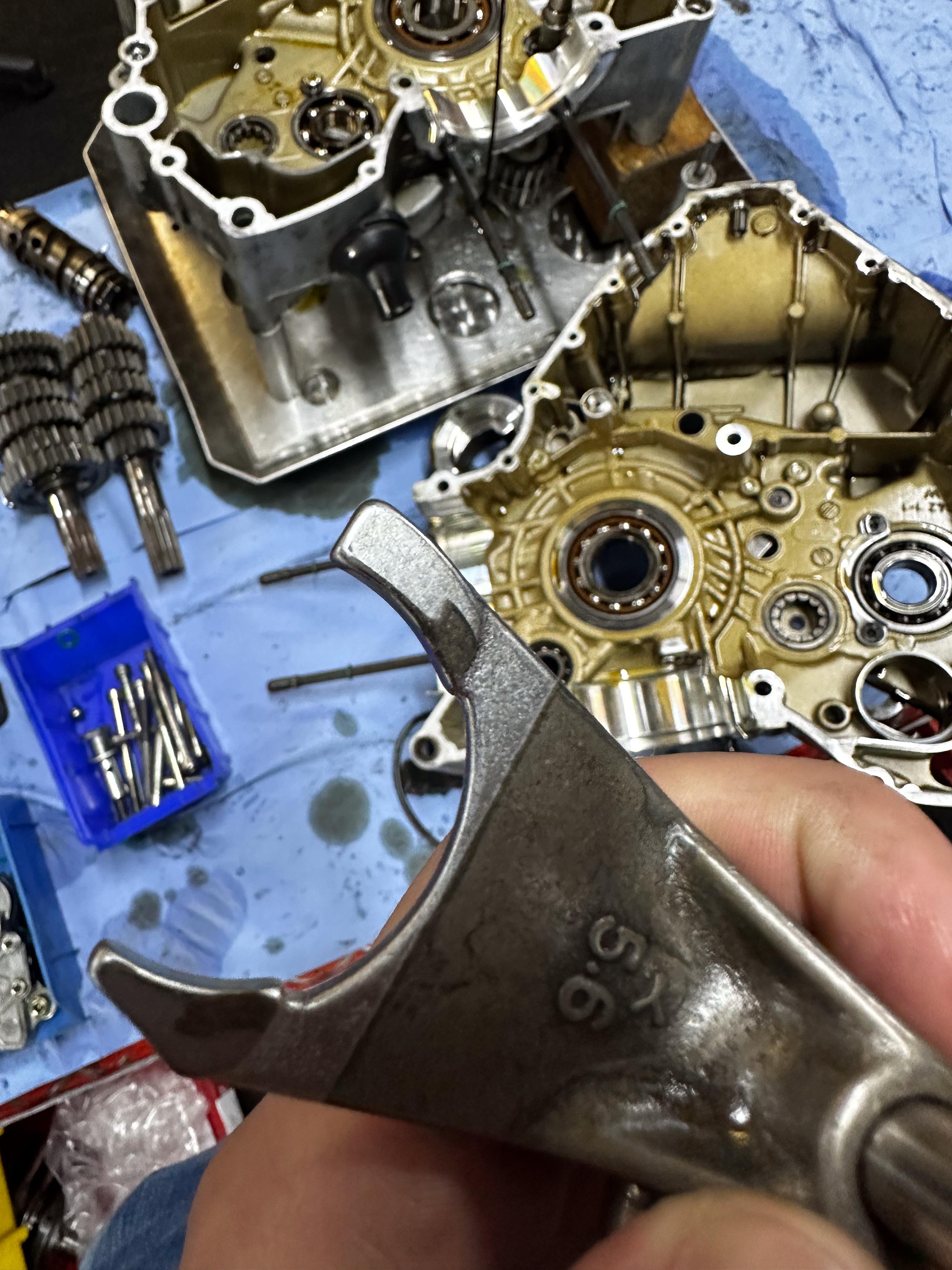

Skrillex1327 Geschrieben 14. Oktober 2023 Autor Geschrieben 14. Oktober 2023 Hallo zusammen, hier jetzt mein ausführlicher Bericht. Erstmal Vorweg, super coole Leute und coole Werkstatt, es ist nicht normal, dass der Kunde dem Mechaniker auf die Finger gucken kann etc. Videos hier: Freitag der 13. Der festgestellte Schaden sieht wie folgt aus: - Zylinder müssen neu, da stehender Zylinder Laufspuren hat und der liegende wegen dem hohen Spiel am Kopf angeschlagen ist: - Die Laufbahnen müssen überarbeitet werden, sehen aber soweit gut aus: - Pleul und Pleullager sehen katastrophal aus, denn das liegende Pleul hat es richtig erwischt, ohne das es mir richtig um die Ohren geflogen ist. Die Welle ist eingelaufen und wäre auch nicht mehr zu retten, außer für entspannte Fahren zur Eisdiele. - 4. und 5. Gangrad bahnen sich an, dass diese auf getauscht werden müssen inkl. Schaltzange: - 1X Auslass-Nocke und 1X Einlass-Nocke müssen überarbeitet werden bzw. neu gehärtet werden: Zusammengefasst hat Hauke mir drei mögliche Optionen: 1. Option: (nur noch entspannt fahren zur Eisdiele und möglichst die bestehenden Teile aufbereiten/retten was so geht.) -> keine sportliche Fahrweise auf LS und kein Kringel fahren Sprich Welle abdrehen und neubeschichtet, dann mit anderen Pleullagern wieder auf die alten Pleul, die auch bearbeitet werden müssen. Zylinder müssen neu und die Bahnen müssen auch bearbeitet werden, da komme ich nicht drum herum. Zahnräder und Schaltzange sind hier auch mit inbegriffen. Zudem müssen zwei Nocken bearbeitet werden und neu gehärtet werden. Kostenpunkt sind rund 8 2.Option (gebrauchte Welle von einer Multi 1200 nehmen, die er noch liegen hat und den Rest neu) -> Sportliche Fahrweise möglich und auch Kringel würde gehen Welle der 1200 Multi nehmen aufbereiten und auf 1198 anpassen, würde Hauke hinbekommen und wäre günstiger als eine neue. Carrillo Pleul und entsprechende Pleullager neu, Zylinder auch neu (Hersteller hatte er keine gesagt) -> Laufbahnen bearbeiten und neu beschichten Getrieberäder und Schaltzange, wie in Option 1 Kostenpunkt 9,1 3. Option (neue Welle und sonst alles wie bei Option 2) -> sportlich fahren auf LS und Renne wieder möglich. Welle neu von Ducati, welche er bearbeiten und Feinwuchten würde, der Rest ist identisch zu Option 2. Sie würden in dem Zuge auch Ventile einstellen und einen normalen Service machen mit Zahnriemen etc. wäre eh fällig. Kostenpunkt 11 Jetzt hatte ich ihn gefragt, ob man den Motor irgendwie verbessern kann, dass er nicht mit 30k auf der Uhr wieder aufgemacht werden muss oder mir was um die Ohren fliegen könnte. Seine Aussage war, dass die ganzen großen V2 Motoren immer Probleme mit dem Pleul und Pleullager oder der Kurbelwelle bekommen. Also nein wirklich haltbarer kann man sie nicht machen. Ich stehe jetzt vor der Entscheidung sie jetzt wieder aufbauen zu lassen oder mir erstmal eine andere Maschine zu holen und sie zu einem späteren Zeitpunkt wieder aufzubauen. Wobei ich sagen muss, ich werde sie nie verkaufen, außer es muss sein, denn sie ist und bleibt mein Jugendtraum und eigentlich will ich sie noch weiter verfeinern mit anderem Fahrwerk usw. Jetzt die Frage an euch und eventuell die Kollegen, die selbst eine 1198 fahren oder wieder aufgebaut haben, was kann man verbessern etc.? Sie soll weiterhin primär auf der LS gefahren werden und um die 3-4 mal auf dem Kringel pro Jahr, solange ich noch kein reines Rennstreckenbike habe. Ich wäre sehr Denkbar um die Meinungen und Einschätzungen von euch. ++
Gegi Geschrieben 14. Oktober 2023 Geschrieben 14. Oktober 2023 na ja 8-11k ist ja schon extrem .. ich würde die kw schleifen lassen nur musst halt schauen wer sie schleift .... schaltgabel ist ja fast normal bei 5-6 .. das wichtigste kw feinwuchten , carillo pleuel und pistal oder wössner kolben und nicht die kacke orig kw kugellager sondern skf lager.. steuerzeiten einstellen und mehr kannst nicht tun für deinen motor .. neue ölpumpe wäre auch nicht schlecht ... 3 ++
