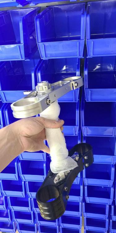

Hallo,
ich habe mich im letzten Jahr sehr mit dem Thema Fahrwerk/Geometrie bei 1x98er Serie auseinandergesetzt. Natürlich im Internetz, aber auch von einigen versierten Personen Meinungen eingeholt. Viel nachgemessen... Daten erhoben wo es nur ging.
Es gibt ja die unterschiedlichsten Meinungen, Ansätze, Fahrstile. Und natürlich gibt's auch Personen denen das alles egal ist und selbst auf einem Einkaufswagen mit Stummellenkern schnell sind.
Ich habe zwischenzeitlich verschiedene Heckhöhen und Gabelpositionen probiert um die Unterschiede zu "erfahren". Fahrwerk überholt und unterschiedliche Einstellungen probiert.
Nachdem ich jetzt rund 8k Kilometer (Hausstrecken, Pässe, Rennstrecke) mit der 1098s abgespult habe und eigentlich noch immer nicht "zufrieden" bin, habe ich mich entschlossen eine verstellbare (mit Einsätzen) Offset-Gabelbrücke zu ordern. Schlussendlich habe ich mich für eine aus Kanada entschieden - Forsaken Motorsports. Diese befindet sich aktuell noch aufn Weg.
Womit bin ich nicht zufrieden? Vorderradgefühl und am Ausgang rausgetragen zu werden. Limitiert zu sein, was Radienveränderungen angeht. Zudem fehlt mir bei dem Bock schlichtweg das Vertrauen weit in Kurven reinzubremsen. Würde das als Überhandlichkeit deuten.
Der letzte Implus zur Anschaffung der Gabelbrücken waren Rennstrecken-GoPro-Aufnahmen von einem Kollegen. Ich vorne, er hinter mir mit seiner RC8R. Wo er in 70-100km/h Kurven in engere Radien ziehen konnte, hat es mich bei Stützgas beim Scheitelpunkt nach außen rausgetragen.
Nach Recherche soll eine Offset Gabelbrücke bei diesen Punkten eine Besserung bringen. Es hat mich von Beginn an gewundert, weshalb so viele Personen von dem Upgrade schwärmen (international). Wenn es eine nur Hand voll Einträge / Feedback dazu gäbe, ok. Aber die gibt's ja zuhauf.
Mal sehen, wie es sich dann fährt. Ich möchte es eben "erfahren". Sollte es keine spürbare Besserung mit entsprechender Fahrwerkseinstellung vom Öhlins-Guru bringen, kommt sie wieder raus.
Empfehlung seitens Forsaken Motorsports ist 28-30mm Offset mit bündigen Gabelbrücken mit der S-Gabel. Soll angeblich ohne Küssen des Radiators gehen. Man wird sehen. Ich werde mit 29mm Offset starten. Empfohlene Heckhöhe mit Rahmenlehre 235mm.
Werde hier auf jeden Fall berichten wie es sich fährt! Denke mir, dass es einige 1x98/848 Treiber hier gibt, die an so einem Feedback Interesse haben könnten.
Und ja, es zieht auch Nachteile mit sich: Keine ABE und kein Lenkschloss mehr.
Hier Bilder von der Brücke - die obere ist gewollt in Alu Natur eloxiert, gefällt mir einfach besser.

Einbau wurde mittlerweile vorgenommen.
Für die Gewichtsfetischisten - 420Gramm leichter als die OEM Gabelbrücke.
Habe sie nun mit 29mm Offset verbaut - Oben an der Brücke 2mm Überstand (vom güldenen Teil der Gabel, ca. ein halber Ring).
Zum ersten Mal ein Lenkkopflager eingetrieben/eingebaut -> Dreckshockn, wenn man nur zwei Hände hat.
Sonst zum Einbau muss ich erwähnen, dass das Moped bautechnisch wie gemacht für eine Brücke mit kürzerem Offset scheint. Gabel/Züge liegen deutlich besser und entspannter. Es ist aufgrund der Zurückversetzung möglich gewesen einen größeren Lenkeinschlag einzustellen, da die Hebel nun nicht so früh an der Frontverkleidung ankommen. Angenehm und erwähnenswert ist die Tatsache, dass die Schrauben der unteren Gabelbrücke, da mittig angebracht, nun sehr leicht von oben erreichbar (ohne gekürzte Imbusaufsätze o.Ä.) sind.
Wegen dem fehlenden Lenkschloss habe ich bereits eine Idee. Das bekommt man hin, dass man dieses erhält, da an es zwei Gewindelöcher beim Lenkungsdämpfer gibt.
Bei der ersten Testausfahrt die Gabel testweise auf Anschlag gebremst. Vorderreifen S22 ist am Kühlerschutzgitter gestriffen, nicht am Kühler selbst.
Daher nun hergegangen und eine Schraube am Lüfter entfernt. Bei der Halterung zum Batteriekasten nun so verschraubt, dass das hintere Teil des Lüfters am Batteriekasten ansteht. Dadurch mehrere Millimeter Abstand gewonnen, sollte nun passen.
Ersteindrücke beim Fahren zu einer kurzen Teststrecke... in der Werkstattkleidung. In der Ortschaft dachte ich mir anfangs "Ok, unterschwellig, kein spürbarer Unterschied". Sobald ich bei den Kurven außerorts ankam. Erste Linkskurve.. sportlich.. direkt auf der Gegenfahrbahn gelandet. Heftig wie das Teil nun abwinkelt, dachte ich!
Direkt dann noch am Samstag Vormittag beim Fahrwerkguru gewesen und das Fahrwerk in ordentliche Balance gebracht. Anschließend auf meine Hausstrecke im Gebirge.
Ich habe mich nie so wohl auf dem Hobel gefühlt wie jetzt. Das Einlenkverhalten geht leicht und berechenbar von der Hand. Absolut präzise und neutral. Auch bei schnellen Kurven, wo man am Gas bleibt. Das habe ich in der Vergangenheit vermisst.
Viel besseres Vorderradgefühl/-feedback. Automatisch weiter in die Kurven gebremst, weil es eben viel mehr Sicherheit vermittelte.
Das Vorderrad folgt auf Zug nun wesentlich besser der Linie am Ausgang. War früher und härter am Gas, der Bock blieb dort wo er sein sollte!
In Schräglage konnte ich nun ohne Weiteres die Linie weiter korrigieren.
Vorläufiges Fazit: Eigentlich ist es zum Ärgern, dass ich den Umbau nicht bereits eher vorgenommen habe. Bevor man sich einen Auspuff oder sonstiges "Unnötiges" dranschraubt, macht eine derartige Brücke in meinen Augen wesentlich mehr Sinn. Sicherheitsgefühl, Neutralität und Präzision, die ich von dem Motorrad noch nicht kannte. Bringt aber eben auch für die Landstraße mit sich, dass man noch deppater fährt, weil es so vieles leichter von der Hand geht ("Waffenscheinpflichtig" @lunschi 😄).
Der Preis der Brücke war rekordverdächtig in Anbetracht der gebotenen Qualität. Ich bin mir sicher, dass ich einen ähnlichen Preis organisieren kann, sollte Interesse da sein. Bin mit dem Herrn von Forsaken Motorsports seit Längerem in Kontakt.
