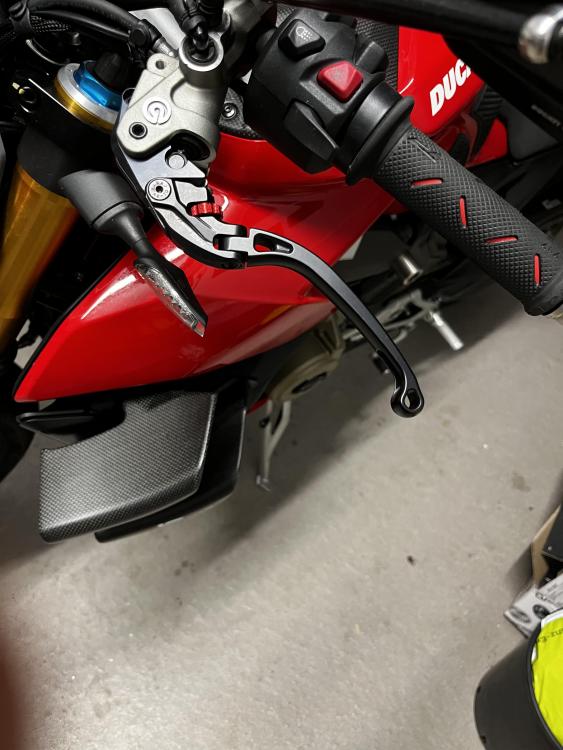

dome1985 Geschrieben 25. August 2023 Geschrieben 25. August 2023 (bearbeitet) Ich hab mir vor kurzem die Clubsport von MG Biketec gekauft. Die rizomas waren mir einfach zu teuer. Die MG Hebel kosten schlanke 90€ pro Stück. Passen super. Nix wackelt (also null axialspiel an der Pumpe). Lassen sich super einstellen und liegen auch gut in der Hand. Kann ich empfehlen. Und haben eine ABE / KBA Nummer. Bearbeitet 25. August 2023 von dome1985 Ergänzung 1 ++

dome1985 Geschrieben 15. Januar 2024 Geschrieben 15. Januar 2024 vor 4 Stunden schrieb Hi.Kai: Lässt sich die Kupplung bis zum Griff durch ziehen ? Die ProBrake Hebel stoßen am Kupplungsschalter an und das begrenzt den Weg. Funktioniert auch, ist aber irgendwie doof. Hi, hab grad in der Garage geschaut. Auf einer „lenkernahen“ Einstellung berührt der Hebel den Lenker beim Ziehen. Wenn du ihn deutlich „weiter weg“ stellst hast du ein paar mm zwischen Lenker und Hebel. 1 ++
Kischon Geschrieben 20. Januar 2024 Geschrieben 20. Januar 2024 (bearbeitet) Am 15.1.2024 um 21:49 schrieb dome1985: Hi, hab grad in der Garage geschaut. Auf einer „lenkernahen“ Einstellung berührt der Hebel den Lenker beim Ziehen. Wenn du ihn deutlich „weiter weg“ stellst hast du ein paar mm zwischen Lenker und Hebel. Ja, die habe ich testweise auch verbaut, kann ich wirklich bestätigen! Dennoch habe ich mich letzten Endes für andere Hebel entschieden und zwar die von VOIGT MotoTechnik. Diese aus Deutschland kommenden Hebel sind ebenso super verarbeitet und machen auch einen sehr hochwertigen Eindruck. Auch bei den Hebeln gibt es allerdings das Problem, das diese sich die Kupplung nicht ganz an den Griff ziehen lässt. Demnach kommt die Kupplung schon sehr früh beim anfahren. Ich habe an dem Anschlag, der den Kupplungs-Schalter betätigt 1,5 mm mit der Feile abgetragen - ca. 8mm hoch. Jetzt kann ich den Hebel, sofern er nicht ganz weit gestellt wird, schön bis an den Lenker ziehen und der Druck-Stift drückt tiefer. Bearbeitet 30. März 2025 von Kischon 1 ++
