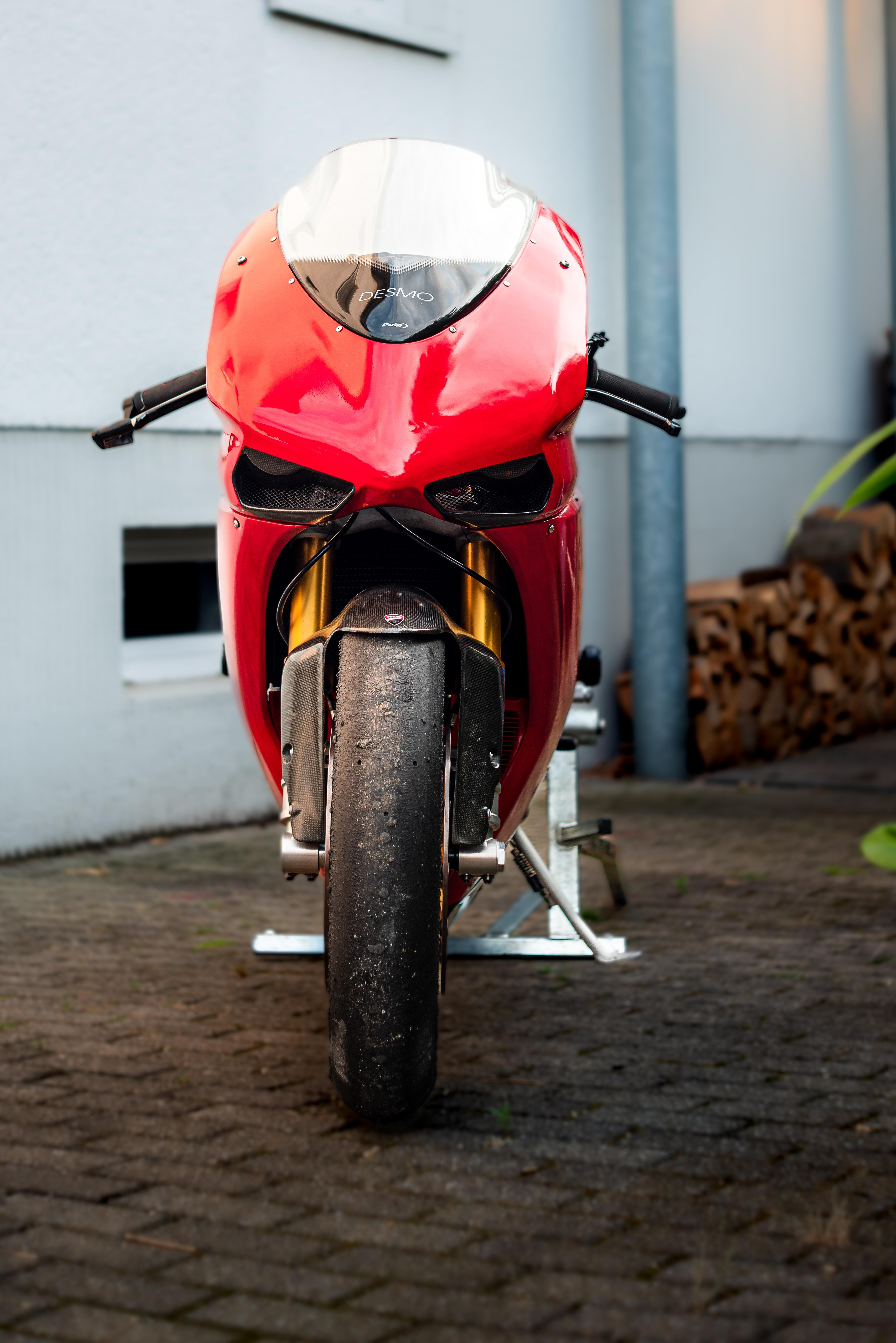

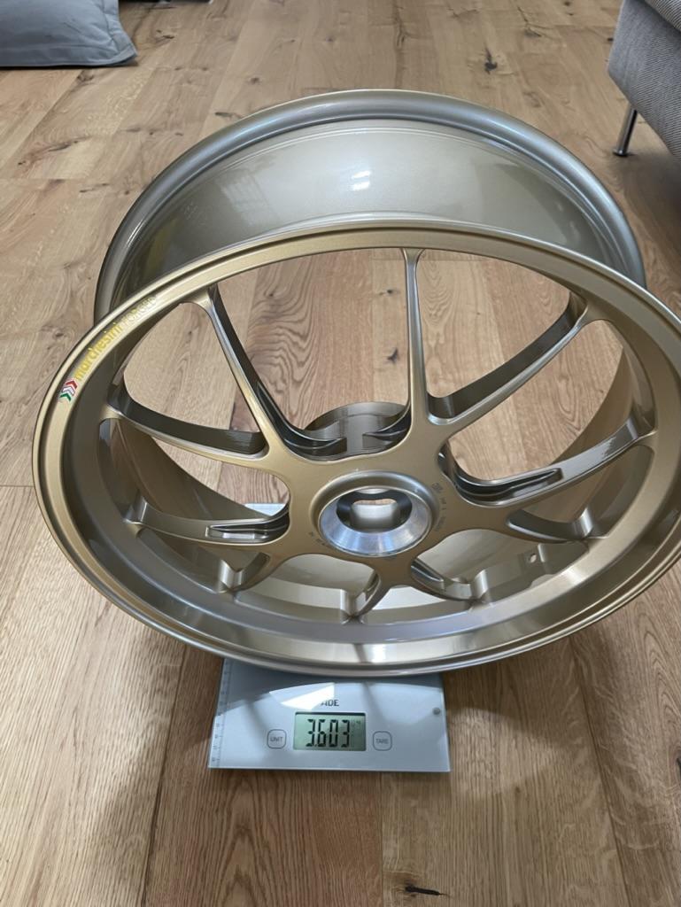

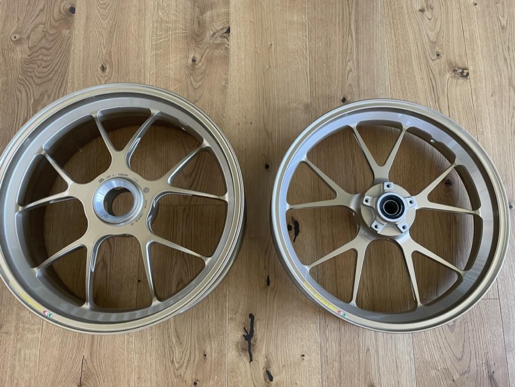

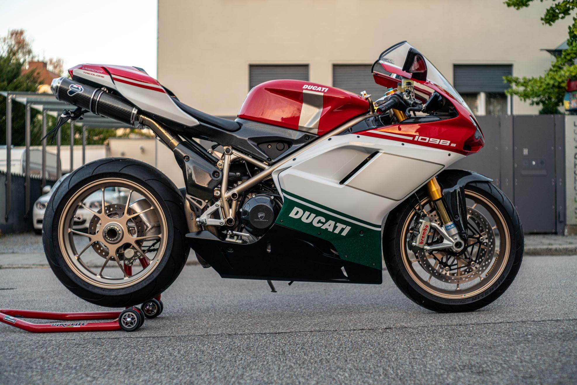

Basstler Geschrieben 28. Juni 2023 Geschrieben 28. Juni 2023 (bearbeitet) Ich will an dieser Stelle mal berichten von meinem neuen Projekt - 1098 für die Rennstrecke. Dieses Forum steckt natürlich schon voller Wissen, von dem ich profitiert hab. Und Wissenden, die bereits vor 15 Jahren 1098er um die Kringel dieser Welt gescheucht haben. Warum braucht es also diesen Thread? Vielleicht nur um die Themen wieder hochzuholen und aktuelle Erfahrungen zu teilen von jemanden der den Schritt vom modernen SBK "zurück" auf einen fast schon Youngtimer gegangen ist. Also los... Prolog: Tod einer 1299 Nach den ersten Gehversuchen auf der Rennstrecke mit meinen Monstern und einer komplizierten Beziehung mit einer 996, hatte ich Mitte 2019 die Möglichkeit eine saubere 1299s gebraucht zu erwerben. Schon mit dem Hintergedanken, dass es mehr im Kreis gehen könnte - aber noch völlig ohne Vorahnung, wie sehr mich dieses Hobby packen würde. Über die Jahre 2020-2022 wurde sie zur reinen Rennmaschine und ich hab mit ihr viel ausprobiert und gelernt - gerade auch was Ergonomie angeht. Leider hatte die Reise ein jähes Ende im Juli 2022 in Assen mit einem kapitalen Motorschaden - keine Details, es läuft noch die Klärung. Wie also weiter? Zunächst einmal hatte ich gar keine Lust mehr, meinen Trackday in Most im August 2022 wollte ich zunächst verkaufen. Aber dann dachte ich mir "mit der Monster geht das doch auch..." und fuhr mit der 1200er nur 2sek langsamer als mit der Pani zwei Monate zuvor. Klar, es war ein Kompromiss mit einem Straßenmotorrad - aber mit den Sympathiepunkten eines Nakedbikes, hat so ein Trackday auch etwas. Also weiter mit dem Kompromiss in die Saison 2023? Ich schaute mir diverse 959, 1199 und 1299 an, teilweise sehr aufwendig aufgebaut - aber der Funke sprang nie über. Wie Andy @kaltepommes aber weiß, hatte ich schon immer eine Schwäche für 1098er. Wie oft dachte ich mir beim fahren meiner Tricolore "wenn du nicht so schön wärst, du müsstest auf die Rennstrecke"... Die Suche nach der 1098 für den Kringel, oder "von Ranz und Glanz" Heute eine gute 1098 zu finden ist beileibe keine leichte Aufgabe. Nun wusste ich ja, dass sie nicht "gut" im Sinne von optisch makellos sein muss für die Rennstrecke - aber technisch solide. Naja, und ich bin sicher nicht der penibelste hier - aber was ich so gesehen habe an Liebesentzug und Kirmesmotorrädern. Naja, man schaue nur mal in den Schlechte Angebote Thread. Eine 1098 die als Rennstreckenumbau angeboten wurde hatte recht schnell meine Aufmerksamkeit - sauberer Brief, Öhlins Fahrwerk, Schmiedefelgen, Bazzaz System ... eine wirklich solide Ausstattung. Der Verkäufer wirkte sehr nett und aufgeräumt - der Preis auf den ersten Blick nicht abschreckend. Ich lies es dennoch erstmal schleifen ... aber die Anzeige tauchte nach Wochen wieder auf. Also nochmal angerufen - ein Käufer, oder besser "Reservist" war abgesprungen. Wir machten einen Termin aus, ich nahm den Hänger mit. Vom nahen betrachtet offenbarten sich deutlich mehr Kampfspuren als zunächst erwartet und insb. auch einiges an Korrosion. Sie war einige Jahre lang als Instruktorenmoped im Einsatz - bei jedem Wetter offenbar. Aber mir schien die Basis zu passen und preislich wurden wir uns einig. Also verladen und direkt zu Kämna zur Inspektion - diese bestätigte den ersten Eindruck - leider ungepflegt, aber technisch soweit in Ordnung. Ansonsten der Standard - Ventile einstellen, ein paar klemmende Spannrollen tauschen. 2-3 Risse in der Verkleidung wurden geklebt und die Halterung eines Sturzpads wieder zurecht gebogen. Was hab ich da eigentlich? Es ist eine normale 1098, die vom 1. Besitzer nach etwa 6-7Tkm auf Rennstrecke umgebaut wurde. Meine Vermutung ist wegen einem Rutscher links... Jedenfalls stammen daher quasi alle Teile - eine schöne FGRT819 (53/53), ein TTX, Performance Rastenanlage, Schmiedefelgen, Bazzaz System und Carbonverkleidung (alles Ilmberger bzw. MS). Der zweite Besitzer - eben jener Instruktor - ist sie wohl nur gefahren. Von ihm stammen die Kampfspuren rechts, wohl ein Rutscher auf Öl. Das Checkheft ist quasi voll gestempelt - es sind nur noch zwei Kupons frei. Gerade der erste Besitzer hatte sie jedes Jahr bei Ducati - und wenn man die Teile anschaut - spielte da Geld offenbar auch nur Nebenrollen. Jetzt hatte sie knapp 13100km gelaufen... Die ersten Teile kommen an... Was bei mir eigentlich nie fehlen darf sind schöne Felgen (ja ich weiß, ist eigentlich Quatsch) und bei einer 1098er ein Termi (ja, ist auch eigentlich Quatsch). Hier geht es demnächst weiter... Bearbeitet 28. Juni 2023 von Basstler 15 ++
t_s_o Geschrieben 28. Juni 2023 Geschrieben 28. Juni 2023 vor 3 Minuten schrieb Basstler: Ich will an dieser Stelle mal berichten von meinem neuen Projekt - 1098 für die Rennstrecke. Dieses Forum steckt natürlich schon voller Wissen, von dem ich profitiert hab. Und Wissenden, die bereits vor 15 Jahren 1098er um die Kringel dieser Welt gescheucht haben. Warum braucht es also diesen Thread? Vielleicht nur um die Themen wieder hochzuholen und aktuelle Erfahrungen zu teilen von jemanden der den Schritt vom modernen SBK "zurück" auf einen fast schon Youngtimer gegangen ist. Also los... Prolog: Tod einer 1299 Nach den ersten Gehversuchen auf der Rennstrecke mit meinen Monstern und einer komplizierten Beziehung mit einer 996, hatte ich Mitte 2019 die Möglichkeit eine saubere 1299s gebraucht zu erwerben. Schon mit dem Hintergedanken, dass es mehr im Kreis gehen könnte - aber noch völlig ohne Vorahnung, wie sehr mich dieses Hobby packen würde. Über die Jahre 2020-2022 wurde sie zur reinen Rennmaschine und ich hab mit ihr viel ausprobiert und gelernt - gerade auch was Ergonomie angeht. Leider hatte die Reise ein jähes Ende im Juli 2022 in Assen mit einem kapitalen Motorschaden - keine Details, es läuft noch die Klärung. Wie also weiter? Zunächst einmal hatte ich gar keine Lust mehr, meinen Trackday in Most im August 2022 wollte ich zunächst verkaufen. Aber dann dachte ich mir "mit der Monster geht das doch auch..." und fuhr mit der 1200er nur 2sek langsamer als mit der Pani zwei Monate zuvor. Klar, es war ein Kompromiss mit einem Straßenmotorrad - aber mit den Sympathiepunkten eines Nakedbikes, hat so ein Trackday auch etwas. Also weiter mit dem Kompromiss in die Saison 2023? Ich schaute mir diverse 959, 1199 und 1299 an, teilweise sehr aufwendig aufgebaut - aber der Funke sprang nie über. Wie Andy @kaltepommes aber weiß, hatte ich schon immer eine Schwäche für 1098er. Wie oft dachte ich mir beim fahren meiner Tricolore "wenn du nicht so schön wärst, du müsstest auf die Rennstrecke"... Die Suche nach der 1098 für den Kringel, oder "von Ranz und Glanz" Heute eine gute 1098 zu finden ist beileibe keine leichte Aufgabe. Nun wusste ich ja, dass sie nicht "gut" im Sinne von optisch makellos sein muss für die Rennstrecke - aber technisch solide. Naja, und ich bin sicher nicht der penibelste hier - aber was ich so gesehen habe an Liebesentzug und Kirmesmotorrädern. Naja, man schaue nur mal in den Schlechte Angebote Thread. Eine 1098 die als Rennstreckenumbau angeboten wurde hatte recht schnell meine Aufmerksamkeit - sauberer Brief, Öhlins Fahrwerk, Schmiedefelgen, Bazzaz System ... eine wirklich solide Ausstattung. Der Verkäufer wirkte sehr nett und aufgeräumt - der Preis auf den ersten Blick nicht abschreckend. Ich lies es dennoch erstmal schleifen ... aber die Anzeige tauchte nach Wochen wieder auf. Also nochmal angerufen - ein Käufer, oder besser "Reservist" war abgesprungen. Wir machten einen Termin aus, ich nahm den Hänger mit. Vom nahen betrachtet offenbarten sich deutlich mehr Kampfspuren als zunächst erwartet und insb. auch einiges an Korrosion. Sie war einige Jahre lang als Instruktorenmoped im Einsatz - bei jedem Wetter offenbar. Aber mir schien die Basis zu passen und preislich wurden wir uns einig. Also verladen und direkt zu Kämna zur Inspektion - diese bestätigte den ersten Eindruck - leider ungepflegt, aber technisch soweit in Ordnung. Ansonsten der Standard - Ventile einstellen, ein paar klemmende Spannrollen tauschen. 2-3 Risse in der Verkleidung wurden geklebt und die Halterung eines Sturzpads wieder zurecht gebogen. Was hab ich das eigentlich? Es ist eine normale 1098, die vom 1. Besitzer nach etwa 6-7Tkm auf Rennstrecke umgebaut wurde. Meine Vermutung ist wegen einem Rutscher links... Jedenfalls stammen daher quasi alle Teile - eine schöne FGRT819 (53/53), ein TTX, Performance Rastenanlage, Schmiedefelgen, Bazzaz System und Carbonverkleidung (alles Ilmberger bzw. MS). Der zweite Besitzer - eben jener Instruktor - ist sie wohl nur gefahren. Von ihm stammen die Kampfspuren rechts, wohl ein Rutscher auf Öl. Das Checkheft ist quasi voll gestempelt - es sind nur noch zwei Kupons frei. Gerade der erste Besitzer hatte sie jedes Jahr bei Ducati - und wenn man die Teile anschaut - spielte da Geld offenbar auch nur Nebenrollen. Jetzt hatte sie knapp 13100km gelaufen... Die ersten Teile kommen an... Was bei mir eigentlich nie fehlen darf sind schöne Felgen (ja ich weiß, ist eigentlich Quatsch) und bei einer 1098er ein Termi (ja, ist auch eigentlich Quatsch). Hier geht es demnächst weiter... Viel Erfolg - immer schön wenn die „alten“ Queens eine Chance auf ein zweites Leben bekommen. 👍🏻💪🏻 1 ++
kaltepommes Geschrieben 1. Juli 2023 Geschrieben 1. Juli 2023 Immer wieder schön, wenn die alten 1x98er hergerichtet werden 😎🤘 bin schon gespannt, wie es mit deiner „Basstlerbude“ weitergeht… 1 ++

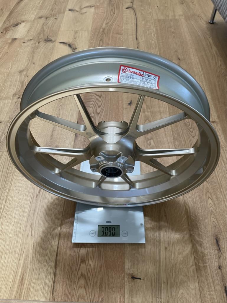

Flotter Otto Geschrieben 1. Juli 2023 Geschrieben 1. Juli 2023 Herzlichen Glückwunsch und viel Erfolg! Die 1198 Felgen wirst Du gut verkauft bekommen, die sind deutlich gesuchter als 1098er Eine Termi Carbon Komplettanlage hätte ich noch, liegt schon seit einigen Jahren rum. Es geht doch nix über einen gepflegten Auspufffetisch... 1 ++

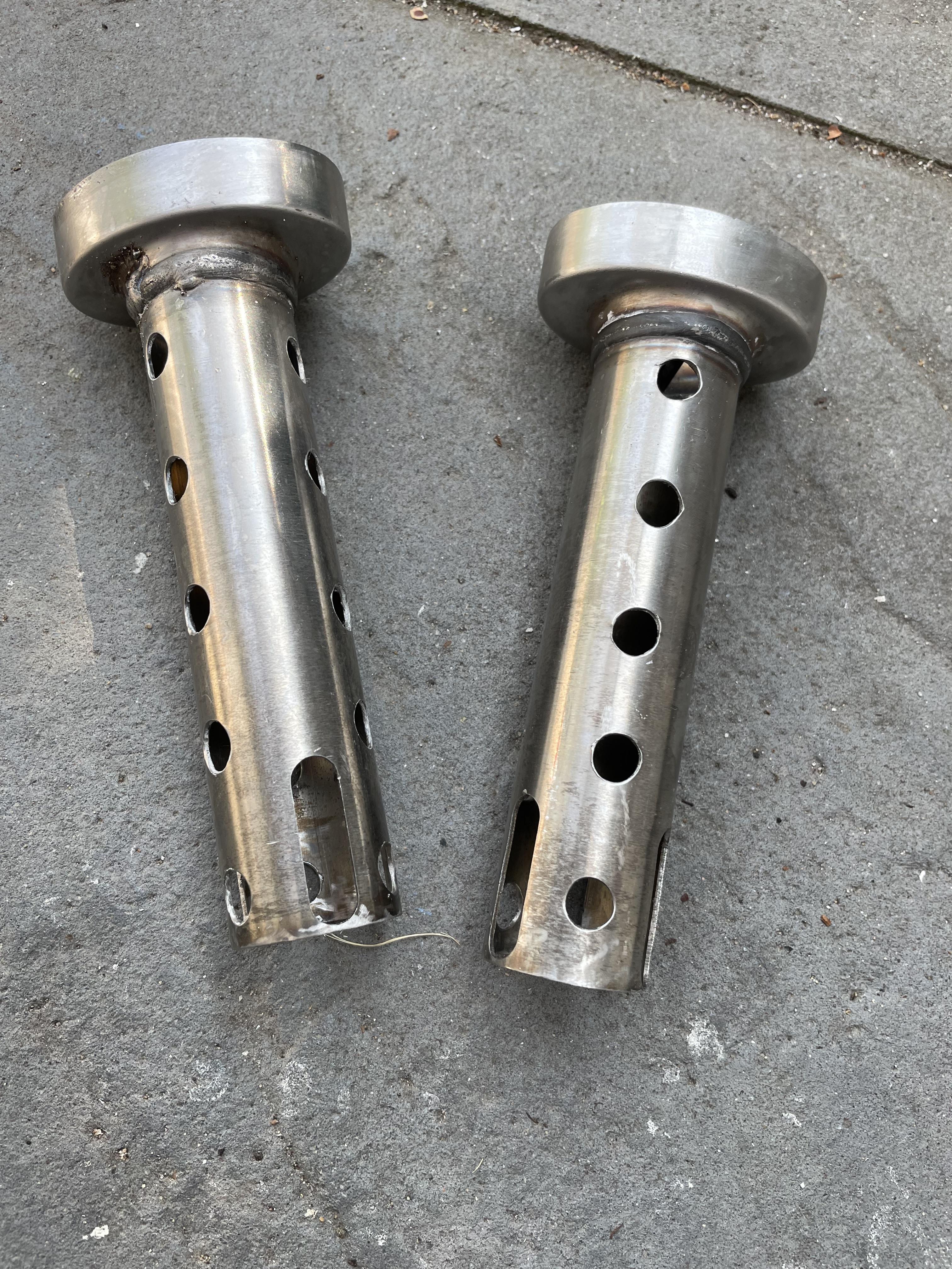

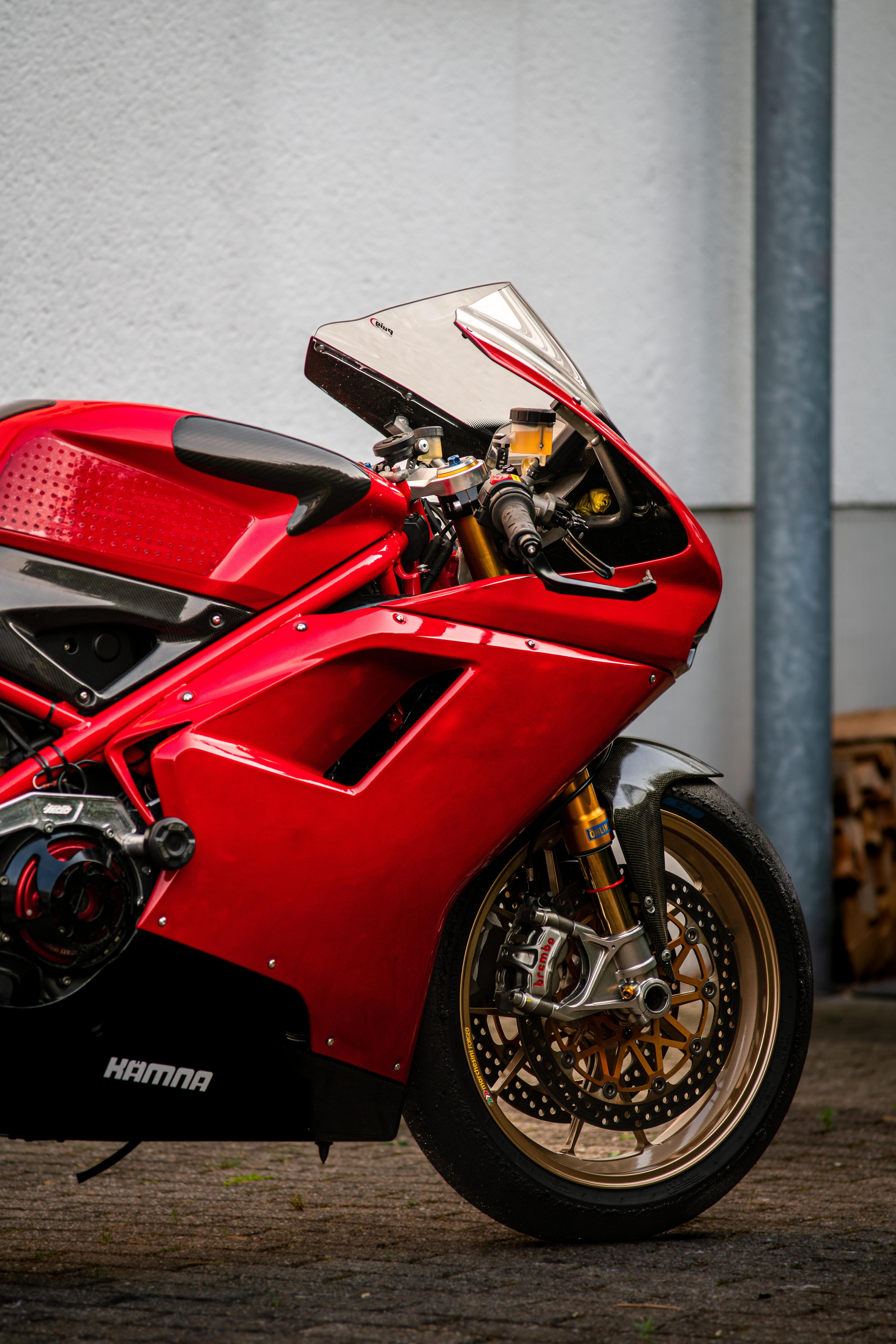

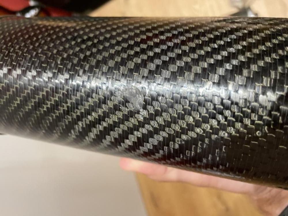

Basstler Geschrieben 1. Juli 2023 Autor Geschrieben 1. Juli 2023 (bearbeitet) ... Abenteuer subito Es ist natürlich totaler Unfug ein Rennmoped schön zu machen. Aber Unfug kann ja das Tollste der Welt sein und in Maßen darf ein Rennmoped finde ich auch schön hergerichtet sein. Auf subito.it fand ich diese wunderschönen, neuen 1098 R bzw. Tricolore Felgen - nach ein bisschen hin und her überraschte mich der italienische Verkäufer mit DHL Express Lieferung und binnen 16h (!) lagen diese Prachtstücke bei mir im Wohnzimmer. Das man auf subito auch ordentlich ins Klo greifen kann zeigte mir dann der Verkäufer der ebenda erworbenen 70er Komplettanlage. Sie sei in "ottima condizione..." ... na Prost Mahlzeit Kollege: erstmal fehlte der Hitzeschutz komplett, die DB-Killer vielleicht selbst geschweißt, Macken im Carbon und Dellen im Krümmer. Grazie, ma cosí non va bene. Dank Paypal Käuferschutz zum Glück nur den Versand in den Sand gesetzt. ...Abstimmung und Abholung Auf eBay Kleinanzeigen fand ich einen Anbieter, der eine 70er Anlage anbot die offenbar seit 2008 in der Kiste ruhte. Das er auf dem Weg zu Kämna lag, war wohl wieder mal ein großartiger Zufall... also abgeholt und eine gute Stunde später bei Kämna in der Werkstatt montiert. Beim ersten Anlassen hatte ich schon ein dickes Grinsen im Gesicht - die 1098 mit der Anlage hat einen so schönen Sound - und die ganze Tenne wackelt Was ein großartiger Freitagabend! Die Jungs haben sich mal wieder selbst übertroffen und mit mir bis 18.30 das Bike abgestimmt mit dem bereits verbauten Bazzaz System. Wir sind hier nicht ins 1000e Detail gegangen, aber 165 PS und 128 Nm können sich bereits sehen lassen für eine sonst serienmäßige 1098. Im Vergleich eine 1098 mit Slip Ons und Luftfilter. Ein langer Freitag, der aber ein voller Erfolg war ... am Samstag wurde die gute dann einmal gründlich geputzt. Gerade an den Ecken wo normal keine Sonne hinkommt wie Innenseiten der Gabel und rund um die Kette war der Ranz von mehreren Jahren hartnäckigst versammelt. Naja, dafür belohnte mich dann dieser Anblick in der Garage 🙂 @Flotter Otto schau gerne nochmal ob deine Durbahn Brücke zufällig für ne 53/53 Klemmung passt... Bearbeitet 1. Juli 2023 von Basstler 7 ++

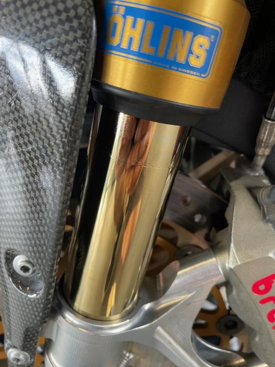

todde574 Geschrieben 1. Juli 2023 Geschrieben 1. Juli 2023 Schön! Überhol deine M4, wenn da überall Ranz dran war. Kolben raus, neue Dichtringe rein und du hast mehr Freude auf der Renne. Dichtringe-Sätze gibt's bei KTM für 32€ pro Seite. 1 ++

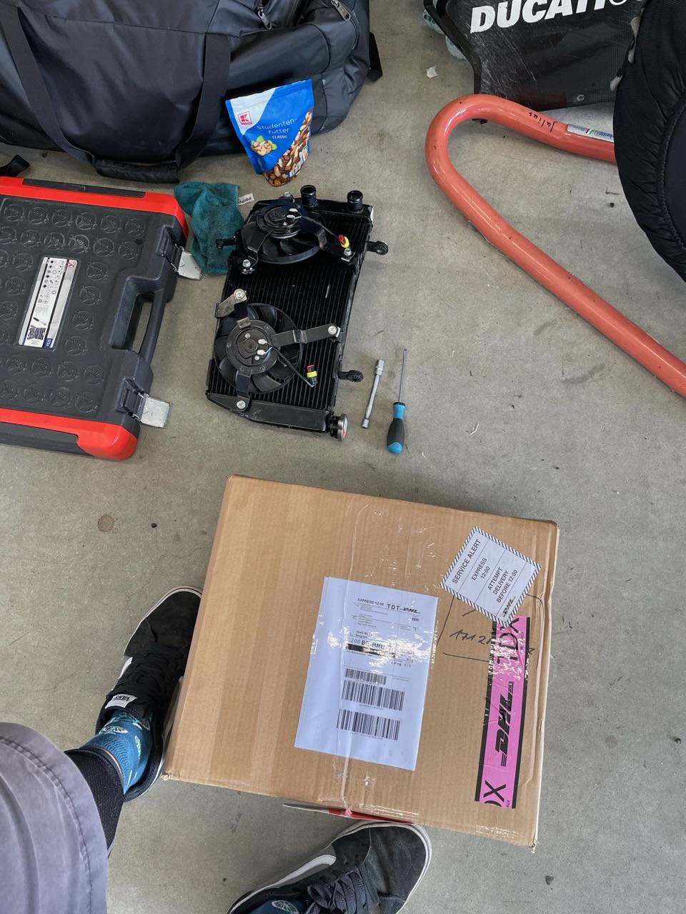

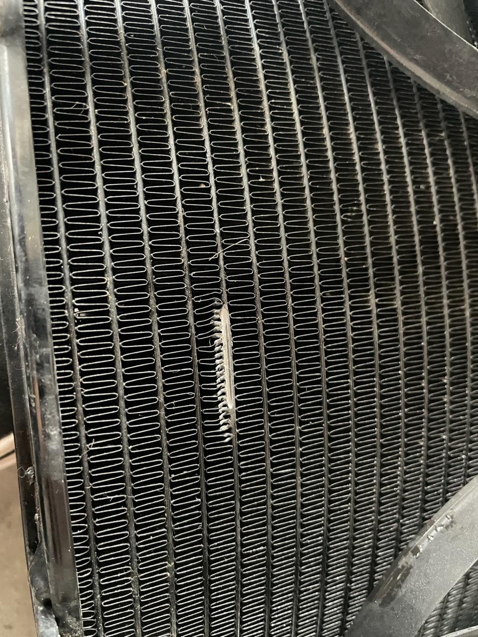

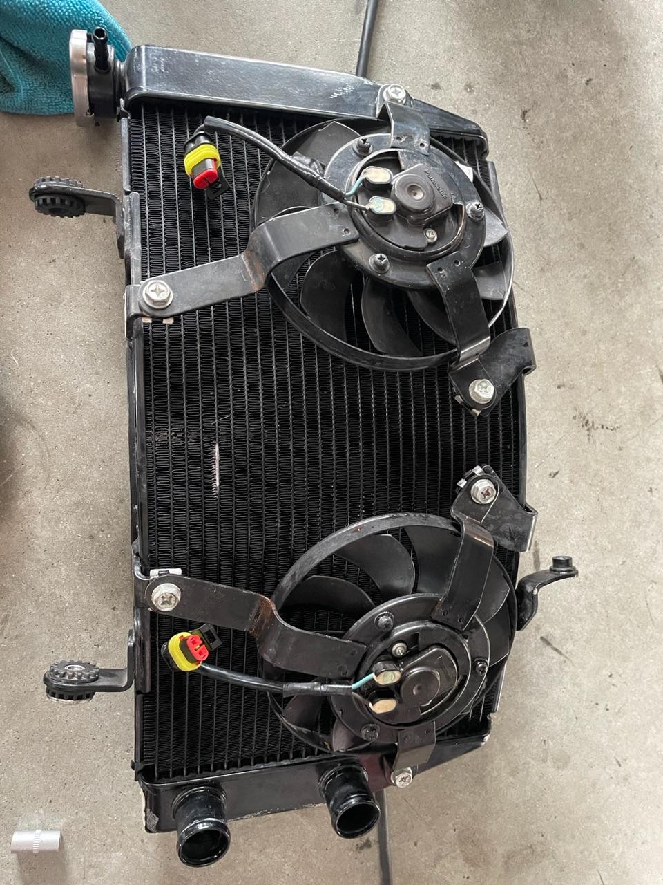

Basstler Geschrieben 14. Juli 2023 Autor Geschrieben 14. Juli 2023 (bearbeitet) Lessons learned… Ein paar Baustellen kamen ja im vorherigen Beitrag schon zur Sprache. Hier mal eine kurze Auflistung der Aktivitäten der letzten Wochen: Bazzaz Quickshifter defekt —> Kosten neu knapp 300€. Es gibt bei R4F eine Anleitung den Sensor selbst zu tauschen. Habe aber über Kleinanzeigen Bartholomäus gefunden, der das seit Jahren macht und einen super Service für 90€ erledigt hat. Fahrwerksservice —> Hier hat mir Christian Meier von Suspension Connection aus Regensburg in kürzester Zeit Gabel, Dämpfer und LKD revidiert. In der Gabel war eine extreme Low Speed Dämpfung verbaut, der LKD war komplett „dicht“. Jetzt läuft alles wieder geschmeidig (ganz zu, ist aber auch ganz zu). Fußrasten —> bei mir ist die Ducati Performance Anlage verbaut - die klappbaren Rasten sind aber nur knappe 70mm kurz und für meine 45er Quadratlaatschen etwas zu kompakt. Bei Renngrib gibt es passende Rasten mit M8 Gewinde die dank Spacer 80 oder 90mm lang sind. Derzeit im Angebot für 29€ das Paar. Bremsen - habe bei @UXO einen Satz für die Revision der M4 bestellt inklusive Kolben. Da ich noch nie einen Bremssattel revidiert hab und den Luxus hatte noch neue M50 im Keller zu haben, sind die an die 1098 gewandert. Die M4 mache ich in aller Ruhe und dann kommen die ggf. an die 1100s 😉 “Altteile-Verwertung“ —> ich hatte mir noch die Stummel und Pumpen die ich zuletzt an der Pani verbaut hatte über - bin gespannt ob man hiermit die Ergonomie noch ein wenig optimieren kann. Bremsleitungen —> da ja eh alles einmal ab musste hab ich mir direkte Leitungen gegönnt. Ist das ein Segen, allein schon beim Radwechsel - durch die Verlegung der Leitungen vor der Gabel baumeln die Bremszangen nicht mehr so wild an der Felge rum, sondern liegen schön an den Gabelfüssen an. Windschild: das verbaute MRA in dunkel und in original Form ist für mich nicht nur hässlich sondern auch zu niedrig. Puig macht ein hohes auf dem DESMO steht - jemand versteht mich 😂 Rote Farbe —> ich persönlich mag Sichtcarbon jetzt gar nicht mal so gerne. Die Verkleidung hier ist zwar qualitativ hochwertig, aber halt auch schon mit Gebrauchsspuren. Für mich ist die 1098r neben der Tricolore einfach die schönste 1098… warum also nicht in ein wenig rote Farbe investieren. Wie aber schonmal separat diskutiert, ist es hochgradiger Quatsch eine Rennverkleidung „schön“ zu machen. Ich hab mir damals bei der Pani viel zu viel Arbeit gemacht und am besten sah sie für mich aus als sie Kampfspuren hatte, durch den Fahrwind verteilter Reifenabrieb die Seitenverkleidung zierte und ein Hauch von Z04 Staub über allem lag. Sie hat mich dann immer ein bisschen an ein kleines Raumschiff aus Starwars erinnert 😎😁 Online fand ich einen Anbieter von 2K Lack in Ducati Rot. „Nur ein Lackiergang, kein Klarlack notwendig“ Klang für meinen Anwendungsfall perfekt. Erstes Learning: das Zeug staubt wie Hulle. Zweites Learning: draußen lackieren, wenn sich das Wetter ändert ist eine GANZ BESCHISSENE Idee. Drittes Learning: 2K Lack kriegt man gefühlt nie wieder ab. Mit nichts. 🙈😁 Aus der Idee mal eben schnell die Verkleidung zu röten wurde mein persönliches Kunstprojekt. Es taugt auch als Ausstellungsstück für die nächste Berufsschule: „alle nur erdenklichen Lackierfehler im Überblick“. Aber: Pfusch ist die höchste Kunst des Handwerks und was Basstlerbude heißt muss ja auch nur mit gefallen. 🥁 Tadaaaa: Bearbeitet 14. Juli 2023 von Basstler 11 ++

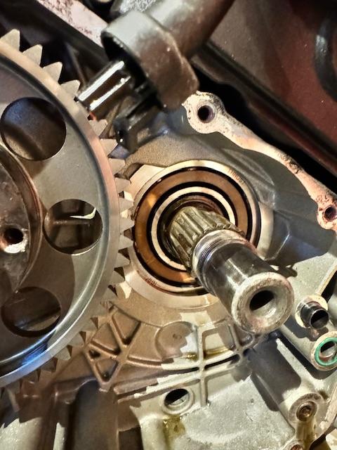

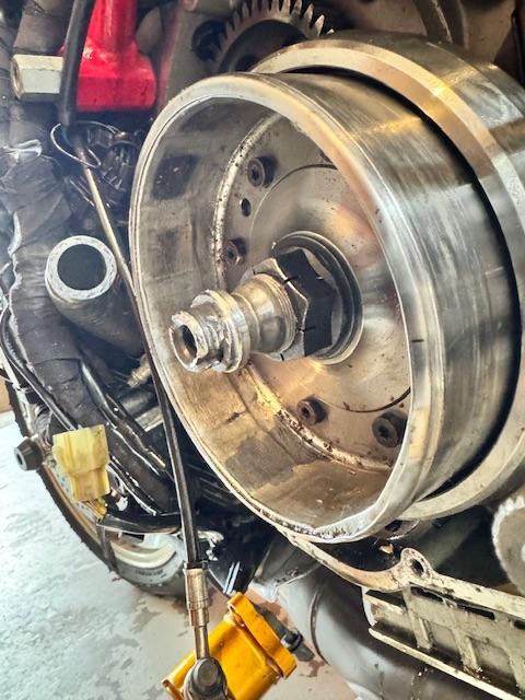

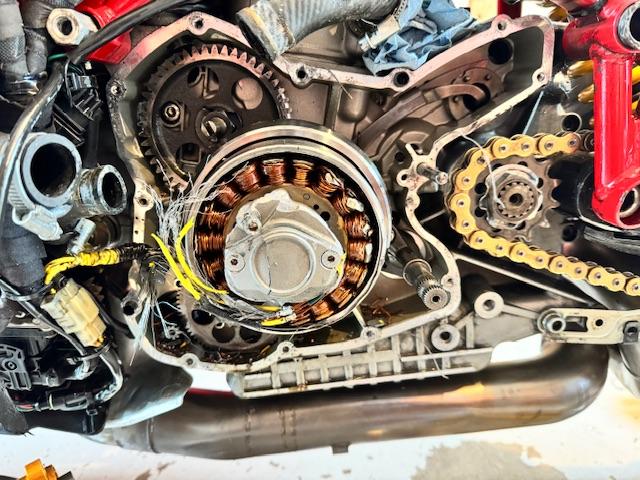

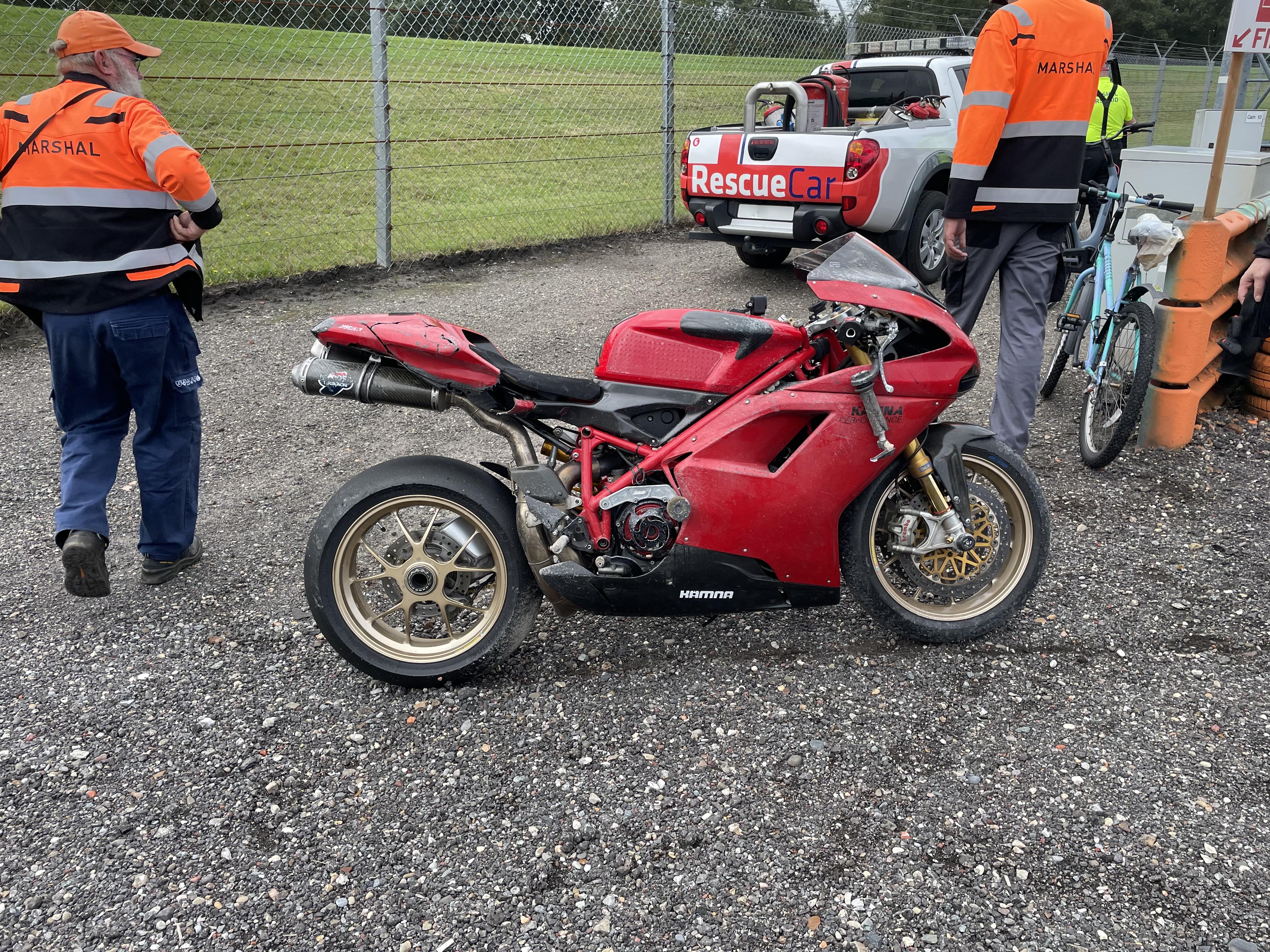

Basstler Geschrieben 5. September 2024 Autor Geschrieben 5. September 2024 (bearbeitet) So und nun das unerfreuliche: Im letzten Turn am Sonntag ist mir auf Start/Ziel der Motor festgegangen. Das linke KW-Lager ist wohl „explodiert“ und in folge dessen hat es auch den Stator der Lichtmaschine erwischt. Die rechte Seite des Motors sieht noch ok aus wenn man mal die Späne und Kabelreste ignoriert. Glück im Unglück: kein Sturz - auch kein Kollateralschaden sprich niemand der auf meinem Öl ausgerutscht ist oder dergleichen. Ursache: ist natürlich nicht so einfach zu sagen, aber knapp 18.000km davon einige nicht so langsame und meine Tendenz das eigene Limit auch fühlbar zu ertasten haben sicher beigetragen. Es muss auch kein Zufall sein, dass das Lager auf der Seite kaputt geht die bei meinen Stürzen meistens oben liegt und wo dementsprechend kurzzeitig mal weniger Öl ist 😂😂😂 Frage: Hat jemand von euch noch einen 1098 Motor im Keller? 😄 Dann bitte PN an mich. Bearbeitet 5. September 2024 von Basstler ++

HF Geschrieben 5. September 2024 Geschrieben 5. September 2024 ich meinte das Foto mit den Balken Hattest du den Motor vor dem Schaden mal offen? ++
Basstler Geschrieben 5. September 2024 Autor Geschrieben 5. September 2024 vor 5 Minuten schrieb HF: ich meinte das Foto mit den Balken Hattest du den Motor vor dem Schaden mal offen? Nein. Ich hab die 1098 letztes Jahr mit 13000km gekauft und einen großen Service machen lassen. Der war auch unauffällig. Aber seitdem ist ja auch viel passiert… eben unter anderem diverse Rutscher alle auf die rechte Seite. ++

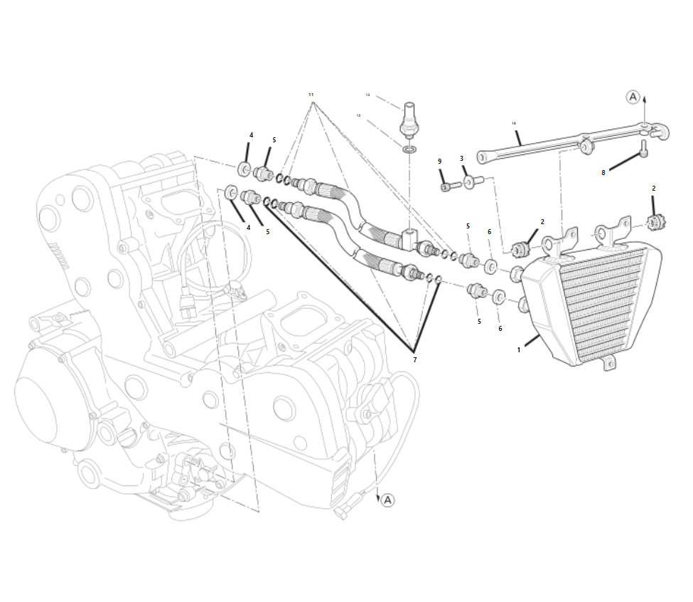

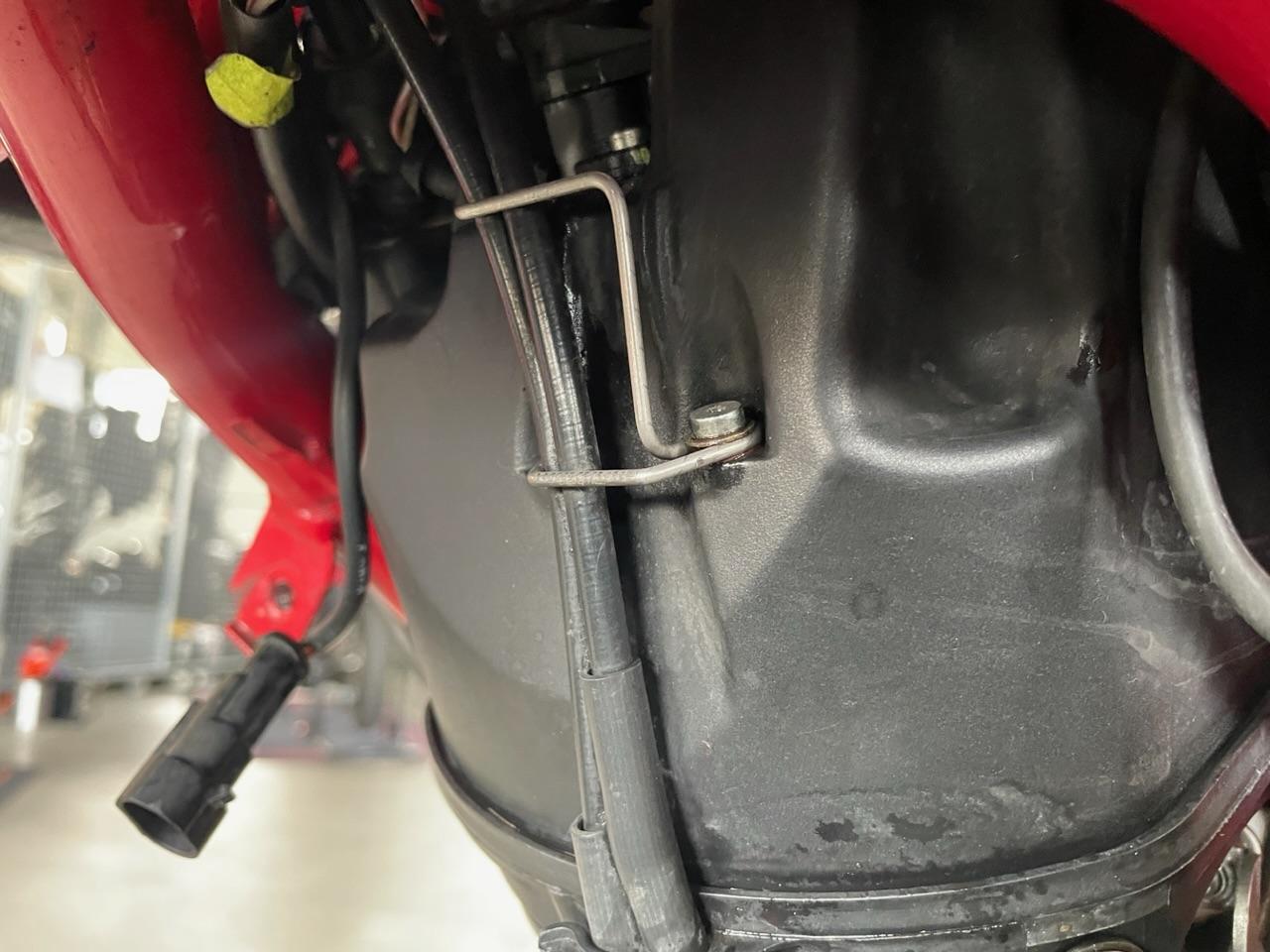

Flotter Otto Geschrieben 5. September 2024 Geschrieben 5. September 2024 Du schreibst, Du hattest Probleme mit dem Öldruckschalter. Das hatte ich an meiner 11er auch mal. Das kann auch zu einem Öldruckproblem führen, weil das Ding ordentlich undicht war. Ducati hat danach einen workaround gemacht und die Leitung zum Ölkühler geändert und den Schalter in die Leitung gesetzt. Das soll eine Reihe Probleme lösen ++
Basstler Geschrieben 5. September 2024 Autor Geschrieben 5. September 2024 vor 4 Minuten schrieb Flotter Otto: Du schreibst, Du hattest Probleme mit dem Öldruckschalter. Das hatte ich an meiner 11er auch mal. Das kann auch zu einem Öldruckproblem führen, weil das Ding ordentlich undicht war. Ducati hat danach einen workaround gemacht und die Leitung zum Ölkühler geändert und den Schalter in die Leitung gesetzt. Das soll eine Reihe Probleme lösen Guter Hinweis. Ja der Schalter war ölfeucht. Ich denke das dort noch nicht so viel Druck abgehauen ist. Mein Workaround war eine normale Holschraube für Bremsleitungen und eine ausgebohrte M10 Mutter. Das war in jedem Fall dicht und die Lampe war aus ob Öldruck da, oder nicht da 😄 Gibt es die Leitung mit Öldruckschalter denn für die 10er irgendwo zu erwerben? ++
Flotter Otto Geschrieben 5. September 2024 Geschrieben 5. September 2024 Klar, der Freundliche hat das als Komplettsatz. So sieht das dann aus. Brauchst den Blindstopfen ja nicht mehr, den hast Du ja schon Ich würde es mich nicht trauen, auf den Schalter zu verzichten. Schwupps ist der Motor kaputt und keiner weiß wieso ++

PeterPiper Geschrieben 5. September 2024 Geschrieben 5. September 2024 vor 3 Stunden schrieb Basstler: So und nun das unerfreuliche: Im letzten Turn am Sonntag ist mir auf Start/Ziel der Motor festgegangen. Das linke KW-Lager ist wohl „explodiert“ und in folge dessen hat es auch den Stator der Lichtmaschine erwischt. Die rechte Seite des Motors sieht noch ok aus wenn man mal die Späne und Kabelreste ignoriert. Glück im Unglück: kein Sturz - auch kein Kollateralschaden sprich niemand der auf meinem Öl ausgerutscht ist oder dergleichen. Ursache: ist natürlich nicht so einfach zu sagen, aber knapp 18.000km davon einige nicht so langsame und meine Tendenz das eigene Limit auch fühlbar zu ertasten haben sicher beigetragen. Es muss auch kein Zufall sein, dass das Lager auf der Seite kaputt geht die bei meinen Stürzen meistens oben liegt und wo dementsprechend kurzzeitig mal weniger Öl ist 😂😂😂 Frage: Hat jemand von euch noch einen 1098 Motor im Keller? 😄 Dann bitte PN an mich. Oh man, richtiger Salat dadrin. Tut mir leid. So wie ich den sehr unterhaltsamen Thread hier deute aber für dich eher nur ein kleines Problemchen bevor es weiter geht. 1 ++
