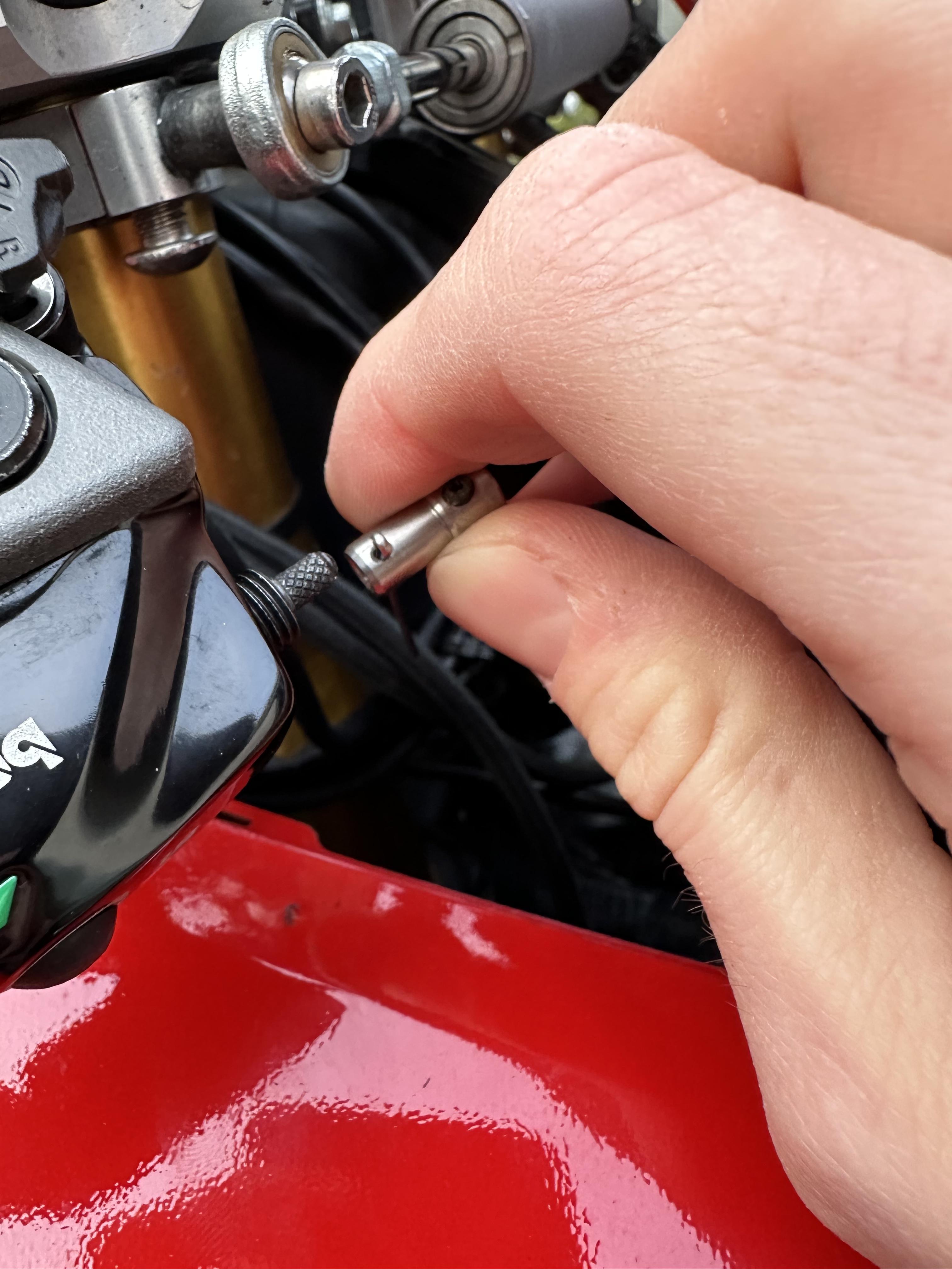

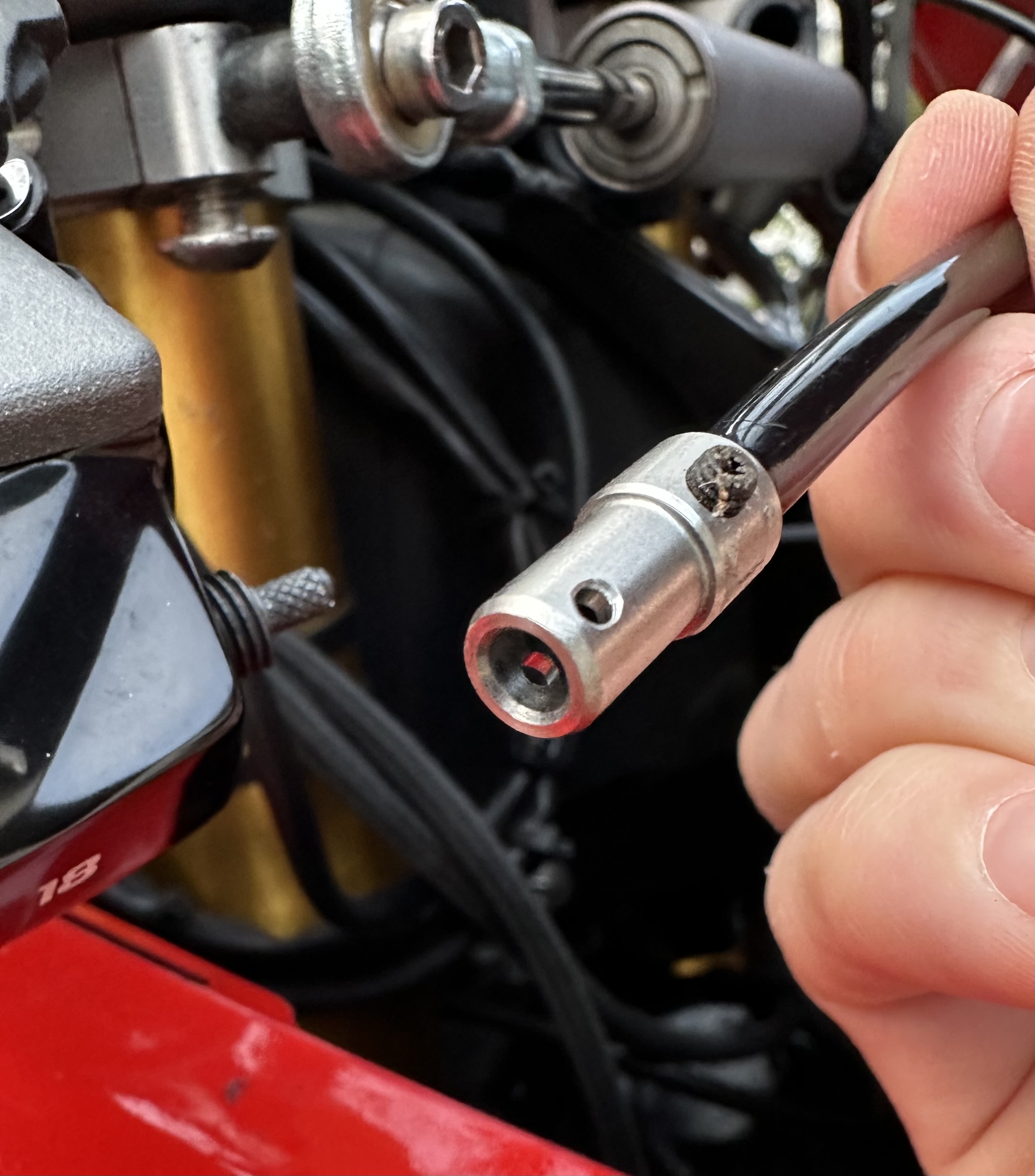

ph4n7oM Geschrieben 20. April 2023 Geschrieben 20. April 2023 Hi zusammen, ich wollte aktuell mal meinen Bonamici Fernversteller an der Brembo RCS19 Corsa Corta verbauen. Eig passend fur die 19er bestellt, erscheint mir der Anschluss des Fernverstellers irgendwie als nicht passend. Es gibt ne Durchgangsbohrung mit ner Klammer…am Bremshebel allerdings nicht…heißt das Ding kann quasi nicht fixiert werden. Kennt das jemand? Bin ich nur zu doof oder ist das nen falscher Anschluss? ++
Gast Geschrieben 20. April 2023 Geschrieben 20. April 2023 (bearbeitet) Hm, lt. Produktfoto sind da mehrere „Fixateure“ dabei…. Du scheinst nur den ganz linken zu haben….. Fixierung via Draht. M. M. Nach brauchst du eine Madenschraube die auf das geriffelte greift. Bearbeitet 20. April 2023 von Gast ++
ph4n7oM Geschrieben 20. April 2023 Autor Geschrieben 20. April 2023 Hm achso, ne da waren leider nicht mehrere Aufsetze dabei. Madenschraube funktioniert leider nicht, da kein Gewinde drin ist. Aber dann brauch ich wohl nen anderen Aufsatz 🙄 ++
Gast Geschrieben 21. April 2023 Geschrieben 21. April 2023 Oder Du versuchst es mal mit der Drahtschlaufe, wie beim linken Bild. Evt. Reicht das um die Riffelung zu greifen. Da ist ja keine Kraft drauf, ist an meinem VF auch leicht gebaut. ++
ph4n7oM Geschrieben 21. April 2023 Autor Geschrieben 21. April 2023 vor einer Stunde schrieb t_s_o: Oder Du versuchst es mal mit der Drahtschlaufe, wie beim linken Bild. Evt. Reicht das um die Riffelung zu greifen. Da ist ja keine Kraft drauf, ist an meinem VF auch leicht gebaut. Danke dir schon mal für deine Hilfe - Ich habe ja tatsächlich die Variante mit der Drahtschlaufe - Auf Foto 2 annähernd zu erkennen. Aber scheinbar bin ich irgendwie zu doof - ich kann ja die Drahtschlaufe gar nicht irgendwo fixieren. Wenn der Aufsatz auf dem Stift sitzt, bekomm ich den Draht ja gar nicht mehr durch die Bohrung 🙄 ++

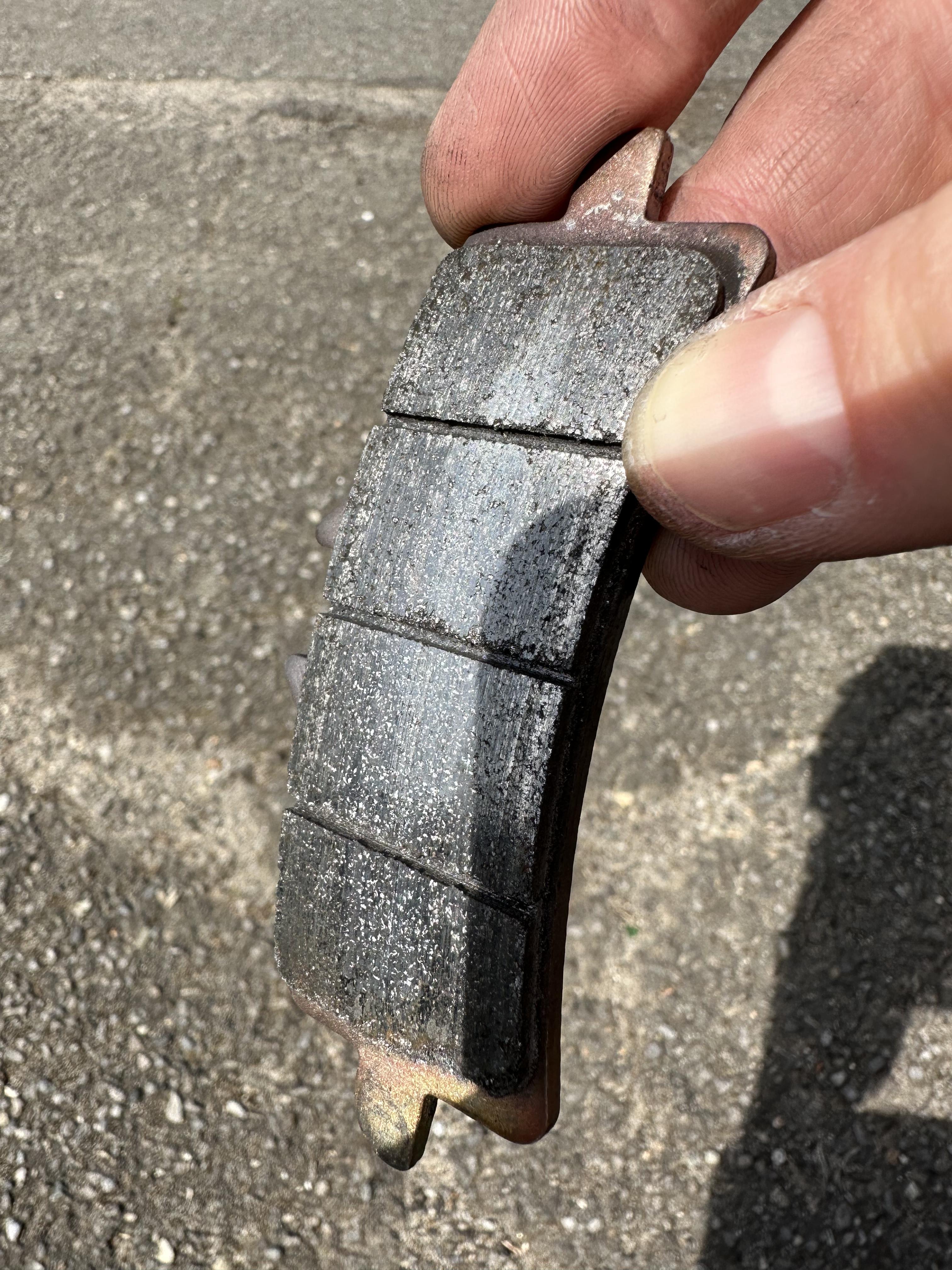

ph4n7oM Geschrieben 23. April 2023 Autor Geschrieben 23. April 2023 Flüssigkeit fahr ich bisher immer die RBF 700 von Motul und wechsel wie gesagt regelmäßig. Gestern habe ich meine Bremse gereinigt und dabei meine letzten Bremsbeläge angeschaut, welche gerade mal 2 Tage Brünn drauf haben. Stärke ist noch ordentlich, jedoch scheinen sie mir fast verglast (weiß jedoch nicht ab wann man davon spricht). Würde aber zur weicheren Bremse / fehlender Bremsleistung passen. Hab die gestern nochmal angeschliffen. Die Frage ist woher es kommt, weil die Beläge ja dann scheinbar zu heiss werden. Sind SBS Racing Sinter Beläge. Hatte bei den Carbon aber auch den gleichen Effekt. Diese Saison wollte ich mal die SBS Endurance probieren. (Bitte keine Z04 Empfehlung, die scheiden für mich allein aufgrund der extremen Dreck/Staubentwicklung aus) ++
turbostef Geschrieben 23. April 2023 Geschrieben 23. April 2023 vor 15 Minuten schrieb ph4n7oM: . (Bitte keine Z04 Empfehlung, die scheiden für mich allein aufgrund der extremen Dreck/Staubentwicklung aus) Dann Probier die von Michi Motorsport die habe ich in Rijeka und Mugello getestet und habe keine unterschied zu z04 feststellen können. Außer das die nicht stauben Michi fährt die auch bei Zeiten unter 1.55 in Mugello. Sollte also auch für dein Tempo passen kosten aber auch nicht weniger als Z04 😆 ++
Gast Geschrieben 23. April 2023 Geschrieben 23. April 2023 Gehen auch die Vesrah Beläge. MIr fiel jetzt bei dem kurzen Turn in Rijeka kein Unterschied zu Z04 auf. Hast Du deine Beläge etwas eingebremst? Wenn man das nicht macht, kommt es zu dem Effekt. ++
ph4n7oM Geschrieben 23. April 2023 Autor Geschrieben 23. April 2023 Einfahren oder nicht hört man ja auf der Renne auch unterschiedliche Meinungen. andere schnelle Leute sagen auch einfach voll Attacke 🤷♂️ Ich mein in der Outlap ist man ja eh noch etwas langsamer unterwegs. Aber ein bewusst fahr ich die nicht ein. Wie macht ihr das denn auf der Renne? ++
Gast Geschrieben 23. April 2023 Geschrieben 23. April 2023 vor einer Stunde schrieb ph4n7oM: Einfahren oder nicht hört man ja auf der Renne auch unterschiedliche Meinungen. andere schnelle Leute sagen auch einfach voll Attacke 🤷♂️ Ich mein in der Outlap ist man ja eh noch etwas langsamer unterwegs. Aber ein bewusst fahr ich die nicht ein. Wie macht ihr das denn auf der Renne? Ich wechsle immer so, dass es am ersten Tag neue Beläge sind. Im ersten Turn macht man eh etwas langsamer und ich geh ned voll hart in die Eisen. Im 2. Turn dann erst gegen Ende hart Bremsen. So hatte ich zumindest noch keine verglasten Beläge. ++
