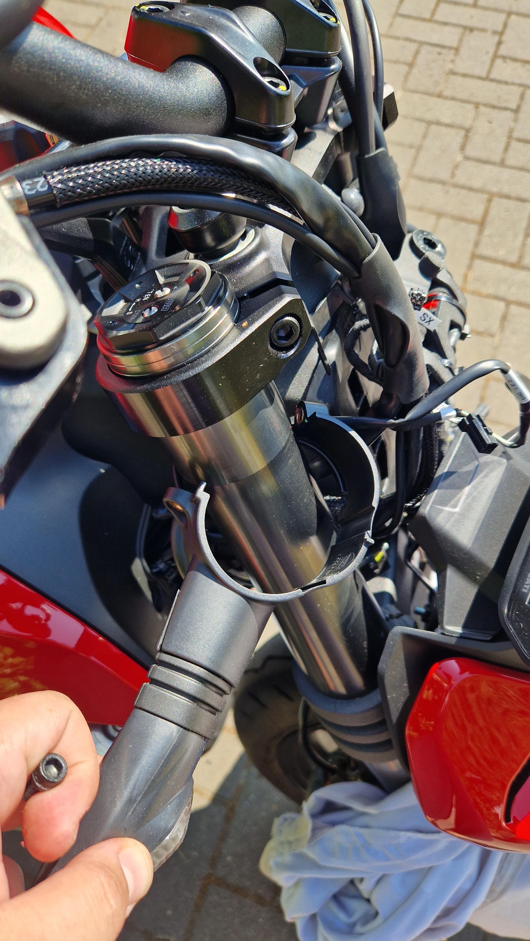

FloBLN79 Geschrieben 12. Juni 2023 Geschrieben 12. Juni 2023 vor 1 Stunde schrieb Yoeti: nee, geht so nicht! Schraube 18 liegt innen. Die muss entfernt werden, damit die Kappe 22 abgenommen werden kann. Erst dann kannst du das Gummielement 8 mit dem Blinker abnehmen. Das Blinkerkabel liegt innen von Nr 20 in einer Nut, das geht nur raus, wenn das Teil von Gabelholm abgenommen wird. Auch die Schraube 15, mit der der Blinker am Gummielement befestigt ist, kann man nur von innen lösen! Ich weiß nicht, was youtuber machen, aber wenn es ordentlich gemacht wird gibt es keine "pussy-lane"! Stell dich einfach der Herausforderung! Das Ergebnis rechtfertigt den Aufwand! Mal eine ganz blöde Frage: Warum hast du nicht einfach die Schraube 14 gelöst und den Halter nach unten geschoben um diesen dann aufzuklappen? Genau so habe ich es auch in den Videos gesehen. Dann hättest du die anderen Elemente entspannt demontieren können. 🤔 2 ++

Luke_LP Geschrieben 13. Juni 2023 Geschrieben 13. Juni 2023 (bearbeitet) vor 19 Stunden schrieb Yoeti: Blinker vorn tauschen ist etwas umfangreich, hab ich festgestellt: Damit du die Blinkerhalter von den Gabelholmen bekommst, muß die obere Gabelbrücke ab! Nur von innen kannst du die Klemmstücke der Blinkerhalter aufschrauben! Lenkungsdämpfer ab seitliche Lenkkopfverkleidungen lösen Zündschloßverkleidung mit Lenkungsdämpferhalter lösen Klemmschrauben Gabelbrücke lösen Klemmschrauben Blinkerhalter lösen untere Schrauben Lampenmaske lösen und Lampenmaske aushängen alle Kabelbinder des Kabelbaums am Halter Lampenmaske trennen Stecker Blinkerkabel trennen Klemmbrücken Lenker lösen und Lenker nach vorne ablegen obere Gabelbrücke abziehen (geht leicht mit etwas wackeln), Lampenhalter auf jeden Fall an der Gabelbrücke lassen!! Blinkerhalter abziehen und Klemmstücke der Blinker von innen aufschrauben, dann sind die Blinker frei! neue Blinker montieren ab dann in umgekehrter Reihenfolge wieder alles zurück Du brauchst schwarze Kabelbinder, Schraubensicherung. Anzugsmoment Klemmschrauben Gabelbrücke 19 Nm. Dann viel Spaß, hoffentlich hast Du schöne Blinker, die den Aufwand lohnen! Ich habe die Lauflichtblinker aus dem Sportpaket! Gutes Gelingen Dafür gibt es Werkstätten. Bei solchen Schrauber-Skills solltest Du unbedingt die Finger von sensiblen Teilen wie Gabelbrücke & Co. lassen. Ist ungefähr so, als würde man vor dem Reifenwechsel Schwinge und Heck demontieren Bearbeitet 13. Juni 2023 von Luke_LP 1 ++
Yoeti Geschrieben 13. Juni 2023 Geschrieben 13. Juni 2023 Unbekannter Luke_SP, da wir noch nicht gemeinsam im Sandkasten gespielt haben, frage ich mich, woher Du meine Schrauberskills beurteilen kannst? Meine erste obere Gabelbrücke habe ich 1974 demontiert, um an meiner Yamaha RD350 Tommaselli Lenkerstummel zu montieren. Da ich von der die Finger nicht lassen konnte, habe ich sie zu einem Yamaha TR3 Renner umgebaut, mit den ich heute noch gelegenlich Bergrennen fahre. Ich bin übrigens gelernter Kfz.-Mechaniker, Dipl.-Ing. Kfz.-Technik und habe als Mitarbeiter einer großen Prüforganisation Fahrzeugprüfungen gemacht und zahlreiche Gutachten zur Erlangung einer Betriebserlaubnis nach §21 StVZO geschrieben, überwiegend für LKW-Aufbauten und Änderungen an Motorrädern. Während des Studiums habe ich vier Jahre professionell bei einem Kawa-Händler geschraubt. Zum Ende des Studiums habe ich als Diplomarbeit einen V2-Motor zum Rennmotor getuned, ein Fahrwerk dazu gebaut und mit dieser Kombination und mit einem Profi-Fahrer die Deutsche Meisterschaft gewonnen. Reicht das für Dich als Nachweis von meinen Schrauberskills? Bin ich also berechtigt, Fischkopf in seiner Euphorie, den Tausch der vorderen Blinker gerade mal so eben mit anderen Umbauarbeiten an einem Samstag zu erledigen, etwas zu bremsen und ihm meine eigenen Blinkertausch-Erfahrungen zu schildern? Abschließend zu Deinem schnellen Urteil über meine Schrauberkünste die leicht abgewandelte römische Spruchweisheit "Wenn Du Deine Schnauze gehalten hättest, würde man Dich immer noch für einen Durchblicker halten!" Noch zum Thema: Klar kann man die Schraube 14 rausdrehen, dann ist der Halter nicht mehr geklemmt! Aber aufklappen und seitlich vom Gabelholm abziehen kann man ihn nicht. Man muß ihn bis zum Durchmesser des Gabelholms aufbiegen. Ob das Plasikmaterial des Halters das mitmacht, wollte ich nicht ausprobieren. Also mein Weg, wie schon oben bei den Lenkerstummeln unumgänglich: Obere Gabelbrücke ab! 3 ++
Luke_LP Geschrieben 14. Juni 2023 Geschrieben 14. Juni 2023 vor 12 Stunden schrieb Yoeti: Unbekannter Luke_SP, da wir noch nicht gemeinsam im Sandkasten gespielt haben, frage ich mich, woher Du meine Schrauberskills beurteilen kannst? Meine erste obere Gabelbrücke habe ich 1974 demontiert, um an meiner Yamaha RD350 Tommaselli Lenkerstummel zu montieren. Da ich von der die Finger nicht lassen konnte, habe ich sie zu einem Yamaha TR3 Renner umgebaut, mit den ich heute noch gelegenlich Bergrennen fahre. Ich bin übrigens gelernter Kfz.-Mechaniker, Dipl.-Ing. Kfz.-Technik und habe als Mitarbeiter einer großen Prüforganisation Fahrzeugprüfungen gemacht und zahlreiche Gutachten zur Erlangung einer Betriebserlaubnis nach §21 StVZO geschrieben, überwiegend für LKW-Aufbauten und Änderungen an Motorrädern. Während des Studiums habe ich vier Jahre professionell bei einem Kawa-Händler geschraubt. Zum Ende des Studiums habe ich als Diplomarbeit einen V2-Motor zum Rennmotor getuned, ein Fahrwerk dazu gebaut und mit dieser Kombination und mit einem Profi-Fahrer die Deutsche Meisterschaft gewonnen. Reicht das für Dich als Nachweis von meinen Schrauberskills? Bin ich also berechtigt, Fischkopf in seiner Euphorie, den Tausch der vorderen Blinker gerade mal so eben mit anderen Umbauarbeiten an einem Samstag zu erledigen, etwas zu bremsen und ihm meine eigenen Blinkertausch-Erfahrungen zu schildern? Abschließend zu Deinem schnellen Urteil über meine Schrauberkünste die leicht abgewandelte römische Spruchweisheit "Wenn Du Deine Schnauze gehalten hättest, würde man Dich immer noch für einen Durchblicker halten!" Noch zum Thema: Klar kann man die Schraube 14 rausdrehen, dann ist der Halter nicht mehr geklemmt! Aber aufklappen und seitlich vom Gabelholm abziehen kann man ihn nicht. Man muß ihn bis zum Durchmesser des Gabelholms aufbiegen. Ob das Plasikmaterial des Halters das mitmacht, wollte ich nicht ausprobieren. Also mein Weg, wie schon oben bei den Lenkerstummeln unumgänglich: Obere Gabelbrücke ab! Dennoch täuschen Lebenslauf und altrömische Weisheiten nicht darüber hinweg, dass Du keine Ahnung vom Blinkertausch an einer Fighter hast Niemand würde so vorgehen wie Du. Selbst als BWLer mit zwei linken Händen, konnte ich die DP-Blinker an meiner SF V4 innerhalb kürzester Zeit montieren. PS: Hoffentlich bekomme ich nie ein Fahrzeug ausgeliefert, welches im Vorfeld von Dir gecheckt wurde^^ ++

der Linus Geschrieben 14. Juni 2023 Geschrieben 14. Juni 2023 Also ich habe mich auch gefragt, wie dieses wabblige Plastikteil brechen soll, es war offensichtlich, dass nach Lösen der Schraube das Ding einfach um den Gabelholm gezogen werden kann... Aber manchmal sieht man den Wald vor lauter Bäumen nicht... (Ich habe z.B das Rahmenheck angehoben um die Soziusrasten zu entfernen, lese hier ganz oft dass Leute das so hin bekommen haben... und ich liege zwischen KFZ'ler und BWL'er....) 1 ++

Yoeti Geschrieben 14. Juni 2023 Geschrieben 14. Juni 2023 Sorry Leute, Asche auf mein Haupt! Ich habe mich von der optischen Solidität der Klemmschellen blenden lassen und erst garnicht versucht, daran rumzubiegen!! Ich habe auf die Ingenieurkollegen von Ducati geschimpft, die so einen scheinbaren Schellensch... machen. Das hat mir offensichtlich die Erkenntnis-fähigkeit vernebelt, daß es auch einfacher gehen muß. Ich entschuldige mich hochoffiziell bei allen Umbauern, die ich auf die falsche Fährte gelockt habe! So hat das Forum doch seinen Zweck erfüllt, jeder weiß jetzt, wie es richtig und einfach geht, die vorderen Blinker zu wechseln, auch ich!😜 1 ++
