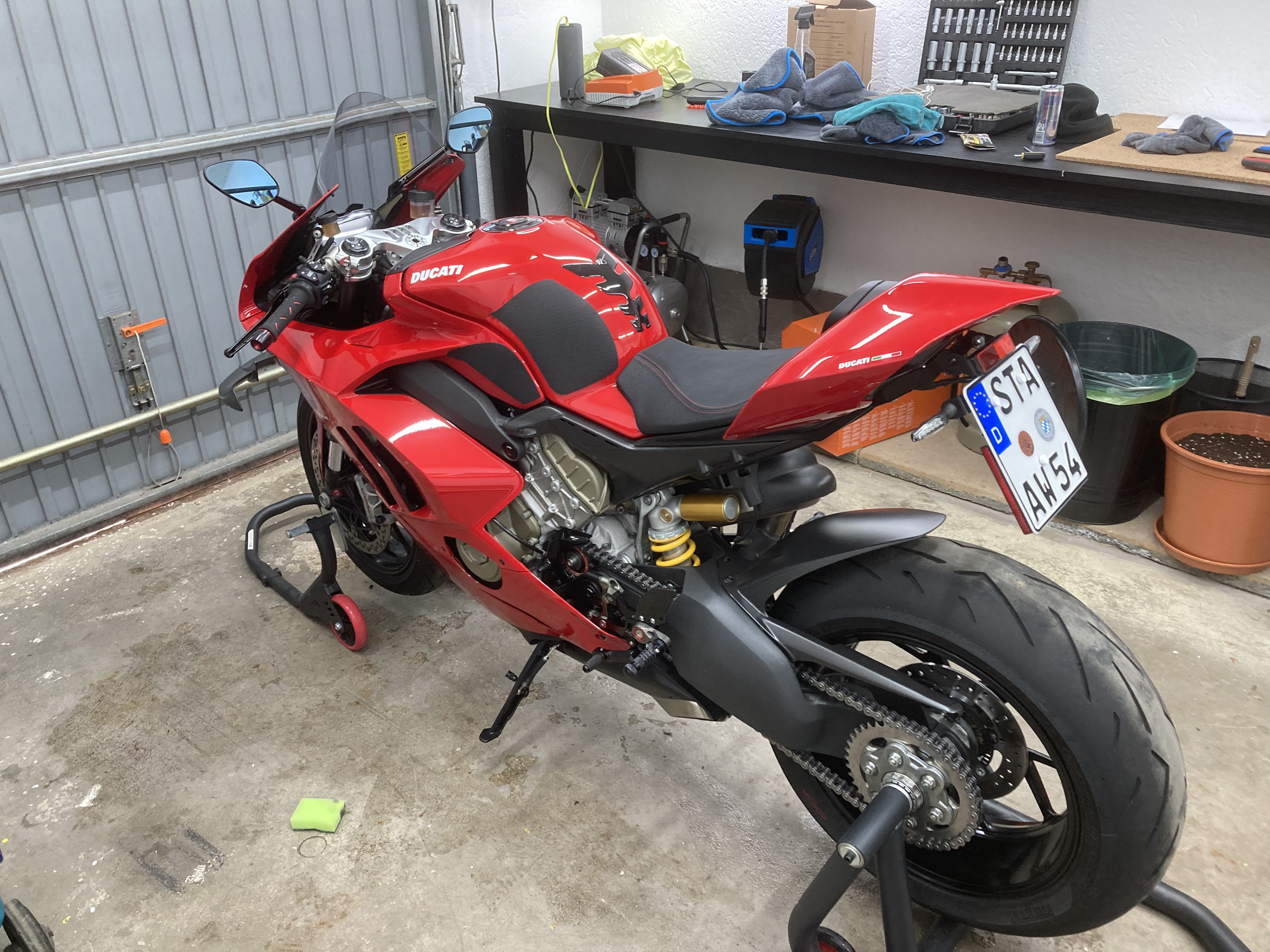

der Linus Geschrieben 25. Januar 2023 Geschrieben 25. Januar 2023 (bearbeitet) betrifft die neue V2 Streetfighter... Ja, mit dem Betreff eigentlich alles gesagt. Ich habe vorgestern endlich die vorderen Reflektoren entfernt und wollte eigentlich an die Gabel die Reflektoren-Aufkleber mit dem E Prüfzeichen machen, wissend dass das nicht Zulässig ist. Jetzt habe ich gelesen, dass ich auch anstelle der vorderen gelben Reflektoren, am hinteren Ende der Maschine seitliche Reflektoren in rot machen darf. Daher geht mein Plan im Moment zu den Minireflektoren von Louis, die es sowohl in gelb, als auch in rot gibt. was denkt ihr, hinten seitlich am Kennzeichen, also eigentlich an einer sehr unsichtbaren Stelle... nach geltendem Recht müsste das zulässig sein und die Dinger wären deutlich Unscheinbarer als die Unterteller vorne an der Bremse... Wie habt ihr das gelöst? Bearbeitet 25. Januar 2023 von der Linus ++
Keyser Geschrieben 25. Januar 2023 Geschrieben 25. Januar 2023 Hey,hab das mit den Reflektoren hinten am kennzeichenhalter gemacht.hab mir ein Blech zurecht geschustert und die schmalsten Reflektoren vom Louis mit E-Nummer drangebaut.Laut Gesetz darfst du seitlich rote nehmen und sie dürfen glaube ich nicht höher als 90 cm angebracht sein.hab gerade leider kein besonders gutes Foto parat. 1 ++

der Linus Geschrieben 25. Januar 2023 Autor Geschrieben 25. Januar 2023 war gerade mal bei Louis und habe mich eingedeckt.... 5 Reflektoren (möchte an der Scrambler auch den Reflektor anbringen und dann 2 mal die Lösung von oben. die gefällt mir gut! Danke für das Bild. Hast du die geschraubt oder geklebt? ++
Keyser Geschrieben 25. Januar 2023 Geschrieben 25. Januar 2023 Sowohl als auch,die Reflektoren die ich genommen hab hatten nen Klebestreifen und mittig eine kleine Gewindestange mit Mutter zum Kontern. https://www.louis.de/artikel/rueckstrahler-rot-abmessung-12-x-122-mm/10034283?partner=googlesea&tum_source=SmartShopping&utm_medium=Ads&cpkey=FFDkkykTw2rn9VT_Q-ue_AdldVbrLsCgE09ncQT3ArpwOaFUbRzUYRDDksRcDKqxyeDOLPi8x0Mm3G3bDsU-DA~~&gclid=Cj0KCQiAw8OeBhCeARIsAGxWtUymhQgHflJMtLrl9C_6uBE7CQNEGK2xUvX9_sW2yrKAvyGSXnXf_l8aAoAjEALw_wcB&filter_article_number=10034283 ++
der Linus Geschrieben 26. Januar 2023 Autor Geschrieben 26. Januar 2023 ich kenne die Reflektoren, die habe ich bereits an der SF hinten. kannst du vielleicht mal ein Bild machen, wie du die am Kennzeichen / Kennzeichenträger befestigt hast? Danke ++
