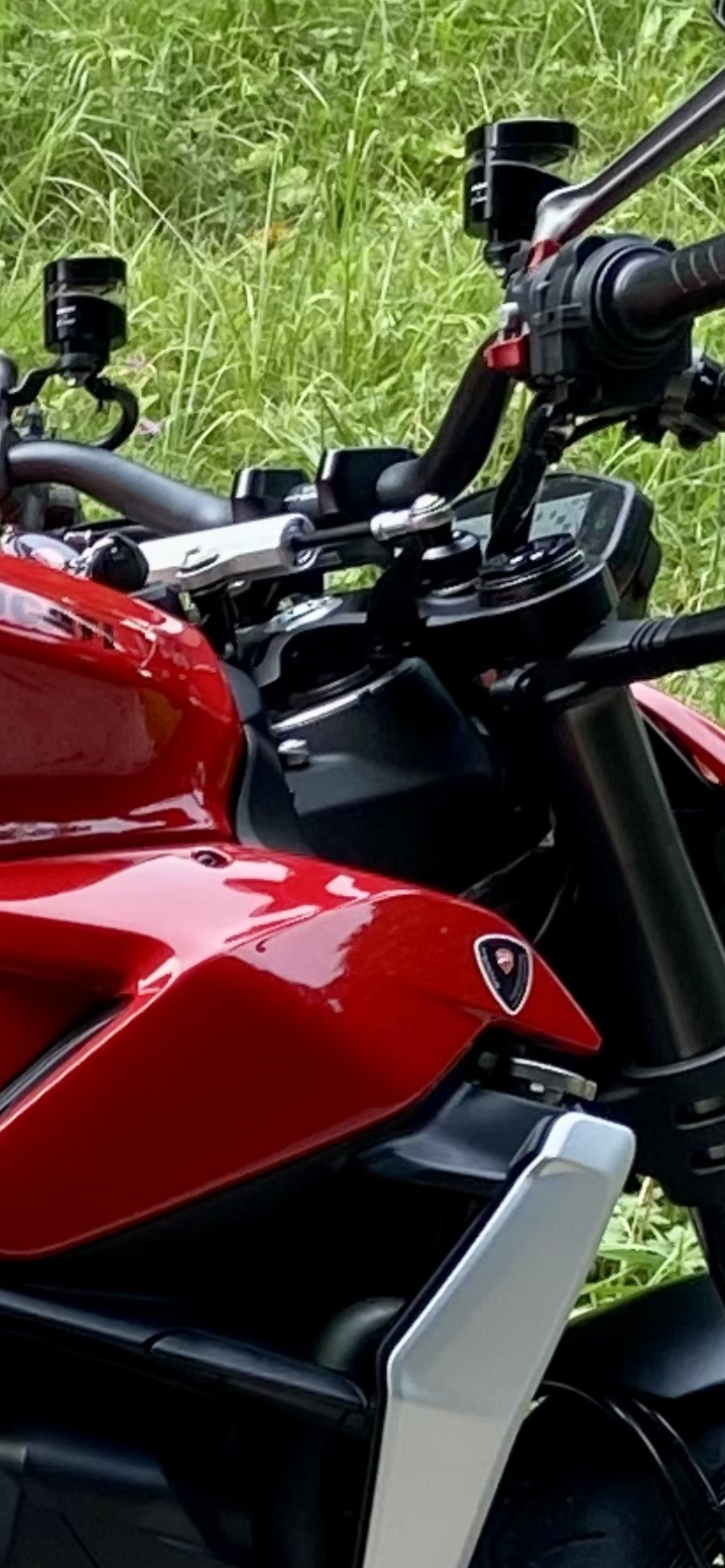

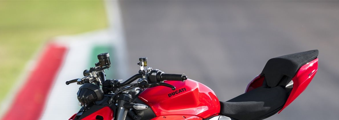

Fischkopf Geschrieben 24. Januar 2023 Autor Geschrieben 24. Januar 2023 (bearbeitet) Danke euch schon mal für die Antworten! Wie siehts hier mit Bildern aus? Könnt ihr mal eure Behälter nebst Halter posten? Noch eine technische Frage. Die Pumpen an der SF V2 haben gemäß der Pressebilder den Eingang der Flüssigkeiten von oben, nicht von der Seite. Da kann ich doch mit Behältern, die den Ausgang seitlich haben, etwas tiefer kommen mit der Halterung, richtig? So sollten die Leitungen immer noch unter dem AGB bleiben. Ihr versteht? Danke @Desmofrickler für den Link! Habt ihr noch mehr Empfehlungen? Gerne für Behälter mit seitlichen Ausgängen, da ich die Behälter gerne "so tief wie möglich" am Lenker bekommen möchte. Bearbeitet 24. Januar 2023 von Fischkopf ++

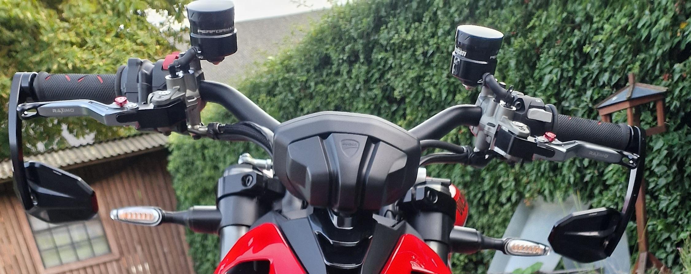

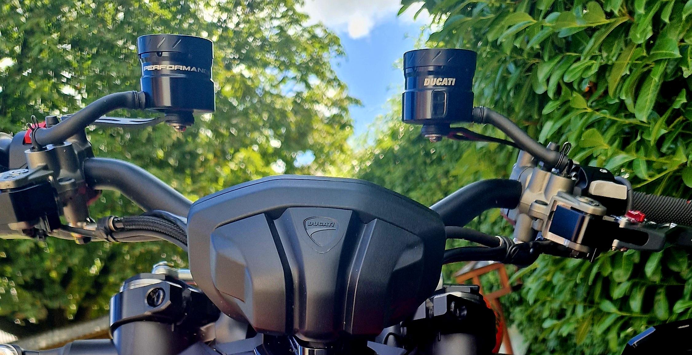

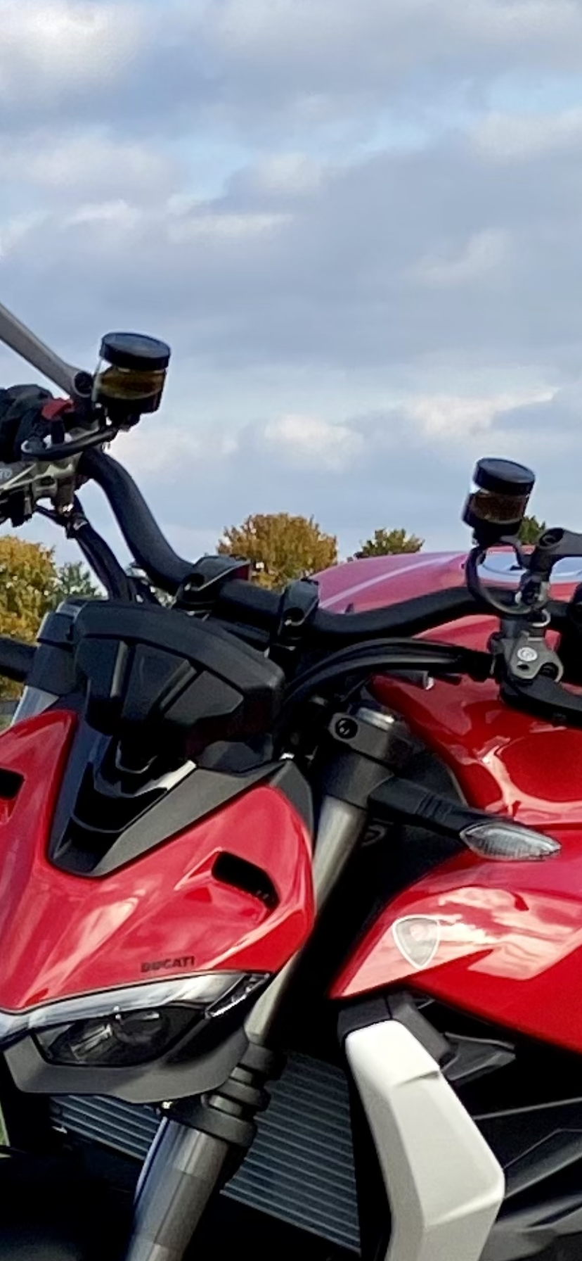

MacMunic Geschrieben 25. Januar 2023 Geschrieben 25. Januar 2023 Ich habe die Behälter von Rizoma montiert. Sind unterschiedlich groß, aber sie gefallen mir sehr gut. An den Haltern bin ich gerade dran, da ich die Spiegel gerade entferne und gegen Lenkerendenspiegel tausche. Für mich gar nicht mal wegen der Optik, sondern da ich in den Originalen Spiegeln zu 80% nur meine Ellenbogen sehen ++

Fischkopf Geschrieben 25. Januar 2023 Autor Geschrieben 25. Januar 2023 (bearbeitet) vor 9 Stunden schrieb Hi.Kai: Ich hab den kleinen Kupplungsbehälter für die Bremse, geht auch, muss man nur oft nachfüllen Die Flüssigkeit muss nachlaufen können, was nicht funktioniert wenn die Leitung höher liegt als der Flüssigkeitsstand, Da habe ich mich falsch ausgedrückt, ich will nicht nur dass der Flüssigkeitsstand der höchste Punkt im System ist, sondern auch, dass die Leitung vom AGB zur Pumpe keinen Bogen nach oben macht. Daher mein Ziel: - AGB mit seitlichem Ausgang - Montage bestenfalls auf Höhe der Spiegelschraube - Leitung ohne "Bogen nach oben" zur Pumpe @MacMunic Danke für die Bilder. Da ich auch Lenkerendenspiegel plane, stehe ich genau vor derselben Aufgabe. Die Behälter sind echt schön! 👌Aber aufgrund des Ausgangs nach unten, müssen diese immer "recht hoch" montiert werden. Weiter runter geht wohl kaum, oder? Deswegen suche ich nach "Bechern" mit seitlichem Ausgang... schwieriges Unterfangen... Bearbeitet 25. Januar 2023 von Fischkopf 1 ++

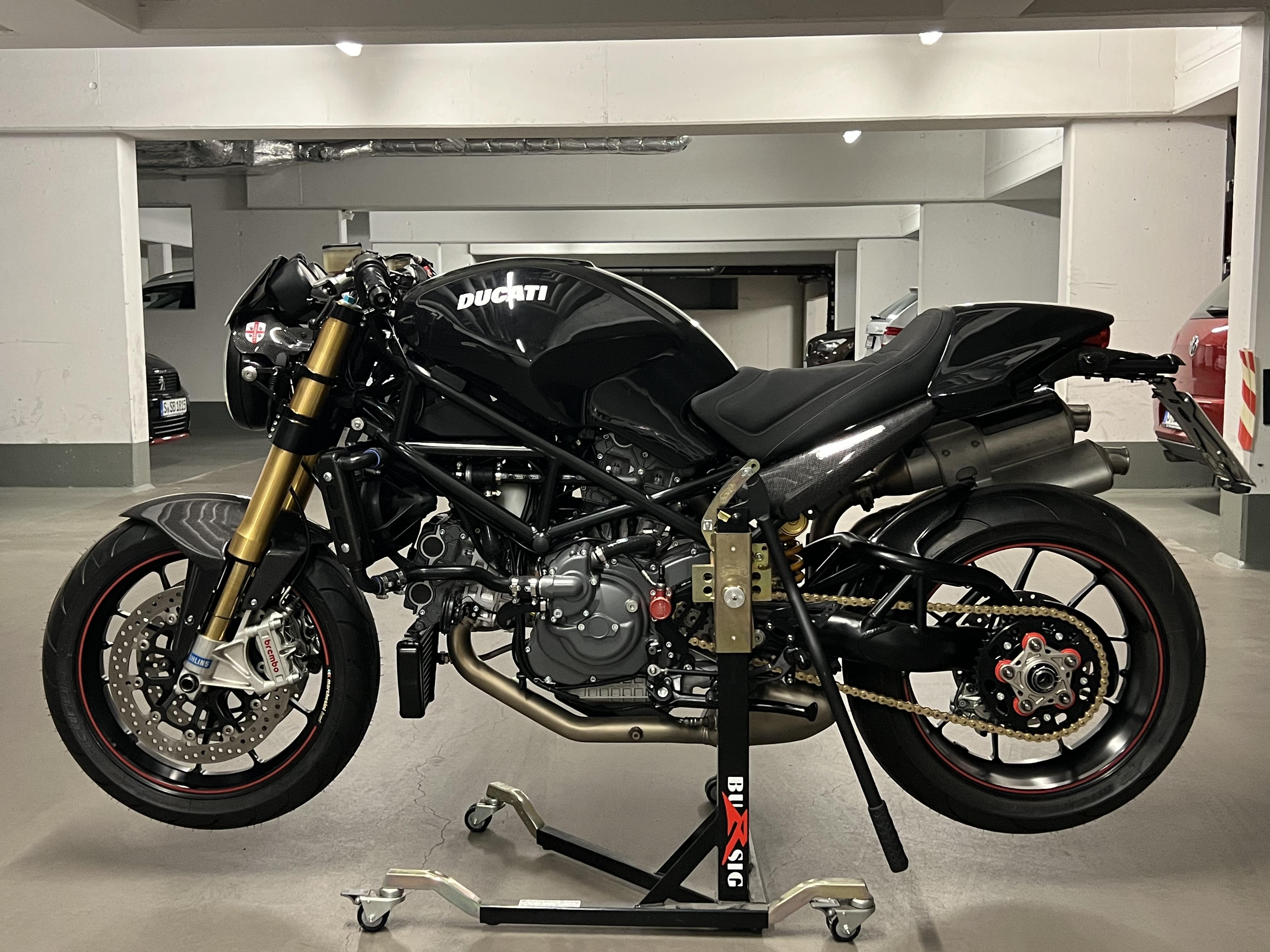

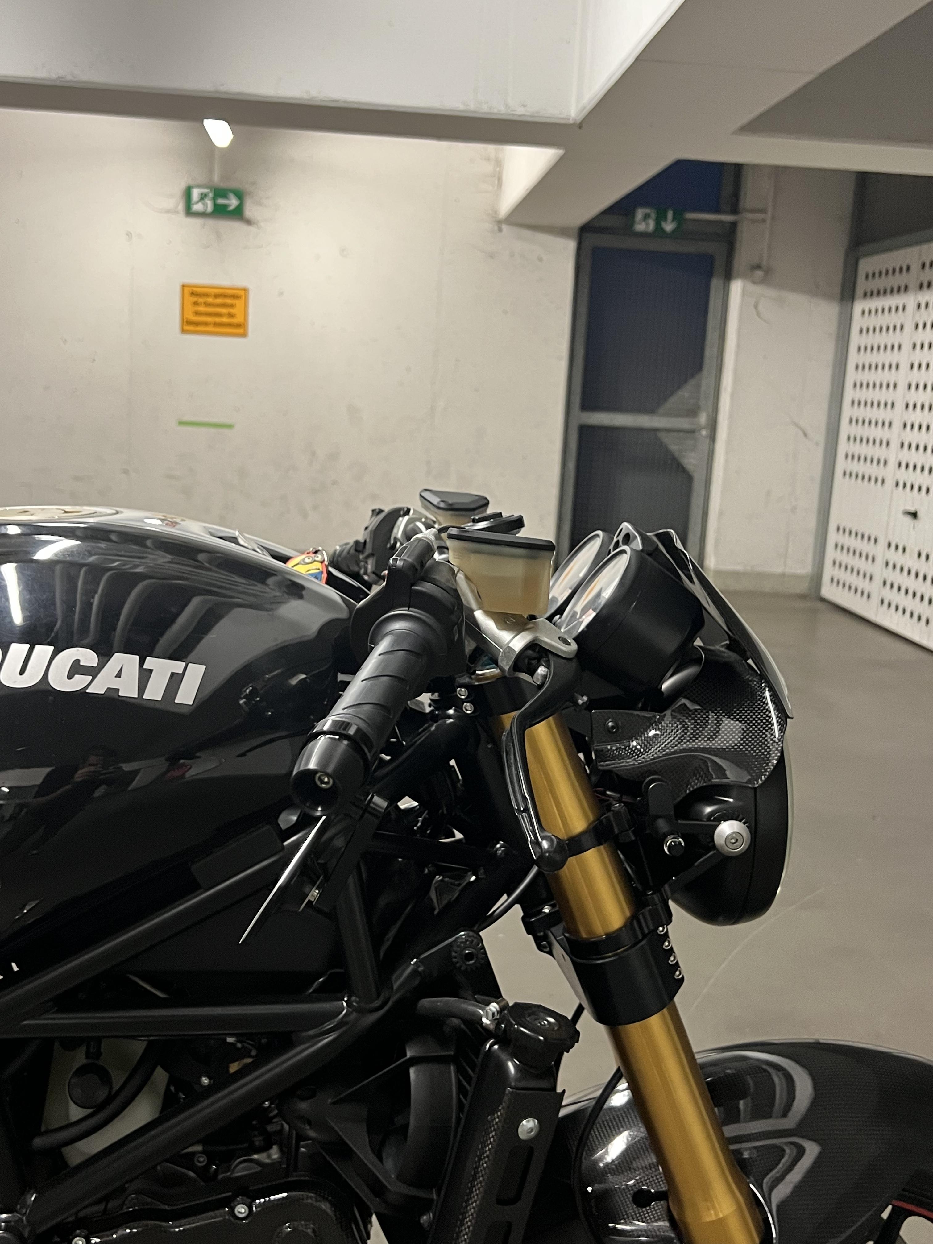

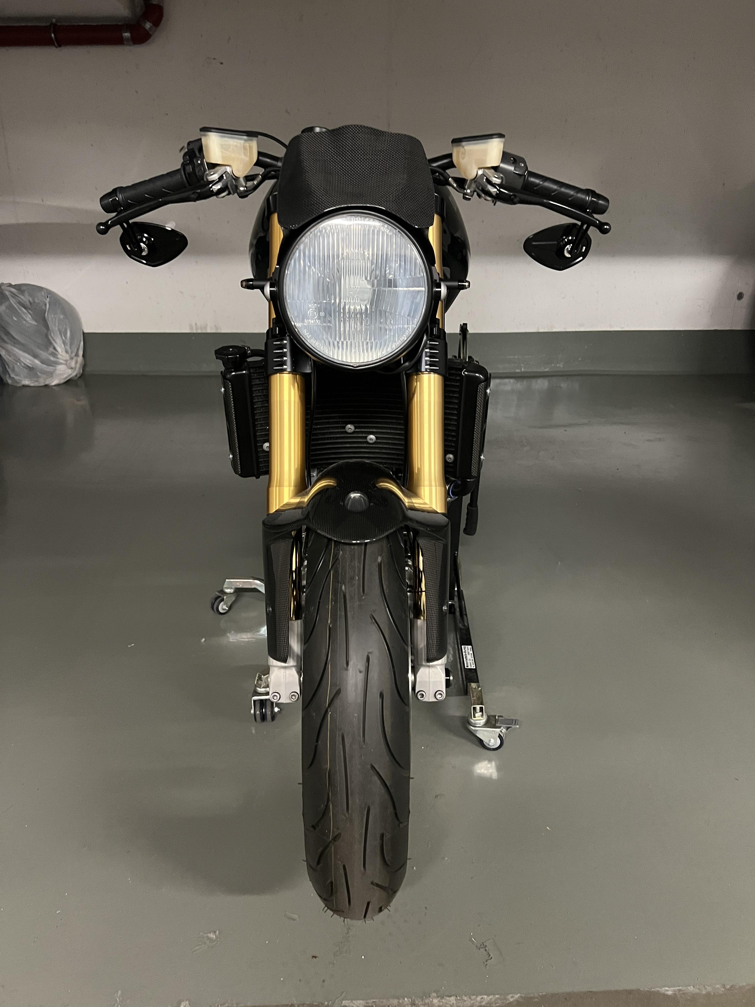

nilo Geschrieben 15. August 2023 Geschrieben 15. August 2023 vor 3 Stunden schrieb Fischkopf: Zeigt gerne mal eure Lösungen! Konnte mich mit der Alu-Becher Lösung nie anfreunden und wollte ne Flache Linie. Meine Lösungsansätze (nach Kosten aufsteigend) wären: - Rauchgraue OEM Pissbecher mit individual Haltern - 999 Pumpen - Motocorse Becher 2 ++
