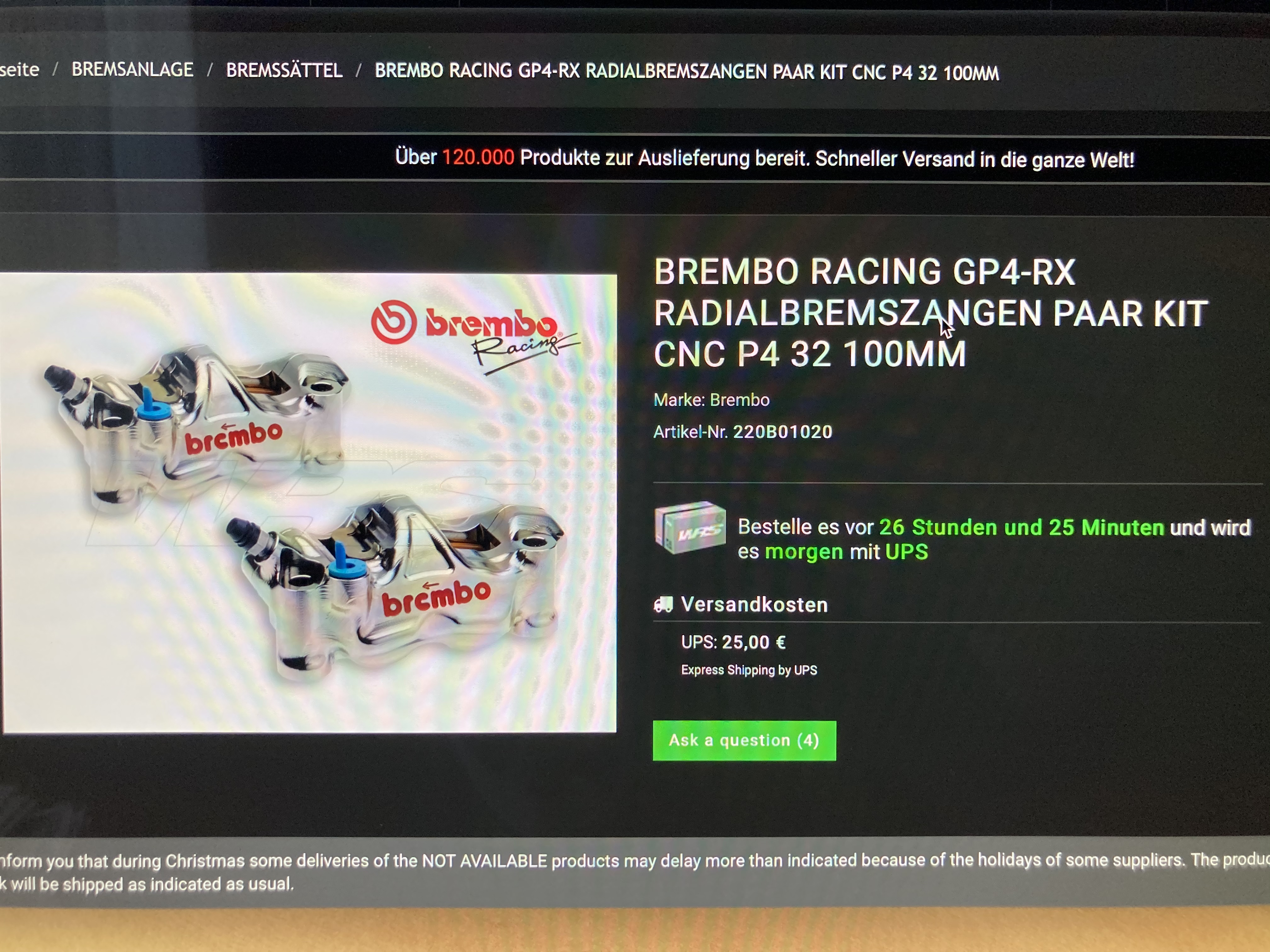

miduk Geschrieben 25. Dezember 2022 Geschrieben 25. Dezember 2022 Hallo Leute kann mir jemand sagen welche Vorteile diese Bremssättel gegenüber der originalen haben? 1 ++
Leitwolf Geschrieben 25. Dezember 2022 Geschrieben 25. Dezember 2022 vor 29 Minuten schrieb miduk: Hallo Leute kann mir jemand sagen welche Vorteile diese Bremssättel gegenüber der originalen haben? Genau diese haben keine Vorteile. Beläge sind die gleichen, Kolben sind auch nur aus Alu und sie sind 2-Teilig. Die originalen sind wenigstens 1-Teilig. Wenn du ein günstiges Upgrade willst, dann die Brembo P4 30/34 CNC 100 mm, die sind zwar auch 2-Teilig, aber die Beläge sind deutlich dicker und kosten nicht mehr. Hätte ich gebraucht über. Wenn du etwas mehr Geld ausgeben willst, dann die GP4-MS CNC Monoblock 100mm. Die richtig guten Sättel haben meist ne 108mm Aufnahme und brauchen Schreiben mit schmalster Piste. ++

Leitwolf Geschrieben 26. Dezember 2022 Geschrieben 26. Dezember 2022 Hatte die Sättel an meiner V4SF dran, auch nur wegen der Optik. „Brauchen“ tut man wirklich nix besseres. Das schöne an den GP4 RX ist aber auch das sie zugelassen sind! Also nie Stress mit TÜV usw. Kommt aber auch immer auf die Maschine an, an mancher Kiste ist das zu viel bling bling. Optisch auch reizvoll sind die schwarzen Stylema Sättel wie sie serienmäßig an der RSV4 verbaut werden. Das wirkt oft stimmiger wie so n Chromelook. Außerdem sind die oft gebraucht noch viel günstiger zu bekommen. ++
