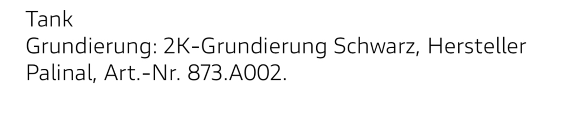

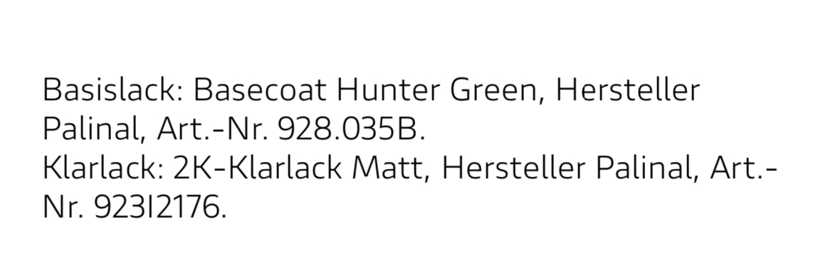

Ducop Geschrieben 16. Oktober 2022 Geschrieben 16. Oktober 2022 Ich habe folgende Angaben in der Betriebsanleitung gefunden. Vielleicht helfen sie dir weiter. LG ++
Oldschool.Worker Geschrieben 16. Oktober 2022 Autor Geschrieben 16. Oktober 2022 vor 27 Minuten schrieb Ducop: Ich habe folgende Angaben in der Betriebsanleitung gefunden. Vielleicht helfen sie dir weiter. LG Guten Morgen. Ich danke dir schon Mal für die Infos. Damit kann ich sicherlich was anfangen. Aber das selbst Ducati den Lack nicht offiziell verkauft, zeigt ja, dass die Teile auch nicht mehr von Ducati lackiert werden. Der Hersteller ist nämlich auch eine große Fahrzeuglackiererei. Mal schauen wie kompliziert das wird. Vielleicht kann ja jemand der bei Ducati arbeitet direkt beim Hersteller anfragen, also so als Vertragshändler. ++

car7662 Geschrieben 7. Januar 2023 Geschrieben 7. Januar 2023 Es funktioniert folgender Maßen. Ducati Designer entwickeln mit einem Lackhersteller, hier Palinal, einen Farbton. In diesem Fall Hunter Green in Matt. Die Lackformulierung ist ein sehr behütetes Firmengeheimnis lackaufbau hier: 2k Grundierung schwarz, Hunter Green 1k Basislack gefolgt von 2k Klarlack Matt. Der Bauteilehersteller, oft als Tier1 bezeichnet, lackiert dann die Teile welche Ducati ordert mit dem Lack den der Tier 1 beidem Lackhersteller Palinal kauft. Nun der Reparatur Fall: Typische Reparaturlackhersteller, z.B. PPG Autocolor, oder Max Maier, bieten dann über ihr Händlernetz ein Reparatursystem für Ducati Hunter Green an. PPG erarbeitet eine Nachstellung in ihrem Lackmischbanksystem. Diese Formulierung wird denn Händlern zur Verfügung gestellt. Der Händler (oder Reparaturbetrieb den ihr oft als Lacker bezeichnet) mischt Hunter Green an. Lackiert darüber dann eine Matten 2k Reparaturlack von PPG im richtigen Glanzgrad. Das Problem kann sein das so ein „Nischenfarbton“ wie Hunter Green von den Rep. Lackanbietern noch nicht ausgearbeitet ist. Dann kann man nur über Messungen oder Auge was sehr ähnliches aus Datenbanken suchen. Was schon sehr gut passen kann . Mit einem Mercedes Grau wird einem das nicht passieren da hier der Markt viel größer Istanbul Farbtöne viel schneller ausgearbeitet werden. ich hoffe das erklärt die Abläufe etwas. Grüsse Axel 2 ++
