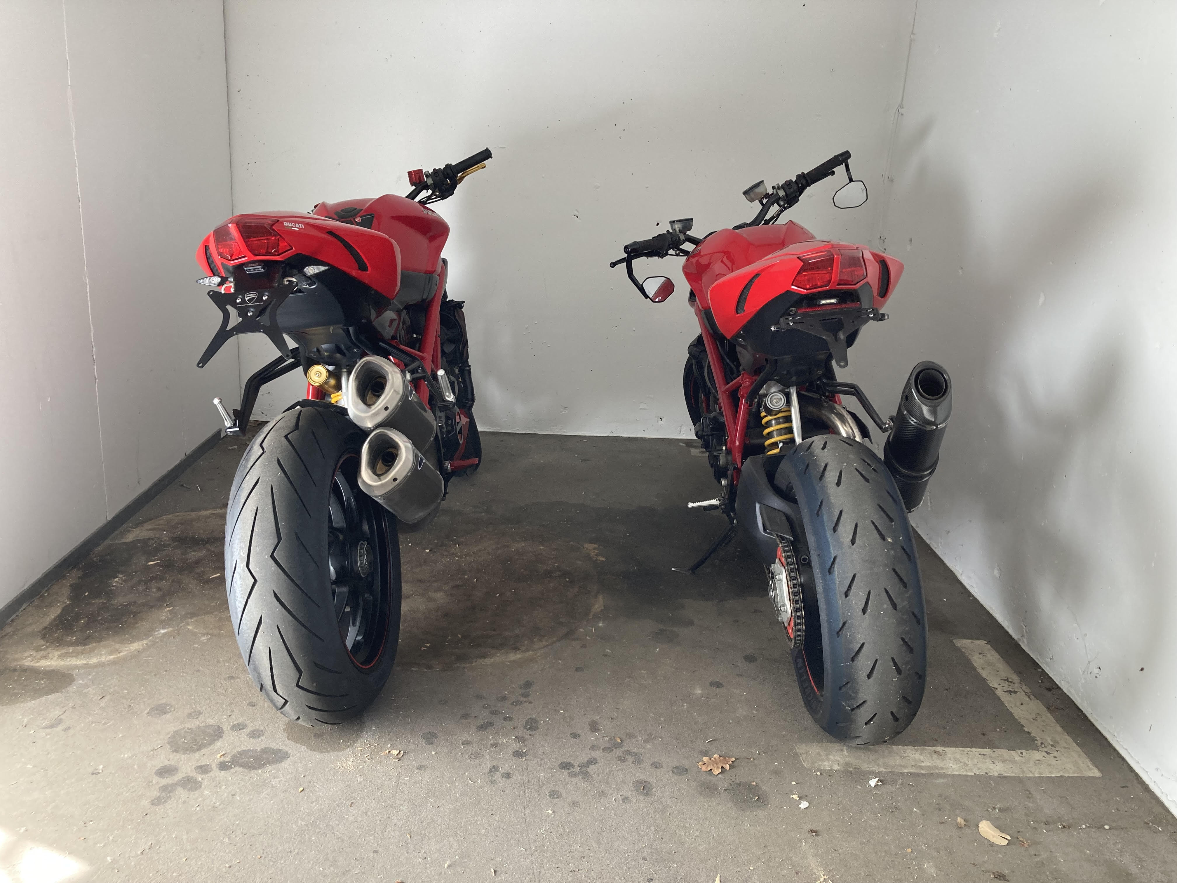

fabian.boeker Geschrieben 1. November 2022 Autor Geschrieben 1. November 2022 So Jungs, hier der Vergleich von meiner neuen 1098 s und der 848 meiner Frau... Ihrer wirkt echt breiter obwohl es ein 180er ist :D:D ++
