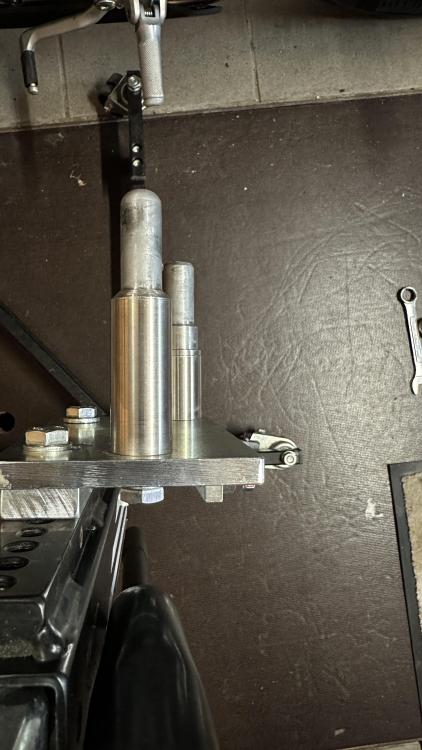

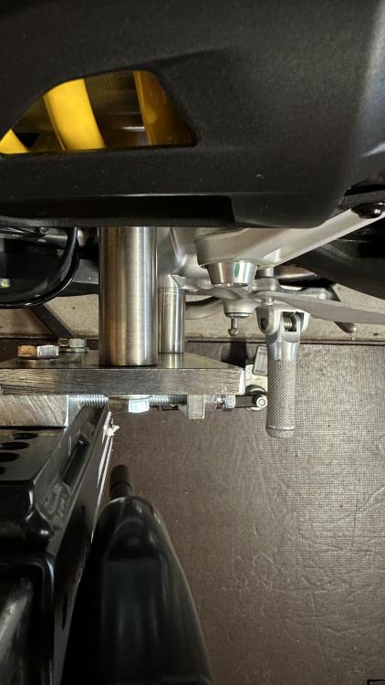

Ich möchte das Thema mal reaktivieren,
im aufgebocktem Zustand stehen die Bolzen meines Move-Zentralständers nicht mehr parallel zueinander. Hat noch jemand dieses Problem? Ist es überhaupt ein Problem?
Danke für die Rückmeldungen.

Du kannst höchstens die Schrauben mal nachziehen und damit überprüfen, ob die nicht ausreichend fest angezogen sind und somit ein wenig spiel haben.
Bei mir gibt es keinen Unterschied zwischen be- und entlastetem Zustand (Move Zentralständer)
Da wirken schon ordentliche Kräfte und beliebig Steif sind die Teile halt auch nicht. Also ein wenig Biegung ist da immer zu erwarten dennoch empfiehlt es sich die Schrauben der beiden Bolzen noch mal anzufassen...
Kai
