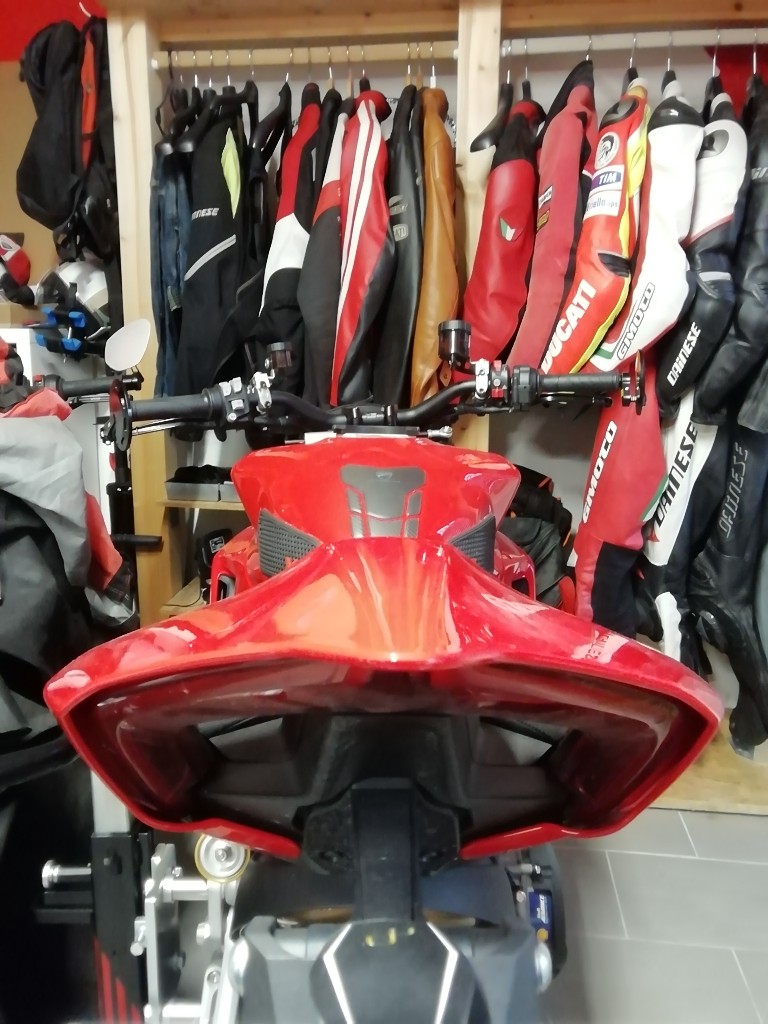

MacMunic Geschrieben 18. Oktober 2022 Autor Geschrieben 18. Oktober 2022 Also mein Move Zentralständer ist nun da. Zusammenbau war easy, das korrekte Einstellen der Adapterplatte (der Dorne) war wirklich etwas gefrickel, aber an der Maschine dann doch gut möglich. Insgesamt ne gute Qualität und sehr stabil. Die Maschine steht bombenfest auch ohne Splintsicherung. Lässt sich wunderbar in der Garage rumschieben und das Kette einfetten war wirklich um Welten angenehmer. Kann den Move-Zentralständer für die Streetfighter V2 also absolut empfehlen. 2 ++

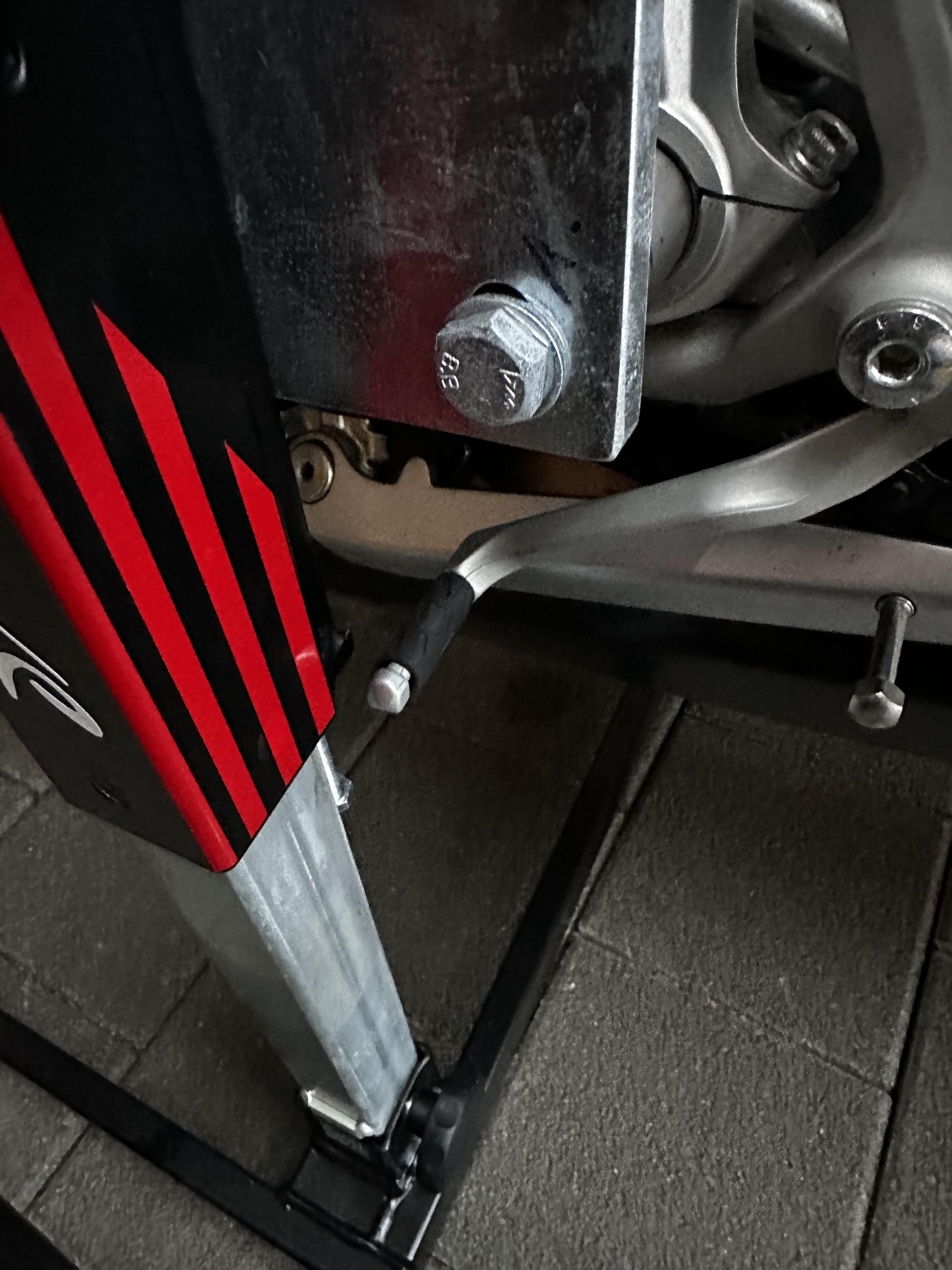

jodie Geschrieben 12. November 2022 Geschrieben 12. November 2022 Servus zusammen... Nachdem ich mir ebenfalls für die SF2 den Move gegönnt habe... Hätte ich hier eine Frage an die Move Besitzer für die SF2... Ist bei Euch auch der fusshebel im Weg? Die Adapterplatte steht an.. So dass ich die zapfen nicht komplett hineinbekomme zur Aufnahme... Platte ist aber für die Pan und SF V2 Vielleicht bin ich auch nur zu blöde zum montieren.... Wäre um Tipps... Hilfe sehr dankbar... ++

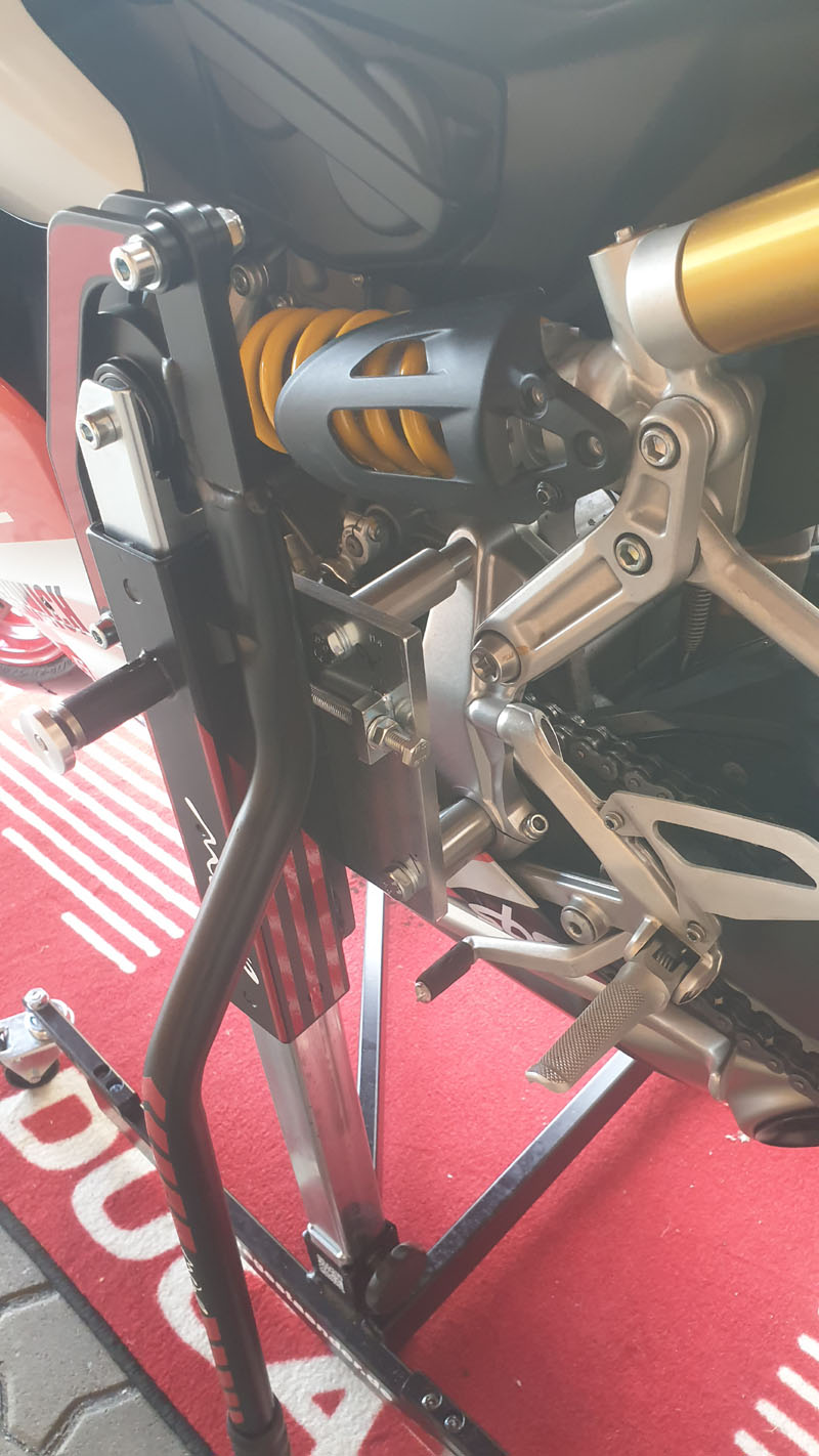

Fop86 Geschrieben 12. November 2022 Geschrieben 12. November 2022 vor 1 Stunde schrieb jodie: Servus zusammen... Nachdem ich mir ebenfalls für die SF2 den Move gegönnt habe... Hätte ich hier eine Frage an die Move Besitzer für die SF2... Ist bei Euch auch der fusshebel im Weg? Die Adapterplatte steht an.. So dass ich die zapfen nicht komplett hineinbekomme zur Aufnahme... Platte ist aber für die Pan und SF V2 Vielleicht bin ich auch nur zu blöde zum montieren.... Wäre um Tipps... Hilfe sehr dankbar... Hi, also an meiner Pani sah das tatsächlich anders aus. Wenn ich das richtig sehe, saß meine Platte aber auch ein Loch höher. ++
MacMunic Geschrieben 12. November 2022 Autor Geschrieben 12. November 2022 vor 3 Stunden schrieb jodie: Servus zusammen... Nachdem ich mir ebenfalls für die SF2 den Move gegönnt habe... Hätte ich hier eine Frage an die Move Besitzer für die SF2... Ist bei Euch auch der fusshebel im Weg? Die Adapterplatte steht an.. So dass ich die zapfen nicht komplett hineinbekomme zur Aufnahme... Platte ist aber für die Pan und SF V2 Vielleicht bin ich auch nur zu blöde zum montieren.... Wäre um Tipps... Hilfe sehr dankbar... Hallo, also ich habe auch den Move-Zentralständer für die Streetfighter V2 und bei mir passt der wie angegossen und der Fußhebel ist auch nicht im Weg. Ich glaube Du hast die Adapterplatte falsch herum. Kann es sein, dass die Dorne in die jeweils andere Bohrung gehören und die ganze Platte dann um 180 Grad gedreht am Zentralständer montiert wird? Ich kann leider nicht nachschauen, da mein Bike beim Händler zur 1.000er Inspektion steht. Aber bei mir ist es definitiv nicht so knapp. Ich kann gleich mal schnell nen Bild vom Zentralständer mit der montierten Adapterplatte machen, nur halt ohne Bike, wenn das hilft. ++
jodie Geschrieben 12. November 2022 Geschrieben 12. November 2022 Ein Bild wäre hilfreich... Danke... Wenn ich die Platte um 180 Grad drehe... Passt das mit der neigungsverstellung nicht mehr... Da die dann gegen nix drückt... Irgendwie komisch... ++

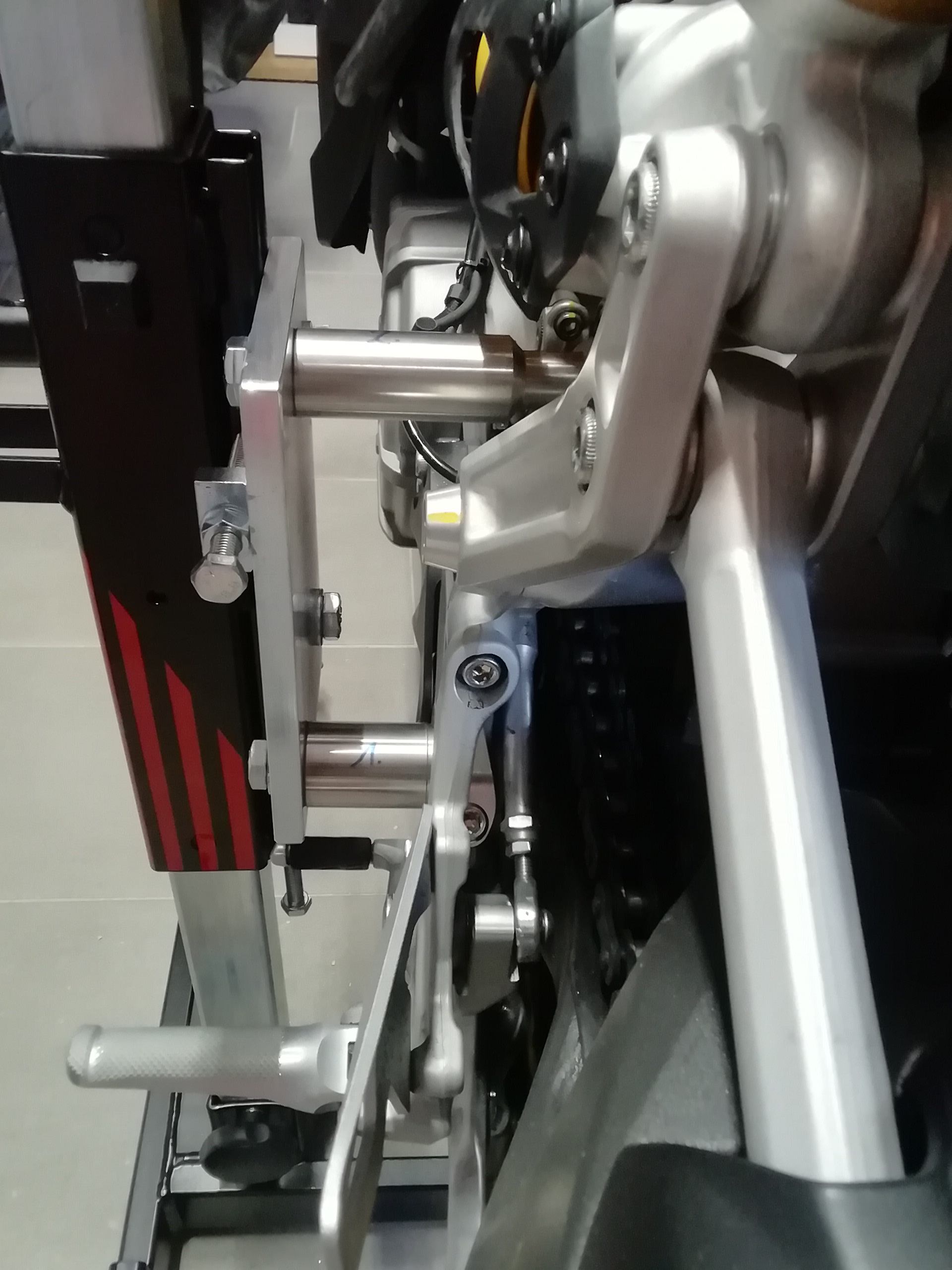

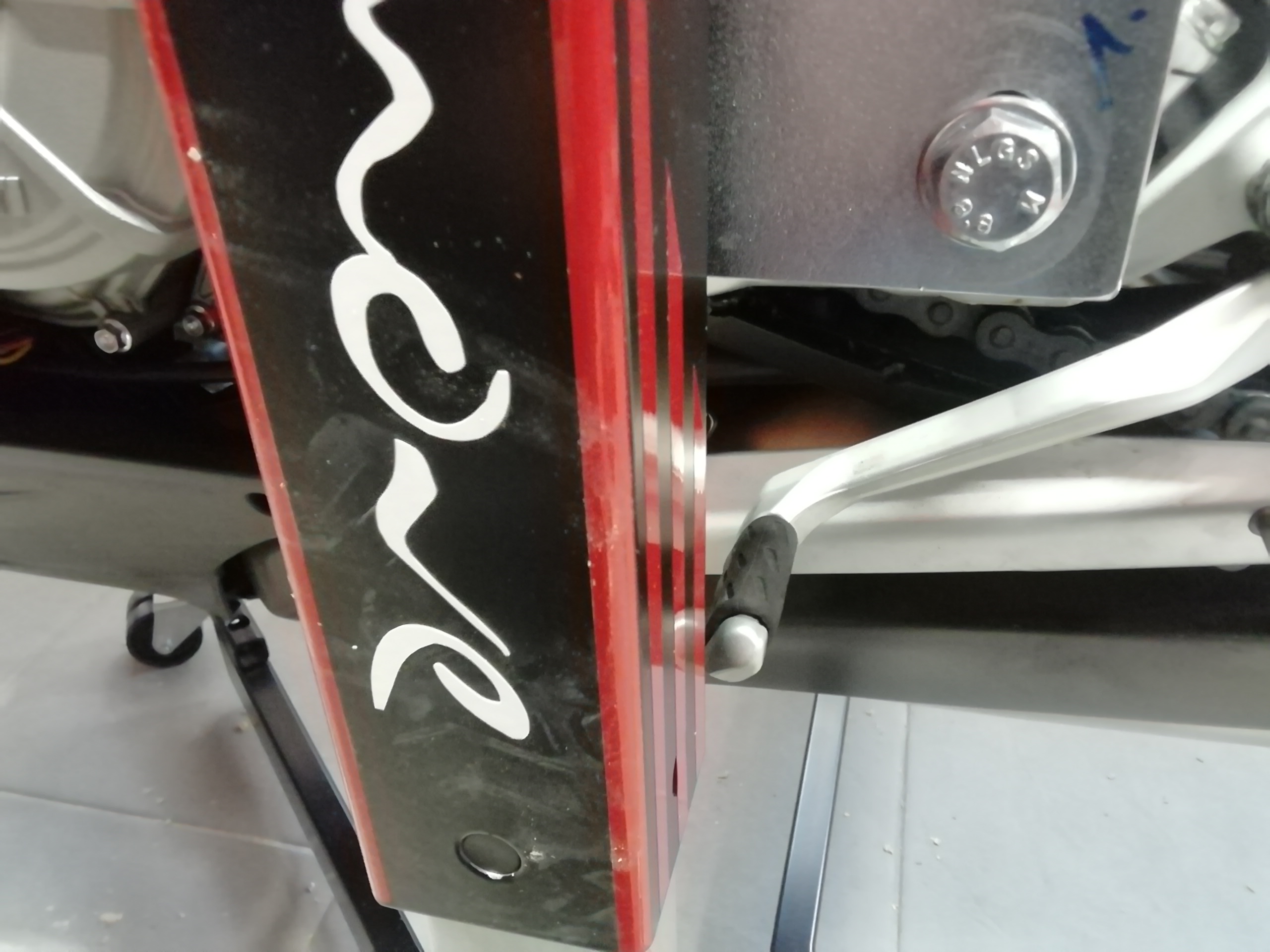

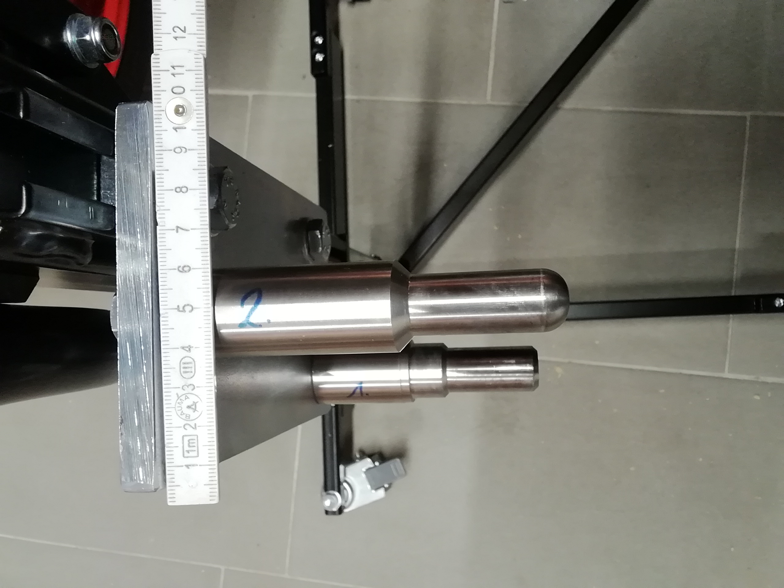

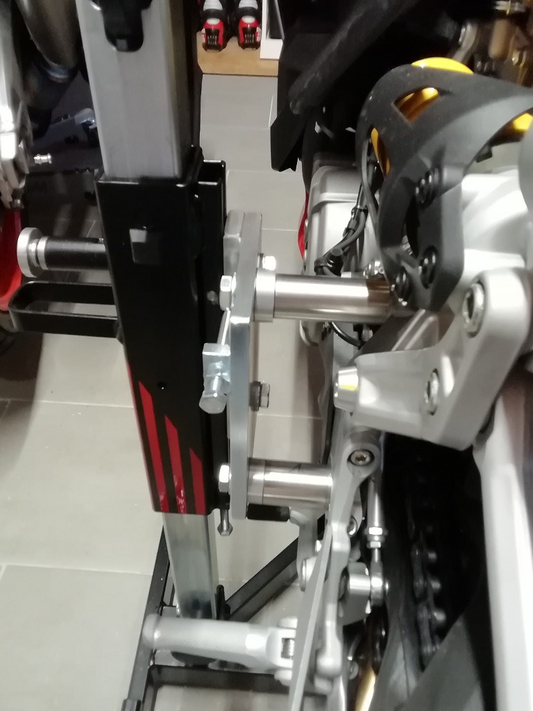

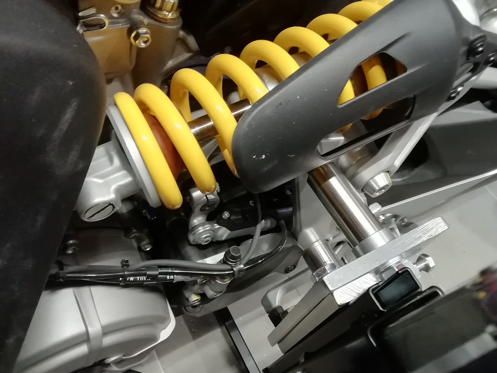

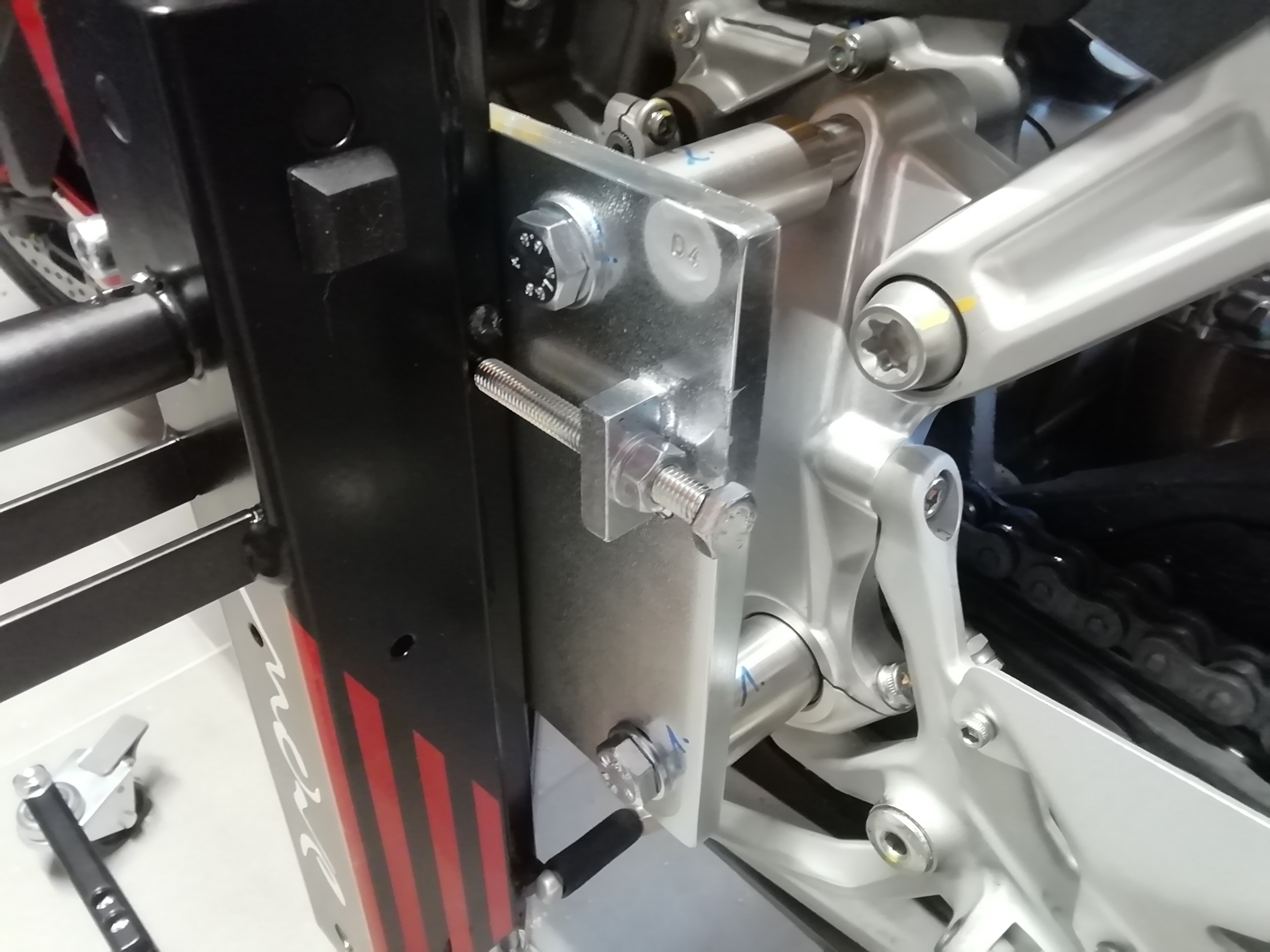

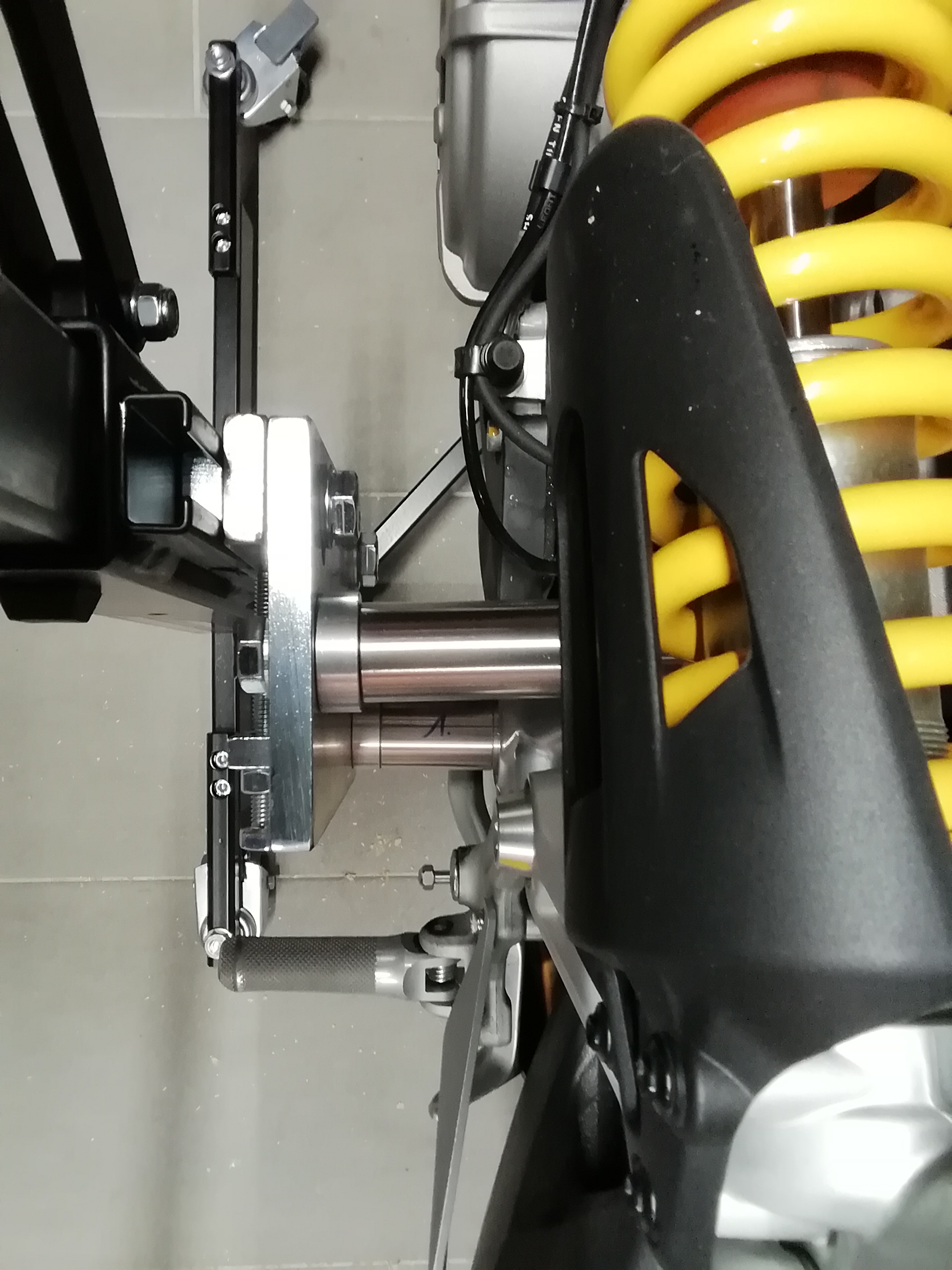

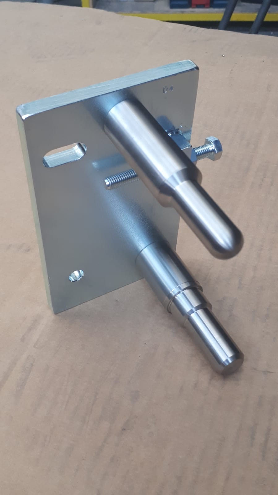

MacMunic Geschrieben 12. November 2022 Autor Geschrieben 12. November 2022 Ich habe mal von allen Seiten fotografiert. Ich hoffe die Bilder helfen. ++
MacMunic Geschrieben 12. November 2022 Autor Geschrieben 12. November 2022 Was vielleicht noch wichtig ist, nur der Dorn 1, also der Untere, geht bis Anschlag in die Öffnung. Der Obere geht auch bei mir nicht bis Anschlag. Ist aber trotzdem bombenfest. Ich habe leider kein Bild gemacht, wo ich meine Streetfighter V2 aufgebockt hatte. Aber ich hatte definitiv zu keinem Zeitpunkt Probleme mit dem Fußhebel. ++
jodie Geschrieben 12. November 2022 Geschrieben 12. November 2022 Danke für die Bilder. Schaut prinzipiell bei mir genauso aus... Werde bei move anfragen... Mal sehen was ich falsch gemacht habe 😂 ++
MacMunic Geschrieben 12. November 2022 Autor Geschrieben 12. November 2022 Gerade eben schrieb jodie: Danke für die Bilder. Schaut prinzipiell bei mir genauso aus... Werde bei move anfragen... Mal sehen was ich falsch gemacht habe 😂 Ja ich habe mir Deine Bilder auch nochmal angeschaut, finde auch keinen großen Unterschied. Maximal ist meine Adapterplatte nen Ticken höher (unter Kante auf Höhe Ende m, Deine auf Mitte o). Wobei das ja nichts ändern dürfte. Wenn ich mich richtig erinnere, kommt mein Fußhebel gar nicht bis an die Stange, also ähnliche Position, wie bei Dir aber eben 1-2cm vom Ständer selbst weg. ++

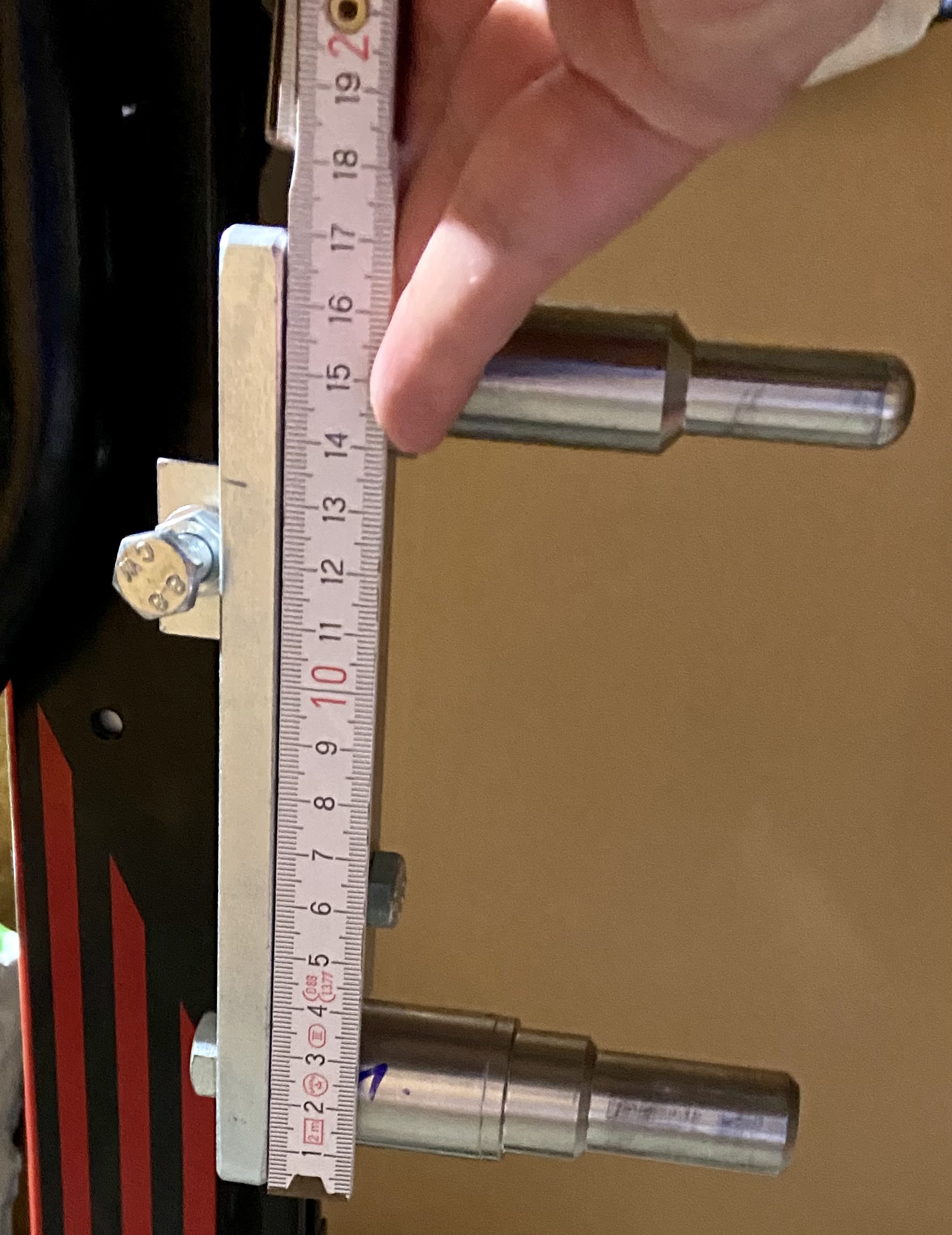

jodie Geschrieben 12. November 2022 Geschrieben 12. November 2022 Ich glaub... Ich habe den Unterschied gefunden... Deine Platte ist optisch deutlich schmäler... Meine ist breiter... Ist wohl eine falsche Platte... Pins etc passen perfekt ++

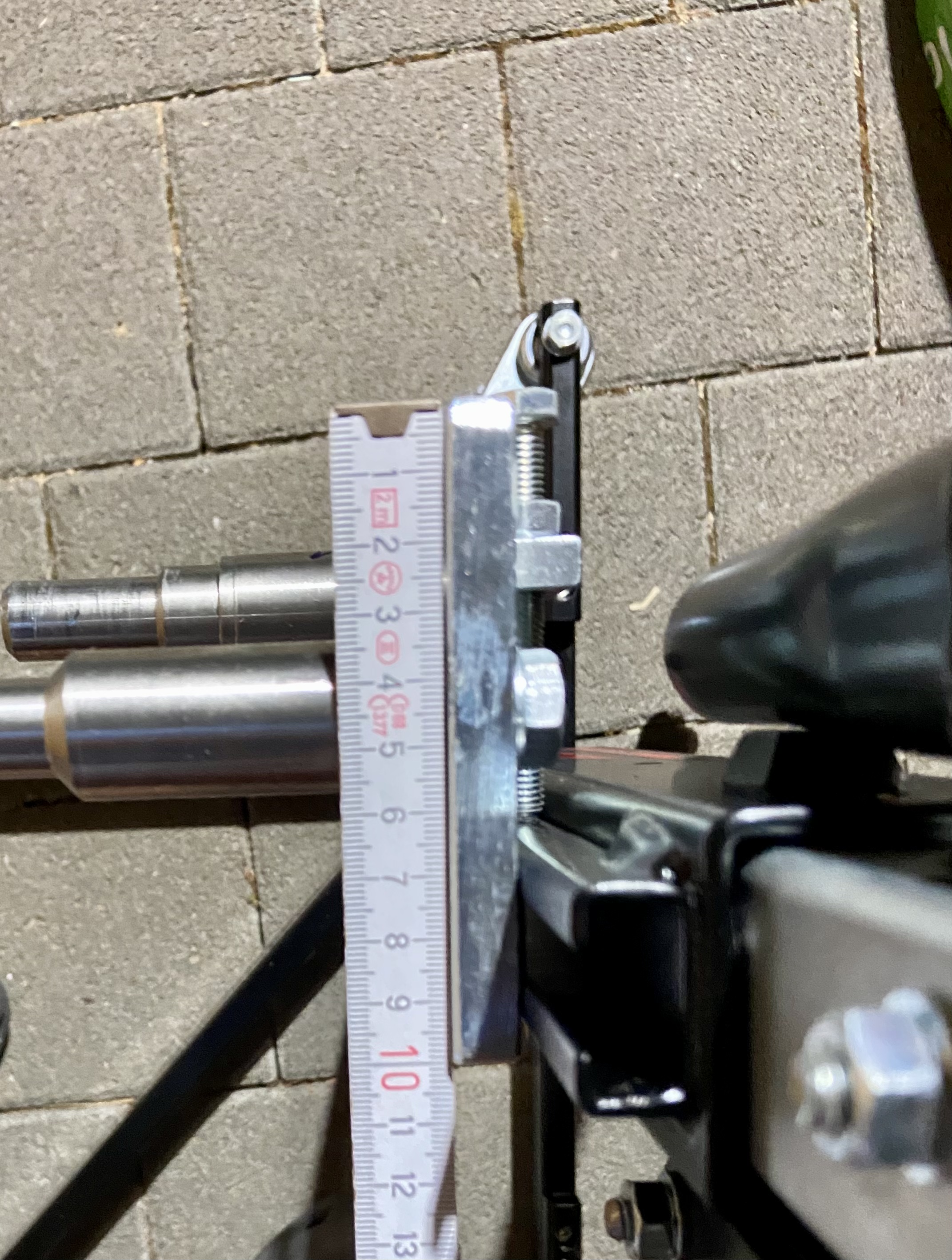

MacMunic Geschrieben 12. November 2022 Autor Geschrieben 12. November 2022 Bin nochmal schnell raus. Also meine Platte ist 10x17cm. ++
jodie Geschrieben 12. November 2022 Geschrieben 12. November 2022 Danke dir... Abmessungen sind dann die gleichen... Eventuell passen dann die Bohrungen nicht.. Aber nochmals Danke für deine Mühe... 1 ++

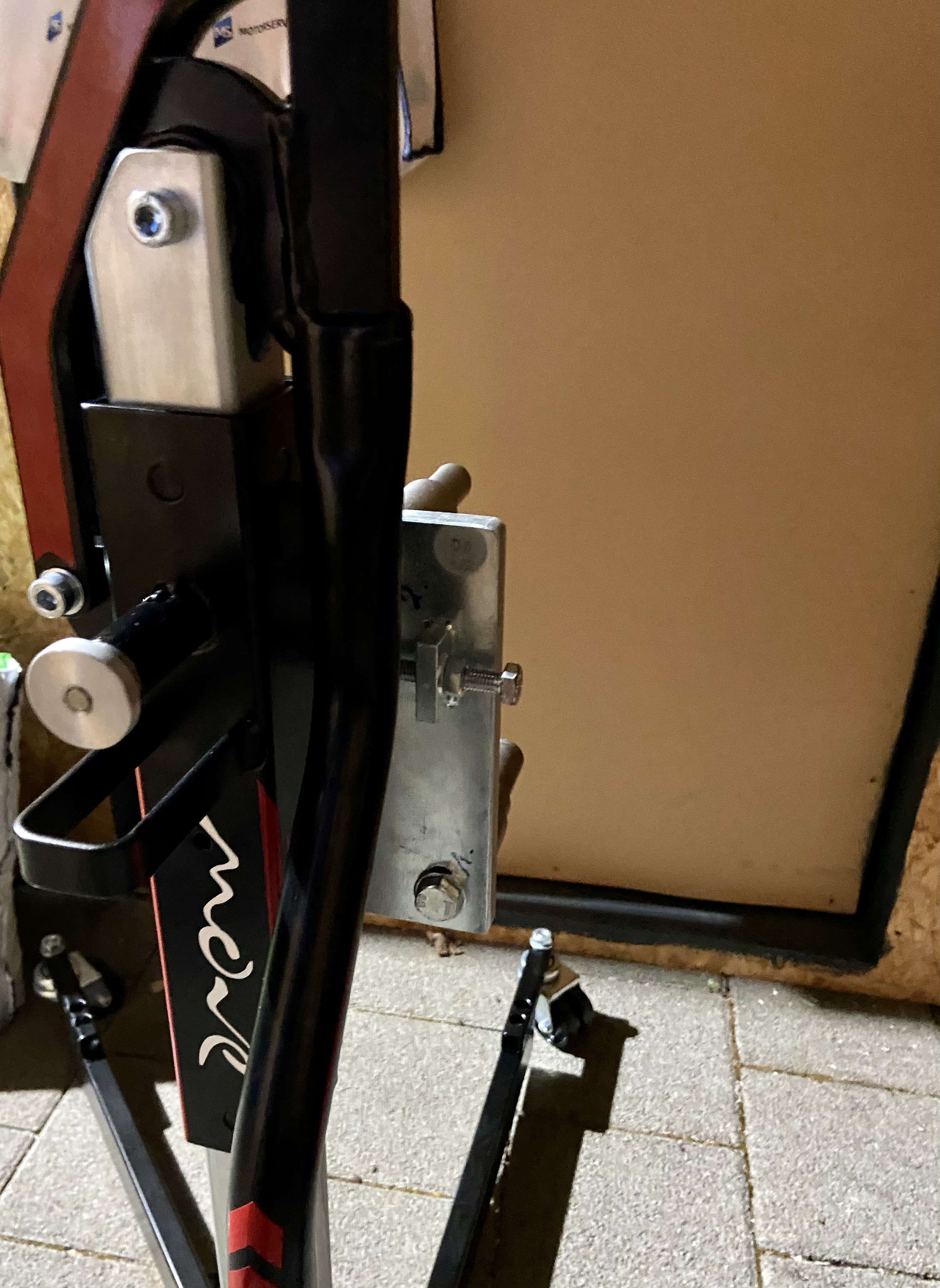

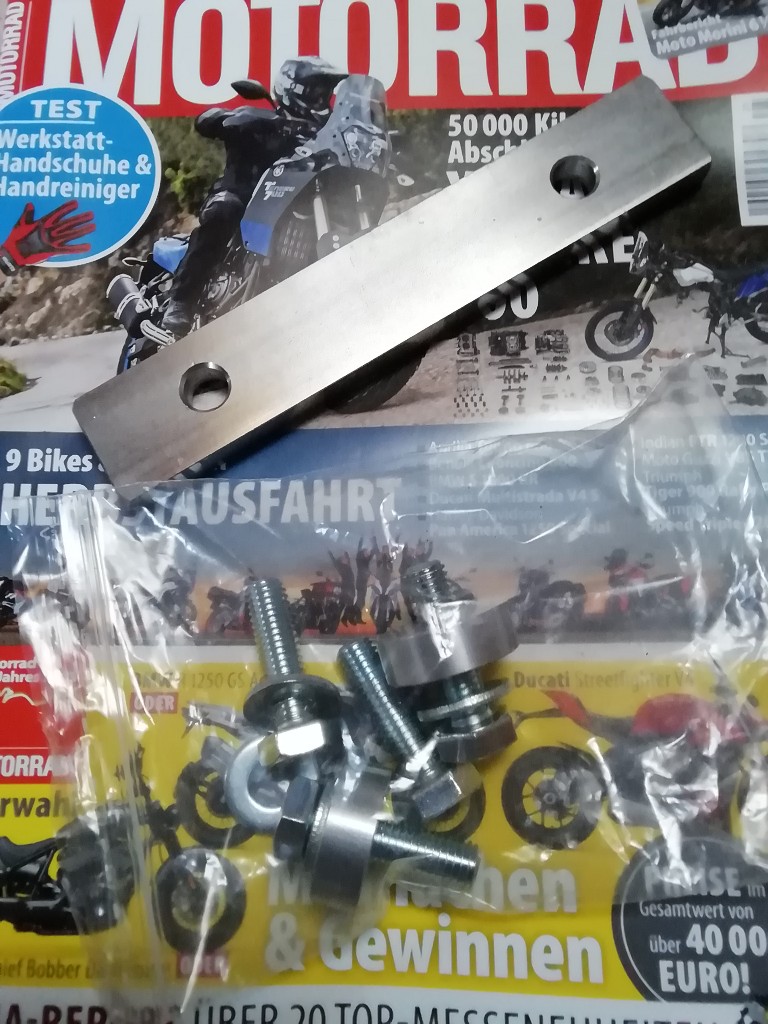

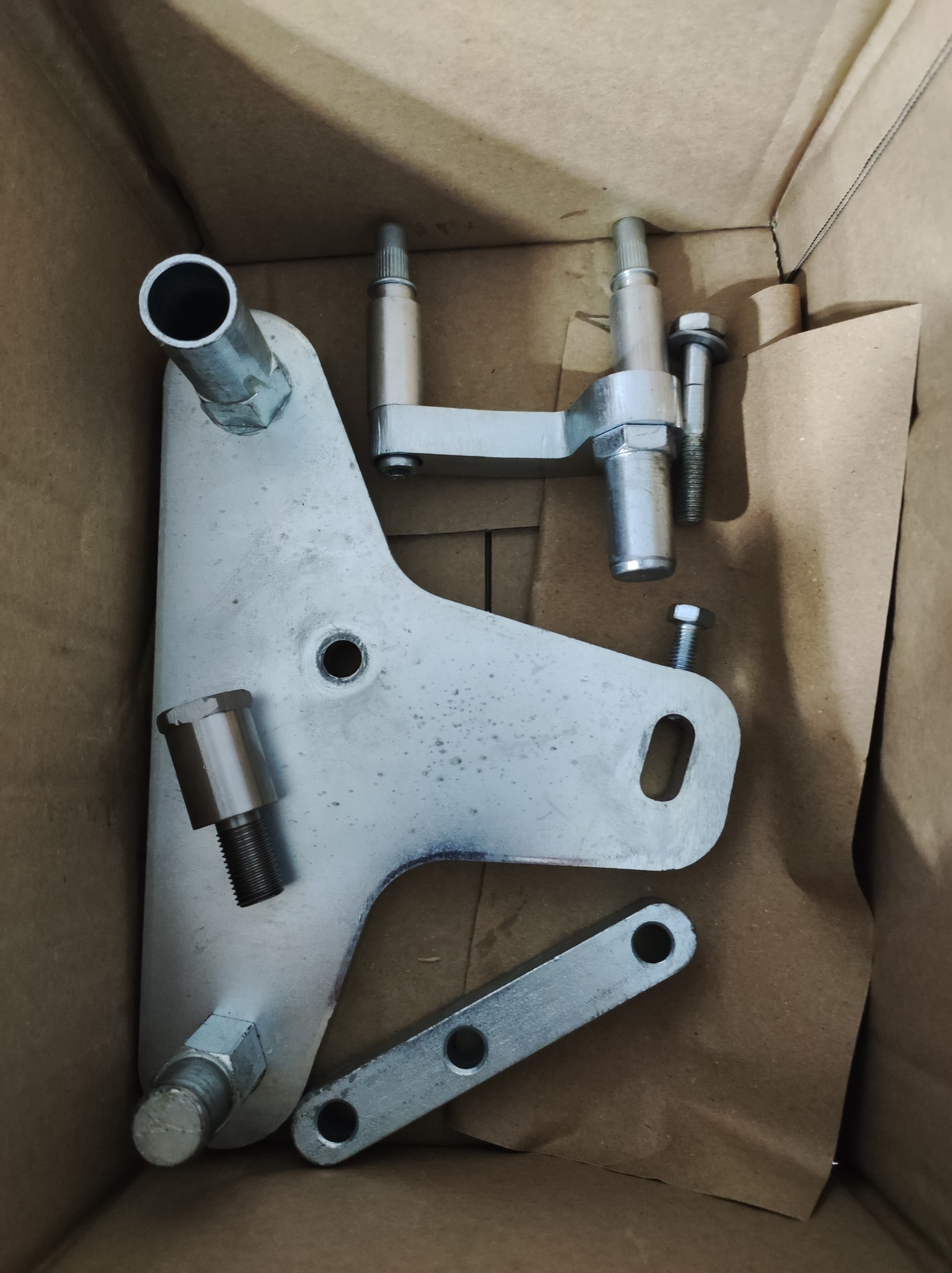

jodie Geschrieben 25. November 2022 Geschrieben 25. November 2022 So... ich habe jetzt von Move eine Zwischenplatte bekommen, die zwischen Ständer und Aufnahmeplatte kommt, wie auch Verlängerungen für die Dorne. Werde dann heute Nachmittag testen und probieren ++
MacMunic Geschrieben 25. November 2022 Autor Geschrieben 25. November 2022 vor 24 Minuten schrieb jodie: So... ich habe jetzt von Move eine Zwischenplatte bekommen, die zwischen Ständer und Aufnahmeplatte kommt, wie auch Verlängerungen für die Dorne. Werde dann heute Nachmittag testen und probieren Da bin ich ja mal gespannt, schick auf jeden Fall mal ein Bild davon. Mich wundert echt, dass ich keine Probleme mit dem Schalthebel hatte 🙂 ++
jodie Geschrieben 25. November 2022 Geschrieben 25. November 2022 Nun mal angebaut... Aber ehrlich gesagt... Zufrieden bin ich nicht. Die Bolzen verwinden sich... Denke das Hauptproblem ist die Platte hinter der Adapterplatte... Schief ist sie nun auch... Gut vielleicht Jammern auf hohen Niveau... Aber vorher stand sie zumindest gerade.... ++
MacMunic Geschrieben 25. November 2022 Autor Geschrieben 25. November 2022 vor 2 Stunden schrieb jodie: Nun mal angebaut... Aber ehrlich gesagt... Zufrieden bin ich nicht. Die Bolzen verwinden sich... Denke das Hauptproblem ist die Platte hinter der Adapterplatte... Schief ist sie nun auch... Gut vielleicht Jammern auf hohen Niveau... Aber vorher stand sie zumindest gerade.... Aha, die neue Motorrad lese ich auch bereits 😜 Und ne schöne Kombisammlung, scheinst ne tolle Garage zu haben 👍 Zurück zum Thema, passt jetzt auf jeden Fall besser, frage mich nur tatsächlich, warum es bei mir so passt. Kann man den Schalthebel in verschiedene Positionen verstellen und meine wurde in ner anderen Position ausgeliefert? Ich weiß, was Du meinst. Ich will auch immer die 100% Lösung, aber am Wichtigsten ist doch, das es jetzt seinen Zweck erfüllt. Und so lange alles fest sitzt, ist es doch ok. ++
jodie Geschrieben 25. November 2022 Geschrieben 25. November 2022 Es sammelt sich halt über die Jahre alles mögliche an 😂🤣😱 Grundsätzlich hast du Recht... Halten muss er.. Dennoch bei der Preisklasse erwarte ich dann schon mehr... Sonst hätte ich gleich den constands behalten können. Verstehen tu ich das auch nicht.. Warum es bei mir nicht passt... Schalthebel könnte man sicher Verstellen... Aber er würde immer anstehen... Von move habe ich auch keine Aussage bekommen... Warum... Es kamen die Distanzhülsen und Co... Hab jetzt selber einwenig improvisiert und komme soweit jetzt hin... Das es um 2mm klappt... ++
MacMunic Geschrieben 25. November 2022 Autor Geschrieben 25. November 2022 vor 4 Minuten schrieb jodie: Es sammelt sich halt über die Jahre alles mögliche an 😂🤣😱 Grundsätzlich hast du Recht... Halten muss er.. Dennoch bei der Preisklasse erwarte ich dann schon mehr... Sonst hätte ich gleich den constands behalten können. Verstehen tu ich das auch nicht.. Warum es bei mir nicht passt... Schalthebel könnte man sicher Verstellen... Aber er würde immer anstehen... Von move habe ich auch keine Aussage bekommen... Warum... Es kamen die Distanzhülsen und Co... Hab jetzt selber einwenig improvisiert und komme soweit jetzt hin... Das es um 2mm klappt... Kann Dich absolut verstehen. Ich bin auch so und will dann keine improvisierte Lösung. Was meinst Du mit selbst improvisiert? Heißt Du hast ne Lösung ohne Adapter und Verlängerung gefunden? Wenn ich im März meine Streetfighter vom Händler hole, schicke ich nochmal ein Bild von meiner aufgebockten Schönheit. Lässt mir echt keine Ruhe, warum es bei mir gepasst hat. 😅Würde am liebsten gleich hinfahren samt Move-Ständer 😂🤣 ++

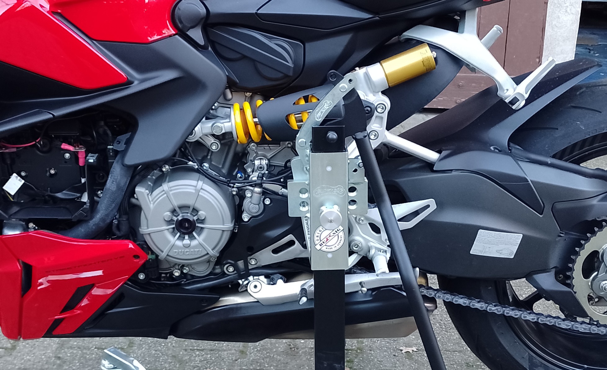

Sylvan Geschrieben 14. Dezember 2022 Geschrieben 14. Dezember 2022 (bearbeitet) Hallo, ich benutze den Ständer von Bursig für meine Streetfighter V2. Passt und klappt wunderbar! Bearbeitet 14. Dezember 2022 von Sylvan ++
MacMunic Geschrieben 14. Dezember 2022 Autor Geschrieben 14. Dezember 2022 vor 4 Stunden schrieb Sylvan: Hallo, ich benutze den Ständer von Bursig für meine Streetfighter V2. Passt und klappt wunderbar! Sehr schön. Aber jetzt wo ich es so sehe, glaube bei meinem Move-Ständer sieht es genauso aus, also dass der Hebel vorne dran vorbeischaut und somit nicht im Weg ist. 😅 ++

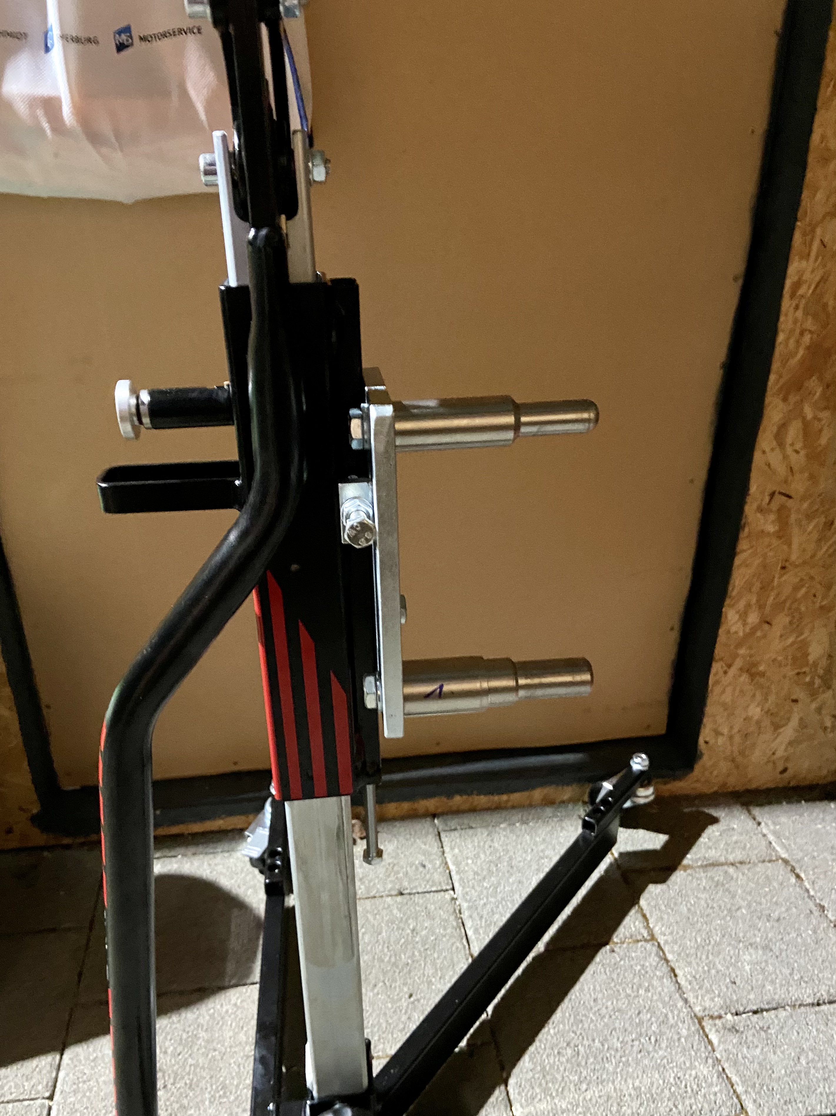

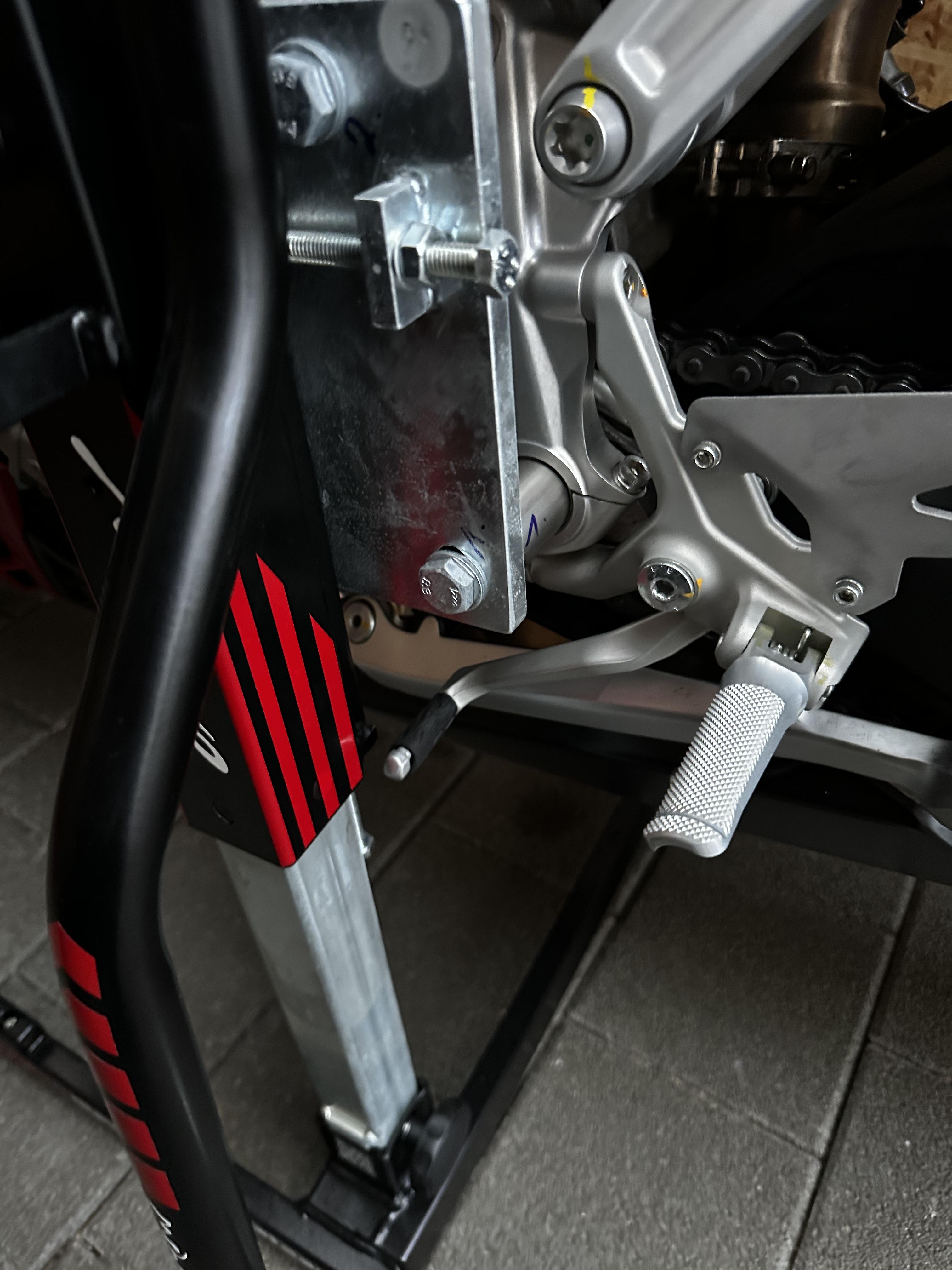

MacMunic Geschrieben 21. März 2023 Autor Geschrieben 21. März 2023 Am 25.11.2022 um 18:23 schrieb jodie: Es sammelt sich halt über die Jahre alles mögliche an 😂🤣😱 Grundsätzlich hast du Recht... Halten muss er.. Dennoch bei der Preisklasse erwarte ich dann schon mehr... Sonst hätte ich gleich den constands behalten können. Verstehen tu ich das auch nicht.. Warum es bei mir nicht passt... Schalthebel könnte man sicher Verstellen... Aber er würde immer anstehen... Von move habe ich auch keine Aussage bekommen... Warum... Es kamen die Distanzhülsen und Co... Hab jetzt selber einwenig improvisiert und komme soweit jetzt hin... Das es um 2mm klappt... Hi, hatte ja versprochen, dass ich nochmal ein Bild von meiner Streetfighter V2 mit Move-Ständer schicke, sobald ich sie aus dem Winterlager beim Händler hole. Heute war es so weit und mein Schätzchen ist wieder daheim 😜 Hier also die Bilder. Wie Du siehst ist es knapp, passt bei mir aber perfekt, auch ohne Adapter. Der Schalthebel ist deutlich unter der Platte ++

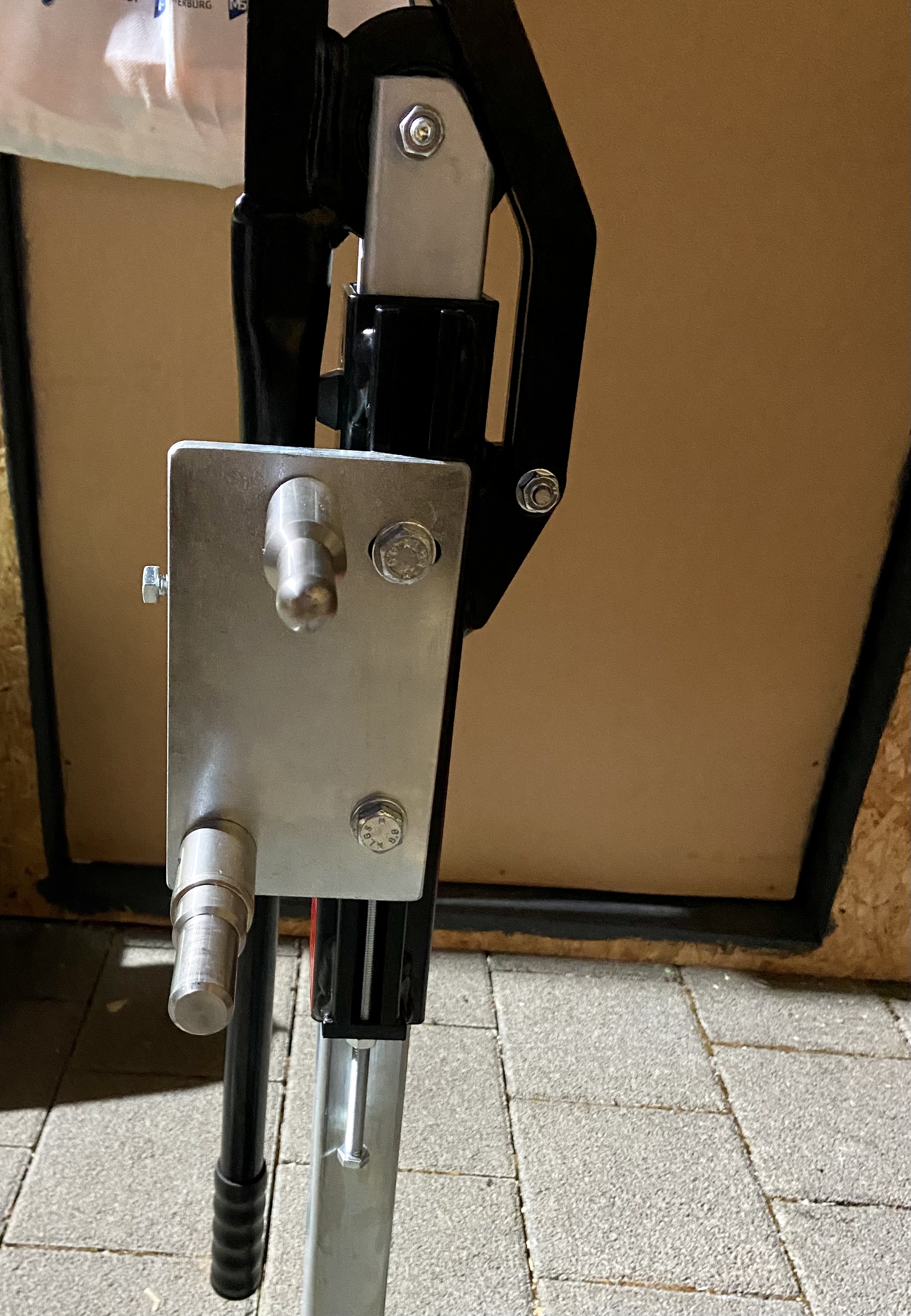

jodie Geschrieben 22. März 2023 Geschrieben 22. März 2023 vor 10 Stunden schrieb MacMunic: Hi, hatte ja versprochen, dass ich nochmal ein Bild von meiner Streetfighter V2 mit Move-Ständer schicke, sobald ich sie aus dem Winterlager beim Händler hole. Heute war es so weit und mein Schätzchen ist wieder daheim 😜 Hier also die Bilder. Wie Du siehst ist es knapp, passt bei mir aber perfekt, auch ohne Adapter. Der Schalthebel ist deutlich unter der Platte Danke Dir für die Info und das Bild. Verstehe ich auch nicht.. und Move auch nicht.. aber ich habe deswegen keine Rückmeldung mehr bekommen.... Muss jetzt mit den Adapterzeugs leben, was das ganze schon einwenig wackelig macht. Aber sie steht ++
Fop86 Geschrieben 22. März 2023 Geschrieben 22. März 2023 Also wenn ich eure Bilder mal Vergleiche, kommt es mir vor, als ob die Bohrungen unterschiedlich sind. Schaut euch z.B. mal die untere Bohrung an, wo der Zapfen mit der Nr. 1 angeschraubt wird. Auf den Bildern sieht der Abstand von der Schraube bis zum Plattenende auf der rechten Seite unterschiedlich breit aus. Kann aber auch täuschen. ++
