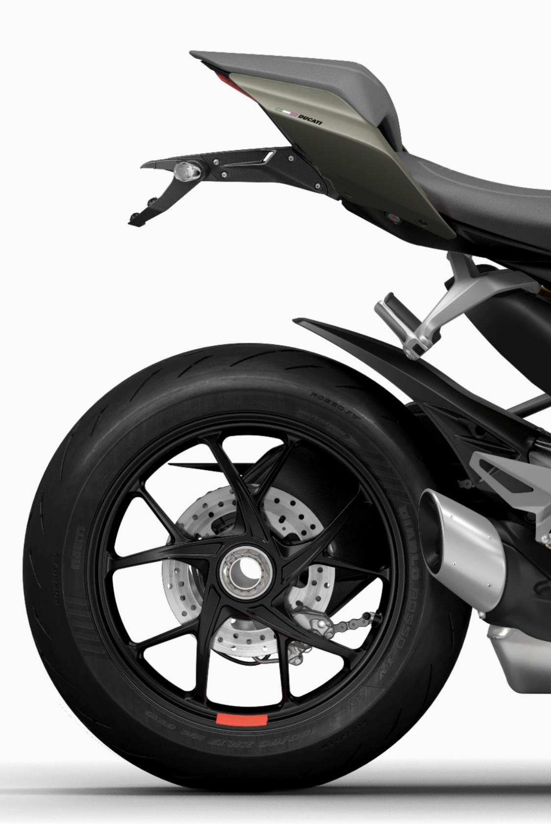

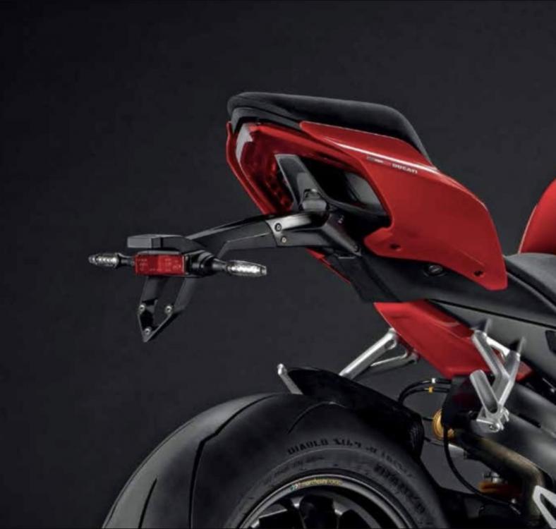

Fischkopf Geschrieben 7. Januar 2023 Geschrieben 7. Januar 2023 (bearbeitet) Ich greife das Thema noch einmal aus einem anderen Fokus auf. Würdet ihr bitte mal posten, welchen Kennzeichenhalter ihr an eurer - SF V2 / V4 so verbaut habt? Bilder wären toll! Meine Frage bzw. mein Interesse zielt vor allem auf die Vorschriften bezgl. des Kennzeichenhalters ab. Neben einem Bild wäre also auch interessant zu wissen, passt der Winkel "so grob"? Ich stehe gerade vor einer Bestellung und es gibt ja ordentlich Auswahl. Aus Sicht der blöden Vorschriften scheint es aber nur wenige Modelle zu geben, welche "so wirklich vorschriftsmäßig" sind. So genug gesabbelt, zeigt bitte eure Kennzeichenhalter, vor allem von der Seite. Bearbeitet 7. Januar 2023 von Fischkopf ++
Croduc Geschrieben 8. Januar 2023 Geschrieben 8. Januar 2023 (bearbeitet) vor 10 Stunden schrieb Fischkopf: Ich greife das Thema noch einmal aus einem anderen Fokus auf. Würdet ihr bitte mal posten, welchen Kennzeichenhalter ihr an eurer - SF V2 / V4 so verbaut habt? Bilder wären toll! Meine Frage bzw. mein Interesse zielt vor allem auf die Vorschriften bezgl. des Kennzeichenhalters ab. Neben einem Bild wäre also auch interessant zu wissen, passt der Winkel "so grob"? Ich stehe gerade vor einer Bestellung und es gibt ja ordentlich Auswahl. Aus Sicht der blöden Vorschriften scheint es aber nur wenige Modelle zu geben, welche "so wirklich vorschriftsmäßig" sind. So genug gesabbelt, zeigt bitte eure Kennzeichenhalter, vor allem von der Seite. Ich habe diesen an meiner V4S verbaut. Winkel einstellbar. LighTech Bearbeitet 8. Januar 2023 von Croduc 2 ++
MacMunic Geschrieben 8. Januar 2023 Geschrieben 8. Januar 2023 Ich habe den Kennzeichenhalter von evotech genommen. Ist aus Metall und einteilig, also keine verschraubten Bleche und x-fache Schraubverbindungen. Nur noch nen Reflektor dran und fertig. Die einzigen Schrauben, die ihr seht, halten das Kennzeichen. Link 1 ++

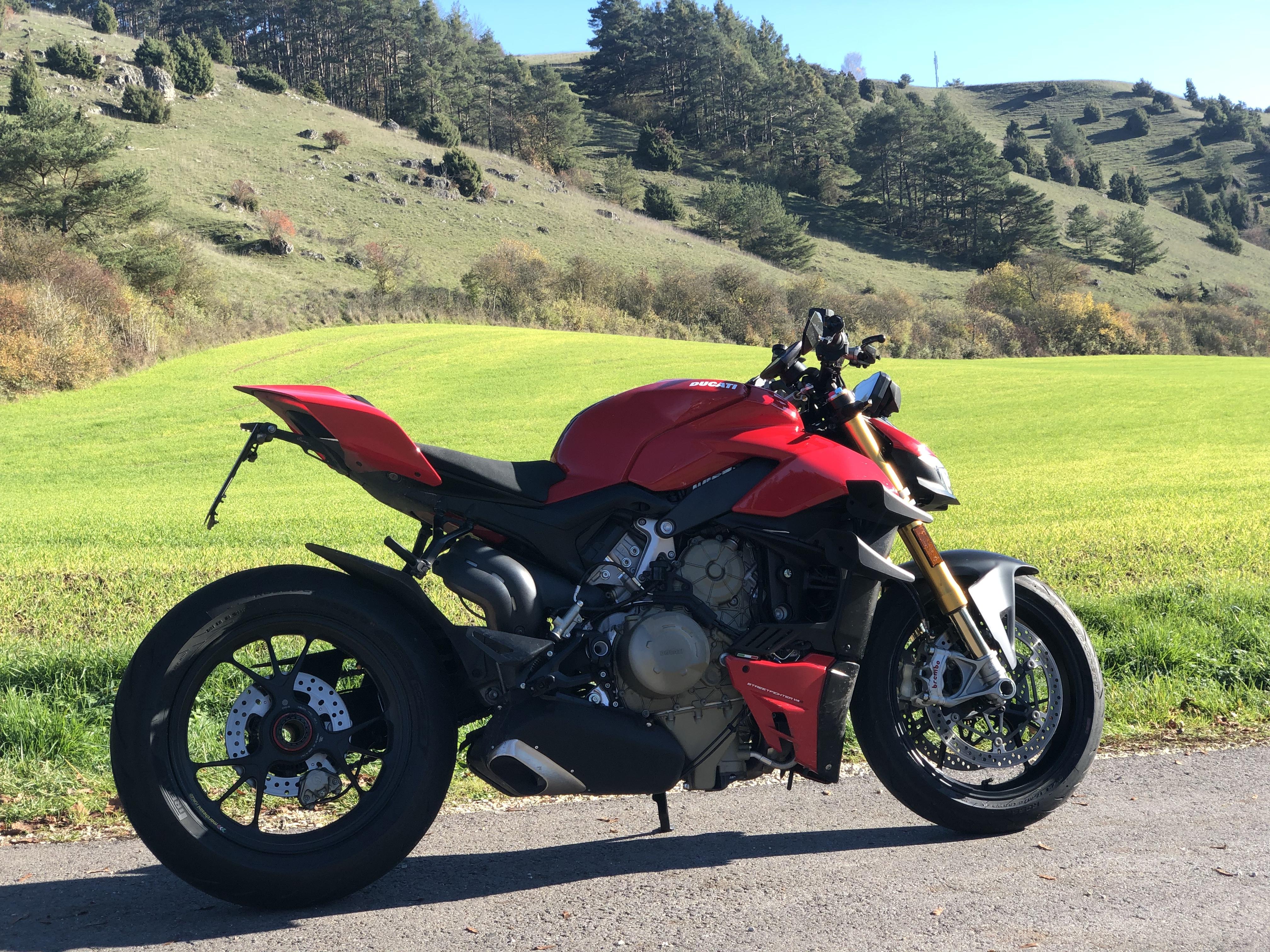

Sylvan Geschrieben 9. Januar 2023 Geschrieben 9. Januar 2023 (bearbeitet) Evotech Original Blinker und Kennzeichenbeleuchtung--Evotech Wer will kann sich noch diese Platte drunter setzen--Kennzeichenplatte Hat aber im Original ca. 40° Kann man aber ändern. Wie, steht bei Evotech--Infos Evotech Bearbeitet 9. Januar 2023 von Sylvan 1 ++

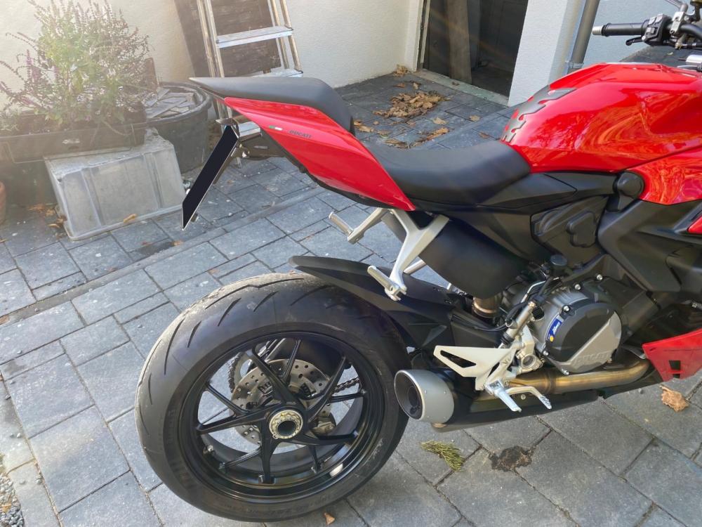

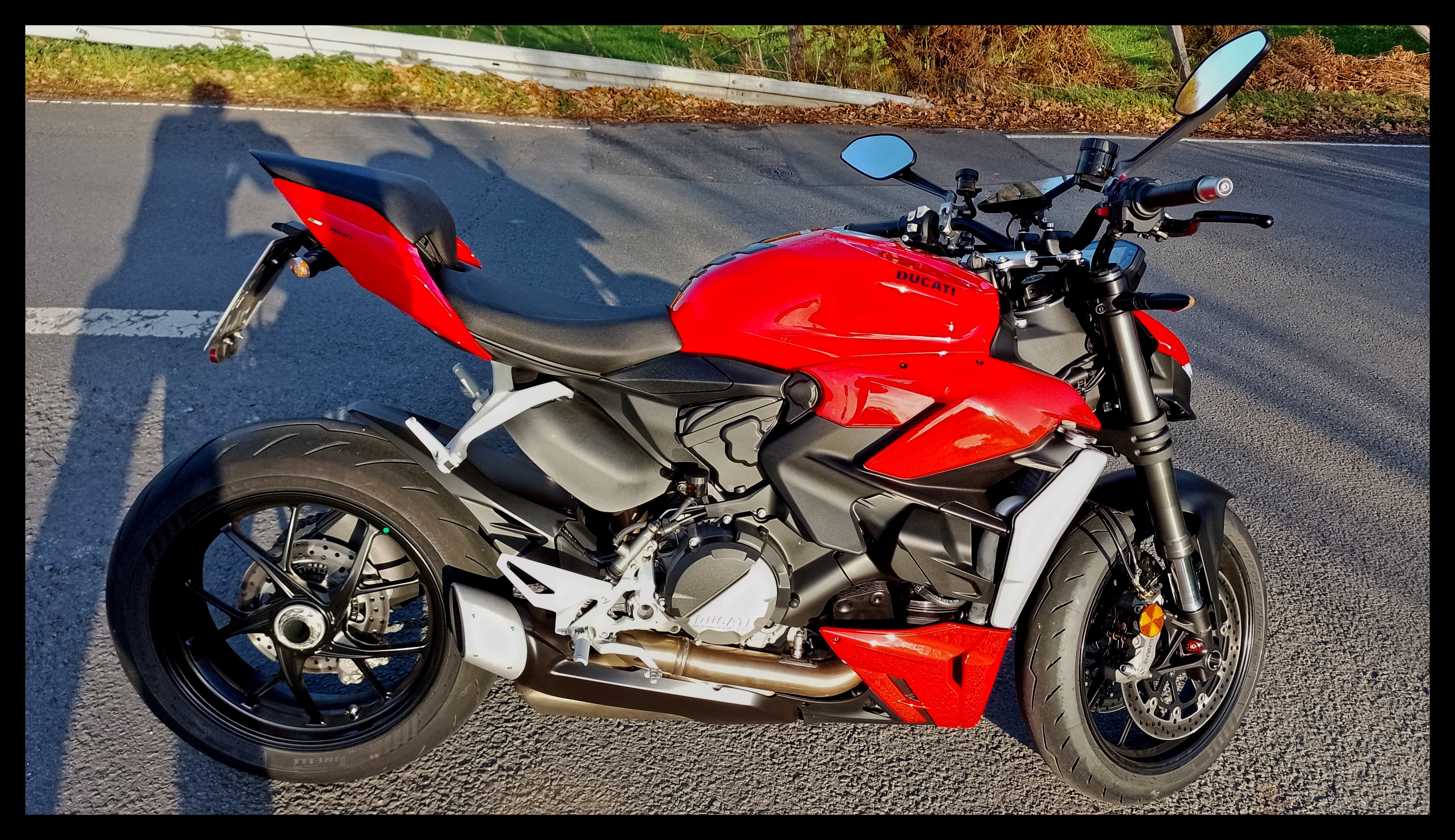

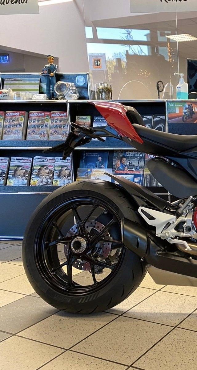

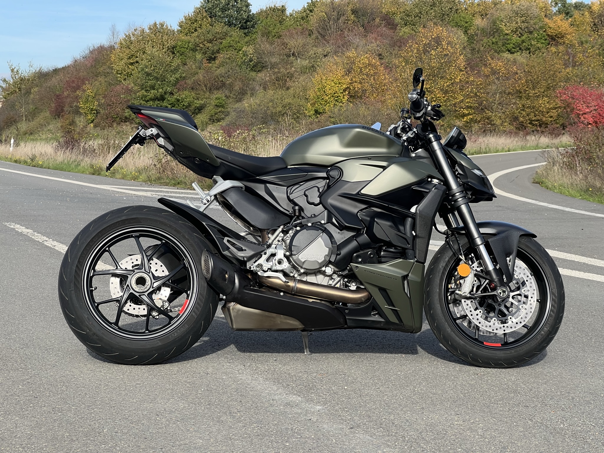

der Linus Geschrieben 9. Januar 2023 Geschrieben 9. Januar 2023 Halter ist der hier: https://www.polo-motorrad.com/de-de/zieger-kennzeichenhalter-pro-fuer-duc-panigale-streetfighter-v2-v4-60390831320.html allerdings mit einem superkleinen Reflektor, der war glaube ich auch von Polo, den gibt es aber wohl nicht mehr. hat aber auf alle Fälle E. Blinker sind von Motogadget... Winkel sind unbelastet 36-38 Grad, wenn ich drauf sitze, kann ich nicht messen, ich denke, das reicht 1 ++
ducster Geschrieben 9. Januar 2023 Geschrieben 9. Januar 2023 vor 2 Stunden schrieb der Linus: allerdings mit einem superkleinen Reflektor, der war glaube ich auch von Polo, den gibt es aber wohl nicht mehr. hat aber auf alle Fälle E. Den schmalen Reflektor gibts bei Louis: https://www.louis.de/artikel/rueckstrahler-rot-abmessung-12-x-122-mm/10034283?filter_article_number=10034283 1 ++
Fischkopf Geschrieben 9. Januar 2023 Geschrieben 9. Januar 2023 (bearbeitet) Moin und danke für die Antworten und Bilder! Da kann sich ja jeder, der vor der Qual der Wahl steht, schon einmal eine Übersicht verschaffen. Klasse! Ich hatte tatsächlich den von Lightech im Auge - nein tut nicht weh. 😉 Aber wenn ich jetzt den von Zieger bzw. Ibex sehe... gefällt der mit von der Optik her noch besser! @ducster Schränkt die hohe Montage irgendwie die Sicht auf das Rück- / Bremslicht ein? Hast du ein Foto direkt von hinten? Das sieht echt top aus. Auf bisher von mir gefundenen Bildern sah es immer so aus, als würde das Kennzeichen und die Blinker viel höher sitzen. Neudeutsch würde ich sagen, I like... oder so. Edith ist am Start: @SylvanDer Evotech gefiel mir anfangs wegen der coolen Blinkeraufnahme für orischinol oder Performance. Aber man muss sich halt was einfallen lassen für den Reflektor. Hast du bravourös gelöst (!) aber das stört mich an dem System. Bearbeitet 9. Januar 2023 von Fischkopf Edith sagt was zum Evotech 1 ++

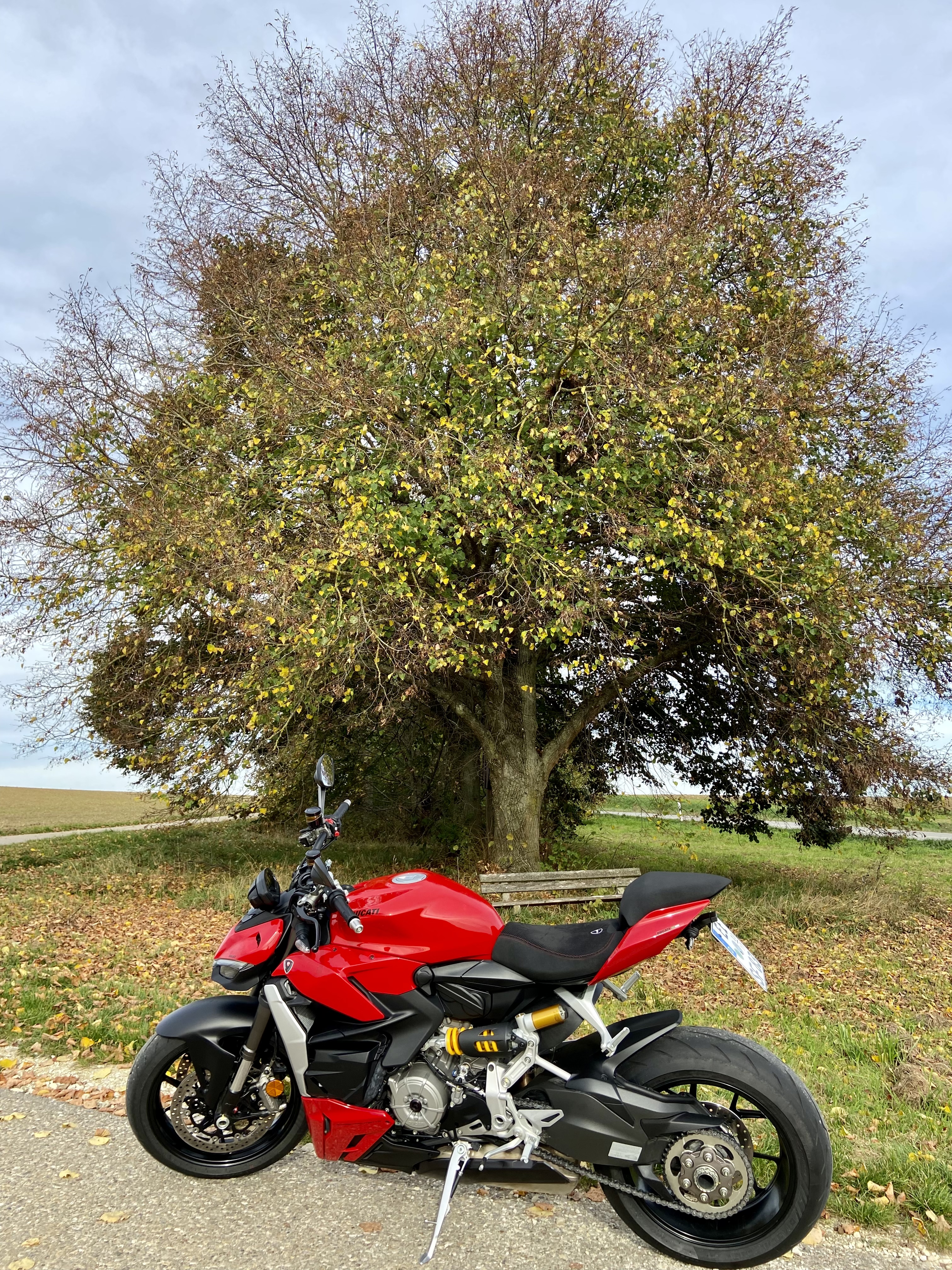

Kauther Geschrieben 10. Januar 2023 Geschrieben 10. Januar 2023 Gäbe auch noch den von Rizoma. Der sitzt ein bisschen weiter hinten und hat somit weniger Gefahr beim Einfedern das Hinterrad zu berühren. Habe ich in Kombination mit den Kellermann Rhombus Extreme S und einem schmalen Reflektor (der fehlt auf den Bildern) bei mir verbaut. ++
FloBLN79 Geschrieben 10. Januar 2023 Geschrieben 10. Januar 2023 (bearbeitet) vor 6 Stunden schrieb Kauther: Gäbe auch noch den von Rizoma. Der sitzt ein bisschen weiter hinten und hat somit weniger Gefahr beim Einfedern das Hinterrad zu berühren. Habe ich in Kombination mit den Kellermann Rhombus Extreme S und einem schmalen Reflektor (der fehlt auf den Bildern) bei mir verbaut. Ich plane aus den von dir genannten Gründen ebenfalls den Halter von Rizoma zu holen. Für mich sieht es bei keinem der anderen gezeigten Bilder auch nur ansatzweise nach Richtung 30 Grad aus, oder der Abstand zum Reifen wäre mir zu wenig. Ich habe gelesen dass der Anbau bei dem recht umständlich sein soll. Kannst du das bestätigen? Bearbeitet 10. Januar 2023 von FloBLN79 ++

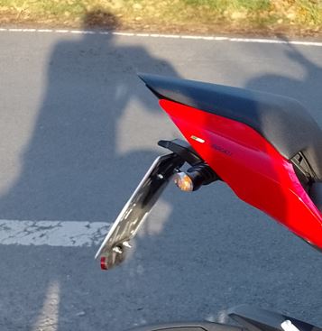

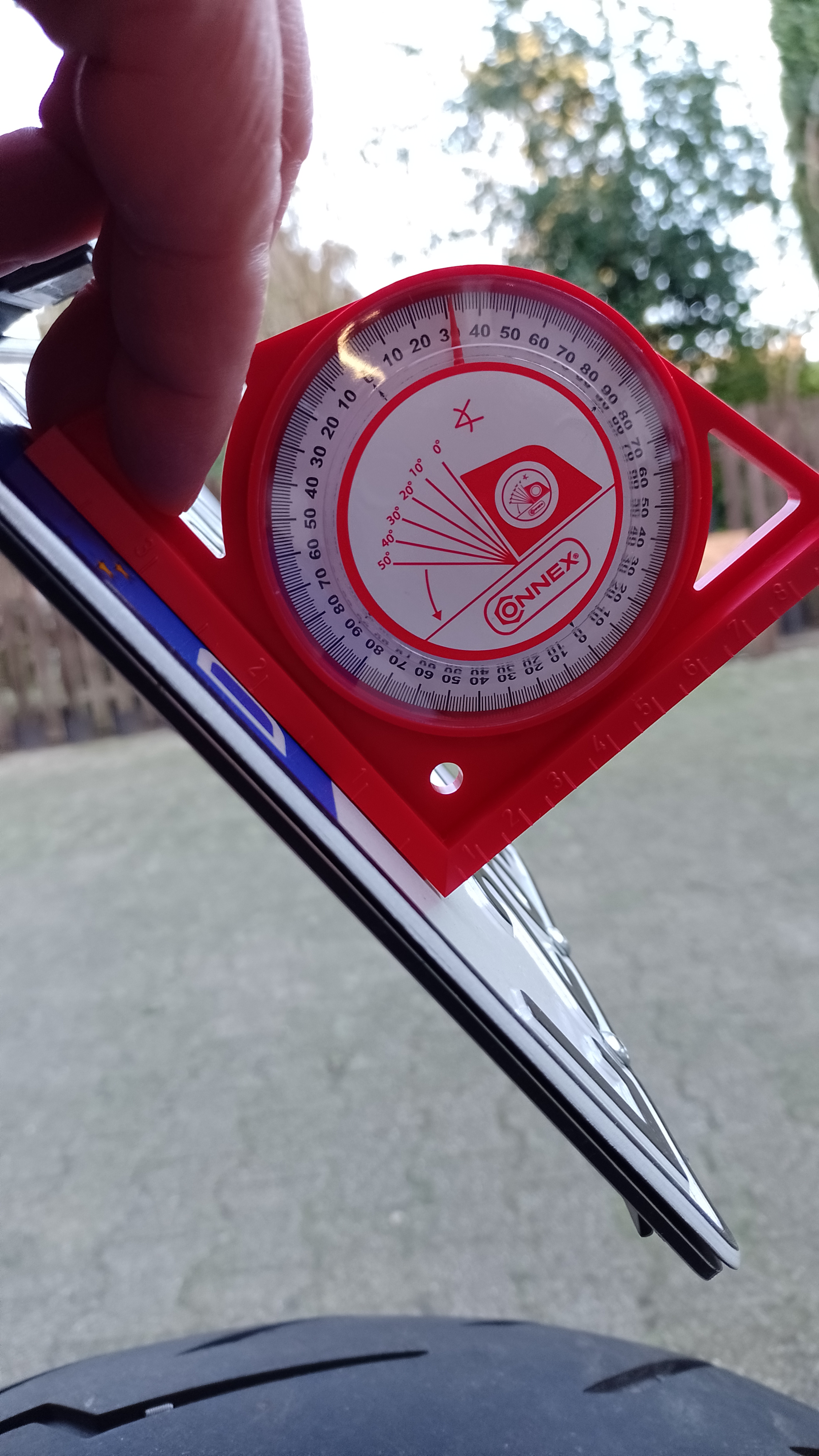

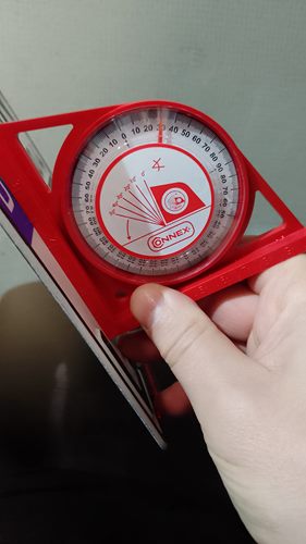

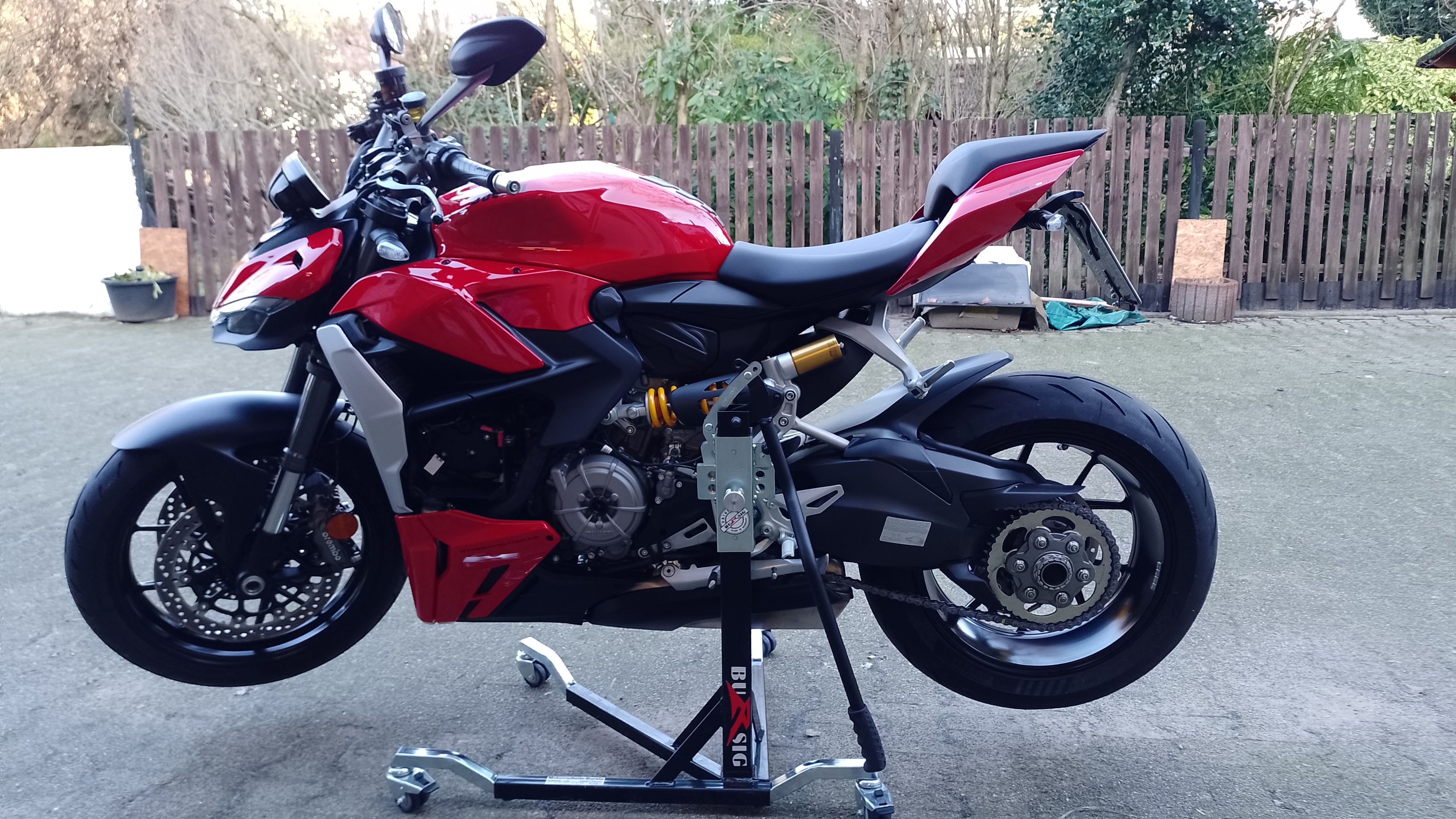

Sylvan Geschrieben 13. Januar 2023 Geschrieben 13. Januar 2023 (bearbeitet) Die 30° haben mir ja keine Ruhe gelassen. Aber hatte wohl ein gutes Händchen. Was aber mal von Interesse wäre, wie weit das Heck ein federn kann und ob überhaupt die Gefahr oder ab wann die Gefahr besteht, dass das Nummernschild auf den Hinterreifen aufsetzt? Bearbeitet 13. Januar 2023 von Sylvan ++

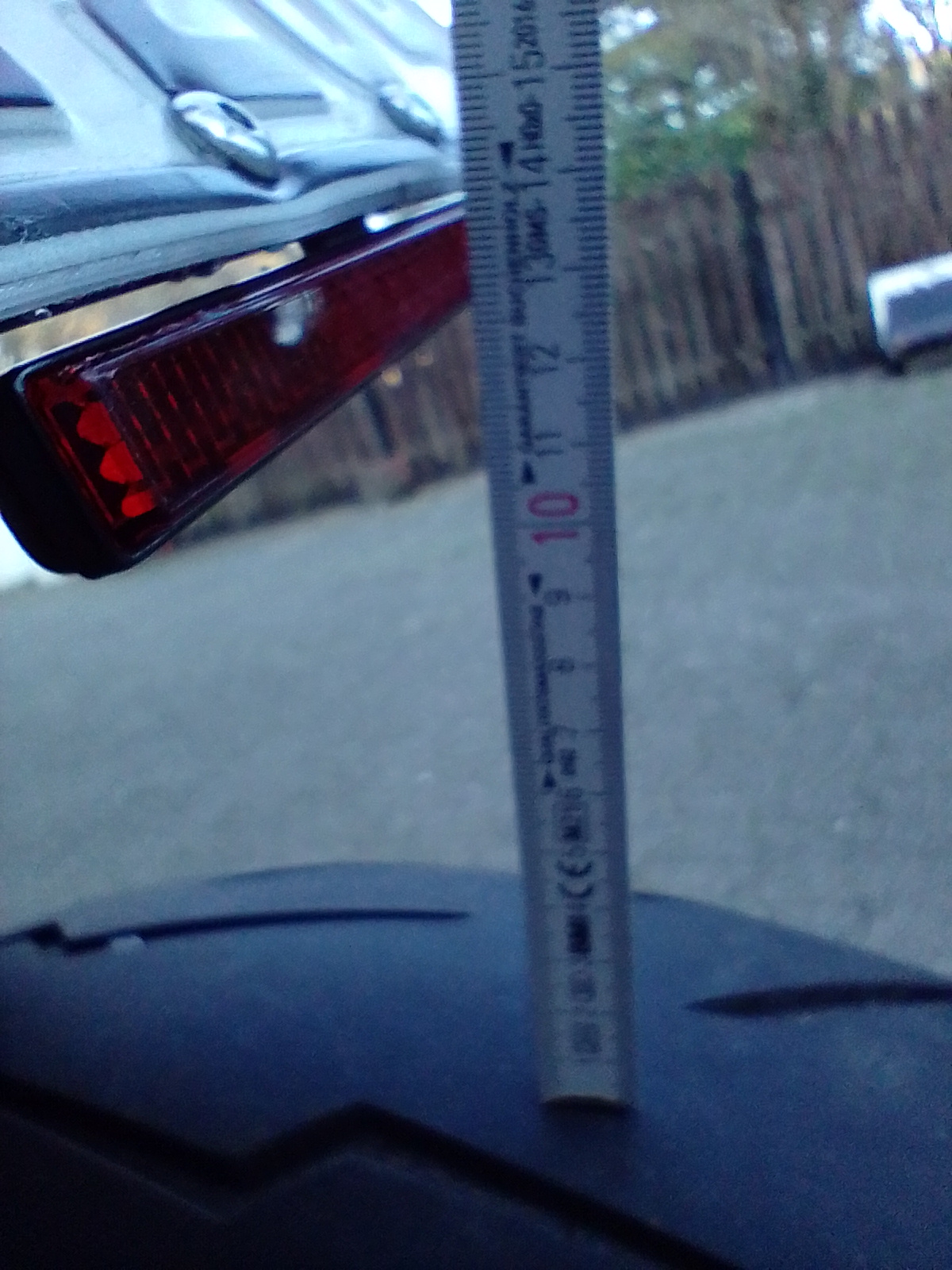

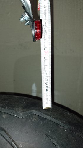

FloBLN79 Geschrieben 13. Januar 2023 Geschrieben 13. Januar 2023 (bearbeitet) Die Gefahr scheint zu bestehen wenn der Radfederweg von 13cm nicht eingehalten wird. Den Abstand solltest du also mindestens zwischen Kennzeichen/Reflektor und dem Reifen haben Bearbeitet 13. Januar 2023 von FloBLN79 1 ++
Sylvan Geschrieben 13. Januar 2023 Geschrieben 13. Januar 2023 (bearbeitet) Dann sind 12cm schon sehr grenzwertig! Ich schaue mal was passiert und werde es mal prüfen. Vielleicht mit einem 130kg Sozius!😉 Bearbeitet 13. Januar 2023 von Sylvan ++
Fischkopf Geschrieben 13. Januar 2023 Geschrieben 13. Januar 2023 (bearbeitet) Also wenn man es genau nimmt, müsste endlich mal jemand beschließen, dass so schöne Motorradhecks, wie die hier gezeigten, endlich von der Kennzeichenpflicht befreit werden. Wer ist dafür? Petition starten oder weiterhin stiller Protest ohne Winkelmesser? 🤭 Frage: Hat jemand schon mal die IQ-Kennzeichenhalter ausprobiert oder gesehen? Hier mal ein Link zu dem IQ4: IQ4 - Reflektor oben Ich weiß es gibt Vorschriften bezgl. der Höhe des anzubringenden Reflektors... aber diese Variante bietet halt die Möglichkeit, dass unter dem Kennzeichen nix mehr anzudengeln ist. Was haltet ihr davon? Bearbeitet 13. Januar 2023 von Fischkopf Deutsches Sprache schwer...weissu ++
FloBLN79 Geschrieben 14. Januar 2023 Geschrieben 14. Januar 2023 vor 12 Stunden schrieb Sylvan: Dann sind 12cm schon sehr grenzwertig! Ich schaue mal was passiert und werde es mal prüfen. Vielleicht mit einem 130kg Sozius!😉 Bei Louis gibt es einen flachen schmalen Reflektor (12mm hoch) + Halter, damit müsstest du die 13cm erreichen ohne den Winkel zu verändern. Bei dir sind der Reflektor mit Halter ja fast 3,5cm ++
Sylvan Geschrieben 14. Januar 2023 Geschrieben 14. Januar 2023 Danke! Der Schmale Rückstraler wurde hier ja schon mal empfohlen. Werde mal schauen wie ich es mache. Wetter ist sowieso Mist hat man eine kleine Bastelaufgabe. 🙂 ++

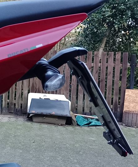

Sylvan Geschrieben 18. Januar 2023 Geschrieben 18. Januar 2023 (bearbeitet) So, hab jetzt mal den Rückstrahler von Louis verwendet, dazu diesen Halter. 13cm bekommt man mit diesen schmalen Rückstrahler hin und auch 30° gehen. Gefällt mir richtig gut so! Bearbeitet 18. Januar 2023 von Sylvan 2 ++

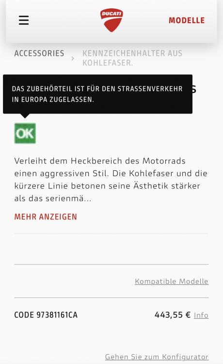

Andimillia Geschrieben 9. Mai 2023 Geschrieben 9. Mai 2023 Hallo, hat jemand Erfahrung mit dem Original Carbon Kennzeichenhalter von Ducati? Artikelnummer: 97381161CA irgendwie werde ich da nicht ganz schlau. Es gibt Bilder da sieht der recht kurz aus. Auf anderen wieder extrem lang. so wie auf dem Bild finde ich es ganz ok…. ++
MacMunic Geschrieben 9. Mai 2023 Geschrieben 9. Mai 2023 vor 4 Stunden schrieb Andimillia: Hallo, hat jemand Erfahrung mit dem Original Carbon Kennzeichenhalter von Ducati? Artikelnummer: 97381161CA irgendwie werde ich da nicht ganz schlau. Es gibt Bilder da sieht der recht kurz aus. Auf anderen wieder extrem lang. so wie auf dem Bild finde ich es ganz ok…. Ich weiß nur von nem Kollegen, dass der schon länger als die meisten Zubehör-Halter ist und dass definitiv die 30 Grad nicht eingehalten werden. Bei Carbon kannst da auch nicht viel „biegen“. Von daher sind die anderen Varianten besser. Kürzer und im Zweifel wegen Winkel etwas bearbeitbar. 😉 ++
Andimillia Geschrieben 9. Mai 2023 Geschrieben 9. Mai 2023 Aber laut Ducati ist der für den europäischen Straßenverkehr zugelassen. ++
bu2tler Geschrieben 9. Mai 2023 Geschrieben 9. Mai 2023 vor 56 Minuten schrieb Andimillia: Aber laut Ducati ist der für den europäischen Straßenverkehr zugelassen. das steht wo? ++
Andimillia Geschrieben 9. Mai 2023 Geschrieben 9. Mai 2023 vor 28 Minuten schrieb bu2tler: das steht wo? Hier ++
adi1204 Geschrieben 9. Mai 2023 Geschrieben 9. Mai 2023 Ein Nummernschildhalter muss nicht zugelassen sein!!! Er muss nur die Anforderungen erfüllen. 30 Grad Kennzeichenwinkel. Erfüllt er das? Die Nummernschildbeleuchtung brauch ein E-Zeichen. ++

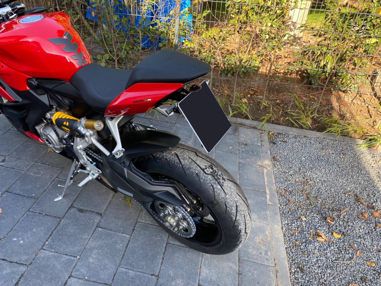

Andimillia Geschrieben 10. Mai 2023 Geschrieben 10. Mai 2023 vor 18 Stunden schrieb adi1204: Ein Nummernschildhalter muss nicht zugelassen sein!!! Er muss nur die Anforderungen erfüllen. 30 Grad Kennzeichenwinkel. Erfüllt er das? Die Nummernschildbeleuchtung brauch ein E-Zeichen. Anhand der gefundenen Fotos sieht das für mich nicht so aus als würde der die 30 Grad erfüllen. @MacMunic hat dies aus Erfahrung eines Kollegen auch bestätigt, dass die 30 Grad wohl nicht erfüllt werden. Danke für Eure Einschätzung ++
der Linus Geschrieben 10. Mai 2023 Geschrieben 10. Mai 2023 das auf dem Bild sind eher 45 Grad, also damit bisst du im Bereich des Kennzeichenmissbrauchs... ++
