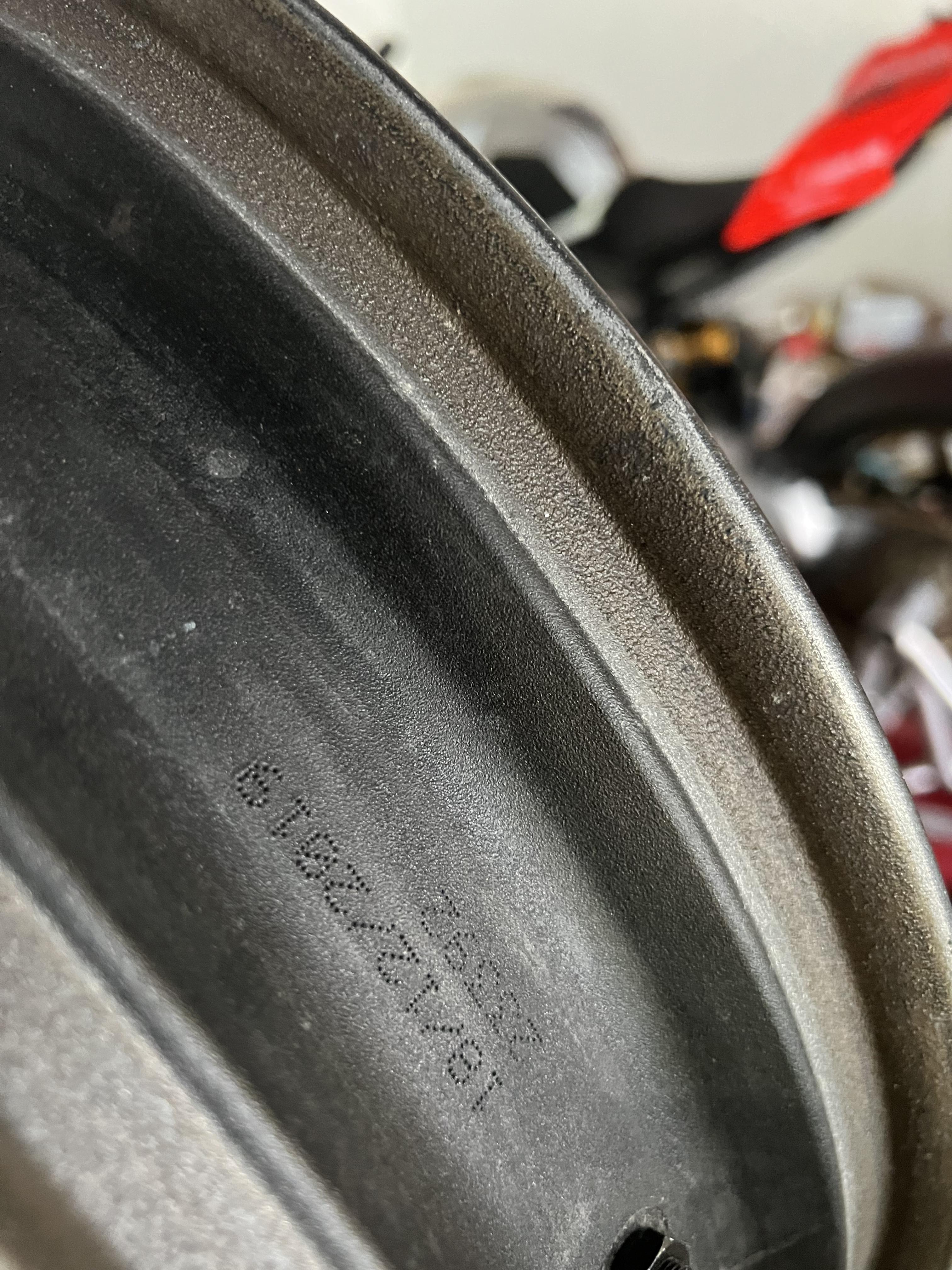

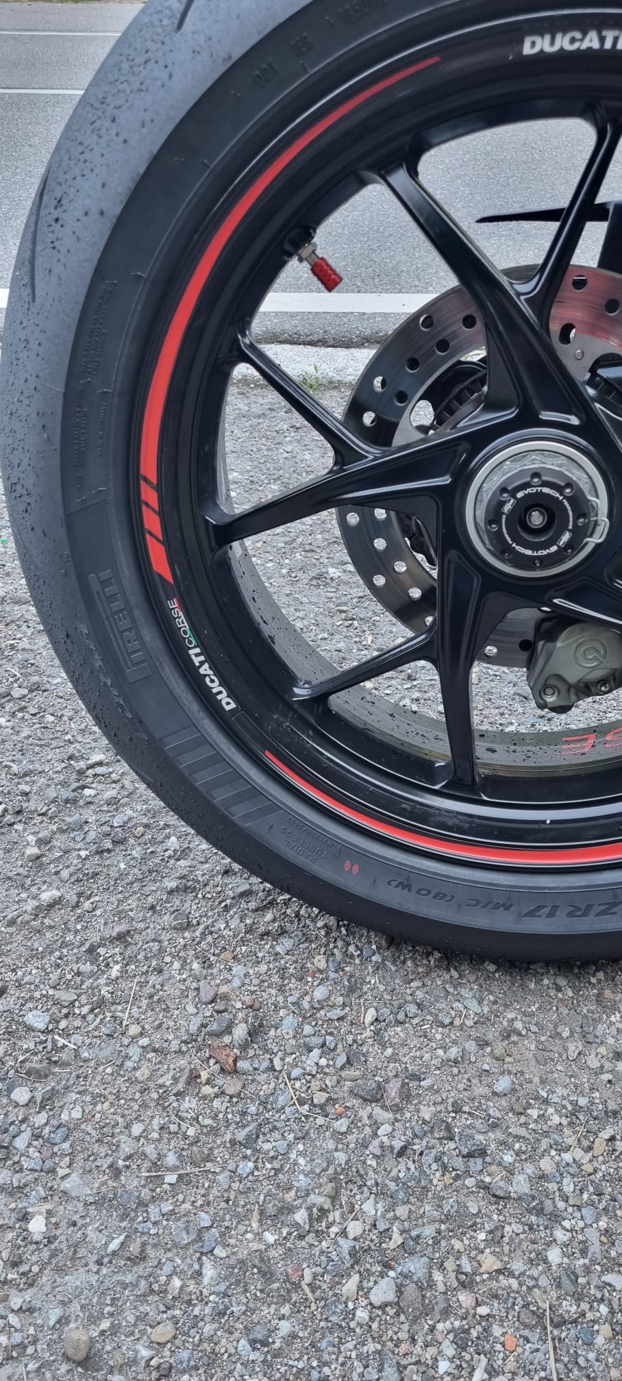

StoniSFV4 Geschrieben 24. Juli 2022 Geschrieben 24. Juli 2022 Hallo. Mir ist soeben aufgefallen, dass mein neu montierter Hinterpneu auf der Felge verdreht wurde. Wie kann das passieren??đł Wurde von mir eigenhĂ€ndig vorgestern mit handelsĂŒblicher schwarzer Reifenmontierpaste aufgezogen. Druck 2.5Bar. Die roten Punkte welche ich immer penibel zum Ventil ausrichte stehen nun auf ca. 90 Grad? Ist so etwas bekannt? Hört das von alleine auf oder sollte ich besser nochmals abziehen, reinigen und trocken montieren? Danke fĂŒr Tipps  Gruss Stoni ++
Leitwolf Geschrieben 24. Juli 2022 Geschrieben 24. Juli 2022 Ist bekannt, ist fast normal. Vor allem bei Felgen, die ein glattes Felgenbett haben. Manche ziehen die Reifen deswegen mit Haarspray auf. Obâs was bringt đ€·đ»ââïž Meine OZ Felgen haben auf der Innenseite eine rauhe OberflĂ€che. Damit verdreht sich der Reifen kaum. ++
StoniSFV4 Geschrieben 24. Juli 2022 Autor Geschrieben 24. Juli 2022 vor 35 Minuten schrieb Leitwolf: Ist bekannt, ist fast normal. Vor allem bei Felgen, die ein glattes Felgenbett haben. Manche ziehen die Reifen deswegen mit Haarspray auf. Obâs was bringt đ€·đ»ââïž Meine OZ Felgen haben auf der Innenseite eine rauhe OberflĂ€che. Damit verdreht sich der Reifen kaum. OK danke fĂŒr die Info.. ist mir bis dato noch nie passiert. Was mir aber aufgefallen ist, dass der Rosso V Corsa extrem leicht ĂŒber die Felge "flutschte" die erste Seite konnte einfach von Hand darĂŒbergedreht werden, brauchte nicht mal die Maschine. Ich schau mal ob das heute noch weiter durchrutscht. Sonst ziehe ich heute Abend nochmals ab und ohne Paste drauf..oder Haarspray. Wobei passieren kann ja eigentlich nicht wirklich was. Und Wuchten hinten tu ich auch nie, ist absolut ĂŒberflĂŒssig.  ++

StoniSFV4 Geschrieben 24. Juli 2022 Autor Geschrieben 24. Juli 2022 vor 57 Minuten schrieb t_s_o: Ich packe alle Reifen vorher unter die Heizdecke, alter wie neuer Reifen. Erleichtert die Arbeit immens. Und der neue Reifen wird einmal durchgewĂ€rmt. Wichtig ist nur ihn dann in der Heizdecke komplett wieder langsam abkĂŒhlen zu lassen. Die Reifenpaste ist danach auch trocken. Hab jetzt knapp 200 heute gemacht... Sieht aus als ob sich nichts mehr bewegt hat. Denke meine Reifen sind mittlerweile auch durchgeheizt đ€Ș  1 ++
StoniSFV4 Geschrieben 24. Juli 2022 Autor Geschrieben 24. Juli 2022 Nach weiteren 400km steht Ventil noch immer auf gut 90°.. hat scheinbar ausgedreht... ++
