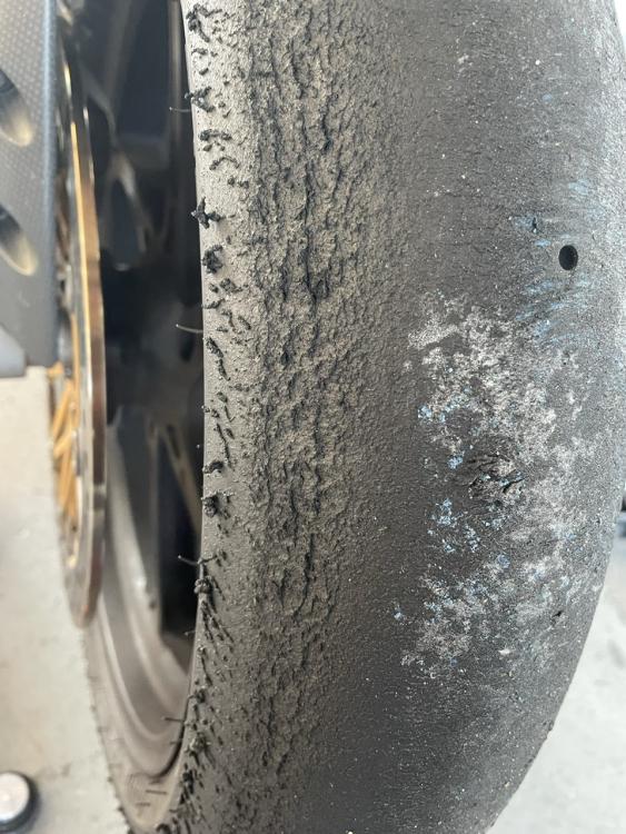

ph4n7oM Geschrieben 7. Juli 2022 Geschrieben 7. Juli 2022 Das Hobby Rennstrecke hat mittlerweile einen recht großen Stellenwert in meinem Leben eingenommen, so dass ich einfach Bock habe meine Erfahrungen hier in diesem Thread festzuhalten und mich auch mit euch darüber auszutauschen. Auch wenn das Thema Cup bei mir im Kopf rumgeistert, bewege ich mich aktuell nur auf 6-7 Veranstaltungen pro Jahr und habe auch erst letztes Jahr angefangen die FunRaces mitzunehmen. Ein Cup ist aktuell mit Family leider nicht wirklich vereinbar...aber mal schauen was die Zeit so bringt 🙂 Ende letzter Saison habe ich tatsächlich den Wechsel von meiner geliebten 1299 auf eine V4 2020 vollzogen. Umso glücklicher bin ich, dass die Diva in meiner Rennstreckenfamily geblieben ist (@rickenracer). 1. Event - Zünd in den Mai - Oschersleben Der Winter war lang und die Krankheitsphase umso länger (danke lieber Kinder) und Sport leider aufs absolute Minimum reduziert.. 3 Tage vorher noch beim Arzt gesessen - die Empfehlung war weiterhin Sportpause, doch das Blutbild sah gut aus...also Attacke. 2 Tage standen in der Motorsportarena an inkl. erstem Endurance Rennen (was hatten wir uns hierbei eig. gedacht?!). Natürlich wurde erstmal langsam gestartet, um wieder das Gefühl zu bekommen. Erste Kurve, das Knie war unten...ah das tut gut und ich wusste wo ich war. Es lief okay, aber auch nicht sonderlich gut - 34er Zeiten kamen, aber an meine PB von 33 kam ich nicht ran. Mir fehlte einfach das Vertrauen am Vorderrad und auf der Bremse. Bei Beidem hatte ich einfach kein gutes Gefühl - die Bremse wurde schnell weich und das obwohl ich erst frisch Flüssigkeit gewechselt hatte und die Beläge auch erst 2 Tage alt waren. Lange Zeit hatte ich den Gedanken vorn einen SC3 zu fahren - so wie immer halt...doch irgendwann merkte ich, dass ich doch noch im letzten Jahr in Brünn ein Bridgestone VM Soft aufgezogen hatte. Komischerweise funktioniert der Reifen bei mir in Oschersleben einfach nicht...baut super schnell ab und reisst immer rechts auf. Das war schon an der 1299 so. Ich weiß nicht was @*1098s* hier anders macht und damit eine Bestzeit nach der anderen in den Asphalt zaubert. Da vor Ort, aber auch nur der Bridgestone Truck war, blieb mir nix anderes übrig als den Reifen weiter zu fahren. Vor dem Rennen sah der Reifen bereits so aus Das 100min Endurance Rennen sahen wir einfach als Spaß, nette Erfahrung und zusätzliche Fahrzeit - ob wir zu Ende fahren?! Schauen wir einfach spontan - schließlich war das Fitness Level wie gesagt bei -10. Los ging es von P8, was an sich gar nicht so schlecht war... Ich sprang beim Le Mans Start von der falschen Seite drauf - weil es für mich irgendwie näher lag, da die Maschine mir rechts zugeneigt war...fragt mich nicht. Ich kann es mir aber heute noch anhören Tja Ducati-typisch gönnte sich die gute Dame dann 1,2,3 Sekunden länger als die Yamahas links und rechts neben mir und so verlor ich einfach mal 8 Plätze am Start. Kein Stress...das Rennen ist lang. Immerhin konnte ich in meinem ersten Stint alle 8 Plätze wieder gut machen und kam zum 1. Wechsel wieder auf P8 rein. Dieser verlief auch noch nicht ganz so geschmeidig und es dauerte recht lang. Das Problem an der ganzen Geschichte: Ich konnte mich mit meinem Teamkollegen nicht abstimmen und er wusste nicht, dass ich mittlerweile angefixt war und gern zu Ende fahren würde...also ging es für mich danach wieder raus, doch irgendwann war mein Vorderreifen und auch die Bremse wirklich im Sack...ich konnte keine Linie mehr halten und es war eine Fahrt auf der Rasierklinge. Zum Glück hatte ich meinen zweiten Stint geschafft - nun noch der Letzte von meinem Kollegen und gut ist. Pustekuchen - auf einmal erzählte mir unser Helfer, dass ich die letzten 10 Minuten nochmal fahren soll. Wie was 10min?! Deswegen ein Wechsel, das macht doch überhaupt gar keinen Sinn und ich wollte wirklich absolut nicht mehr aufs Bike steigen aus besagten Gründen. Wir versuchten an der Boxenmauer zu signalisieren, dass er weiterfahren soll, doch es half alles nix - bei ca. 7min Restzeit sahen wir ein rotes Bike in die Box rollen. Mir blieb also nix anderes übrig - der Ehrgeiz war da, wenigstens über die Ziellinie fahren. Doch ich hätte es eigentlich nicht machen sollen. Eingang erste Rechts nach Start/Ziel und das Moped schob einfach übers Vorderrad, so dass ich glücklich war 10cm vorm Grün noch den Bogen bekommen zu haben. Am Ende war es dann P12 und wir haben es heile über die Bühne gebracht. Ohne Absprachen, zusätzlichem Wechsel und ca. 5s Zeitabstand pro Runde im Team war das echt vollkommen okay Eigentlich hätte ich gern schöne Fahraufnahmen mit der Neuen inkl. neuem Design gehabt, doch leider wollte der Teamfotograf einfach kein gutes Foto von mir machen. Von seiner Arbeit halte ich eh nicht so viel und dafür war mir das Geld dann zu schade, also gibt es nur ein paar Behind the Scenes aus dem Boxenlager etc. Weiter geht es dann in Poznan, auch zum Thema Bremse und Vorderrad... 20 ++
lunschi Geschrieben 7. Juli 2022 Geschrieben 7. Juli 2022 ...also David Moss würde jetzt bestimmt loslegen und sagen Du hast ein Geometrieproblem, bei dem Vorderreifen. Das Ding schiebt permanent über die Flanke das sieht man ja förmlich... Hast Du mal mit der Heckhöhe variiert? Ich würde denken Du brauchst mehr Gewicht auf dem Vorderrad. Oder Körperhaltung in der Kurve ändern (mehr nach vorn). Kai 1 ++
coffee Geschrieben 8. Juli 2022 Geschrieben 8. Juli 2022 Na da bin ich mal gespannt wie es weiter geht Deine Saison. VR sieht ja nicht so prickelnd aus Endurance Rennen sind geil. Aber es steht und fällt auch mit dem Team und den klaren Absprachen. Grüße Coffee ++
Basstler Geschrieben 8. Juli 2022 Geschrieben 8. Juli 2022 vor 10 Stunden schrieb ph4n7oM: Komischerweise funktioniert der Reifen bei mir in Oschersleben einfach nicht...baut super schnell ab und reisst immer rechts auf. Das war schon an der 1299 so. Ich weiß nicht was @*1098s* hier anders macht und damit eine Bestzeit nach der anderen in den Asphalt zaubert. Da vor Ort, aber auch nur der Bridgestone Truck war, blieb mir nix anderes übrig als den Reifen weiter zu fahren. Vor dem Rennen sah der Reifen bereits so aus Ist wohl ein bekanntes OSL Problem mit Bridgestones. Mein Fahrwerksmensch empfahl mir 2-3 Klicks Dämpfung öffnen und weniger Vorspannung fahren. Ich werde noch testen - zufahren konnte ich das nicht mehr. Ein anderer Spezi meinte weniger am Lenker ziehen und lockerer fahren. Trotzdem hat der Reifen funktioniert und ich hatte keinen Rutscher etc. insofern muss man sich auch nicht immer direkt verrückt machen. 1 ++

ph4n7oM Geschrieben 8. Juli 2022 Autor Geschrieben 8. Juli 2022 @lunschi, @Basstler Zu wenig Last auf dem Vorderrad glaub ich nicht - allein schon, weil ich den Reifen auf Temperatur halte. Ich heize mit 90C vor und komm mit gleichem Luftdruck rein. Beim Bridgestone VM Soft bin ich 2,3 bar gefahren. Mein Fahrwerk hatte ich über den Winter komplett beim Service und habe hinten auch noch eine angepasste Feder für mich bekommen und es wurde auf mich eingestellt. (Vorn fahre ich in Öhlins TTX25 und hinten das TTX GP Federbein mit mittlerweile einer 87,5er Feder). Gabel vorn ist auch bündig durchgesteckt - mit der Heckhöhe habe ich bisher noch nicht experimentiert. Ich habe es an dieser Stelle erstmal auf den Bridgestone in Verbindung mit Oschersleben geschoben, da hier einige genau dieses Problem haben und ich exakt das gleiche Phänomen an meiner 12er schon hatte. Mein Gedanke war also erstmal wieder auf Pirelli wechseln und schauen wie es dann aussieht. Falls ihr ansonsten aber noch Ideen habt, bin ich froh um jeden Input hier 🙂 @maddin Viel Spaß euch. Ich bin nächstes Wochenende eigentlich wieder da - hoffe es klappt unter den aktuellen Randbedingungen (haben aktuell Hand Mund Fuß hier zu Hause...) ++
RolandH. Geschrieben 8. Juli 2022 Geschrieben 8. Juli 2022 Ich hatte so etwas auch schon an der 998. Aber nur in einem Jahr. Von den Bedingungen her war da nix groß anders als die meisten Jahre zuvor. Ein Kollege mit einer 1198 hatte das Gleiche. Beide hatten wir Bridgestone V02 soft drauf. Ich fahre den Reifen seit es ihn gibt und hatte auch schon Jahre, wo nix in der Hinsicht war. Ich hatte das Gefühl, dass die Rechts vom Shell-S das macht. Er hatte ebenfalls diese Vermutung. Gruß Roland ++
Leitwolf Geschrieben 8. Juli 2022 Geschrieben 8. Juli 2022 vor 1 Stunde schrieb ph4n7oM: @lunschi, @Basstler Zu wenig Last auf dem Vorderrad glaub ich nicht - allein schon, weil ich den Reifen auf Temperatur halte. Ich heize mit 90C vor und komm mit gleichem Luftdruck rein. Beim Bridgestone VM Soft bin ich 2,3 bar gefahren. Mein Fahrwerk hatte ich über den Winter komplett beim Service und habe hinten auch noch eine angepasste Feder für mich bekommen und es wurde auf mich eingestellt. (Vorn fahre ich in Öhlins TTX25 und hinten das TTX GP Federbein mit mittlerweile einer 87,5er Feder). Gabel vorn ist auch bündig durchgesteckt - mit der Heckhöhe habe ich bisher noch nicht experimentiert. Ich habe es an dieser Stelle erstmal auf den Bridgestone in Verbindung mit Oschersleben geschoben, da hier einige genau dieses Problem haben und ich exakt das gleiche Phänomen an meiner 12er schon hatte. Mein Gedanke war also erstmal wieder auf Pirelli wechseln und schauen wie es dann aussieht. Falls ihr ansonsten aber noch Ideen habt, bin ich froh um jeden Input hier 🙂 @maddin Viel Spaß euch. Ich bin nächstes Wochenende eigentlich wieder da - hoffe es klappt unter den aktuellen Randbedingungen (haben aktuell Hand Mund Fuß hier zu Hause...) Bist du kommendes We mit MotoMonster da? @Desmo Topschi @Andy.S und ich wäre auch da. Fahre auch den Bridgestone. Ich nehme meine V4 Rahmenlehre mit nach OSL, wenn du willst können wir dann damit auch mal deine Heckhöhe checken und damit spielen. fahre selber ein deutlich höheres Heck. Andy hat seines jetzt auch angehoben. @turbostef hatte seine V4 beim Meindel, der hat ihn auch das Heck angehoben. Vielleicht is da was dran. Könnten wir vor Ort alles checken. Dein Hand/Fuß/Mund scheiss geht hier auch gerade rum. Mein Neffe hat es von der Tagesmutter mitgebracht. 1 ++

Ulli848 Geschrieben 8. Juli 2022 Geschrieben 8. Juli 2022 Hallo, das Problem mit dem aufreißenden (primär rechte Seite) V02 Front verfolgt mich bei der 959 jetzt auch schon das dritte Jahr! Leider waren bislang alle Lösungsversuche erfolglos. Angefangen bei weniger Luftdruck (heiß bis 2,15 runter) bis hin zu radikalen Fahrwerksveränderungen, am Ende kam früher oder später auch das obige Reifenbild dabei raus. Wenn man es mal angefangen hat, ist es beim Fahren nicht unbedingt vertrauensfördernd. Die Allgemeinfloskel : ist halt typisch für den V02 in O-leben, kann ich mittlerweile auch nicht mehr hören. Solch übermäßiger Reifenverschleiss tritt im übrigen nicht bei gemütlicher Fahrt auf. Wir reden hier schon über Zeiten im Bereich deutlich unter der 1,40er Marke . Warum das beim Carsten nicht auftritt, muss er uns mal verraten! Oder wechselt er früher den Reifen? Gruß, Ulli , ++
Basstler Geschrieben 8. Juli 2022 Geschrieben 8. Juli 2022 vor 4 Stunden schrieb ph4n7oM: Ich habe es an dieser Stelle erstmal auf den Bridgestone in Verbindung mit Oschersleben geschoben, da hier einige genau dieses Problem haben und ich exakt das gleiche Phänomen an meiner 12er schon hatte. Mein Gedanke war also erstmal wieder auf Pirelli wechseln und schauen wie es dann aussieht. Falls ihr ansonsten aber noch Ideen habt, bin ich froh um jeden Input hier 🙂 Wie gesagt - so scheint es mir auch. Ich hatte genau das selbe Problem in Almeria mit dem SC3. Siehe unten. In Most sag ders VR wie geleckt aus. Daher glaube ich auch nicht an ein generelles Geometrie Problem (genau wie bei dir war mein Fahrwerk im Winter beim Service und wurde nach Vorgabe eingebaut). OSL scheint in der Hinsicht speziell zu sein. Ggf. weiß hier jemand noch warum. ++
lunschi Geschrieben 8. Juli 2022 Geschrieben 8. Juli 2022 vor 5 Stunden schrieb ph4n7oM: @lunschi, @Basstler Zu wenig Last auf dem Vorderrad glaub ich nicht - allein schon, weil ich den Reifen auf Temperatur halte. Ich heize mit 90C vor und komm mit gleichem Luftdruck rein. Beim Bridgestone VM Soft bin ich 2,3 bar gefahren. Mein Fahrwerk hatte ich über den Winter komplett beim Service und habe hinten auch noch eine angepasste Feder für mich bekommen und es wurde auf mich eingestellt.🙂 @maddin Den Reifen kriegst Du durch permanentes Sliden (weil nichts anderes macht der da anscheinend) auch sehr gut auf Temperatur. Ich finds immer Klasse wenn jemand nach anderen Meinungen fragt und wenn was kommt ist es gerade das garantiert nicht... Das irgendein Guru da an Deinem Fahrwerk rumgedreht hat (vermutlich ohne einen Meter damit zu fahren und ohne irgendwelches Feedback von Dir zu bekommen ob und wie die Änderungen funktionieren) sagt ja mal gerade gar nichts aus wie ich finde. Kai ++
Sonnenritter Geschrieben 8. Juli 2022 Geschrieben 8. Juli 2022 @ph4n7oMich würde den Vorderreifen an deiner Stelle wegschmeißen falls noch nicht geschehen und das nächste mal in OSL einen anderen Hersteller vorne fahren. 1 ++

Desmo Topschi Geschrieben 9. Juli 2022 Geschrieben 9. Juli 2022 vor 16 Stunden schrieb Ulli848: Die Allgemeinfloskel : ist halt typisch für den V02 in O-leben, kann ich mittlerweile auch nicht mehr hören. , Das ist Geschwätz. Ich hatte vor 2 Wochen und letztes Jahr auch den V02 in OL vorne drauf und der Reifen sieht aus wie geleckt. Halt mal den @Andy.S konsultieren, Ihn das Fahrwerk einstellen lassen und damit ein echt funktionierendes Ergebnis erziehlen. ++
Leitwolf Geschrieben 9. Juli 2022 Geschrieben 9. Juli 2022 vor 17 Minuten schrieb Desmo Topschi: Das ist Geschwätz. Ich hatte vor 2 Wochen und letztes Jahr auch den V02 in OL vorne drauf und der Reifen sieht aus wie geleckt. Halt mal den @Andy.S konsultieren, Ihn das Fahrwerk einstellen lassen und damit ein echt funktionierendes Ergebnis erziehlen. Nicht böse gemeint, aber wie oben erwähnt, passiert das mit dem Reifen nur weit unterhalb der 1:40…. 2 ++

Heijopai Geschrieben 9. Juli 2022 Geschrieben 9. Juli 2022 Mein SC1 sah letzte Woche in Oschersleben genau so aus. Zeiten waren 1:36 tief. Bei uns war es Sau warm und in Oschersleben kriegt der Vorderreifen auch ordentlich auf die Fresse. Vermutlich muss man einfach öfter den Luftdruck prüfen 🤷♂️ ++
Skyver Geschrieben 9. Juli 2022 Geschrieben 9. Juli 2022 Wie alt sind die VR in OSL bis die so aussehen? ++

Jens39 Geschrieben 9. Juli 2022 Geschrieben 9. Juli 2022 Ich hatte auch bis zum vorigen Jahr vorn den V02 drauf. Aber in medium. Der sah in OSL nie so aus. Fahre auch weit unter 1:40. Vielleicht den medium mal probieren, Steve. 2 ++
Basstler Geschrieben 10. Juli 2022 Geschrieben 10. Juli 2022 vor 21 Stunden schrieb Skyver: Wie alt sind die VR in OSL bis die so aussehen? Mein VR hatte 4 Tage auf dem Buckel. Bestzeit 35,2 - einige 35er und 36er dabei. ++
