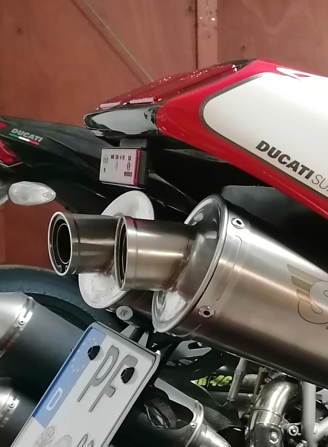

ktre Geschrieben 13. März 2023 Geschrieben 13. März 2023 (bearbeitet) Kurzes Update auch Mal hier von mir (für die zukünftig Suchenden im Internet) 🙂 Nachdem ich quasi schon bei Willy von Italo-Moto-Tec mein SIL Carbon bestellt hatte, kam am gleichen Tag bei ebay kleinanzeigen ein gebrauchter BOS 2496 online... Direkt bestellt und der wird nun auch montiert, sollte sogar schon diese Woche kommen. Bin schon sehr gespannt und werde mich mit Fotos zurückmelden. Was meint ihr zum EPROM? Kann ich das der Termis weiter fahren auch mit dem BOS? Oder einfach montieren und testen? Bearbeitet 13. März 2023 von ktre 1 ++
Pimpertski Geschrieben 13. März 2023 Autor Geschrieben 13. März 2023 Glückwunsch, BOS ist super! Kenne da allerdings nur die legendäre 457 die ohne Eater aber mit Zulassung kam. Papiere kannst Du Dir für die 2496 direkt bei BOS runterladen. Damit könnest Du die dann auch eintragen lassen, musst Du aber nicht. EPROM: wichtig ist einfach nur, dass Du eines hast das für Sportauspuffmontage und Sportluftfilter gemacht ist. Also fetteres Gemisch. 1 ++
ktre Geschrieben 13. März 2023 Geschrieben 13. März 2023 vor 2 Stunden schrieb Pimpertski: Glückwunsch, BOS ist super! Kenne da allerdings nur die legendäre 457 die ohne Eater aber mit Zulassung kam. Papiere kannst Du Dir für die 2496 direkt bei BOS runterladen. Damit könnest Du die dann auch eintragen lassen, musst Du aber nicht. EPROM: wichtig ist einfach nur, dass Du eines hast das für Sportauspuffmontage und Sportluftfilter gemacht ist. Also fetteres Gemisch. Danke!! Lucky me, aber war so typisch...Samstag Willy (Italo Moto Tec) informiert, dass ich den SIL gern hätte und Sonntag dann in der Bucht den BOS entdeckt... Kannte sie auch nicht, aber wird schon passen. Schauen ziemlich sexy aus, guter Hersteller, noch das schöne Windhund Logo mit Competizione Schriftzug und das wichtigste ePrüfzeichen mit Gutachten 🙂 Okay, ich schaue einfach mal, wie sich die schöne Rote danach verhält...wird schon kein Kolbenfresser ++

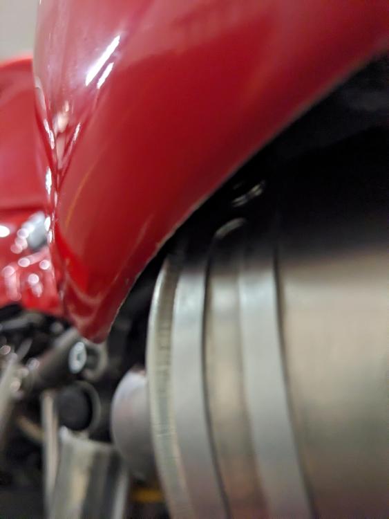

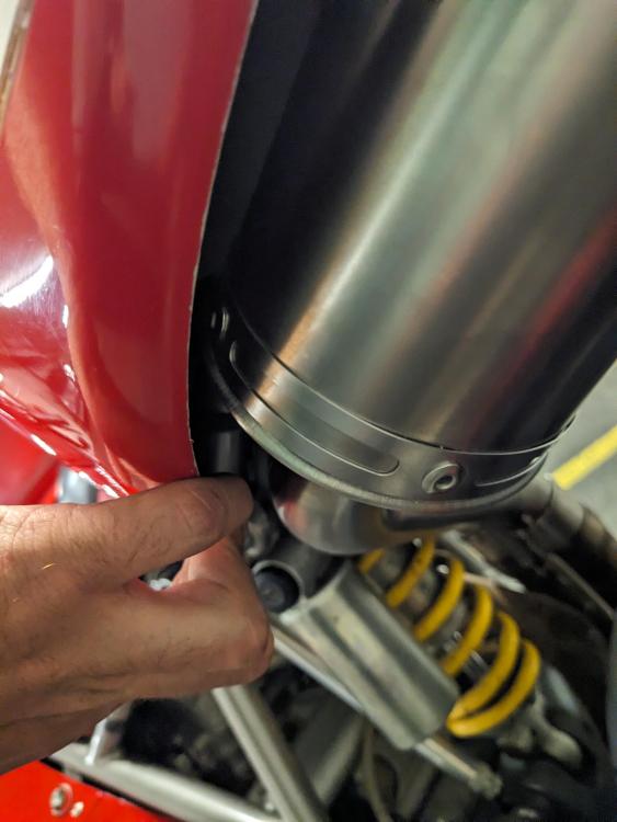

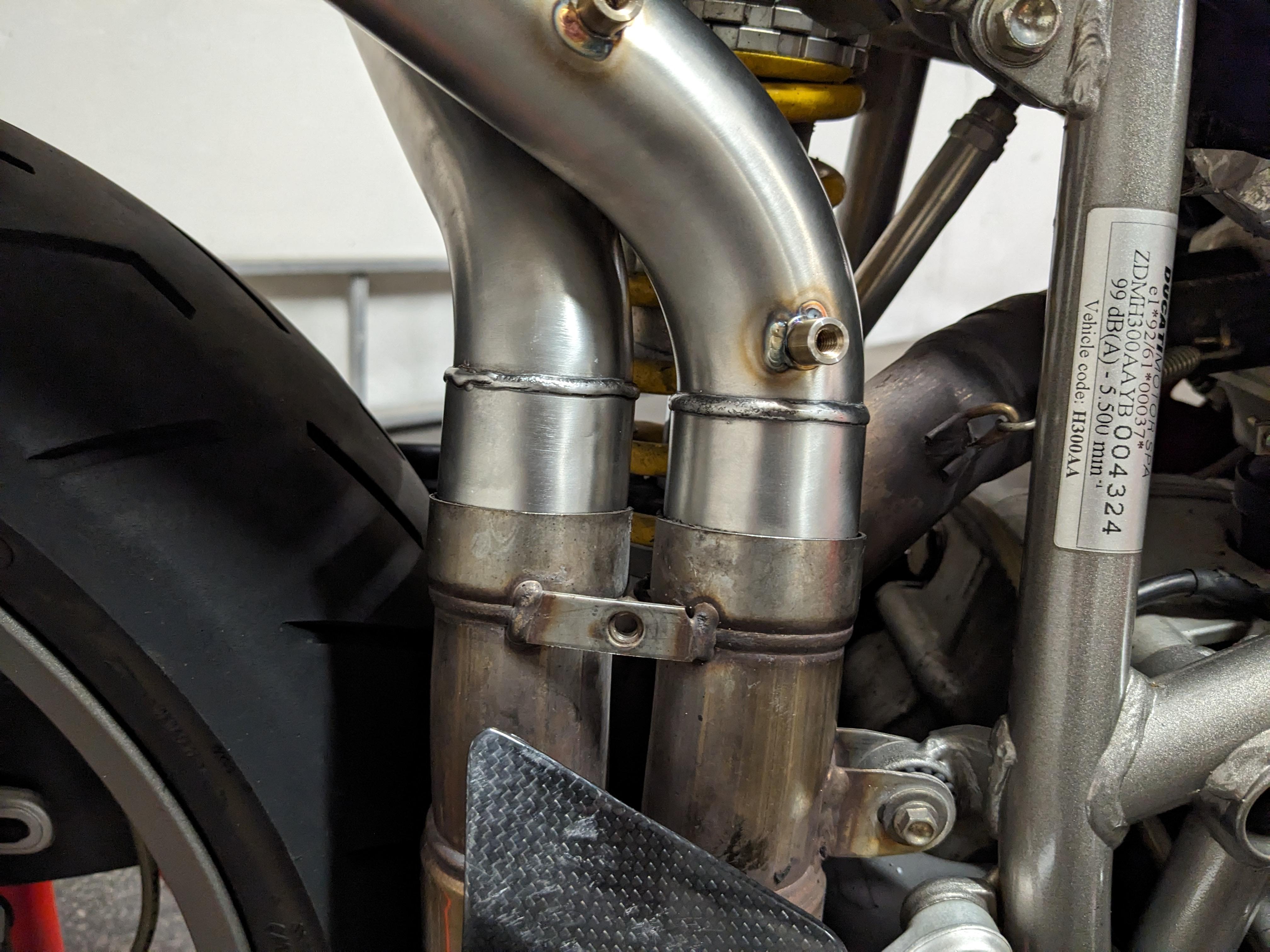

ktre Geschrieben 18. Mai 2024 Geschrieben 18. Mai 2024 (bearbeitet) Hat jemand eine Idee, Vorschlag, Hilfe warum mein linker Titan SIL am Heck anstößt? Das war ein sehr langer Tag, hab mich extra dumm heute angestellt mit den Schellen und mit den Federn...und dann am Ende festgestellt, dass mein Heck anstößt! Kann gar nicht einschätzen, ob ich Fehler gemacht habe oder ob ich auch ein Montagspaar hatte! Bin sehr dankbar über Vorschläge! Bearbeitet 18. Mai 2024 von ktre ++
testastretta_998 Geschrieben 18. Mai 2024 Geschrieben 18. Mai 2024 Stell doch das heck ein das es nicht an den Töpfen anliegt. Das kannst über den schloßzapfenträger machen. Hab das schon öfter gesehen so... Sind deine Töpfe gscheid auf dem hosenrohr drauf? Sieht aus das die weiter rein gesteckt gehören... ++
ktre Geschrieben 18. Mai 2024 Geschrieben 18. Mai 2024 vor 2 Stunden schrieb testastretta_998: Stell doch das heck ein das es nicht an den Töpfen anliegt. Das kannst über den schloßzapfenträger machen. Hab das schon öfter gesehen so... Sind deine Töpfe gscheid auf dem hosenrohr drauf? Sieht aus das die weiter rein gesteckt gehören... Schaue ich Mal nach, Danke! Gute Frage, gefühlt ging da nichts mehr?! Im Vergleich dazu waren aber die BOS schon deutlich weiter drinnen...ist aber vielleicht ein Apfel mit Birnen Vergleich weil andere Anlage? ++
testastretta_998 Geschrieben 18. Mai 2024 Geschrieben 18. Mai 2024 (bearbeitet) Naja ich glaube nicht das es da sehr viel Unterschiede gibt von Hersteller zu Hersteller da der Verlauf der Rohre ja immer gleich ist genau wie der Durchmesser. Mich würde es bei den sil allerdings nicht wundern wenn da die Anschlussstücke länger wären als bei den anderen Anlagen. Hatte mir damals auch mal ne neue sil moto Anlage gekauft,diese war schlicht und einfach nicht montierbar und ich hab sie wieder zurück geschickt. Bei meiner 998 sah das auch aus als wären die Töpfe tiefer im hosenrohr... Bearbeitet 18. Mai 2024 von testastretta_998 2 ++
Janis Geschrieben 18. Mai 2024 Geschrieben 18. Mai 2024 (bearbeitet) @ktre besteht das Problem nur einseitig oder beidseitig? Wenn einseitig, könnte es helfen den Sammler am Schraubpunkt etwas nach außen zu shimsen. Die Töpfe kommen dann beide genau am Problempunkt mit. So kannst du vielleicht etwas vermitteln. Und ja, die Sil Anlagen sind teilweise nicht passgenau, auch wenn die Verarbeitung an sich sehr ordentlich ist. Bearbeitet 18. Mai 2024 von Janis ++
ktre Geschrieben 19. Mai 2024 Geschrieben 19. Mai 2024 vor 6 Stunden schrieb Janis: @ktre besteht das Problem nur einseitig oder beidseitig? Wenn einseitig, könnte es helfen den Sammler am Schraubpunkt etwas nach außen zu shimsen. Die Töpfe kommen dann beide genau am Problempunkt mit. So kannst du vielleicht etwas vermitteln. Und ja, die Sil Anlagen sind teilweise nicht passgenau, auch wenn die Verarbeitung an sich sehr ordentlich ist. Nur der linke Topf, rechts ist einwandfrei! Überhaupt stecken sie beide sehr gleichmäßig, was evtl dafür sprechen würde, dass sie "richtig" drin sind? Du fährst doch auch die SIL, oder? Stecken sie bei dir tiefer am Sammler? @Pimpertski hat ebenfalls eine SIL? Wie schaut das bei dir aus am Sammler? ++
Pimpertski Geschrieben 19. Mai 2024 Autor Geschrieben 19. Mai 2024 @ktre Ich würde empfehlen den Krümmer komplett zu lösen und dann alles sauber auszurichten. Ist viel Arbeit, aber das war bei mir die Lösung damit es am Ende vernünftig gepasst hat. Übergang Hosenrohr sieht bei mir so aus wie auf dem Bild. Denke das sollte bei Dir noch weiter zusammengesteckt werden. 2 ++
ktre Geschrieben 19. Mai 2024 Geschrieben 19. Mai 2024 vor 56 Minuten schrieb Pimpertski: @ktre Ich würde empfehlen den Krümmer komplett zu lösen und dann alles sauber auszurichten. Ist viel Arbeit, aber das war bei mir die Lösung damit es am Ende vernünftig gepasst hat. Übergang Hosenrohr sieht bei mir so aus wie auf dem Bild. Denke das sollte bei Dir noch weiter zusammengesteckt werden. Von der Ausrichtung hätte er eigentlich soweit gepasst, nur das am Krümmer muss ich mir noch Mal anschauen, dann käme er ja auch weiter runter! ++
UweHD Geschrieben 19. Mai 2024 Geschrieben 19. Mai 2024 Ich würde den einen Krümmer endtopfseitig um 5-10mm kürzen, dann sollte alles passen. Rein optisch ist da doch noch massig Länge vorhanden, würde sogar besser aussehen, wenn man es an der Steckung zum Hosenrohr etwas kürzt. ++
Pimpertski Geschrieben 19. Mai 2024 Autor Geschrieben 19. Mai 2024 @ktreBevor Du wie von @UweHD vorgeschlagen mit der Flex rangehst, erstmal alles ausschöpfen was von den Montagetoleranzen am Krümmer und Hosenrohr geht. Kürzen wäre für mich ultima ratio. Mein Auspuff hatte out-of-the-box deutlich schlechter gepasst als das bei Dir aussieht. 1 ++
ktre Geschrieben 19. Mai 2024 Geschrieben 19. Mai 2024 (bearbeitet) vor 2 Stunden schrieb Pimpertski: @ktre Ich würde empfehlen den Krümmer komplett zu lösen und dann alles sauber auszurichten. Ist viel Arbeit, aber das war bei mir die Lösung damit es am Ende vernünftig gepasst hat. Übergang Hosenrohr sieht bei mir so aus wie auf dem Bild. Denke das sollte bei Dir noch weiter zusammengesteckt werden. Ich stosse an, keine Chance, dass ich den so weit rein bekomme wie du... vor einer Stunde schrieb UweHD: Ich würde den einen Krümmer endtopfseitig um 5-10mm kürzen, dann sollte alles passen. Rein optisch ist da doch noch massig Länge vorhanden, würde sogar besser aussehen, wenn man es an der Steckung zum Hosenrohr etwas kürzt. Das glaube ich auch, weil, schaut euch bitte mal den Unterschied an zwischen dem BOS und dem SIL? EDIT: Und jetzt Mal Hand aufs Herz - Wenn bei keinem User der SIL passt, dann müssen wir aufhören von einer guten Verarbeitungsqualität zu reden. Die ist nicht gut, Punkt. Wenn doch ein User hier posten würde, dass sein China Kracher nicht auf die Ducati passt, dann würden wir alle sagen "hast halt auch ein scheiss gekauft um 300€". Verarbeitungsquali und Passform gehören für mich zusammen. Bei zwei Monate Wartezeit und dem Preis ist das nicht akzeptabel. Bearbeitet 19. Mai 2024 von ktre ++
Pimpertski Geschrieben 19. Mai 2024 Autor Geschrieben 19. Mai 2024 @ktre Jetzt ärgerst Du Dich, und wenn er dann endlich passt, bist Du happy! Das ist Silmotor. 😅 Mein Silmotor sah am Übergang so aus wie hier abgebildet. Vielleicht ist deiner in der Tat hier zu lang, wieso auch immer. Ich revidiere meine obige Aussage: ggf. solltest Du über das Kürzen (aber dann bei beiden Töpfen) nachdenken. 1 ++
testastretta_998 Geschrieben 19. Mai 2024 Geschrieben 19. Mai 2024 Hab ich dir ja auch geschrieben, ich hatte meine sil neu von daniele moto geholt,ebenfalls mit vielen wochen Wartezeit und die passten garnicht!! Ich hab die dann wieder zurück geschickt,das würd ich dir auch raten. Flex da dran nicht rum gib se zurück und hol dir 50er Marving, die passen nach eigener Erfahrung sehr gut. ++
Pimpertski Geschrieben 19. Mai 2024 Autor Geschrieben 19. Mai 2024 Wobei Sil halt (abgesehen von der Passform) schon auf Akra-Niveau ist. Würde da nicht vorschnell aufgeben. Denn wenn die mal passen, dann macht es Freude. ++
ktre Geschrieben 19. Mai 2024 Geschrieben 19. Mai 2024 vor 35 Minuten schrieb Pimpertski: @ktre Jetzt ärgerst Du Dich, und wenn er dann endlich passt, bist Du happy! Das ist Silmotor. 😅 Mein Silmotor sah am Übergang so aus wie hier abgebildet. Vielleicht ist deiner in der Tat hier zu lang, wieso auch immer. Ich revidiere meine obige Aussage: ggf. solltest Du über das Kürzen (aber dann bei beiden Töpfen) nachdenken. Wenn er dann Mal passt, dann bestimmt! Aber er passt halt nicht, bei niemandem und das darf nicht sein. Nicht um das Geld. Wie gesagt, wenn sich jemand z.B. ein GPR kauft und sich hier um Rat wegen der Passform erkunden würde, dann würden alle rufen "Hättest was gutes gekauft, selber Schuld". So diskutieren wir über Flex, Flansch, drehen und biegen? Kann nicht sein, dann muss SIL das Ding um 300€ anbieten. vor 21 Minuten schrieb testastretta_998: Hab ich dir ja auch geschrieben, ich hatte meine sil neu von daniele moto geholt,ebenfalls mit vielen wochen Wartezeit und die passten garnicht!! Ich hab die dann wieder zurück geschickt,das würd ich dir auch raten. Flex da dran nicht rum gib se zurück und hol dir 50er Marving, die passen nach eigener Erfahrung sehr gut. Wartezeit war okay für mich, da kann Importeur/Händler nichts dafür. ++
Janis Geschrieben 19. Mai 2024 Geschrieben 19. Mai 2024 (bearbeitet) vor einer Stunde schrieb Pimpertski: Wobei Sil halt (abgesehen von der Passform) schon auf Akra-Niveau ist. Würde da nicht vorschnell aufgeben. Denn wenn die mal passen, dann macht es Freude. So ist es. Sagen wir so, Verarbeitung (Schweißnähte, Material, Oberflächen, etc.) gut und Passform unterirdisch. @ktre schick ihn zurück. Du regst dich zu viel darüber auf, das ist es nicht wert. Bei mir war viel mehr zu tun, ich wollte aber Sil und nicht Marving oder irgend was anderes. Muss jeder selber wissen. Bearbeitet 19. Mai 2024 von Janis 2 ++
jhf Geschrieben 19. Mai 2024 Geschrieben 19. Mai 2024 (bearbeitet) vor 1 Stunde schrieb ktre: Wenn er dann Mal passt, dann bestimmt! Aber er passt halt nicht, bei niemandem und das darf nicht sein. Ich habe die Komplettanlage an einer meiner 998 und die passt - kann nicht meckern. Es geht eng zu und ich habe ganze leichte Kerben links und rechts, liegt aber daran, dass ich mich auf dem Hobel auch viel bewege. Kein Vergleich zur 748 mit der China-Verkleidung. Da haben Arrow- und Oiginalanlage wirkliche Krater in die Sitzbank reingebrannt. Axo - die SIL würde ich trotzdem nicht wieder holen. Optisch kein Vergleich zur Arrow-Titan (von Carbon-Anlagen reden wir erst garnicht) und akustisch auch nicht. Bearbeitet 19. Mai 2024 von jhf ++
Jutta aus Kalkutta Geschrieben 19. Mai 2024 Geschrieben 19. Mai 2024 vor 10 Minuten schrieb jhf: Ich habe die Komplettanlage an einer meiner 998 und die passt - kann nicht meckern. Der Verarbeitung und Passform Anspruch ist bei Schwäbischen Maschienenbauer ein anderer als bei Amerikaner. ++
ktre Geschrieben 19. Mai 2024 Geschrieben 19. Mai 2024 vor 19 Minuten schrieb Janis: So ist es. Sagen wir so, Verarbeitung (Schweißnähte, Material, Oberflächen, etc.) gut und Passform unterirdisch. @ktre schick ihn zurück. Du regst dich zu viel darüber auf, das ist es nicht wert. Bei mir war viel mehr zu tun, ich wollte aber Sil und nicht Marving oder irgend was anderes. Muss jeder selber wissen. Bin ich einverstanden mit der Definition Aufgeregt habe ich mich gestern! Ich bringe das Ding am Mittwoch zum Schlosser, lass ihn auf die BOS Länge am Krümmer kürzen und gut ist. Ich will ihn nämlich auch 😛 Ich will aber auch, dass man die Kinder bei Namen nennt und das SIL sich mehr Mühe gibt. 2 ++
