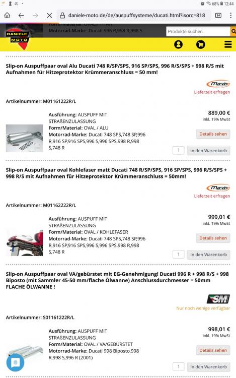

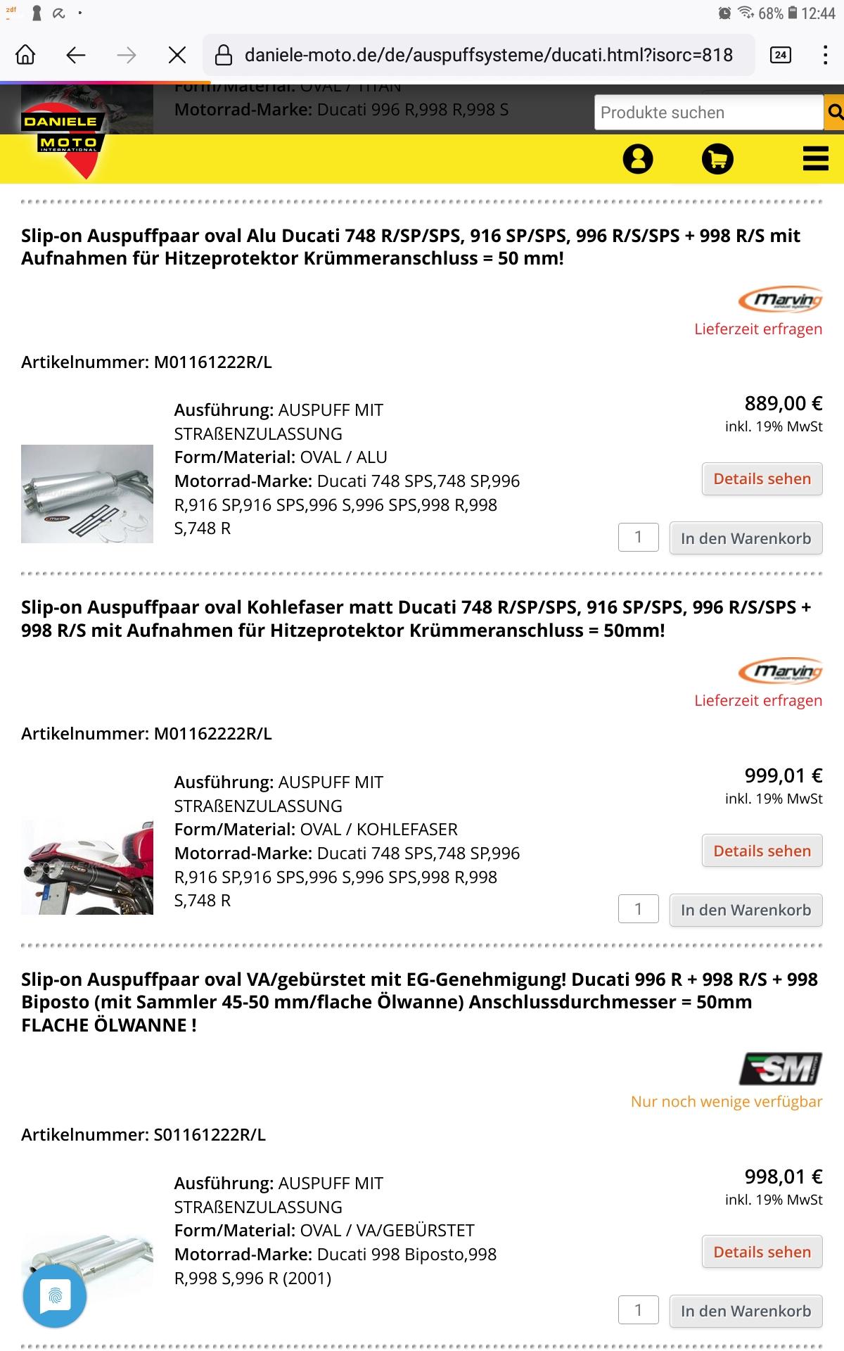

Pimpertski Geschrieben 5. Juli 2022 Autor Geschrieben 5. Juli 2022 (bearbeitet) @bob748Ja, denke der Marving passt als Ausweichmöglichkeit. Den habe ich als Alternative zum Silmotor im Auge, aber Alu ist halt irgendwie nicht so mein Fall und das Carbon sieht nicht gut aus. Ich hätte lieber gerne den Silmotor, am besten in Titan. Auch weil ich von der Qualität und Verarbeitung überzeugt bin. Mal sehen was Daniele Moto von Silmotor als Info zu der Geschichte mit der "flachen Ölwanne" bekommt. Ergibt für mich nämlich keinen Sinn bei einem Slip-On. Edit: Es sei denn der ist halt nur für die Standard-998, die dann die flache Ölwanne und 45mm Durchmesser am Sammler haben müsste (keine Ahnung ob das so ist). Bearbeitet 5. Juli 2022 von Pimpertski ++

Pimpertski Geschrieben 7. Juli 2022 Autor Geschrieben 7. Juli 2022 vor 15 Stunden schrieb bob748: Ich hab die marving in titan 45/50 für meine 748R damals gekauft. Waren die einzigen mit Zulassung. Ohne db eater auch schön dumpf. Die gibt es leider nur noch in Alu und mattem Carbon. Das Carbon sieht nicht gut aus und Alu ist eigentlich auch nicht mein Fall. Wie es aussieht ist Marving der einzig verbliebene Hersteller der noch straßenzugelassene Dämpfer für die 998s herstellt. Echt traurig... Am Ende wird es dann wohl Marving Alu werden. Will noch abwarten was von Silmotor kommt, also ob die nochmal einen passenden machen können oder mir das zumindet mit der Passung ausschließlich für die "flachen Ölwanne" erklären können. MIVV hatte ich auch angefragt, die normalen ovalen gibt es nur in 45mm. Der Rest passt nicht zur 998, genau wie GPR. @bob748Waren deine Marving rund, oder sind die oval (wie z.B. die Termis)? Irgendwie finde ich keine vernünftigen Bilder im Netz. ++
jhf Geschrieben 7. Juli 2022 Geschrieben 7. Juli 2022 (bearbeitet) vor 4 Stunden schrieb Pimpertski: Will noch abwarten was von Silmotor kommt, also ob die nochmal einen passenden machen können oder mir das zumindet mit der Passung ausschließlich für die "flachen Ölwanne" erklären können. Selbst wenn sie dir eine passende anbieten koennen - check wie das Ding unter dem Motor verlaeuft. An der 996 habe ich eine Arrow Anlage, die sehr dicht genau unter der Oelablassschraube lang laeuft und daher zum Oelwechsel abgenommen werden muss - das nervt schon. Bearbeitet 7. Juli 2022 von jhf ++
Pimpertski Geschrieben 7. Juli 2022 Autor Geschrieben 7. Juli 2022 (bearbeitet) vor einer Stunde schrieb jhf: Selbst wenn sie dir eine passende anbieten koennen - check wie das Ding unter dem Motor verlaeuft. An der 996 habe ich eine Arrow Anlage, die sehr dicht genau unter der Oelablassschraube lang laeuft und daher zum Oelwechsel abgenommen werden muss - das nervt schon. Es geht nur um Slip-Ons. Das ist ja das Paradoxe. Laut Silmotor passen die Slip-Ons nur auf flache Ölwanne. Halte ich für Blödsinn, aber so werden sie beworben: Silmotor Edit: Es sei denn das Set besteht auch aus einem Sammler. Was ich wiederum auch nicht glauben kann. Bearbeitet 7. Juli 2022 von Pimpertski ++
jhf Geschrieben 7. Juli 2022 Geschrieben 7. Juli 2022 (bearbeitet) vor 50 Minuten schrieb Pimpertski: Es geht nur um Slip-Ons. Das ist ja das Paradoxe. Laut Silmotor passen die Slip-Ons nur auf flache Ölwanne. Halte ich für Blödsinn, aber so werden sie beworben: Silmotor Edit: Es sei denn das Set besteht auch aus einem Sammler. Was ich wiederum auch nicht glauben kann. Ich lese es so, dass die 998 Biposto (also das Basismodell) eine flache Oelwanne haben muss (wuesste jetzt nicht, dass es da Unterschiede gaebe), aber die 996R, 998R und 998S nicht. Koennte daran liegen, dass du fuer die Basis 998 einen anderen Sammler auf 50mm brauchst - an meiner roten 998 habe ich auch nur Slip-Ons. Die sind 45mm mit Original Sammler. Teilenummer ist fuer S und nicht S unterschiedlich - daher wuerde ich mal denken, die S und R haben ein 50mm System, die Basis 998 nur ein 45mm System. Bearbeitet 7. Juli 2022 von jhf ++
Flotter Otto Geschrieben 7. Juli 2022 Geschrieben 7. Juli 2022 vor 47 Minuten schrieb Pimpertski: Es geht nur um Slip-Ons. Das ist ja das Paradoxe. Laut Silmotor passen die Slip-Ons nur auf flache Ölwanne. Halte ich für Blödsinn, aber so werden sie beworben: Silmotor Edit: Es sei denn das Set besteht auch aus einem Sammler. Was ich wiederum auch nicht glauben kann. Ist das nicht was Du suchst? https://www.ebay-kleinanzeigen.de/s-anzeige/sil-motor-ducati-auspuff-748-916-996/2102558267-306-815 1 ++
Pimpertski Geschrieben 7. Juli 2022 Autor Geschrieben 7. Juli 2022 Wäre möglich. Daniele Moto hatte jedenfalls bei Silmotor angefragt, weil die es auch nicht wissen. Hoffe da bald eine positive Meldung zu bekommen. Meine Präferenz wäre jedenfalls der Silmotor in titan und ohne Lasergravur der Logos (ist offenbar so bestellbar). ++

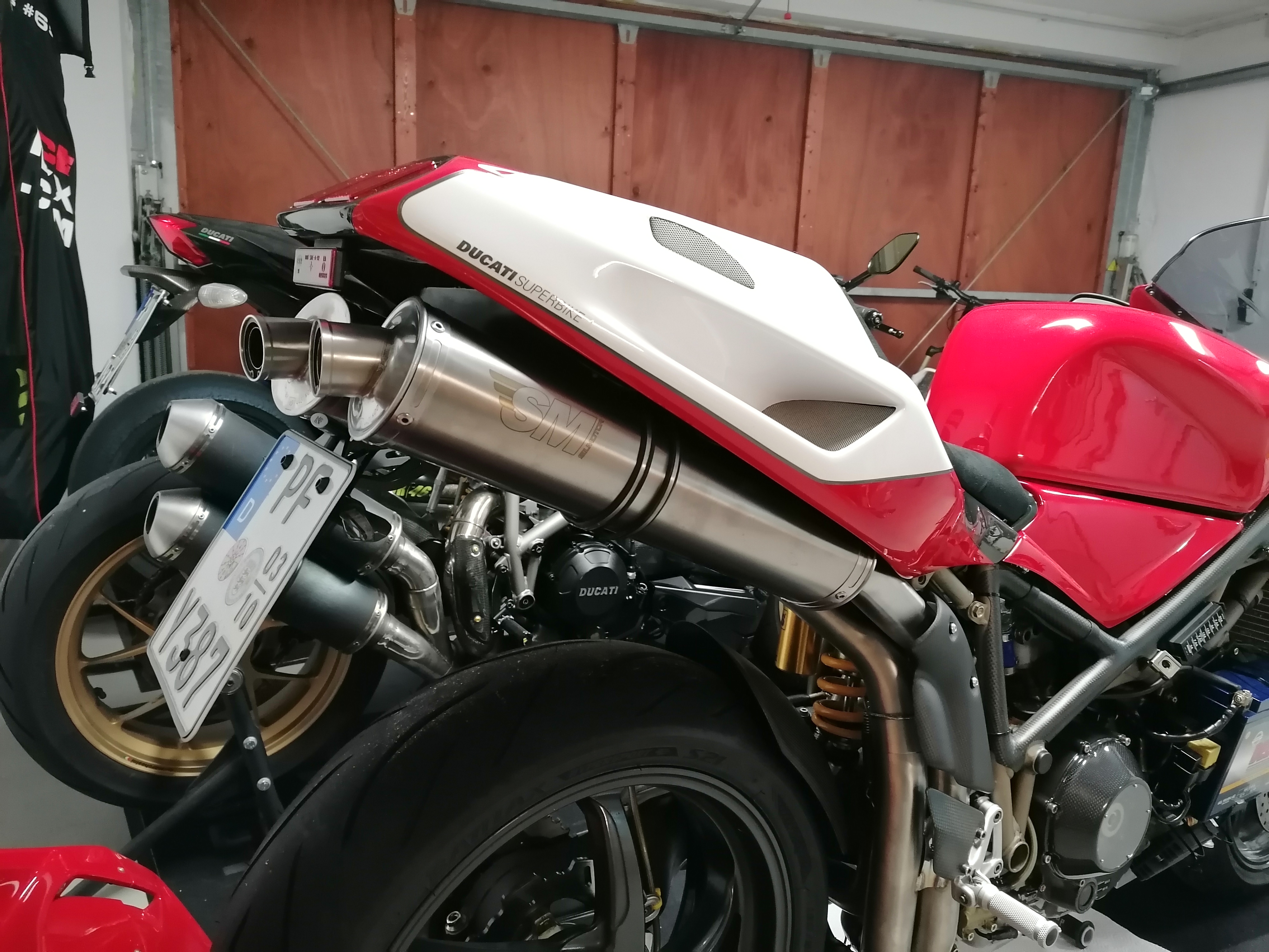

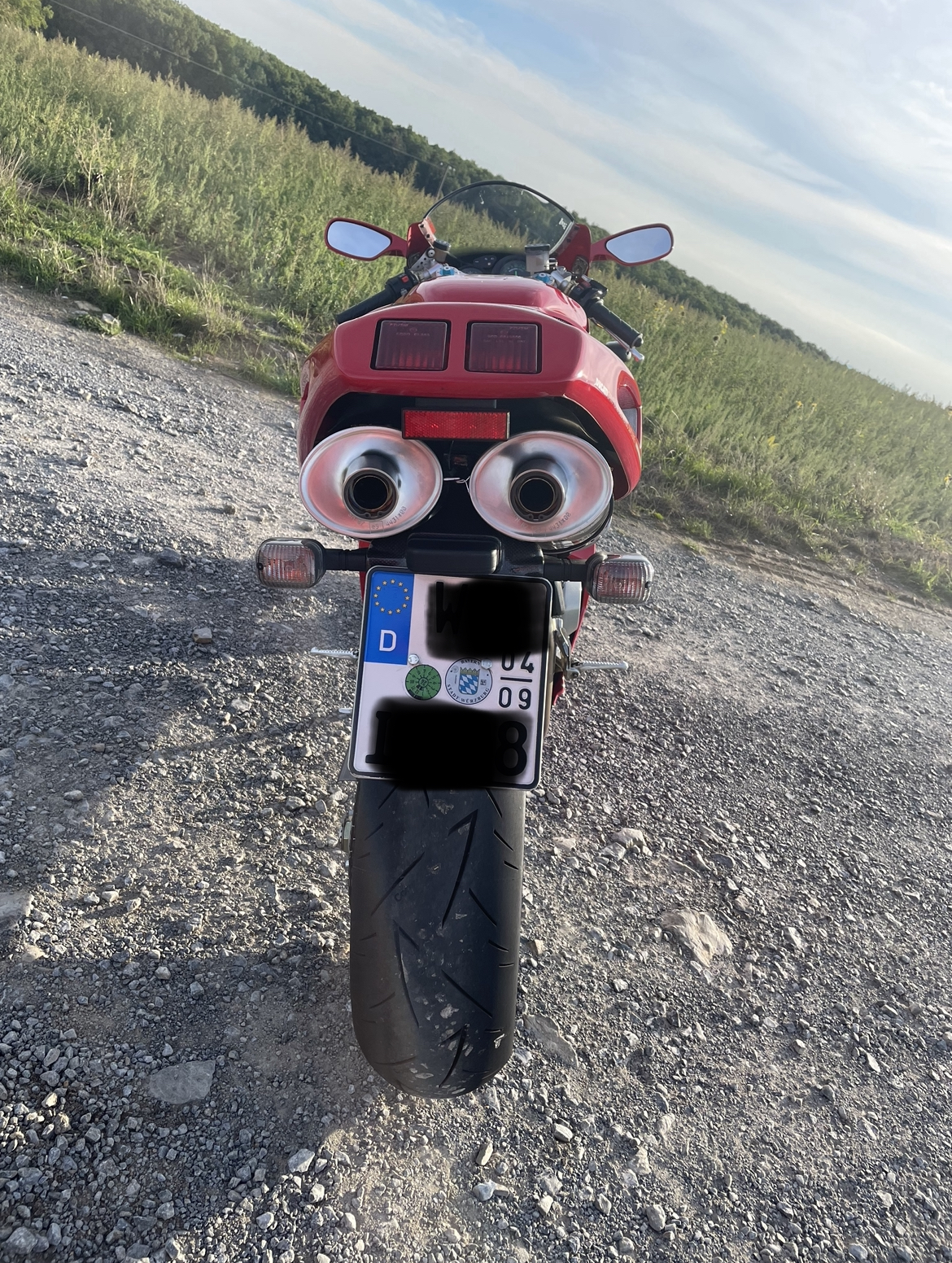

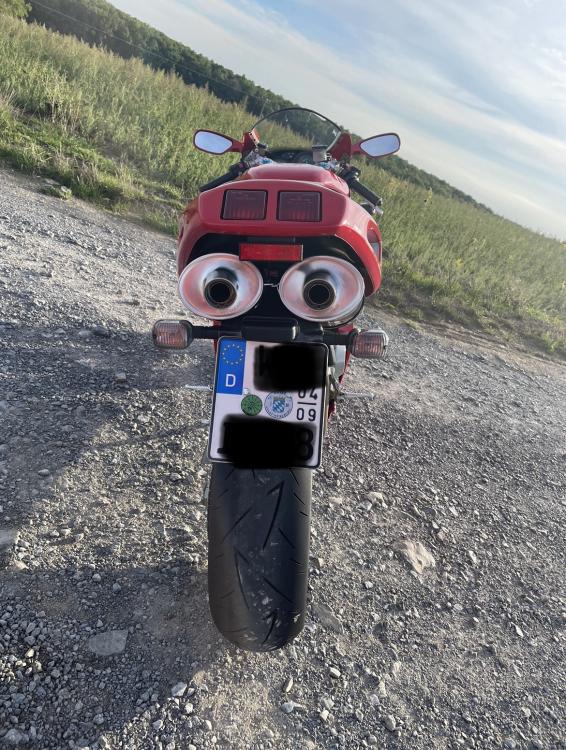

Pimpertski Geschrieben 23. September 2022 Autor Geschrieben 23. September 2022 (bearbeitet) Hab sie Silmotor nun verbaut. Sie sind glücklicherweise nicht so lang wie hier mal im gelöschten Bild von einem User gepostet. Verarbeitung ist super. Passform ansich auch, bis auf die Mittelverbindung. Am Sammler liegt es nicht, bisherige Anlage haben alle gepasst. Mal sehen wie ich das löse. Vom Klang her finde ich sie gut. Bearbeitet 23. September 2022 von Pimpertski ++

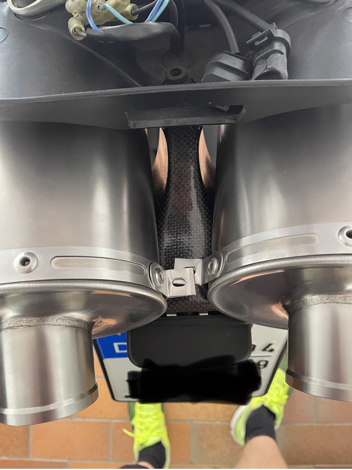

Janis Geschrieben 20. Dezember 2022 Geschrieben 20. Dezember 2022 (bearbeitet) @Pimpertski Bei mir sitzt der rechte Topf gefühlt perfekt, der Linke hängt und ist leicht verdreht. Mittelverbindung sieht genauso aus, wie hast du es gelöst? Auf deinem Bild sieht es auch so aus, als ob bei dir der linke auch leicht verdreht ist. Bearbeitet 20. Dezember 2022 von Janis ++
Pimpertski Geschrieben 20. Dezember 2022 Autor Geschrieben 20. Dezember 2022 Ich hab es noch nicht optimal lösen können. Will das im Frühjahr nochmal angehen. Die Mittelverbindung ist momentan nicht zusammenschraubbar, da fehlen ca. 2 mm. Muss das Loch verlängern. Auf dem Bild ist es mit Kabelbinder fixiert, da ich schauen wollte ob sich das Ganze nach der ersten Testfahrt noch setzt. Von der Ausrichtung her hat es aber gepasst. Einzig der linke Topf steht eben ein paar Millimetern zu weit hinten. ++
Janis Geschrieben 20. Dezember 2022 Geschrieben 20. Dezember 2022 hat sich noch was gesetzt bei dir? Könnte der Topf spannungsfrei verbaut werden? ++
DucRider_NL_1979 Geschrieben 20. Dezember 2022 Geschrieben 20. Dezember 2022 vor 8 Minuten schrieb Pimpertski: Ich hab es noch nicht optimal lösen können. Will das im Frühjahr nochmal angehen. Die Mittelverbindung ist momentan nicht zusammenschraubbar, da fehlen ca. 2 mm. Muss das Loch verlängern. Auf dem Bild ist es mit Kabelbinder fixiert, da ich schauen wollte ob sich das Ganze nach der ersten Testfahrt noch setzt. Von der Ausrichtung her hat es aber gepasst. Einzig der linke Topf steht eben ein paar Millimetern zu weit hinten. Ich habe der 50 mm termignoni mit zulassung zum verkaif. 1 ++
Pimpertski Geschrieben 20. Dezember 2022 Autor Geschrieben 20. Dezember 2022 vor einer Stunde schrieb Janis: hat sich noch was gesetzt bei dir? Könnte der Topf spannungsfrei verbaut werden? Ne, leider nicht so das es in der Mitte passt. Ich werde mir da was überlegen. Der Rest passt ja und ist ziemlich spannungsfrei. Kann da aber erst wieder im Frühjahr was zu sagen, bis dahin gehe ich nicht ran (die Kiste steht im Winterquartier). ++

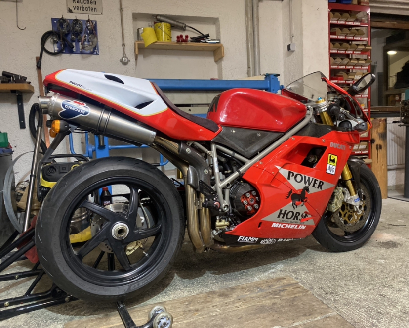

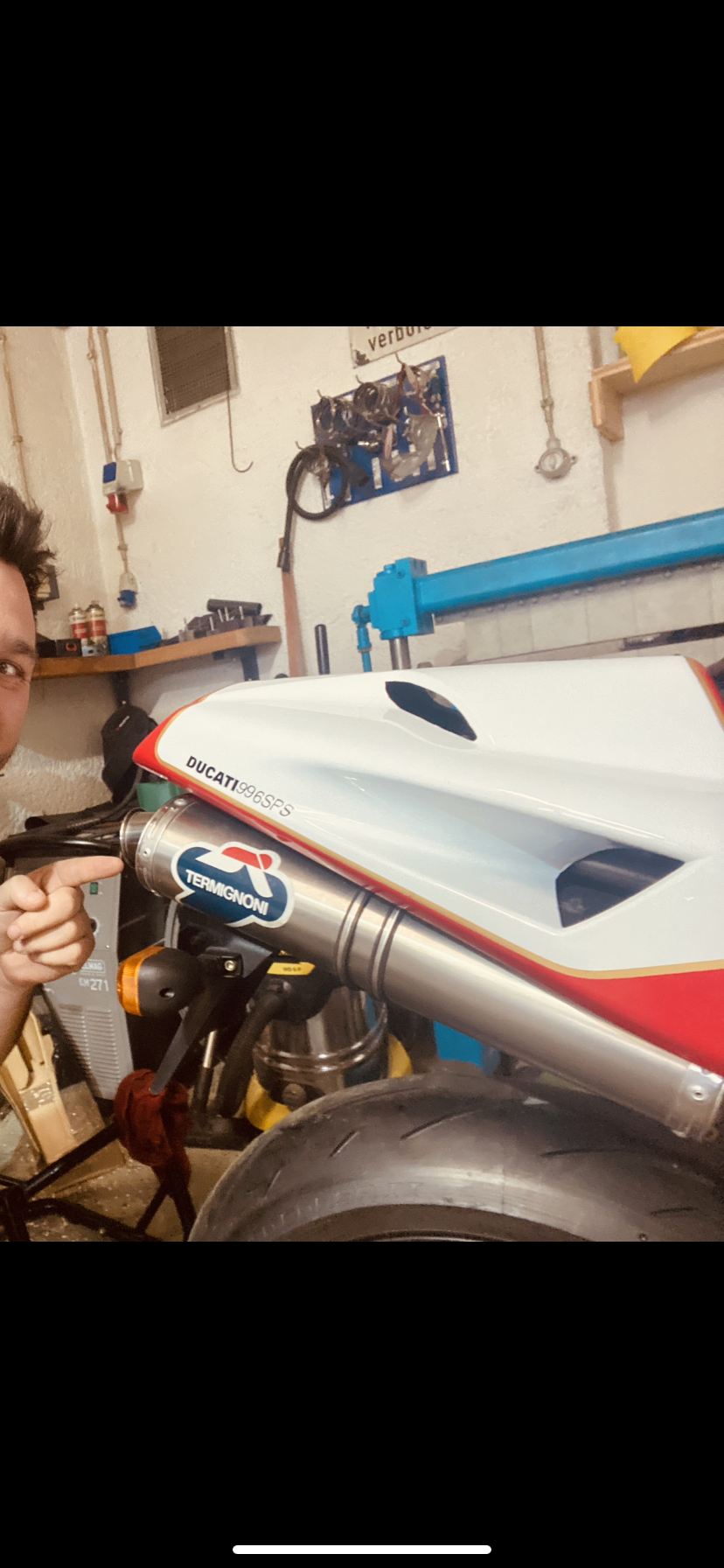

Preacher0815 Geschrieben 24. Februar 2023 Geschrieben 24. Februar 2023 Hier die 54er Termignoni komplett, schon ordentlich fett das Ding. 3 ++
