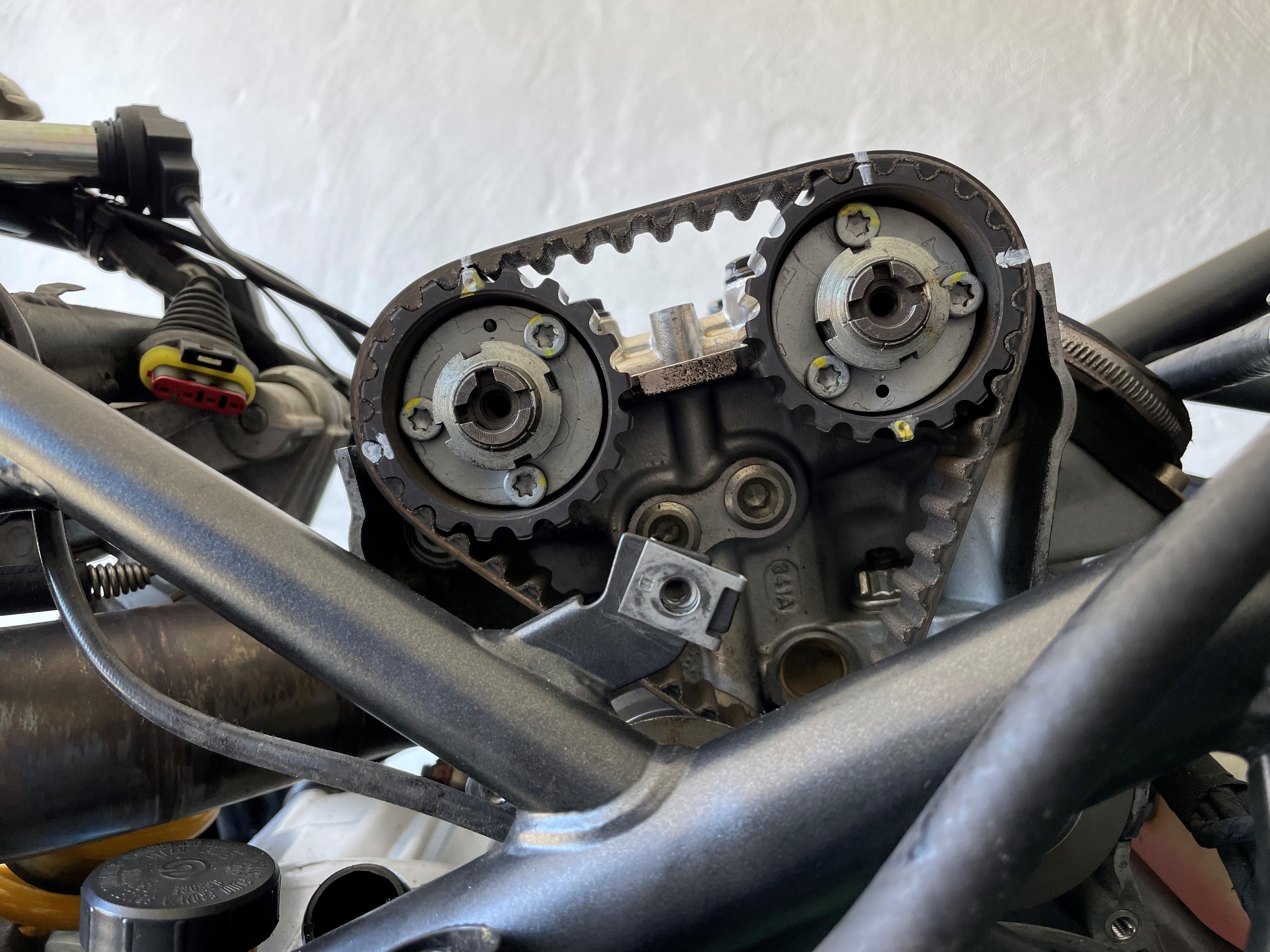

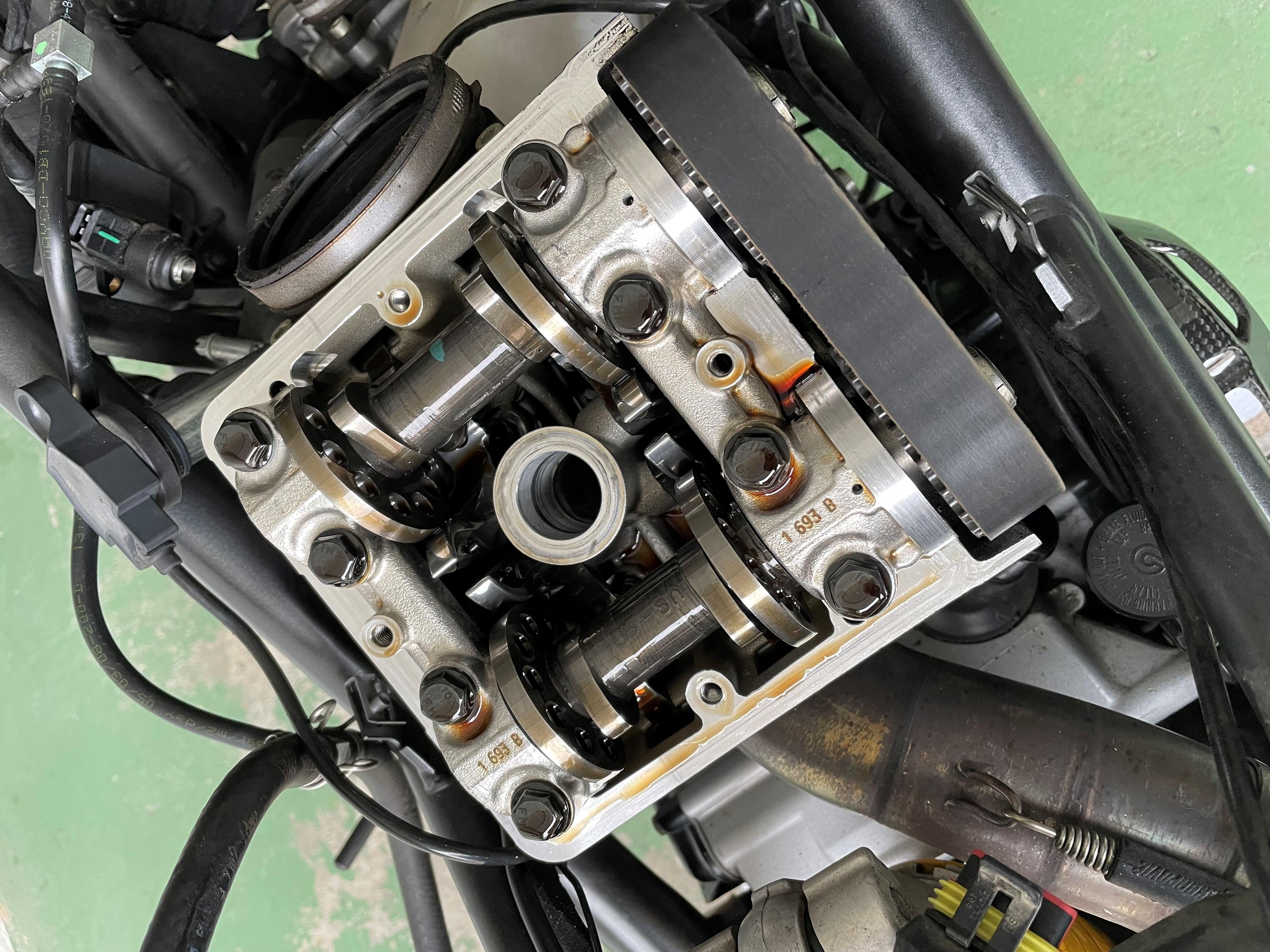

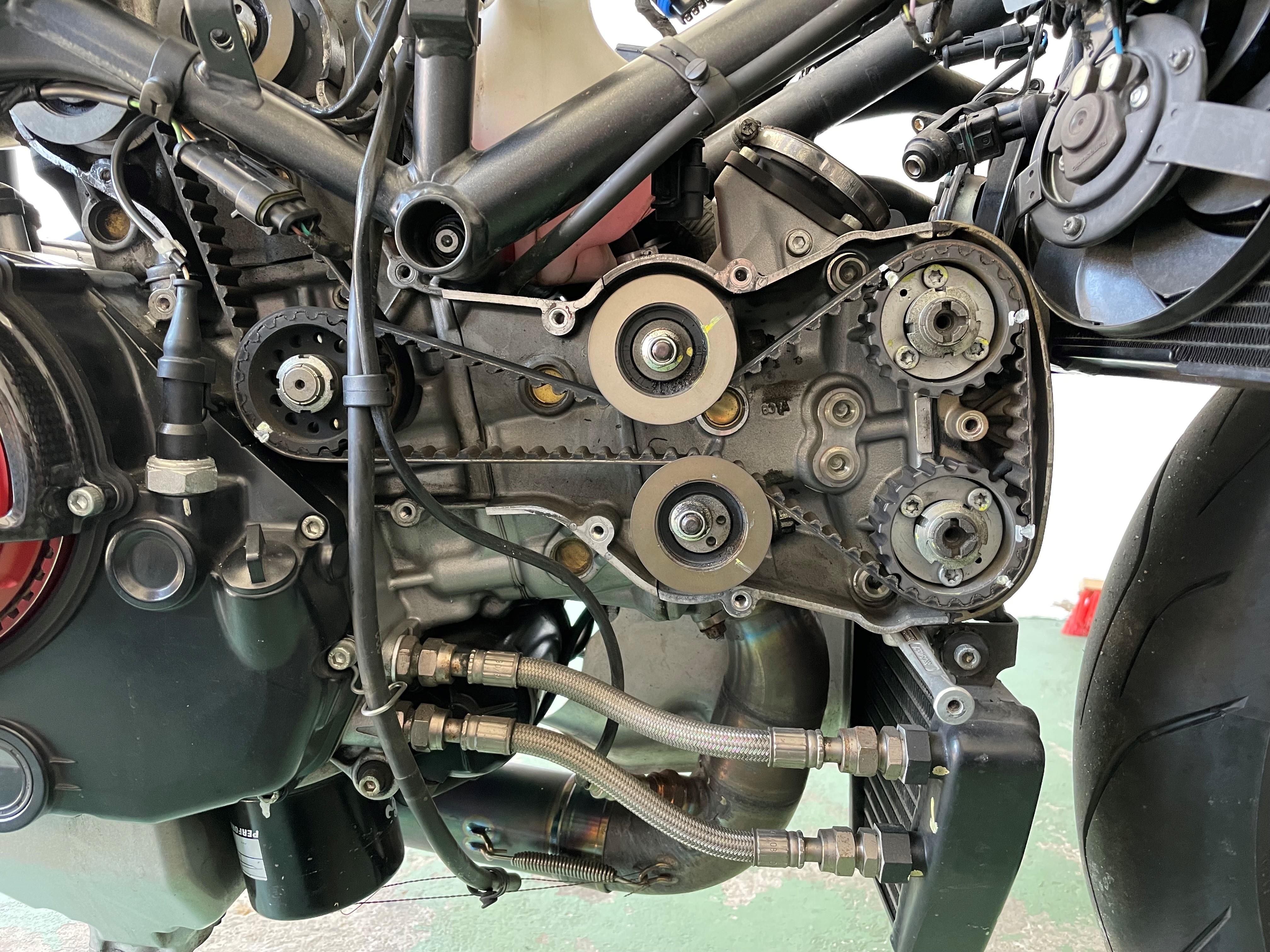

Skrillex1327 Geschrieben 12. Mai 2022 Geschrieben 12. Mai 2022 Hier wollte ich mal ein ausführliches Update zu meinem aktuellen Projekt einstellen, das ganze versuche ich mit Bildern schön zu veranschaulichen und zu dokumentieren. Aktuelles Projekt ist es, dass Ventilspiel bei meiner 1198 zu überprüfen und einzustellen, zudem müssen die Zahnriemen neu gemacht werden. Das bedeutet erstmal alles auseinander bauen, um an den Motor zu kommen. ‼️Mein Tipp, baut den Wasserkühler ab, ich habe ihn gerade nur ausgehangen und an der Seite mit Kabelbindern fest gemacht aber der ist beim liegenden Zylinder leider immer im Weg. ‼️ Ich habe erstmal angefangen meinen liegenden Zylinder auf DOT zu stellen und habe dann folgende Werte beim Ventilspiel gemessen: (Mit vorne meine ich die Ventile, die auf der rechten Seite sind, wenn man in Fahrtrichtung steht bzw. die die näher am Zahnriemen sind.) Einlass: Öffner-spiel vorne: 0,10mm -> mit 3,00mm Shim Schließer-spiel vorne: 0,08mm -> mit 3,35mm Shim Öffner-spiel hinten: 0,14mm -> mit 3,15mm Shim Schließer-spiel hinten: 0,08mm -> mit 3,35mm Shim Auslass: Öffner-spiel vorne: 0,12mm -> mit 3,10mm Shim Schließer-spiel vorne: 0,12mm -> mit 3,40mm Shim Öffner-spiel hinten: 0,12mm -> mit 3,15mm Shim Schließer-spiel hinten: 0,16mm -> mit 3,40mm Shim Das Spiel bei Montage sieht folgende Toleranzen vor: (Diese Toleranzen strebe ich auch wieder an) Hinter den Montage Toleranzen habe ich mal die Kontrollwerte gegenüber gestellt. Einlass Öffner: 0,13mm - 0,18mm -> 0,10mm - 0,25mm Einlass Schließer: 0,05mm - 0,10mm -> 0,05mm - 0,25mm Auslass Öffner: 0,13mm - 0,18mm -> 0,10mm - 0,25mm Auslass Schließer: 0,05mm - 0,10mm -> 0,05mm - 0,25mm Die Formeln zur Berechnung der neuen benötigten Shims schreibe ich auch mal hier rein. Formel bei zu großem Ventilspiel: gemessenes Maß Shim + ( gemessenes Spiel - Toleranz Min) = neue Shim-Größe gemessenes Maß Shim + ( gemessenes Spiel - Toleranz Max) = neue Shim-Größe Formel bei zu kleinem Ventilspiel: gemessenes Maß Shim - ( gemessenes Spiel - Toleranz Min) = neue Shim-Größe gemessenes Maß Shim - ( gemessenes Spiel - Toleranz Max) = neue Shim-Größe Ich werde heute nach der Arbeit mal losgehen und mir die für meine Werte entsprechenden Shims besorgen. Die neue Halbringe liegen schon zuhause und werden erstmal verbaut mit den alten Shims, um zu schauen, wie diese das Ventilspiel beeinflussen. Ich werde euch hier weiter auf dem Laufenden halten, wenn es weitergeht bzw. wenn ein neues Thema mit meiner Bella ansteht. 4 ++
lunschi Geschrieben 12. Mai 2022 Geschrieben 12. Mai 2022 (bearbeitet) @Skrillex1327: Hey ich 👍 das wenn jemand sowas so penibel macht. Mein Tipp dazu: kauf Dir gleich MBP-Halbringe die Serienteile sind auf die Dauer blöd weil die sich immer recht stark setzen und man dann nach wenigen Kilometern schon wieder deutlich mehr Spiel hat. Beim Einbauen brauchst Du den Ring nur andersherum einsetzen schon hast Du ein ganz anderes Spiel... Außerdem brechen die auch gerne mal. Die MBP-Dinger lassen sich auch besser ein- und ausbauen finde ich. Viel Geld für so kleine Teile aber dennoch wie ich finde eine sinnvolle Investition. Und decke die Ansaugkanäle ab. Wenn da was reinfällt bekommst Du es möglicherweise gar nicht mit oder nur mit viel Glück wieder raus ohne den Kopf abzuschrauben. Kai Bearbeitet 12. Mai 2022 von lunschi 1 ++
Skrillex1327 Geschrieben 12. Mai 2022 Autor Geschrieben 12. Mai 2022 vor 56 Minuten schrieb lunschi: @Skrillex1327: Hey ich 👍 das wenn jemand sowas so penibel macht. Mein Tipp dazu: kauf Dir gleich MBP-Halbringe die Serienteile sind auf die Dauer blöd weil die sich immer recht stark setzen und man dann nach wenigen Kilometern schon wieder deutlich mehr Spiel hat. Beim Einbauen brauchst Du den Ring nur andersherum einsetzen schon hast Du ein ganz anderes Spiel... Außerdem brechen die auch gerne mal. Die MBP-Dinger lassen sich auch besser ein- und ausbauen finde ich. Viel Geld für so kleine Teile aber dennoch wie ich finde eine sinnvolle Investition. Und decke die Ansaugkanäle ab. Wenn da was reinfällt bekommst Du es möglicherweise gar nicht mit oder nur mit viel Glück wieder raus ohne den Kopf abzuschrauben. Kai Von den besagten MBP-Halbringen habe ich schon gehört. Leider aber zu spät, hatte schon die neuen zu lange liegen und konnte sie nicht mehr zurückschicken. Aber beim nächsten Mal werde die eingebaut. Habe mir heute diverse Shims bei Stein Dinse besorgt, mit denen ich dann das gewünschte Maß erreiche. Werde mich vermutlich Samstag mal hinsetzten und alles dokumentieren, wenn ich am basteln bin. Erstmal steht der liegende Zylinder an, da fällt nicht so schnell was rein, wie in den stehenden. Aber der wird echt eine Aufgabe. Ich berichte Samstag Abend oder Sonntag! 1 ++
Skrillex1327 Geschrieben 13. Mai 2022 Autor Geschrieben 13. Mai 2022 (bearbeitet) vor 23 Stunden schrieb lunschi: @Skrillex1327: Hey ich 👍 das wenn jemand sowas so penibel macht. Mein Tipp dazu: kauf Dir gleich MBP-Halbringe die Serienteile sind auf die Dauer blöd weil die sich immer recht stark setzen und man dann nach wenigen Kilometern schon wieder deutlich mehr Spiel hat. Beim Einbauen brauchst Du den Ring nur andersherum einsetzen schon hast Du ein ganz anderes Spiel... Außerdem brechen die auch gerne mal. Die MBP-Dinger lassen sich auch besser ein- und ausbauen finde ich. Viel Geld für so kleine Teile aber dennoch wie ich finde eine sinnvolle Investition. Und decke die Ansaugkanäle ab. Wenn da was reinfällt bekommst Du es möglicherweise gar nicht mit oder nur mit viel Glück wieder raus ohne den Kopf abzuschrauben. Kai Hast du vielleicht einen Tipp, wie man die am besten abdeckt? Also die Kanäle? Bearbeitet 13. Mai 2022 von Skrillex1327 ++

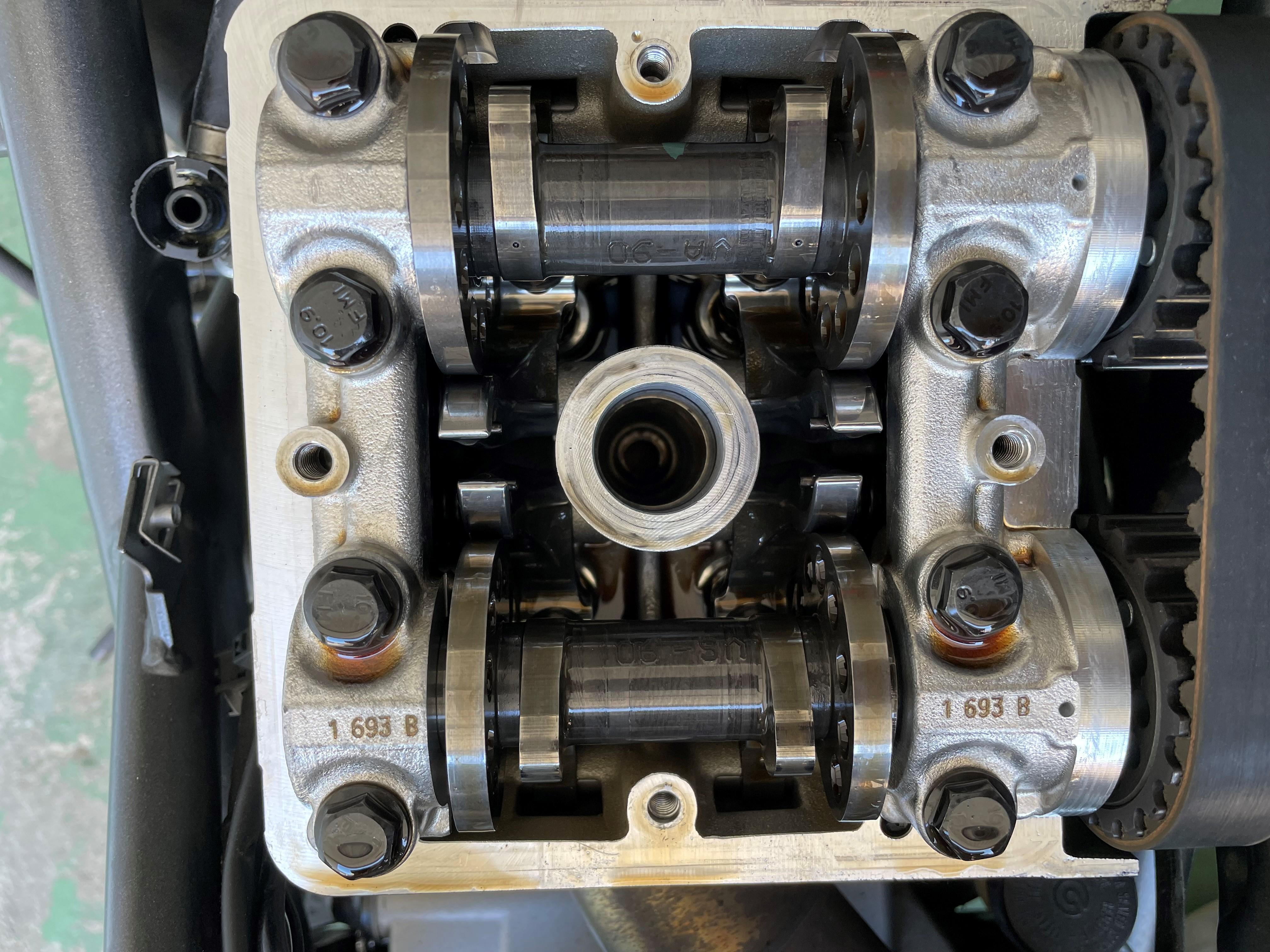

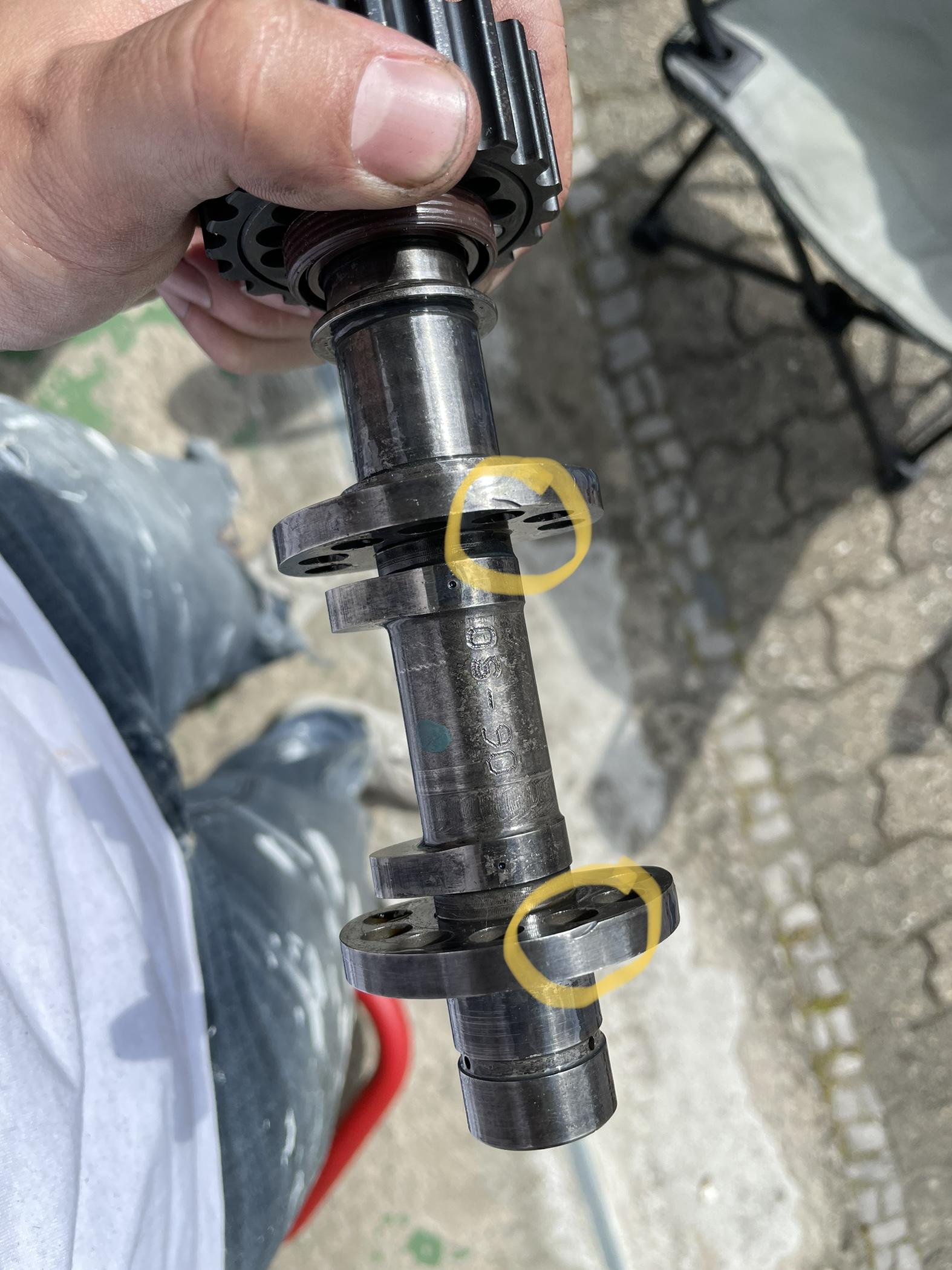

Skrillex1327 Geschrieben 14. Mai 2022 Autor Geschrieben 14. Mai 2022 Heute leider nicht fertig geworden, denn die Einlass-Nockenwelle ist schwergängiger als die vom Auslass… ist das normal? Und zudem hat man beim durchdrehen kurz bevor das Ventil runtergedrückt wird einen eher ruckelnden Anschlag. Beim Auslass ist dies nicht der Fall. Werde sie morgen nochmal auseinander nehmen und komplett und gründlich reinigen. Meine Auslass-Nockenwelle sieht zudem wie folgt aus, was mich sehr verunsichert hat… ist das normal ?? ++
steves duc Geschrieben 15. Mai 2022 Geschrieben 15. Mai 2022 Das Eingekreiste schaut produktionsbedingt aus. Keine Zierde aber so bauen die heute. Evtl. macht es Sinn von den Tragbild der Nocken ein paar weitere Bilder einzustellen, evtl. auch von den Schlepphebeln. ++
Dafrange Geschrieben 15. Mai 2022 Geschrieben 15. Mai 2022 Die Nocken selber schauen ja gut aus. Meine Vermutung ist, dass das vom wuchten kommt? Sowas ähnliches habe ich mal an einer Krubelwelle gesehen. Sieht ja nicht danach aus als das da was abgesprengt ist sondern das das eher gewollt ist (reingefräst?!). ++

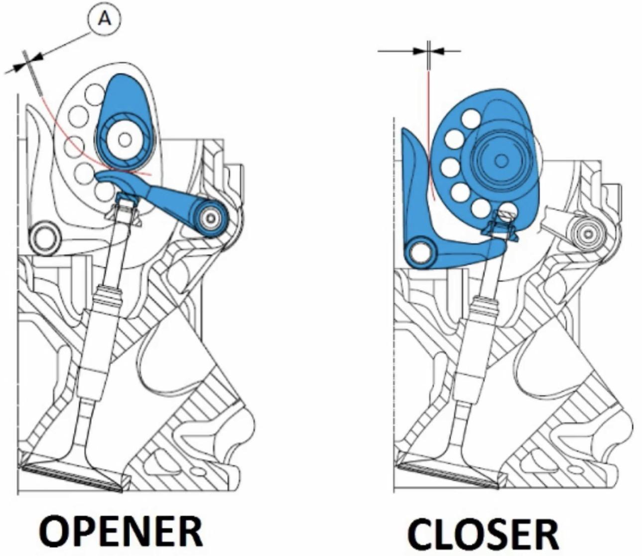

shooshine Geschrieben 17. April Geschrieben 17. April Hallo zusammen, verzeiht mir die Frage aber was genau ist denn nun eigentlich der Unterschied zwischen den sog. Betriebswerten und den Kontrollwerten? Sind die Betriebswerte das Optimum und die Kontrollwerte quasi der noch zulässige Bereich in dem sich die Messwerte befinden dürfen? Ich habe jetzt mal bei mir gemessen und die Werte sind teils außerhalb der Betriebswerte aber noch innerhalb der Kontrollwerte. Sollte ich da jetzt trotzdem nachstellen oder kann ich das auch erstmal auf den Winter verschieben. Bin jetzt (leider) kein Vielfahrer. Wenn ich auf 2.000 km im Jahr komme, ist das viel. ++
Skrillex1327 Geschrieben 18. April Autor Geschrieben 18. April Die Betriebswerte sind die Werte, die beim Verbau im Werk oder bei Revision angestrebt werden. Die Kontrollwerte sind das, was erlaubt ist, wenn du sie zu Ducati zum Service bringst. Grundsätzlich ist alles gut, wenn sie die Werte noch innerhalb der Kontrollwerte befinden.Solange sie noch nicht gegen Ende der Skala der Kontrollwerte sind. Wenn du nicht so viel fährst würde ich das auf den Winter verschieben und es in Ruhe machen, wenn es noch alles innerhalb des Kontrollwertes ist. So dolle sollten sich die Werte aber innerhalb von 2k km nicht verändern. ++
shooshine Geschrieben 18. April Geschrieben 18. April Danke für deine Antwort! Eine Sache ist für mich noch etwas unklar. Du schreibst Du hast versucht jeweils bei der Einlassseite, das obere Toleranzende der Werkseinstellungen und bei der Auslassseite, das untere Toleranzende einzustellen. Mir ist nicht ganz klar in welchem Zusammenhang dabei die Einlass- und Auslassseite einen Einfluss haben. Ich sehe in meinen Messwerten, das die Abstandswerte der Öffnerschlepphebel tendenziell zur unteren Toleranzgrenze und die der Schließerkipphebel zur oberen Toleranzgrenze neigen. Ich kenne jetzt leider die Mess- bzw. Einstellwerte, die beim letzten Desmoseservice vorlagen, nicht. Habe eine gebrauchte gekauft und das ist das erste Mal das ich selber messe. Jedenfalls würde ich prinzipiell ableiten, das die Abstandswerte für die Öffnerschlepphebel mit der Zeit kleiner und die der Schließerkipphebel größer werden - unabhängig von Einlass- oder Auslassseite. Oder fehlt mir da ein Aspekt, bei meinem Gedanken? Hier gibt es übrigens eine tolle 3D-Animation zur Desmodromik. Da kann man ganz gut sehen an welchen Stellen der Verschleiß einsetzt. Das würde eigentlich auch zu meiner Annahme passen - wenn ich keinen Denkfehler habe. ++
lunschi Geschrieben 18. April Geschrieben 18. April (bearbeitet) vor 8 Stunden schrieb shooshine: ... Ich sehe in meinen Messwerten, das die Abstandswerte der Öffnerschlepphebel tendenziell zur unteren Toleranzgrenze und die der Schließerkipphebel zur oberen Toleranzgrenze neigen. Ich kenne jetzt leider die Mess- bzw. Einstellwerte, die beim letzten Desmoseservice vorlagen, nicht. Habe eine gebrauchte gekauft und das ist das erste Mal das ich selber messe. Jedenfalls würde ich prinzipiell ableiten, das die Abstandswerte für die Öffnerschlepphebel mit der Zeit kleiner und die der Schließerkipphebel größer werden - unabhängig von Einlass- oder Auslassseite. Oder fehlt mir da ein Aspekt, bei meinem Gedanken? ... Das ist grundsätzlich korrekt. Durch Verschleiß (der hauptsächlich an der Kontaktfläche Ventil/Sitzring stattfindet) verringert sich das Öffnerspiel und das Schließerspiel vergrößert sich. Verschleiß an anderen Stellen (also an den Shims, den Halbringen oder den Kipphebeln bzw. deren Lagerungen) vergrößert das Spiel sowohl bei Öffnern als auch bei Schließern. Ich habe dementsprechend beobachtet, das sich vor allem das Schließerspiel mit der Zeit vergrößert und das Öffnerspiel vor allem an den Auslassventilen gern geringer wird sich aber weniger stark ändert als das Schließerspiel. Kritisch wird es wenn das Öffnerspiel zu gering wird weil dann die Gefahr besteht dass das betroffene Ventil verbrennt (weil es nicht mehr richtig schließt) oder wenn das Schließerspiel zu groß wird weil dann die Halbringe zu viel arbeiten können und evtl. brechen oder im schlimmsten Fall aus den Shim springen könnten was einen kapitalen Motorschaden verursachen würde. Solange Du aber innerhalb der Kontrollwerte bist sollte alles safe sein. Während die Öffner recht gut und eindeutig einzustellen sind (altes Shim messen, passendes neues Shim raussuchen, auch messen, einbauen passt, jedenfalls meistens) sind die Schließer echt fummelig weil sich die Teile (Ventil, Shim und Halbringe) aufeinander eingelaufen haben. Wenn Du jetzt z. B. einen oder beide Halbringe umgedreht wieder einbaust misst Du gleich ein um mehrere Hundertstel anderes Spiel... Aber das wirst Du dann ja auch merken. Grundregel auf jeden Fall: das was da auf dem Shim als Nennwert aufgelasert ist ist gut, Nachmessen mit der Mikrometerschraube plus Messdorn ist besser. Und: sobald auch nur ein Shim getauscht werden muss, müssen an dem betroffenen Kopf zwingend die Nockenwellen ausgebaut werden. Kai Bearbeitet 18. April von lunschi ++
