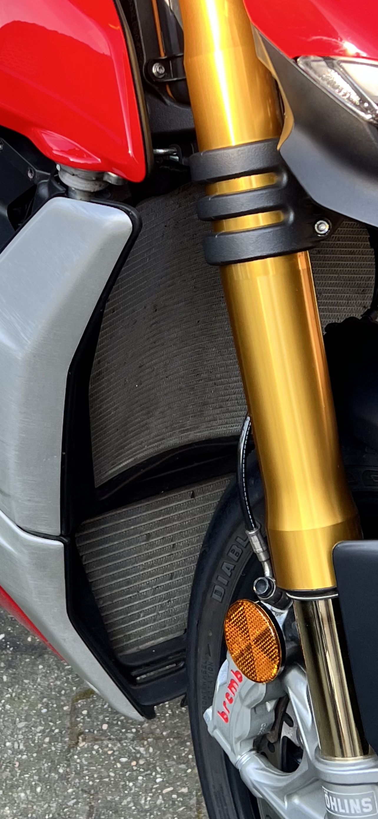

Bertoni Geschrieben 10. Mai 2022 Geschrieben 10. Mai 2022 Moin zusammen, ich weiß dass ziemlich viele hier einen Kühlerschutz montiert haben und daher dieses Thema nicht so relevant ist. Ich habe keinen installiert und wollte daher mal fragen, wie reinigt ihr die Kühlrippen? Nach ein zwei Regenfahrten sieht es leider nicht mehr so doll aus. Hatte es schon mal mit einem Dampfreiniger (aus einiger Entfernung) und dem Klassiker Zahnbürste versucht, aber mit überschaubaren Erfolg 🙄 Mit Schaum einsprühen und abspülen? Hab bisher vermieden das Bike komplett mit Wasser zu waschen, bei den ganzen Ritzen und schwer zugänglichen Stellen, an denen sich das Wasser vermutlich sammelt. ++

Fop86 Geschrieben 10. Mai 2022 Geschrieben 10. Mai 2022 vor 4 Stunden schrieb Bertoni: Moin zusammen, ich weiß dass ziemlich viele hier einen Kühlerschutz montiert haben und daher dieses Thema nicht so relevant ist. Ich habe keinen installiert und wollte daher mal fragen, wie reinigt ihr die Kühlrippen? Nach ein zwei Regenfahrten sieht es leider nicht mehr so doll aus. Hatte es schon mal mit einem Dampfreiniger (aus einiger Entfernung) und dem Klassiker Zahnbürste versucht, aber mit überschaubaren Erfolg 🙄 Mit Schaum einsprühen und abspülen? Hab bisher vermieden das Bike komplett mit Wasser zu waschen, bei den ganzen Ritzen und schwer zugänglichen Stellen, an denen sich das Wasser vermutlich sammelt. Würde es mal mit Aktivschaum versuchen. Einwirken lassen und danach gründlich abspülen. Oder einen säurefreien Felgenreiniger nehmen. ++

bob748 Geschrieben 20. Mai 2022 Geschrieben 20. Mai 2022 Auf keinen Fall Hochdruckreiniger. Verbiegt die Lamellen. Wasserstrahl aus Gartenschlauch reicht. ++
Bertoni Geschrieben 20. Mai 2022 Autor Geschrieben 20. Mai 2022 Naja, aber Regen in Verbindung mit dem Strassendreck versaut den Kühler leider. Hab mir jetzt mal S 100 Reiniger bestellt und werde es mit ner feinen Bürste und Gartenschlauch versuchen. ++
