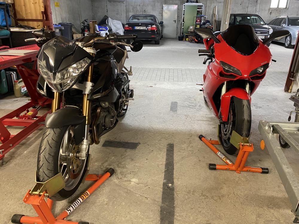

motomio Geschrieben 28. März 2022 Geschrieben 28. März 2022 (bearbeitet) Hab für meine 2 BIkes die von Polo (Hi-Q Tools). Links und rechts neben der Wippe ist ne 10er (?) Bohrung. Im Boden habe ich die entsprechenden Positionen abgebohrt. Wippe dran, lange 10er Schrauben reinstecken und fertig. Habe die 10er Schrauben nicht "verschraubt". Nur in den Boden gesteckt. Wo soll die denn auch hin. Hält Bombe und sieht aufgeräumt aus... Bearbeitet 28. März 2022 von motomio 1 ++

motomio Geschrieben 28. März 2022 Geschrieben 28. März 2022 Hatte es zu beginn ohne abzustecken versucht. Das einfahren in die Wippe hatte nur funktioniert, wenn ich mit gewissem Zack drauf zu gesteuert bin. Wohl hoffend, dass ich treffe. Auch mit Antirutschmatten darunter, war es nicht wirklich zufriedenstellend. Daher entschied ich mich für das Bohren. Warum magst keine Löcher in den Garagenboden bohren? ++
