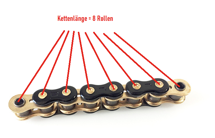

BB, angehender Ingenieurs-Stift, benötigt für die SPS ne neue Kette. AFAM 525 XHR3 steht auf der alten. Ingenierurs-Fragen:
- Länge der Kette wird nicht in Glieder, sondern in Rollen gemessen, oder? Habe 96 Rollen gemessen
- Habe mal eine Kette gesehen, wo die Aussenlaschen schwarz und in die Innenlaschen in gülden Natur waren. Finde die grad net, kennt die jemand? Das war keine Farbe wie bei den roten, blauen oder grünen Ketten sondern das Schwarz kam vom Material her (sorry @Flotter Otto, die Midlife-Crisis hält noch an)
- Würde gerne ne geschlossene holen, da eh die Schwinge raus ist. Spricht was dagegen? Bedenken: Ihr spart euch damit immerhin die Fragen zum Verbinden ☝️

Ich empfehle eine DID 525 ZVXM, für dich gibt es die auch in gold. ::::::D
Fahre selbst dieses geräuschgedämpfte, gummierte Ritzel. Muss aber nicht sein. Hinten kannst Du Dir ein Stealth-Kettenrad überlegen (Alu/Stahlmix), spart Gewicht. Rein Alu würde ich sein lassen, hoher Verschleiß.
Klar geht eine geschlossene Kette, wenn man eine bekannte Übersetzung fährt, vorzugsweise die Originale, dann weiß man wie lang sie sein muss und kann sich das Vernieten sparen. Kette vernieten ist jedoch kein Hexenwerk, wenn man ein vernünftiges Nietgerät wie zB das von Kellermann.
