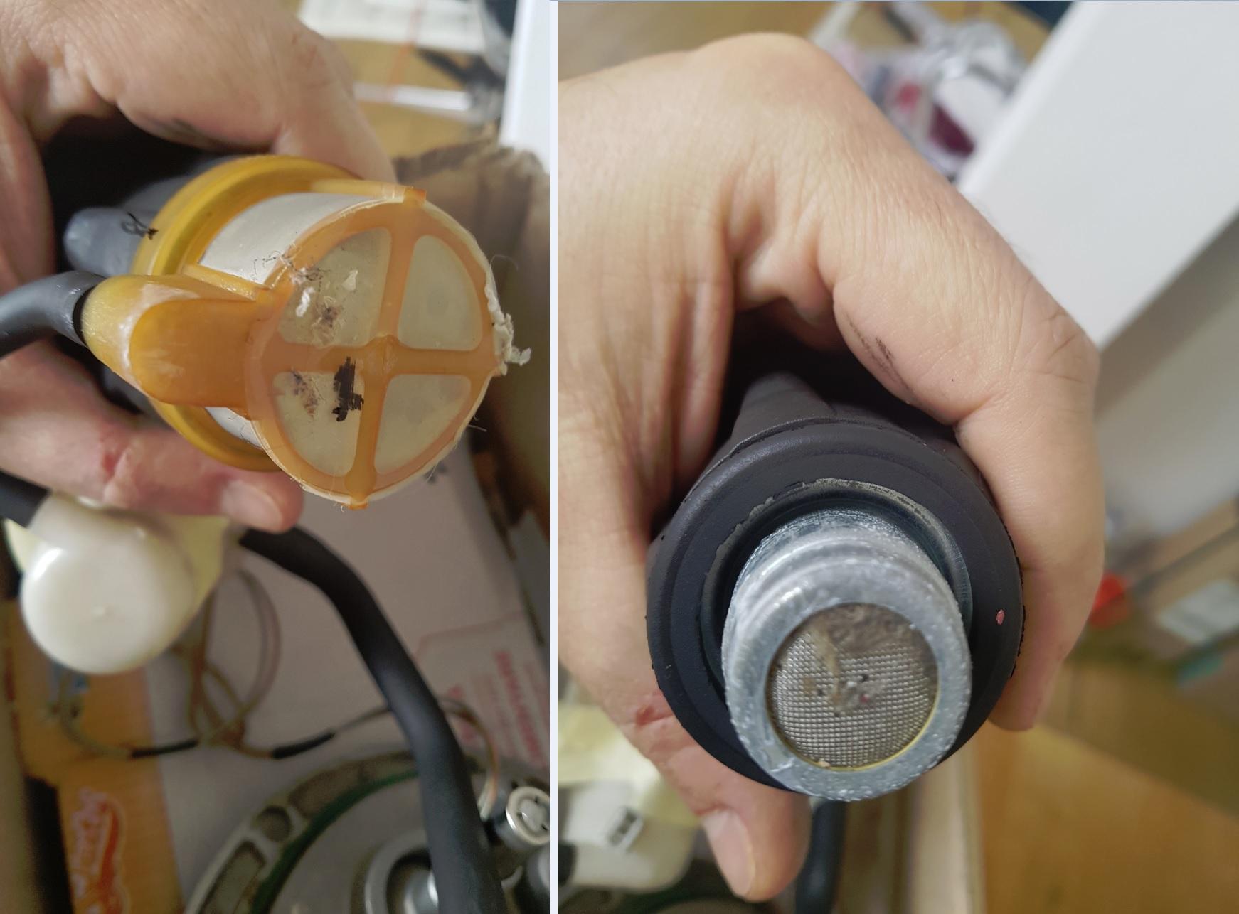

Der Rest dann wie im Video. Nach 25 Jahren und 160.000 Km schauen Filter und Benzinpumpe z.B. so aus:
