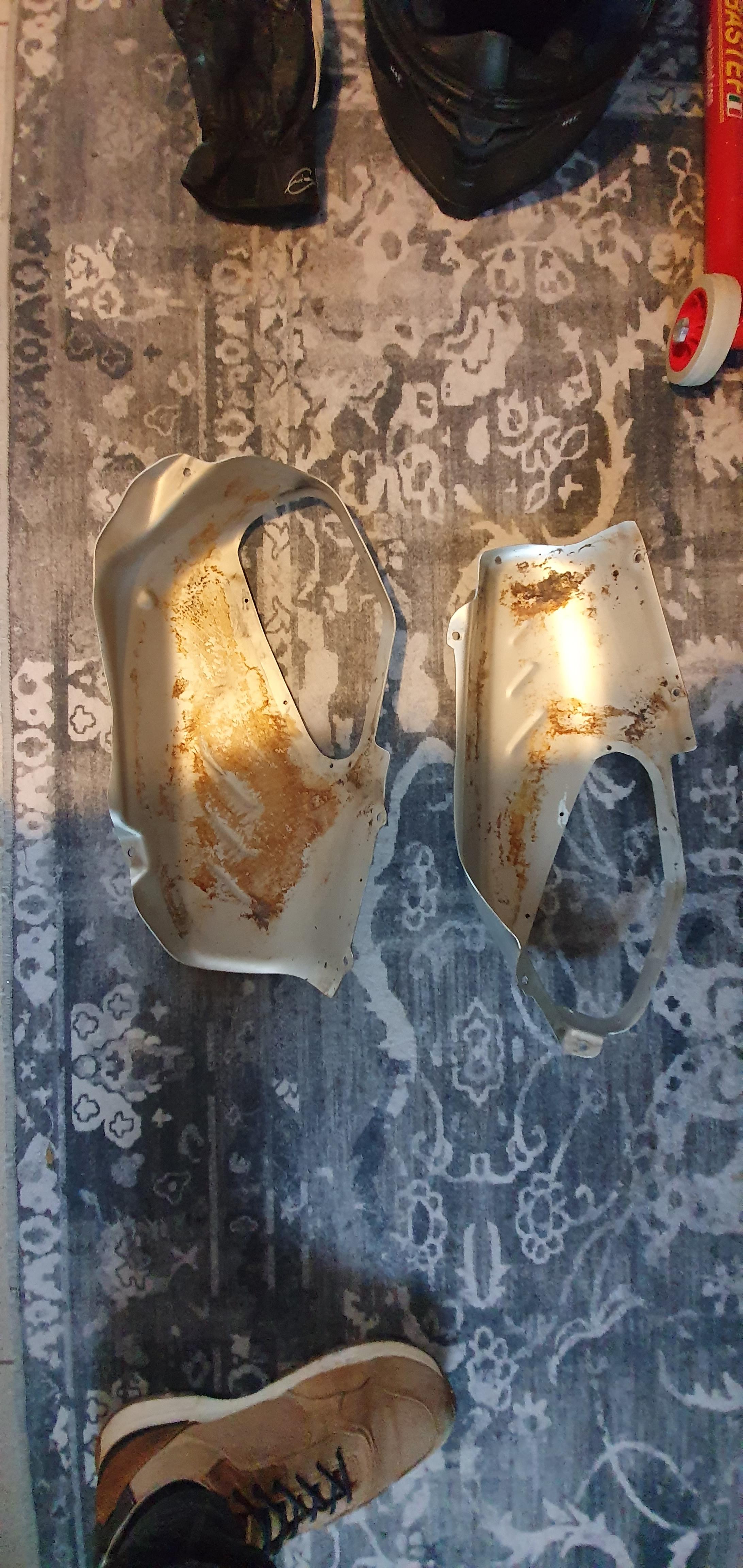

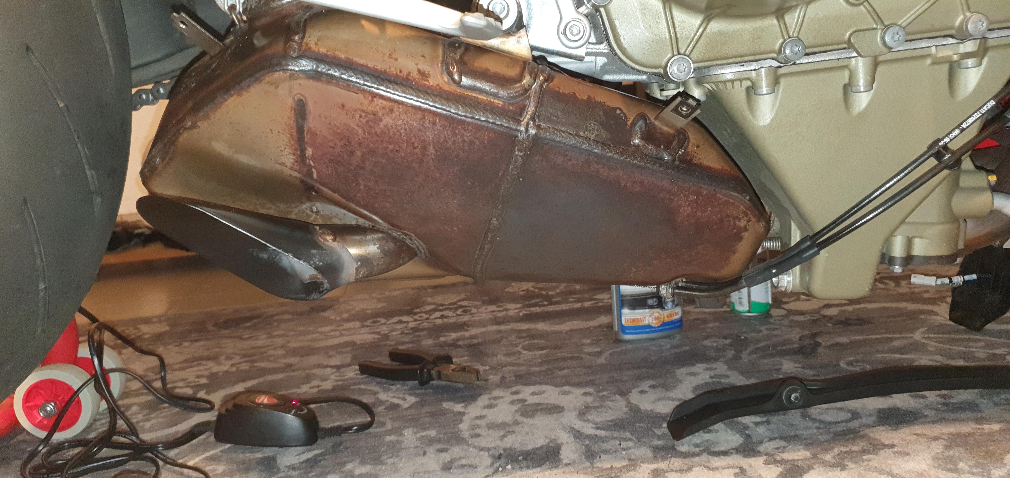

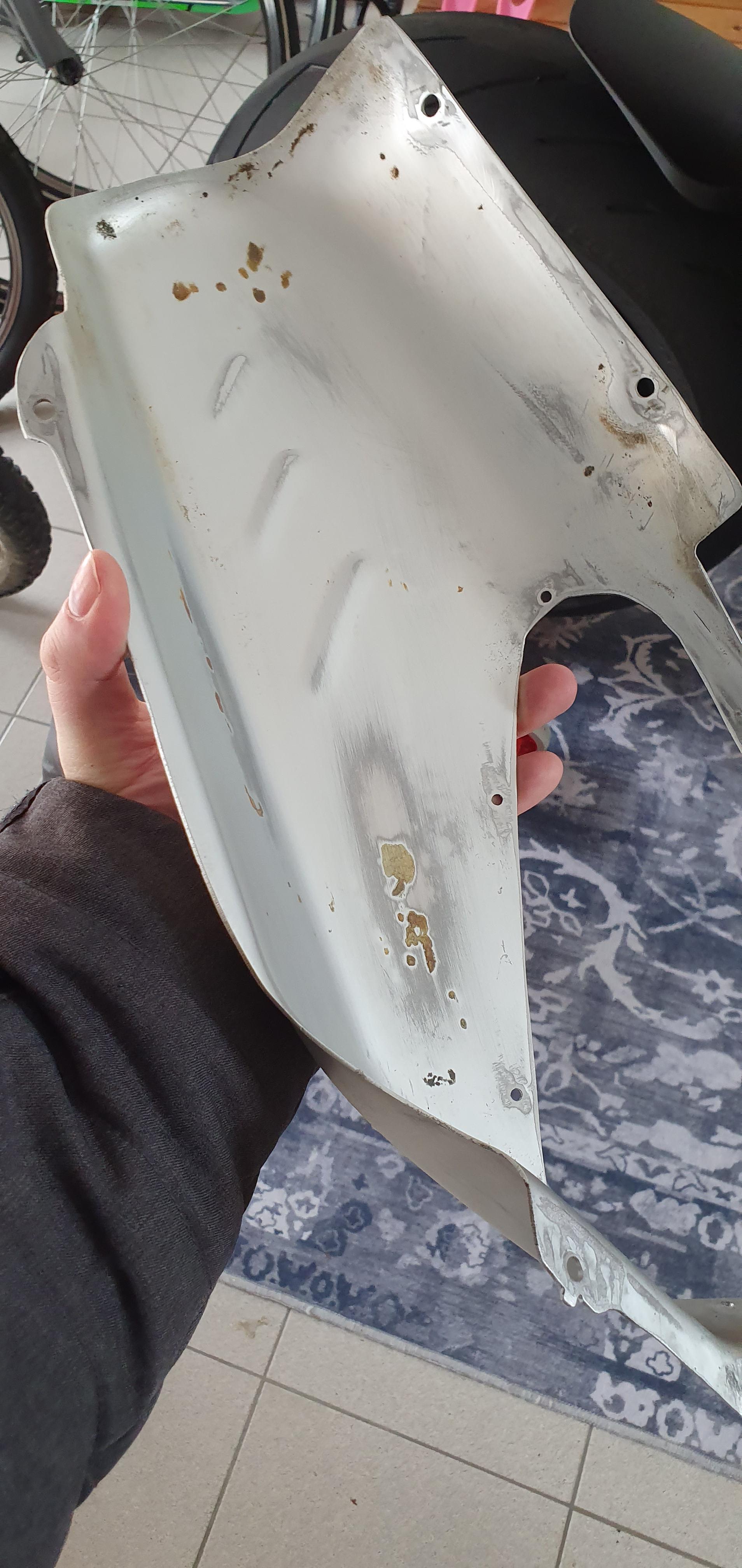

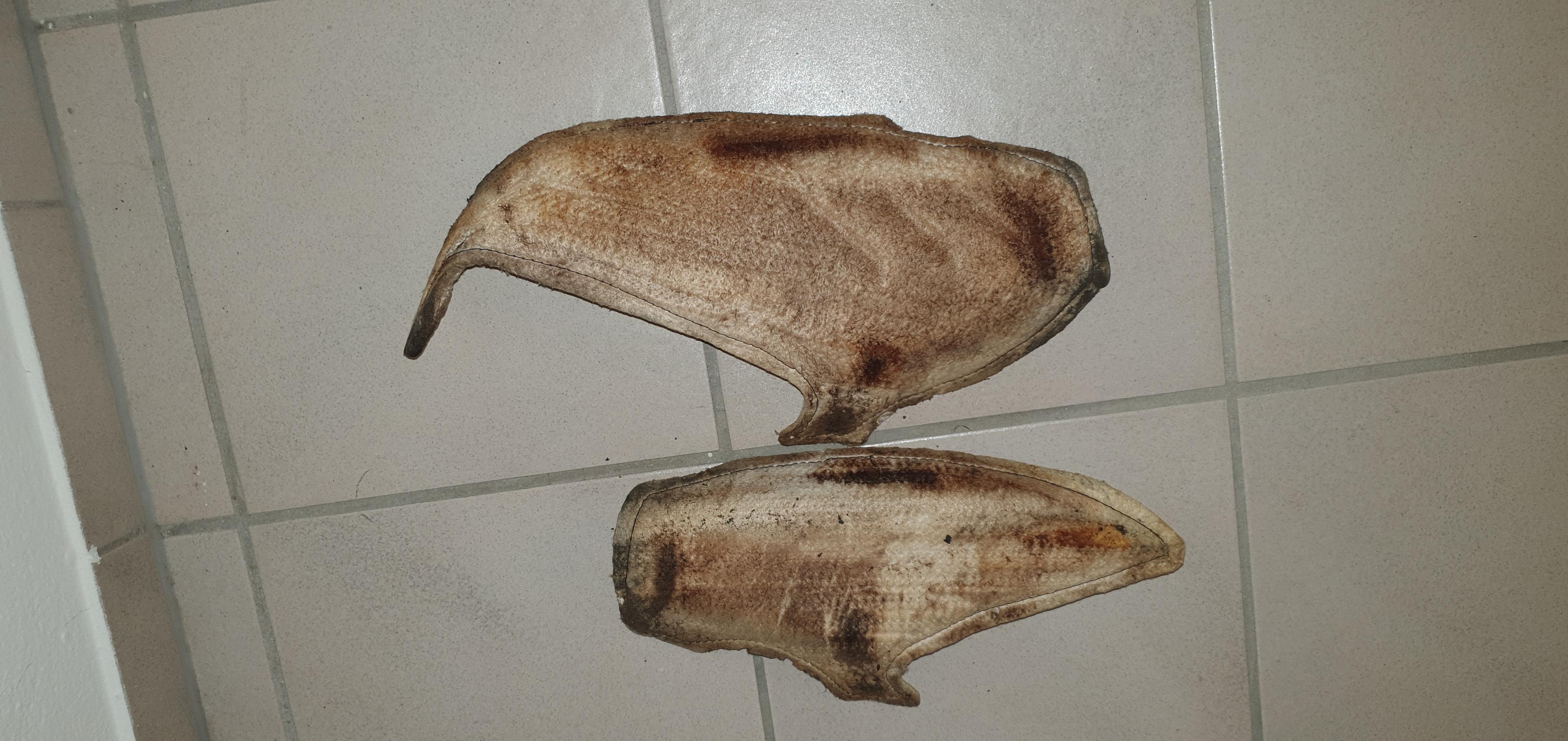

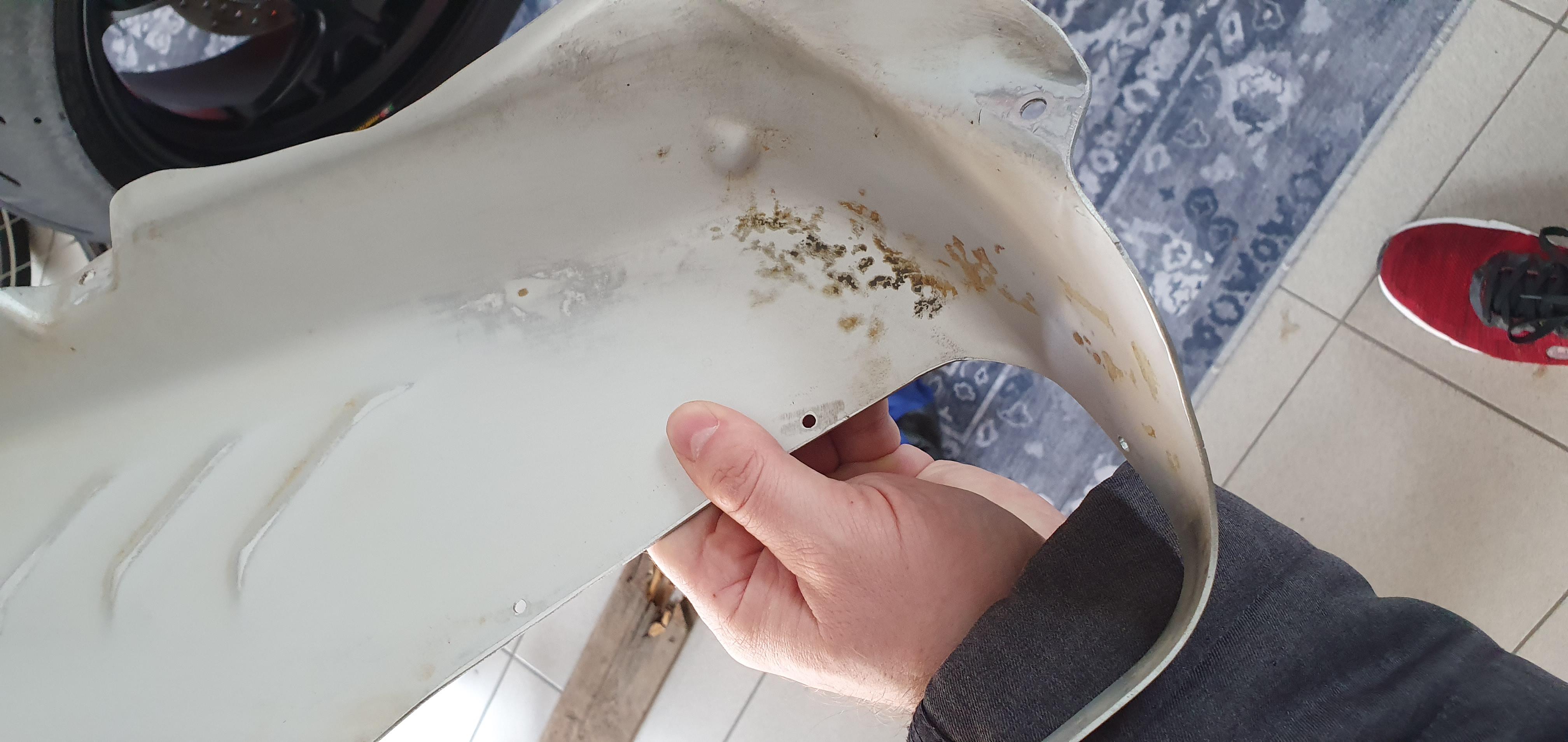

Hellfighter V4 Geschrieben 29. Dezember 2021 Autor Geschrieben 29. Dezember 2021 vor 5 Minuten schrieb Alfarosso: Meinst du nicht, das der Entwickler sich dabei was gedacht hat?! denke, das wird scheppern, da Alu against Stahl Klar - dass die Kagge dazwischen vergammelt wenns feucht wird🤣 Glaubs mir, da hab ich schon unschöne Erfahrungen gemacht und wenns irgendwie geht, lass ich die Dinger weg ++
Alfarosso Geschrieben 29. Dezember 2021 Geschrieben 29. Dezember 2021 Ich bin gespannt auf deine Erfahrungen! ++
Hellfighter V4 Geschrieben 29. Dezember 2021 Autor Geschrieben 29. Dezember 2021 (bearbeitet) Bearbeitet 29. Dezember 2021 von Hellfighter V4 ++
Alfarosso Geschrieben 29. Dezember 2021 Geschrieben 29. Dezember 2021 vor 4 Minuten schrieb Hellfighter V4: von welchem Oldtimer sind die Bilder? 😂😂😂 ++
Hellfighter V4 Geschrieben 29. Dezember 2021 Autor Geschrieben 29. Dezember 2021 vor 6 Minuten schrieb Alfarosso: von welchem Oldtimer sind die Bilder? 😂😂😂 ++
Hellfighter V4 Geschrieben 29. Dezember 2021 Autor Geschrieben 29. Dezember 2021 So eine eklige Scheisse ++

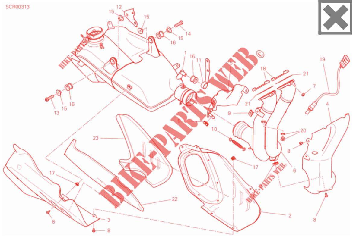

mc.rock Geschrieben 2. Mai 2022 Geschrieben 2. Mai 2022 (bearbeitet) Ich hänge mich mal hier ran, kann mir jemand sagen ob Position 22/23 die Matten sind? Bearbeitet 2. Mai 2022 von mc.rock ++
Hellfighter V4 Geschrieben 2. Mai 2022 Autor Geschrieben 2. Mai 2022 vor 2 Stunden schrieb mc.rock: Ich hänge mich mal hier ran, kann mir jemand sagen ob Position 22/23 die Matten sind? Beide Nummern 1x links 1x rechts 1 ++
mc.rock Geschrieben 3. Mai 2022 Geschrieben 3. Mai 2022 vor 23 Stunden schrieb Hellfighter V4: Beide Nummern 1x links 1x rechts Prima, besten Dank! ++
