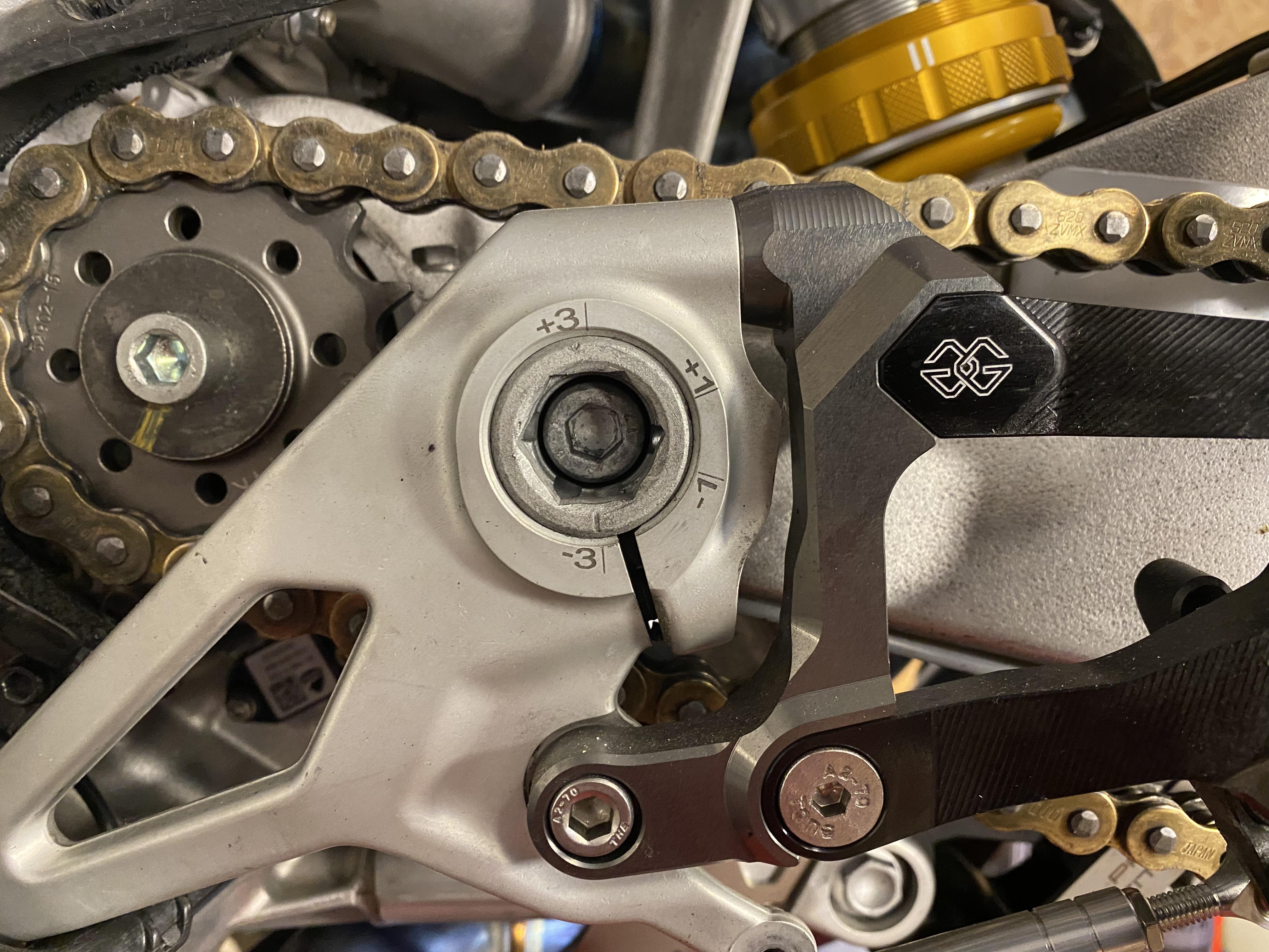

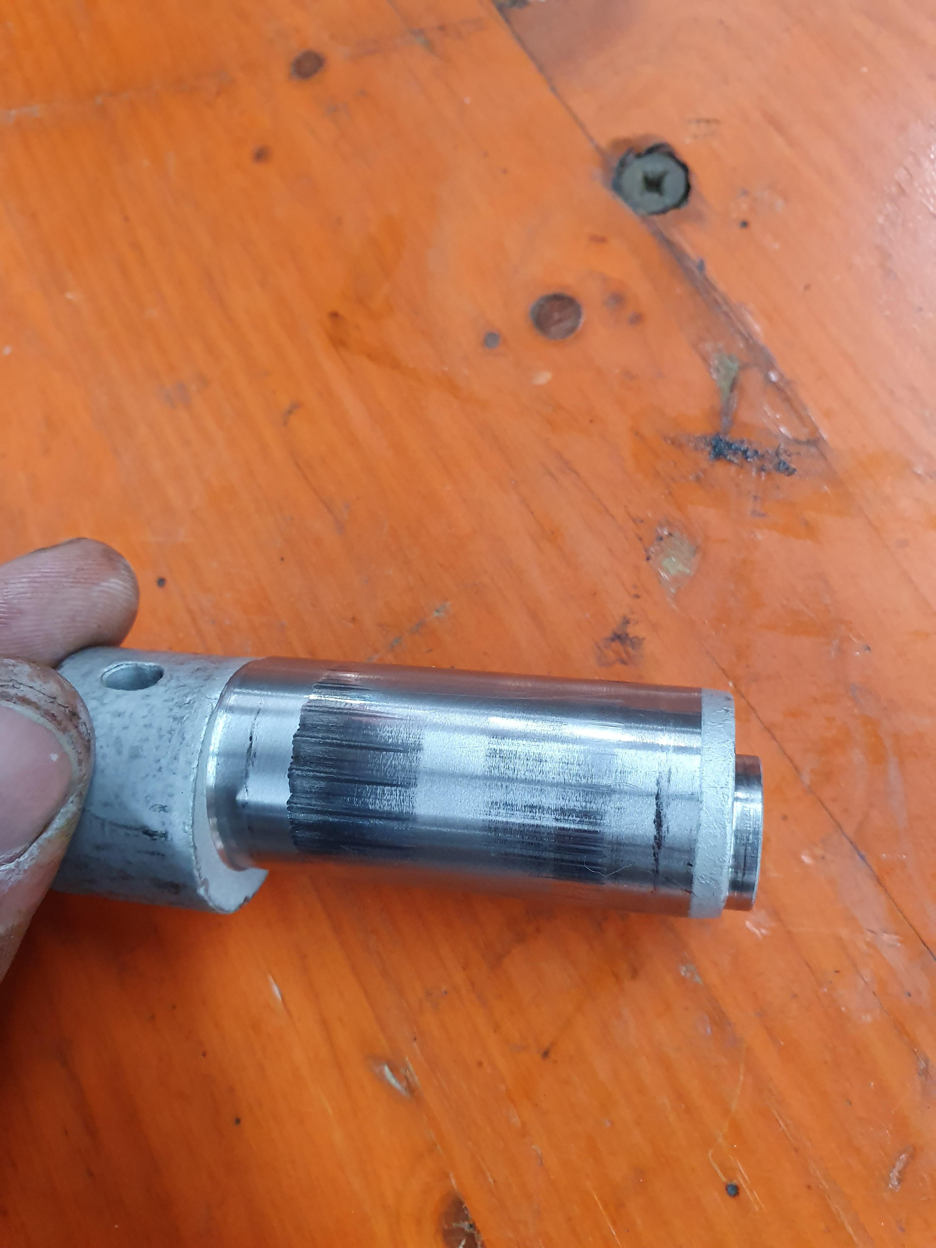

Leitwolf Geschrieben 26. Dezember 2021 Geschrieben 26. Dezember 2021 vor 5 Minuten schrieb Jens39: Verstellung ist über die Bolzen, siehe Bild. Ist von einer V2R. Wird bei der V4R wohl auch so sein. D.h. Maden- und Klemmschraube einfach lösen und dann das ganze Ding in der Aufnahme drehen? oder muss die zentrale Schraube noch raus, oder muss alles raus? ++
Jens39 Geschrieben 26. Dezember 2021 Geschrieben 26. Dezember 2021 vor 2 Minuten schrieb Leitwolf: Ach so. Dachte schon, das wäre wieder ne Mogelpackung. Ausnahmsweise mal nicht.🤣 ++
Jens39 Geschrieben 26. Dezember 2021 Geschrieben 26. Dezember 2021 vor 1 Minute schrieb Leitwolf: D.h. Maden- und Klemmschraube einfach lösen und dann das ganze Ding in der Aufnahme drehen? oder muss die zentrale Schraube noch raus, oder muss alles raus? Die Madenschraube muss ganz raus, die Klemmschraube nur lösen. Dann mit dem Inbusschlüssel drehen. War bei meiner R glaub ich 17er oder 19er Inbus. 1 ++
Leitwolf Geschrieben 26. Dezember 2021 Geschrieben 26. Dezember 2021 vor 17 Minuten schrieb Jens39: Die Madenschraube muss ganz raus, die Klemmschraube nur lösen. Dann mit dem Inbusschlüssel drehen. War bei meiner R glaub ich 17er oder 19er Inbus. Wie hast du bei dir den Drehpunkt verstellt, und hat sich das beim Fahren bemerkbar gemacht? ++

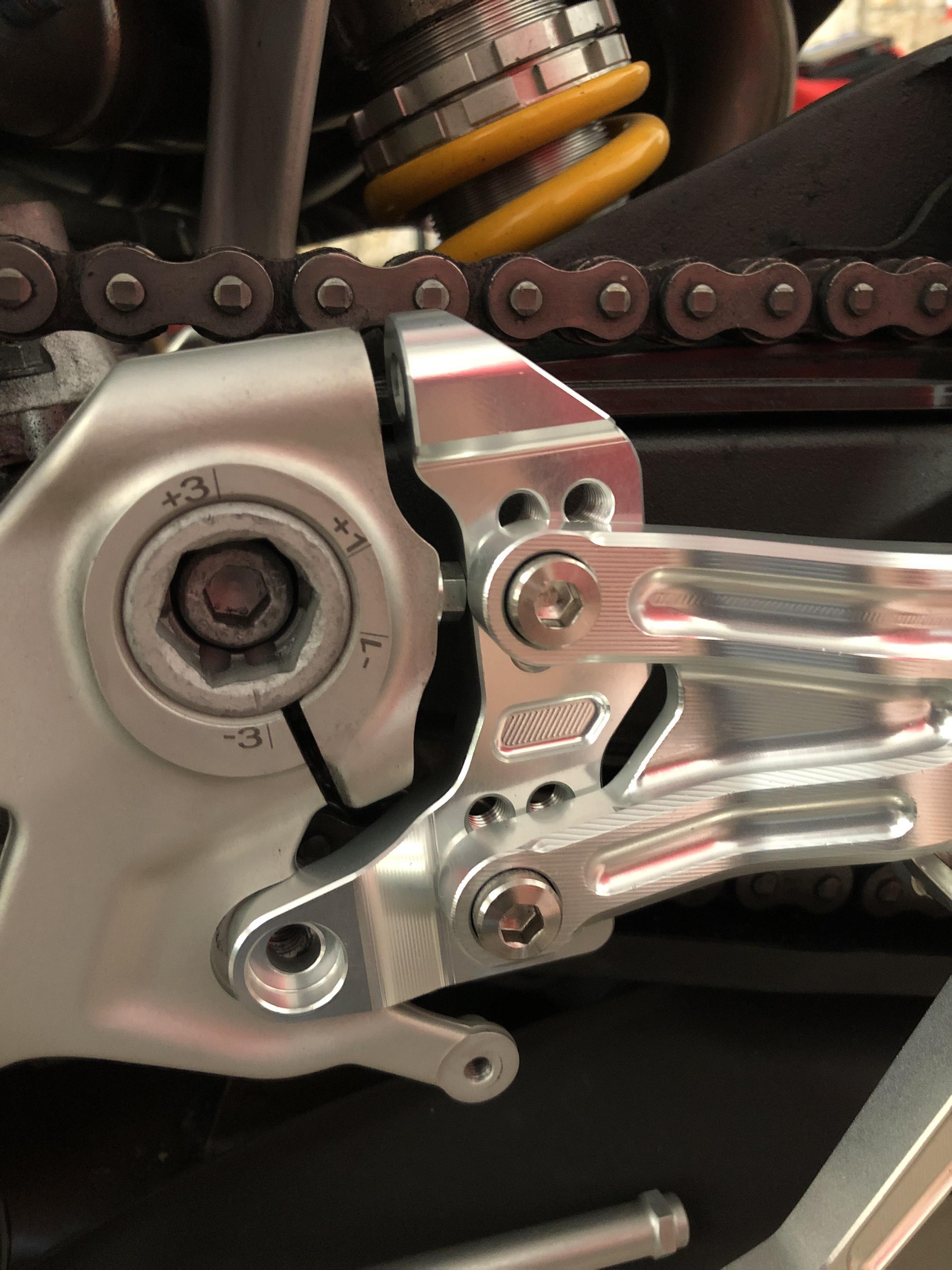

lunschi Geschrieben 26. Dezember 2021 Geschrieben 26. Dezember 2021 vor 1 Stunde schrieb Jens39: Verstellung ist über die Bolzen, siehe Bild. Ist von einer V2R. Wird bei der V4R wohl auch so sein. Uiuiui, zeig das Bild bloß nicht dem Emil Schwarz. Der hält Dir gleich einen halbstündigen Vortrag über die Funktion von Nadellagern und anschließend verkauft er Dir neue Präzisions-Bolzen mit vorgespannten bzw. Nullspiel-Lagern... 😅 Kai ++

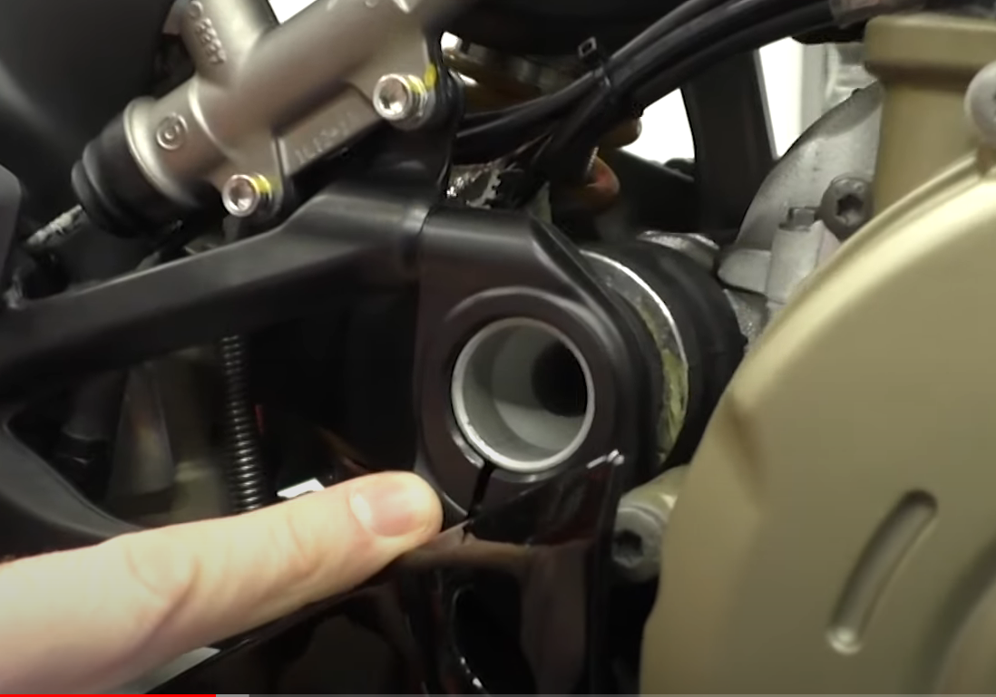

sportler Geschrieben 27. Dezember 2021 Geschrieben 27. Dezember 2021 Hallo, und jetzt mal von vorn in richtig: Die Schwingenlagerung sitzt im Motorgehäuse und das gibt den zentralen Drehpunkt vor wie schon oben geschrieben. Der Umbau auf 22er Position geht also nicht ohne Tausch des Motorgehäuses. Man kann aber auf den variablen Drehpunkt der R umbauen und den Drehpunkt dann nach oben verstellen. Die zentralen Bolzen haben ein M10 Gewinde, aber dafür sind auch bei der R Reduzierbuchsen eingesetzt die man auch bei der nicht-R verwenden kann, die sind identisch zur V2. Der Rest aber nicht. In die Schwinge müssen dann rechts auch die Excenterstücke eingesetzt werden. Dazu muss ein Lager raus. Mit etwas Wärme geht das aber einfach. Links braucht man nur den Bolzen den Jens oben schon gezeigt hat. Und ja: der Umbau ist sinnvoll! Wenn mann bei der V4 18 anschaut wie weit die Kette vom Drehpunkt entfernt läuft, braucht man sich nicht wundern dass sie weit geht. Die Abhilfe mit den gekürzten Zugstreben und dem verlängerten Federbein bei der 20er war da nur eine Notlösung, weil die Schwinge damit auch steiler steht und die Stabilität leidet. Die (meine) Faustregel ist immer(immer) den Drehpunkt so nah wie möglich an den Kettentrum hin zu legen oder auch anders herum. Ich glaube nicht, dass Ducati bei so zentralen Fahrwerksdaten wie dem Schwingendrehpunkt offen kommuniziert. Und was bei der R überhaupt was mit dem Serienmotorrad zu tun hat weiß nur Ducati Corse. ++

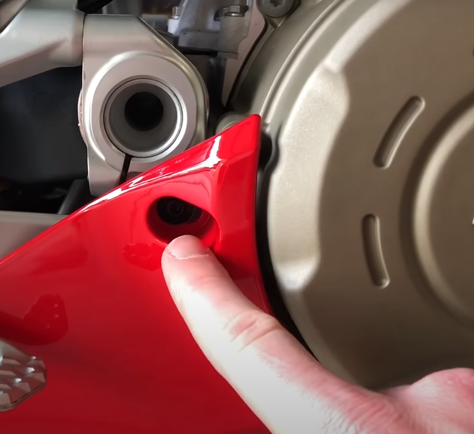

sportler Geschrieben 27. Dezember 2021 Geschrieben 27. Dezember 2021 (bearbeitet) Nein, der Unterschied ist nicht nur die Aufnahme der Madenschraube. Die R Platten haben die Fräsung für den Schwingenbolzen oben. Die 1100er bis 22 hat sie unten. Die Bilder unten zeigen es. Das Bild ist sogar von Stephan. Spider hat das kombiniert, indem sie beide Befestignungsbohrungen der Platten am Motor zusammen in der Platte integriert haben. Bearbeitet 27. Dezember 2021 von sportler 1 ++
Leitwolf Geschrieben 27. Dezember 2021 Geschrieben 27. Dezember 2021 vor 3 Minuten schrieb sportler: Nein, der Unterschied ist nicht nur die Aufnahme der Madenschraube. Die R Platten haben die Frasung für den Schwingenbolzen oben. Die 1100er bis 22 hat sie unten. Spider hat das kombiniert, indem sie beide Befestignungsbohrungen der Platten am Motor zusammen in der Platte integriert haben. Danke! Hatte mich schon gewundert wozu die übereinander liegenden Befestigungspunkte. ++

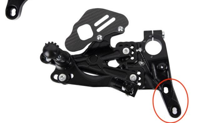

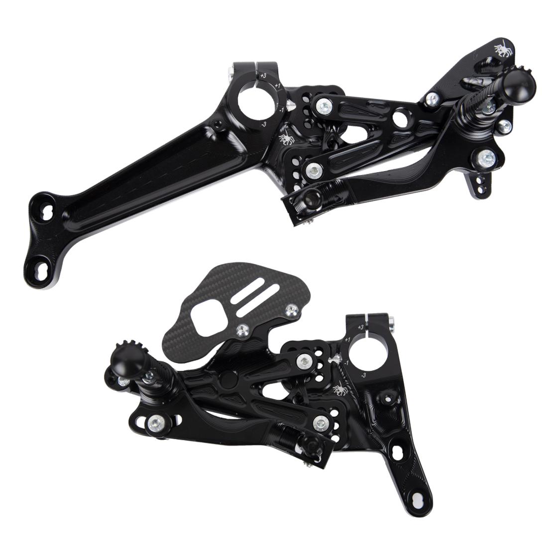

Leitwolf Geschrieben 27. Dezember 2021 Geschrieben 27. Dezember 2021 Nur damit ein jeder weiß wovon wir bei dem Spider Ding reden Sollte das mit den WSBK Rasten (auf die ich sehnsüchtig warte @Josef) nicht klappt, wird es auch die Spider die ich dann selbstredend über @dslr beziehe! Hoffe die machen das Ding auch in dem Silber wie sie es in 2019 für die WSBK gemacht haben. ++
