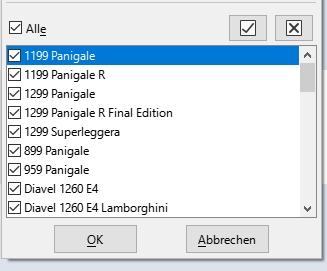

EG1 Geschrieben 6. September 2025 Geschrieben 6. September 2025 Hallo zusammen, ich habe eine Frage an die OBDStar iScan Besitzer. Den iScan habe ich mir 2021 gekauft- der Updatezeitraum ist also 2023 ausgelaufen. Es ging danach aber noch ohne Probleme...halt nur ohne weitere Updates. Gerade wollte ich das Gerät zwecks Servicezurücksetzung verwenden- da ist der ganze Button "Moto-Diag" weg. Ansonsten funktioniert das Tablet....ich hab halt nur keine Möglichkeit mehr es mit dem Moped zu verbinden. Die Frage ist, liegt es an den fehlenden Updates oder ist das Gerät hinüber 🤔. Ich habe noch einen iScan für Kawasaki- da ist der Zeitraum letztes Jahr abgelaufen- das funktioniert aber - noch - normal. Wie sieht es bei euch aus? ++
EG1 Geschrieben 8. September 2025 Geschrieben 8. September 2025 Für alle die es interessiert.....nach ungefähr 2 Jahren ohne Update ist der Iscan nicht mehr benutzbar. Ich habe jetzt ein Jahr neue Updates gekauft und er funktioniert wieder 👍 ++

EG1 Geschrieben 14. September 2025 Geschrieben 14. September 2025 (bearbeitet) Es ist wirklich so, dass der ganze Button Moto-Diag einfach verschwindet, so war es nach 24 Monaten jedenfalls bei mir. Das Gerät ist dann nicht mehr nutzbar. Das Update kostet 72€- 80 Dollar....4 Stunden später war ich freigeschaltet und nach dem Update war der Button wieder da. Bezahlung via paypal sehr einfach......das ist der link: https://www.obdstarstore.com/wholesale/obdstar-expired-iscan-series-annual-update-service.html Unten muss dann die Seriennummer eures Iscan eingefügt werden. Ich habe noch einen weiteren iScan für Kawasaki, da ist der Updatezeitraum seit 18 Monaten abgelaufen- noch ist der Moto-Diag Button da. Bearbeitet 14. September 2025 von EG1 ++

Fifty4 Geschrieben 19. Oktober 2025 Geschrieben 19. Oktober 2025 Am 4.10.2025 um 23:42 schrieb Waldi86: Puh, 400 Euro und dann nochmal jährlich 70 Euro ist auch kein Schnäppchen Ich habe mich nochmals mit dem Suppoert sales@obdstar.co.uk in Verbindung gesetzt und den Fall, dass der ganze Button Moto-Diag einfach verschwindet geschildert. Folgende Antwort habe ich bekommen: 'Hello, do you mean the device out of update but diagnose menu disappear ? Can you tell us the SN, usually not buy the update the machine still use not block but can not continue update Kind regards Elyza' @EG1: Leider konnte ich die SN nicht nachliefern (gern per PN). Aber mit deinem durchgeführten Update wird der Fehler wahrscheinlich nicht mehr nachvollziehbar sein. Insofern glaube ich nicht an eine Abo-Falle. Wie auch schon oben geschrieben bleibt das Gerät nutzbar auch wenn die Update-Zeit abgelaufen ist. Falls dennoch Probleme auftauchen einfach per Email nachfragen. Die Antworten kommen sehr schnell. ++
EG1 Geschrieben 24. Oktober 2025 Geschrieben 24. Oktober 2025 Ich war auch ziemlich erstaunt... aber der Moto-Diag Button war einfach weg. Nach dem Update war er wieder da. Mein Kawasaki Iscan funktioniert nach 20 Monaten noch ohne Probleme. ++
