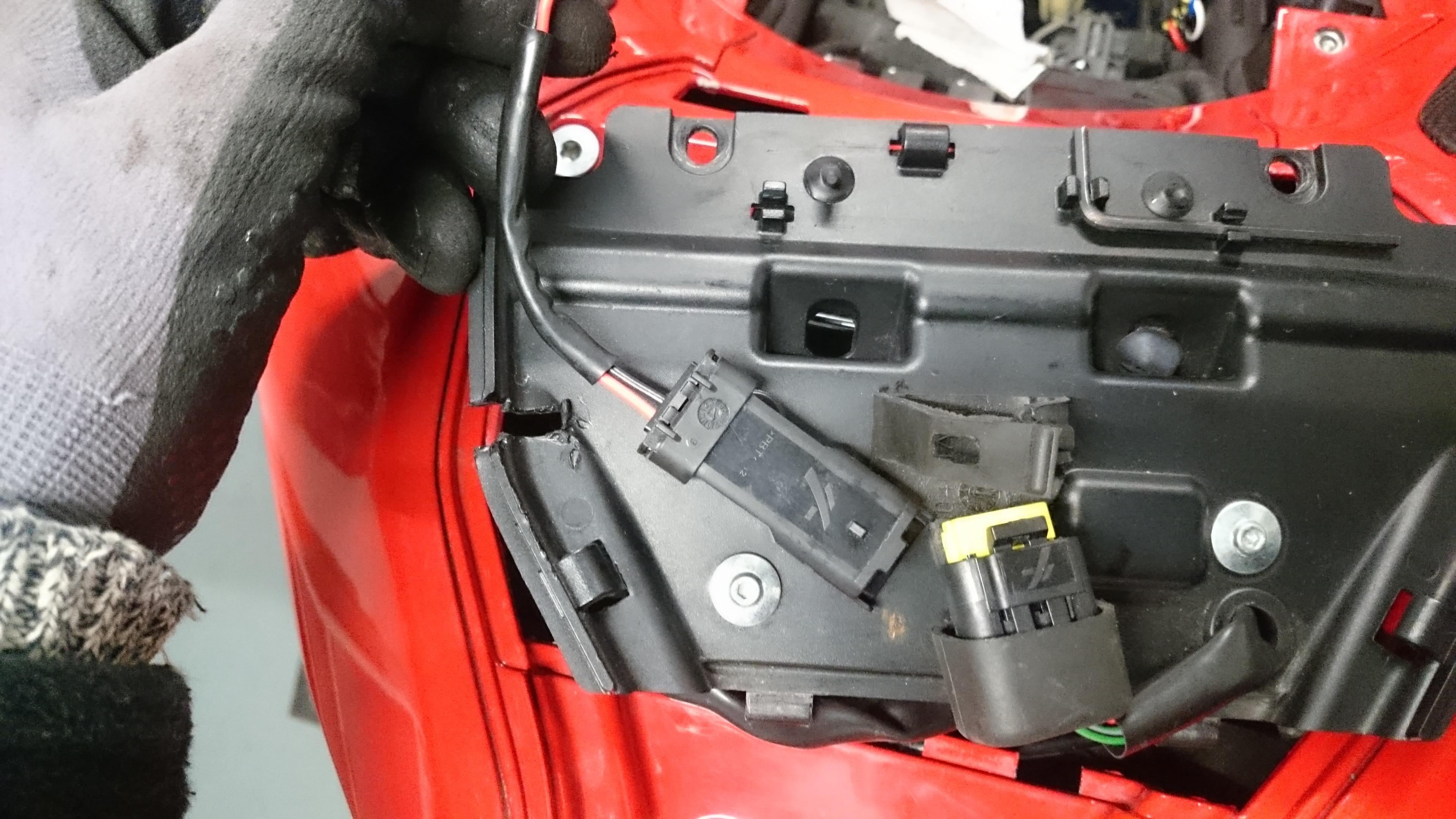

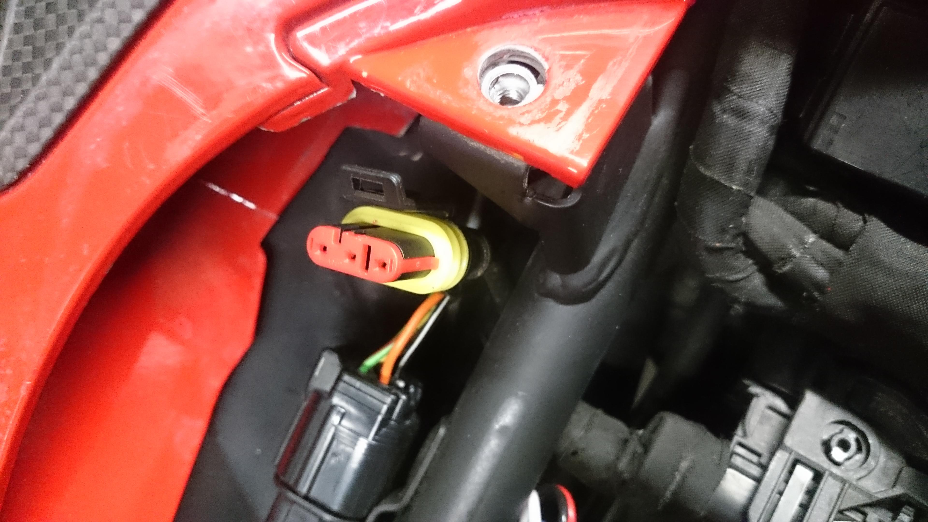

chef24 Geschrieben 11. Dezember 2021 Geschrieben 11. Dezember 2021 Moin zusammen, hab vor Kurzem mal die USB- Ladedose, die vom Vorbesitzer montiert wurde, abgebaut. Jetzt ist der Stecker unterm Heck allerdings komplett offen. Das soll doch bestimmt noch so oder? Außerdem habe ich unter der Sitzbank noch einen Stecker gefunden, wo nichts angeschlossen ist. Weiß jemand wofür der sein könnte? Hab von beidem mal ein Foto angehängt. Danke für die Hilfe im Voraus! 🙂 ++
idaka Geschrieben 12. Dezember 2021 Geschrieben 12. Dezember 2021 Der im Heck mit der gelben Dichtung ist für den DDAnalyzer. Serie ist hier eine Abdeckung, falls der DDA Stick nicht gesteckt ist. Der 2te ist Zubehör. Der unter der Sitzbank ist für Diagnose Gerät. 1 ++
chef24 Geschrieben 12. Dezember 2021 Autor Geschrieben 12. Dezember 2021 vor 36 Minuten schrieb idaka: Der im Heck mit der gelben Dichtung ist für den DDAnalyzer. Serie ist hier eine Abdeckung, falls der DDA Stick nicht gesteckt ist. Der 2te ist Zubehör. Der unter der Sitzbank ist für Diagnose Gerät. Danke für die Rückmeldung 🙂 Richtig, der zweite unterm Heck ist von der USB- Dose. Dann stellt sich mir nur noch die Frage wo der Stecker für den Quick-Shifter ist ++
idaka Geschrieben 12. Dezember 2021 Geschrieben 12. Dezember 2021 Beim originalen und einzig echtem SF findest auf der linken Motorseite einen weissen Stecker,2-polig. Das ist der QS Anschluss 1 ++
