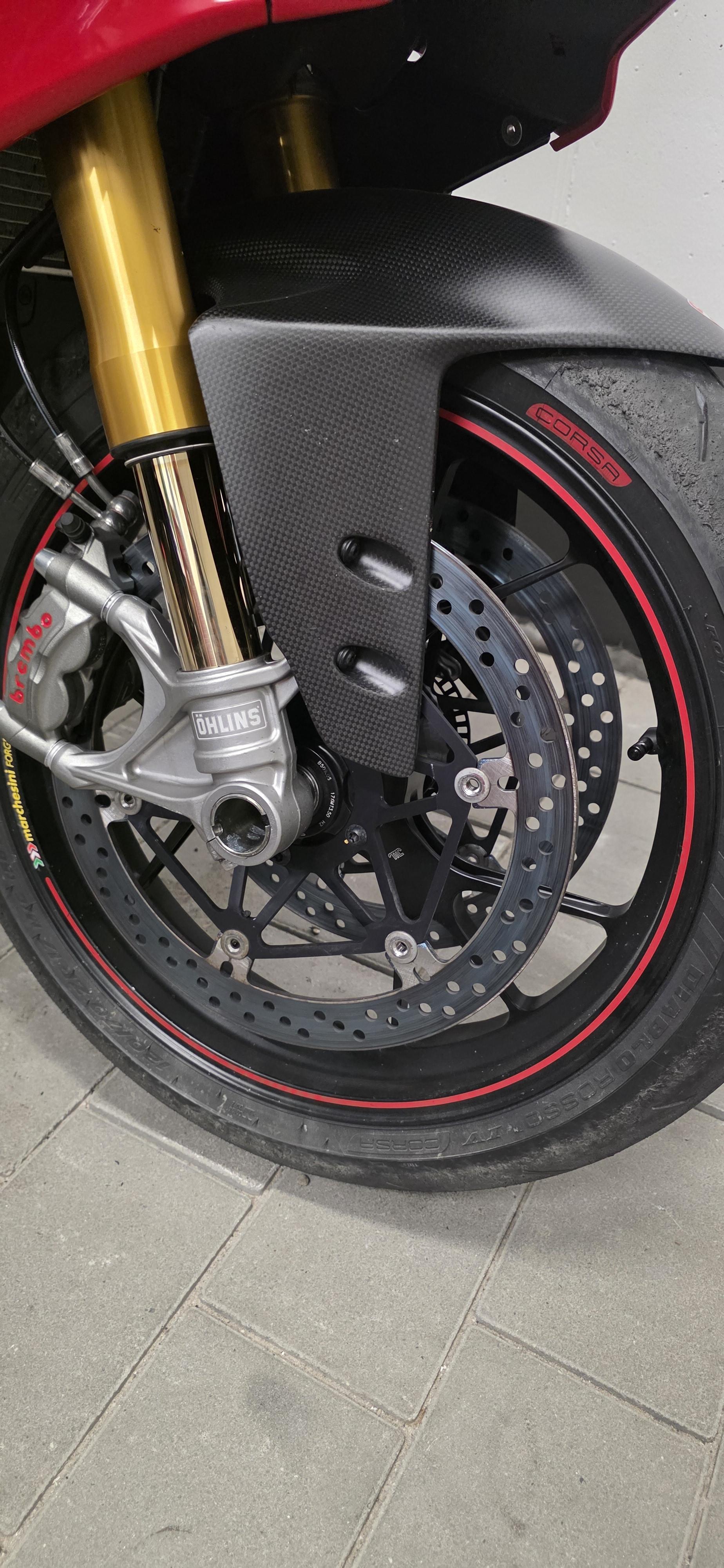

DesmoKessel Geschrieben 2. Dezember 2021 Geschrieben 2. Dezember 2021 (bearbeitet) Hallo zusammen, ich hatte dieses Jahr des Öfteren mit Bremsfading zu kämpfen an meiner Panigale 959. Folgende Komponenten waren verbaut: - Brembo RCS19 - Beläge EBC Gpfax (gibt leider nicht viele Racingbeläge für die M4.32) - Bremsflüssigkeit RBF660, wird alle 6 Renntage/2 Monate getauscht - Rest Original (ABS noch verbaut, original Scheiben und M4.32 Sättel) Als erste Gegenmaßnahme habe ich 320mm Brembo Supersport Scheiben bestellt. Das ABS fliegt jetzt auch raus, womit wir bei den Sätteln wären, da ich ungern 2 mal neue Leitungen verbauen möchte. Welche Sättel könnt ihr denn Eurer Erfahrung nach für die RCS19 empfehlen? Vom Übersetzungsverhältnis Pumpe/Bremssattel sollen die M4 ja am besten passen. Hat jemand die M50 mit der RCS19 im Einsatz? Wie ist da die Dosierbarkeit? Spürt man da einen Nachteil was die Gewichte vom M4 zum M50 Sattel angehen? Müssten so um die 100g pro Sattel sein. Sind die beiden Sättel überhaupt viel besser? Viele verbauen dann wieder Titankolben etc. da das Vorderrad zum klemmen neigt. Oder gleich ins obere Regal greifen und die P4 CNC 30/34 montieren? 💸 Wäre über Eure Erfahrungen dankbar, da ich nicht unnötig Geld zum Fenster rauswerfen möchte, aber auch keine Lust mehr habe mir über die Bremse Gedanken machen zu müssen. Das Ding muss einfach funktionieren auch bei einem 45min Stint im Langstreckenrennen. Vielen Dank🍻 Bearbeitet 2. Dezember 2021 von DesmoKessel ++
Flotter Otto Geschrieben 2. Dezember 2021 Geschrieben 2. Dezember 2021 Ich hatte an der M4 mit 19er RCS und Z04 noch nie Fading... ++
turbostef Geschrieben 2. Dezember 2021 Geschrieben 2. Dezember 2021 Ich hatte weder mit m4 noch mit m50 in Kombi mit Z04 fading ++
Sonnenritter Geschrieben 2. Dezember 2021 Geschrieben 2. Dezember 2021 vor 28 Minuten schrieb turbostef: Ich hatte weder mit m4 noch mit m50 in Kombi mit Z04 fading Ich auch nicht und ich wiege fahrfertig locker 112kg Evtl legst du die Bremse auch einfach zu früh an und bringst dadurch schon viel Temperatur zusammen ++
DesmoKessel Geschrieben 2. Dezember 2021 Autor Geschrieben 2. Dezember 2021 Die M4.32 die an der 959 verbaut sind, sind nicht die gleichen wie die M4 an der 1098 etc. Also würdet Ihr als günstigste Lösung, die funktioniert, zu den M4 Zangen tendieren? Der schnellste bin ich wohl nicht, bin dieses Jahr in Brünn 2.16 und am Pan 2.04 gefahren. Nach 3-4 Runden wurde die Bremse aber immer „weich“ und ich konnte den Bremshebel fast bis zum Lenker ziehen. Da blieb der Druckpunkt dann zwar stabil, aber hatte immer ein ungutes Gefühl und wollte dann nicht noch später/härter bremsen. Entlüften oder Bremsflüssigkeit tauschen hat nicht wirklich etwas geholfen… ++
Johio Geschrieben 3. Dezember 2021 Geschrieben 3. Dezember 2021 Die Stylema Zangen passen plug&play. ++
DesmoKessel Geschrieben 3. Dezember 2021 Autor Geschrieben 3. Dezember 2021 vor einer Stunde schrieb Johio: Die Stylema Zangen passen plug&play. Fährst du die auch mit der RCS19? Ist die Bremse damit noch dosierbar oder relativ stumpf? Da die Bremsleitungen zwecks ABS Ausbau eh neu müssen, wäre der Anschluss der Zangen nicht so wichtig… ++
RolandH. Geschrieben 3. Dezember 2021 Geschrieben 3. Dezember 2021 Entweder die Reibpaarung stimmt nicht oder du hast Luft im System. ++
Heijopai Geschrieben 3. Dezember 2021 Geschrieben 3. Dezember 2021 die 959 corse die ich dieses Jahr übernommen habe hat noch die originalen Sättel und Bremspumpe. Lediglich das ABS ist raus und Stahlflex + CRQ Beläge sind montiert. Der Vorbesitzer ist damit immerhin in Oschersleben ne 1:32,5 gefahren. So schlecht werden die Sättel schon nicht sein. Man hat halt nicht die große Auswahl bei den Bremsbelägen, das ist richtig. ++
Johio Geschrieben 3. Dezember 2021 Geschrieben 3. Dezember 2021 vor 3 Stunden schrieb DesmoKessel: Fährst du die auch mit der RCS19? Ist die Bremse damit noch dosierbar oder relativ stumpf? Da die Bremsleitungen zwecks ABS Ausbau eh neu müssen, wäre der Anschluss der Zangen nicht so wichtig… Fahre ich mit der originalen Pumpe, hatte aber auch vorher keine Probleme mit den Originalen. Sätteln und den Z04 Belägen. Bin aber auch eine Schnecke 🐌 , insofern nicht repräsentativ. ++
TTurbonetix Geschrieben 21. Februar 2022 Geschrieben 21. Februar 2022 Ist ja schön und gut mit den ganzen Umbauten aber normal sollte die Bremse da definitiv nicht überhitzen... Wann hast du das letzte Mal die Kolben und Dichtungen sauber gemacht? Das ist bei den meisten das Problem... Merkst du auch sofort wenn du 30 fährst und kurz die Vorderradbremse ziehst und sofort wieder los lässt... Federt schnell ein aber langsam aus da die Bremskolben nur langsam zurück gehen.. Habe auch noch das Abs bei meiner verbaut und 0 Probleme mehr in Most bei 1:45er Zeiten inklusive Rennen. M50 Bremse Rcs19 Pumpe Crq Beläge Originale 330er Scheiben Rbf660 Federleicht Titankolben mit tin Beschichtung Und so sahen nach 8 Turns bei 20 Grad inklusive 6 runden Rennen die Trägerplatten aus... Keinerlei Verfärbungen... Das A und O sind gut gleitende Kolben... Danach der ganze andere Kram... Aber wer zuviel Geld hat kann machen was er will ++
Flotter Otto Geschrieben 21. Februar 2022 Geschrieben 21. Februar 2022 vor 23 Minuten schrieb TTurbonetix: Ist ja schön und gut mit den ganzen Umbauten aber normal sollte die Bremse da definitiv nicht überhitzen... Wann hast du das letzte Mal die Kolben und Dichtungen sauber gemacht? Das ist bei den meisten das Problem... Merkst du auch sofort wenn du 30 fährst und kurz die Vorderradbremse ziehst und sofort wieder los lässt... Federt schnell ein aber langsam aus da die Bremskolben nur langsam zurück gehen.. Habe auch noch das Abs bei meiner verbaut und 0 Probleme mehr in Most bei 1:45er Zeiten inklusive Rennen. M50 Bremse Rcs19 Pumpe Crq Beläge Originale 330er Scheiben Rbf660 Federleicht Titankolben mit tin Beschichtung Und so sahen nach 8 Turns bei 20 Grad inklusive 6 runden Rennen die Trägerplatten aus... Keinerlei Verfärbungen... Das A und O sind gut gleitende Kolben... Danach der ganze andere Kram... Aber wer zuviel Geld hat kann machen was er will Ein frisches RBF ist in Deinem Setup auch ein wichtiger Punkt. Das wird oft vergessen... ++
