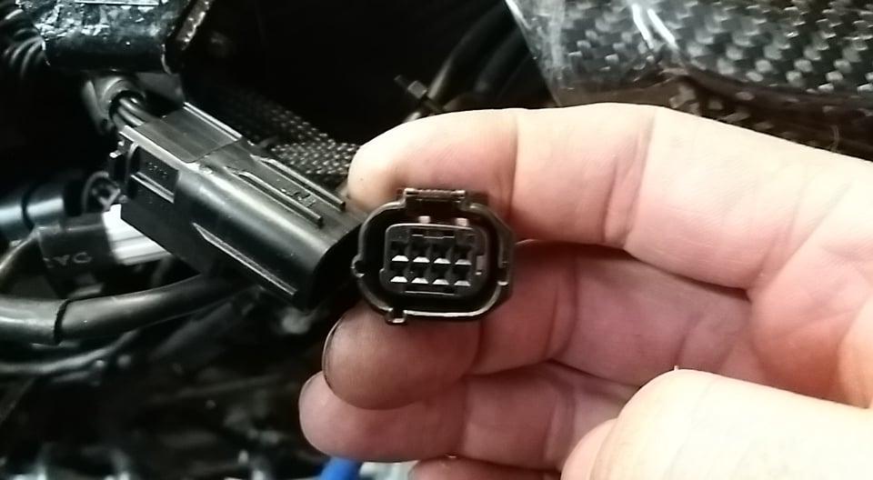

turbostef Geschrieben 11. Oktober 2021 Geschrieben 11. Oktober 2021 Hat da einer eine Ahnung, wie die PIN Belegung ist? Von der Hyper ist es jedenfalls nicht. Von der Multi auch nicht. Wo bekommt man Schaltpläne her? (Die Verringerung des Hubs geht auch elektronisch wie ich geschrieben habe, aber jetzt habe ich den blöden Corse Gasgriff und geil ist der auch, also soll der auch an den Bock dran ) ++

turbostef Geschrieben 12. Oktober 2021 Autor Geschrieben 12. Oktober 2021 Leider nicht. Den Gasgriff habe ich vom @Jens39 gekauft, der ihn aber auch nicht selber montiert hatte. Das Problem ist, dass der Stecker des Gasgriffs und der des Motorrades jeweils weiblich sind (oder jeweils männlich; kann mich nicht mehr erinnern). Neuer Stecker liegt bereits da. Das wäre nicht das Problem. Allerdings müsste man dazu halt die Belegung kennen. Keine Ahnung, ob der Gasgriff für eine 1299 ist oder von einem anderen Moped. Die Vermutung, dass die Belegung wie bei der Hyper wäre, hat sich als falsch erwiesen. @Jens39 Von wo kommt das Ding denn? Also welches Modell usw.? Man könnte jetzt alles einzeln messen und prüfen aber es wäre toll, wenn man einen Ansatzpunkt hätte Welcher Händler bzw. Werkstatt könnte sich damit auskennen? Die üblichen Verdächtigen? Mario, Sergio, Andi? ++

konastab Geschrieben 11. November 2021 Geschrieben 11. November 2021 (bearbeitet) @turbostef Ist dein Problem schon behoben? Gerne kannst du dich sonst an mich wenden.. Ich kenne den Corse Griff nicht. Aber das Thema ist ganz einfach. Im Griff sind einfach nur 2 Potis. Es gibt somit 6 Anschlüsse: Die Farben stehen dabei. Jetzt brauchst du nur bei deinem Corse Griff die gleichen Anschlüsse "rausmessen". Wie? Zwischen B und C oder E und F solltest du einen fixen Widerstandswert messen, wenn du den Griff drehst. Die Verbleibenden beiden Anschlüsse A und D sollten in Bezug auf B/C bzw. D zu E/F einen veränderlichen haben wenn du den Griff bewegst. -->SORRY! Richtigstellung: Ich habe immer nur die Spannungen gemessen. Der Griff ist NICHT nur ein Poti (Schleifring) wie schematisch dargestellt. Sondern eine el. Schaltung! Daher kann man NICHT wie vorher beschrieben "einfach" den Widerstandswert messen!! Ihr könnt aber folgendes Messen: W/R und Y/R an 5V legen W/B und Y/B and GND Nun die Spannung zwischen GND und W/G bzw. GND und Y/G messen. Bei der 1299 sind die Werte: W/G zu Masse: 0,5V-->4,4V Y/G zu Masse: 0,5V-->2,2V Wenn egal welcher Griff BEIDE Schleifen Werte erfüllt, könnt ihr ihn benutzen. Bitte im Schlatplan vorab prüfen ob der gewünschte Griff auch mit 5V und GND versorgt wird. Und fertig 🙂 PS.: Falls der Griff für die V4 sein sollte, geht das leider nicht. Denn der Liefert einen anderen Wert als der der 1299. Darum baue ich gerade eine Elektronik, die das Signal wieder anpasst. Ciao Patrick Bearbeitet 12. November 2021 von konastab 3 ++

Jens39 Geschrieben 12. November 2021 Geschrieben 12. November 2021 Am 11.11.2021 um 08:51 schrieb konastab: @turbostef Ist dein Problem schon behoben? Gerne kannst du dich sonst an mich wenden.. Ich kenne den Corse Griff nicht. Aber das Thema ist ganz einfach. Im Griff sind einfach nur 2 Potis. Es gibt somit 6 Anschlüsse: Die Farben stehen dabei. Jetzt brauchst du nur bei deinem Corse Griff die gleichen Anschlüsse "rausmessen". Wie? Zwischen B und C oder E und F solltest du einen fixen Widerstandswert messen, wenn du den Griff drehst. Die Verbleibenden beiden Anschlüsse A und D sollten in Bezug auf B/C bzw. D zu E/F einen veränderlichen haben wenn du den Griff bewegst. Und fertig 🙂 PS.: Falls der Griff für die V4 sein sollte, geht das leider nicht. Denn der Liefert einen anderen Wert als der der 1299. Darum baue ich gerade eine Elektronik, die das Signal wieder anpasst. Ciao Patrick Der Corsegasgriff hat 3 Potis, also 8 Anschlüsse. ++
PANIFAN Geschrieben 12. November 2021 Geschrieben 12. November 2021 vor 7 Stunden schrieb Jens39: Der Corsegasgriff hat 3 Potis, also 8 Anschlüsse. 3 Potis sind dann 9 Anschlüsse wenn ich mich nicht irre.... ++
Jens39 Geschrieben 12. November 2021 Geschrieben 12. November 2021 vor 51 Minuten schrieb PANIFAN: 3 Potis sind dann 9 Anschlüsse wenn ich mich nicht irre.... Nicht ganz. Siehe Stecker. ++
PANIFAN Geschrieben 12. November 2021 Geschrieben 12. November 2021 vor 7 Minuten schrieb Jens39: Nicht ganz. Siehe Stecker. Oh, dann haben 2 Potis wohl eine gemeinsame Masse. Dann spart man 1 pin, oder... Interessant zu wissen. ++
konastab Geschrieben 12. November 2021 Geschrieben 12. November 2021 (bearbeitet) Habe meinen Betrag korrigiert: Ich habe immer nur die Spannungen gemessen. Der Griff ist NICHT nur ein Poti (Schleifring) wie schematisch dargestellt. Sondern eine el. Schaltung! Daher kann man NICHT wie vorher beschrieben "einfach" den Widerstandswert messen!! Ihr könnt aber folgendes Messen: W/R und Y/R an 5V legen W/B und Y/B and GND Nun die Spannung zwischen GND und W/G bzw. GND und Y/G messen. Bei der 1299 sind die Werte: W/G zu Masse: 0,5V-->4,4V Y/G zu Masse: 0,5V-->2,2V @Basstler Wenn egal welcher Griff BEIDE Schleifen Werte erfüllt, könnt ihr ihn benutzen. Bitte im Schlatplan vorab prüfen ob der gewünschte Griff auch mit 5V und GND versorgt wird. 3. Schleife brauchst du bei der Pani dann nicht... BTW Warum ich gerade hier aktiv bin: Ich baue gerade eine Elektronik, die mir das eine "falsche" Signal des V4 DOMINO Griffs so umwandelt, dass ich ihn an der 1299 fahren kann! Also wenn ihr schon andere Griffe fahren wollt, dann doch den DOMINO! https://www.wrs.it/de/gasgriff/338542-domino-electronic-rbw-throttle-control-ducati-panigale-v4-s-2019-2020-0806881055197.html Bearbeitet 12. November 2021 von konastab 2 ++
Jens39 Geschrieben 13. November 2021 Geschrieben 13. November 2021 vor 12 Stunden schrieb konastab: Habe meinen Betrag korrigiert: Ich habe immer nur die Spannungen gemessen. Der Griff ist NICHT nur ein Poti (Schleifring) wie schematisch dargestellt. Sondern eine el. Schaltung! Daher kann man NICHT wie vorher beschrieben "einfach" den Widerstandswert messen!! Ihr könnt aber folgendes Messen: W/R und Y/R an 5V legen W/B und Y/B and GND Nun die Spannung zwischen GND und W/G bzw. GND und Y/G messen. Bei der 1299 sind die Werte: W/G zu Masse: 0,5V-->4,4V Y/G zu Masse: 0,5V-->2,2V @Basstler Wenn egal welcher Griff BEIDE Schleifen Werte erfüllt, könnt ihr ihn benutzen. Bitte im Schlatplan vorab prüfen ob der gewünschte Griff auch mit 5V und GND versorgt wird. 3. Schleife brauchst du bei der Pani dann nicht... BTW Warum ich gerade hier aktiv bin: Ich baue gerade eine Elektronik, die mir das eine "falsche" Signal des V4 DOMINO Griffs so umwandelt, dass ich ihn an der 1299 fahren kann! Also wenn ihr schon andere Griffe fahren wollt, dann doch den DOMINO! https://www.wrs.it/de/gasgriff/338542-domino-electronic-rbw-throttle-control-ducati-panigale-v4-s-2019-2020-0806881055197.html 👍Geil, da wär ich auch dran interessiert wenn es funzen sollte. Obwohl der Hyper natürlich die günstigere Variante ist. ++
