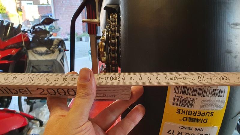

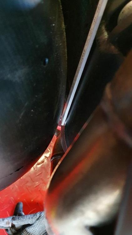

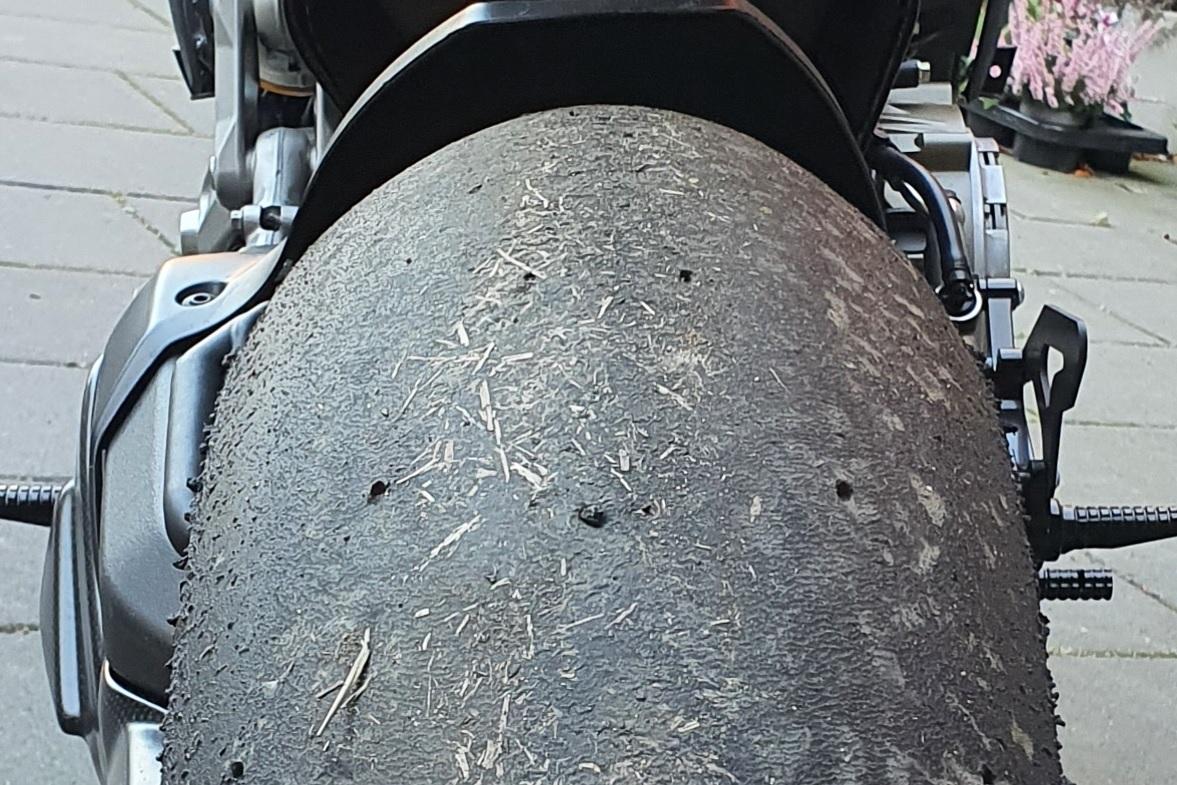

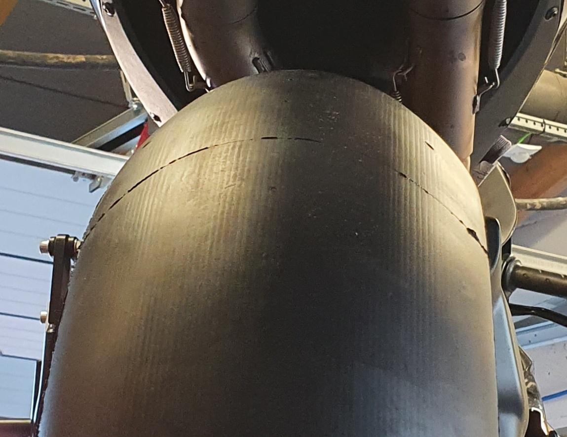

matze3081 Geschrieben 22. September 2021 Autor Geschrieben 22. September 2021 hab den 180/60 heute mal montiert. Ergibt ca. 3,5-4mm mehr Luft an der Schwinge als der 200er was für mich ausreicht. Der 180er auf 6" montiert ist 195mm breit 180 200 ++
matze3081 Geschrieben 29. September 2021 Autor Geschrieben 29. September 2021 Habe zur Sicherheit die Übersetzung noch auf 14/38 geändert und damit ca. 8mm Luft zur Schwinge. War damit in Assen und der Reifen lässt sich auf 6" wunderbar fahren. Habe an Tag zwei noch mal einen Bridgstone 200/65 montiert. Der Reifen hat ziemlich genau die gleichen Abmessungen (Druchmesser und Breite) wie der 180/60 Pirelli. Hat damit auch genug Luft zur Schwinge. ++
Desmo Topschi Geschrieben 29. September 2021 Geschrieben 29. September 2021 vor 5 Stunden schrieb matze3081: Habe zur Sicherheit die Übersetzung noch auf 14/38 geändert und damit ca. 8mm Luft zur Schwinge. War damit in Assen und der Reifen lässt sich auf 6" wunderbar fahren. Habe an Tag zwei noch mal einen Bridgstone 200/65 montiert. Der Reifen hat ziemlich genau die gleichen Abmessungen (Druchmesser und Breite) wie der 180/60 Pirelli. Hat damit auch genug Luft zur Schwinge. Brückenstein 190/650 hat die gleichen Abmessungen wie 180/60 Pirelli. Der 200/65 ist breiter. Wenn du einen 180/60 auf ner 6“ Felge montierst dann ist er auch nicth mehr 60 hoch sondern 55 oder etwas flacher. Sieht man auch deutlich auf deinen Bildern das die Flanken flacher werden! Suboptimal! Da die Kante Kippelig wird! ++
matze3081 Geschrieben 29. September 2021 Autor Geschrieben 29. September 2021 vor 1 Stunde schrieb Desmo Topschi: Brückenstein 190/650 hat die gleichen Abmessungen wie 180/60 Pirelli. Der 200/65 ist breiter. Wenn du einen 180/60 auf ner 6“ Felge montierst dann ist er auch nicth mehr 60 hoch sondern 55 oder etwas flacher. Sieht man auch deutlich auf deinen Bildern das die Flanken flacher werden! Suboptimal! Da die Kante Kippelig wird! Hab schon sehr genau gemessen und die sind beide 195mm. Für die 1198 ist auch der Durchmesser das entscheidendere und der ist halt kleiner als der des Pirelli. Der Unterschied der Felgenbreite wird zum Großteil durch den Winkel der Reifenflanke ausgeglichen, das Profil wird davon praktisch nicht beeinflusst. Fährt sich auch bei voller Schräglage nicht kippelig. ++
