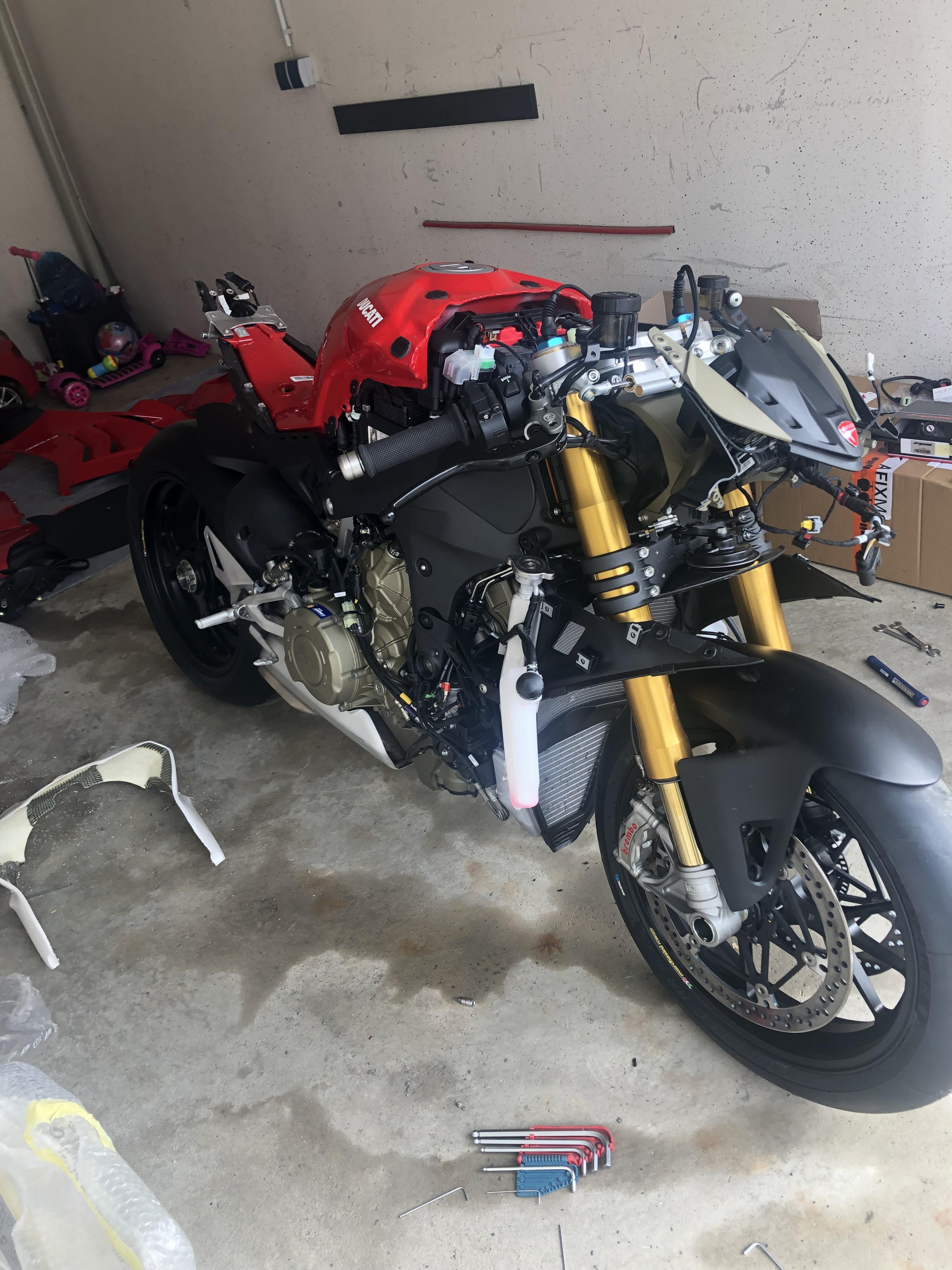

Patrick228 Geschrieben 27. August 2021 Geschrieben 27. August 2021 Heute war es endlich soweit đ meine Pani V4S kam endlich an . đ€đ Im Vorfeld hab ich vom HĂ€ndler gleich die Slicks montieren lassen + paar Kleinigkeiten wie die Spacer vorne ect.  Die restlichen Teile wie Rennverkleidung, Jetprime Startknopf , Protektoren ect. hab ich alles schon da đ jediglich das Bike hat noch gefehlt đ Am kommenden Montag beginn ich dann mit dem Umbau und werde diesen auch etwas dokumentieren. Werde mit Sicherheit von den ein oder anderen Hilfe und Tipps brauchen da Ducati neu fĂŒr mich ist . In 3 Wochen steht bereits der erste Termin in Most mit ihr an đȘ diesen werde ich zum einstellen und zum Grundsetup fĂŒr die kommende Saison fĂŒr mich nutzen .  6 ++

Leitwolf Geschrieben 28. August 2021 Geschrieben 28. August 2021 Wie in allen anderen Treads von V4 Rennumbauten, das wichtigste: KĂŒhlung! Technisch wichtiger als alles andere!  ++
Gegi Geschrieben 28. August 2021 Geschrieben 28. August 2021 was machst damit ? nur renne oder auch LS .. wie aufwendig willst sie denn aufbauen ?? KĂŒhler kost ja ne kleinigkeit .. ++

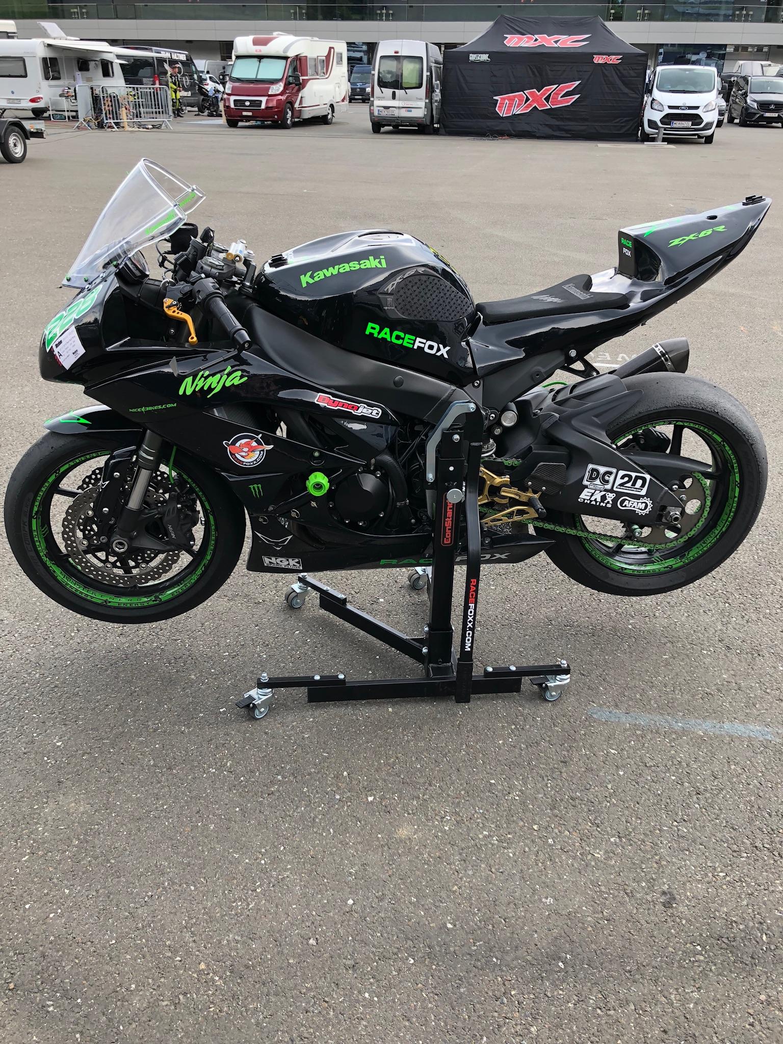

Patrick228 Geschrieben 28. August 2021 Autor Geschrieben 28. August 2021 Ja möchte nur Renne keine LS . Bin vorher SSP mit na ZX6r gefahren also letzten 5 Jahre und möchte nun in sie SBK klasse und peile mit meinen Sponsoren 2023 die GMM an . Deshalb jetzt erstmal das nötigste um in 3 Wochen in Most erstmal ein Grundsetup herzustellen . - Rennverkleidung - KĂŒhlerschutzgitter - Motor Protektoren - jetprime Startknopf - Racing Tankdeckel und halt paar Kleinigkeiten sprich erstmal grob das nötigste und im Winter dann step by Step den Rest . Die Sponsoren geben auch keine Unsummen aber es hilft fĂŒr Enschreibung Reifen ect. Ansonsten bin ich Selbstzahler âŠ.. ich freu mich riesig auf die neue Herausforderung und bin gespannt nach den 3 Tagen Most 1 ++
Patrick228 Geschrieben 28. August 2021 Autor Geschrieben 28. August 2021 Das war meine letzte Zeit mit der guten . Kombi werd ich auch erst im Winter im Angriff nehmen deshalb muss der nochmal in Most herhalten đ is aber ja nur Optik đ ++

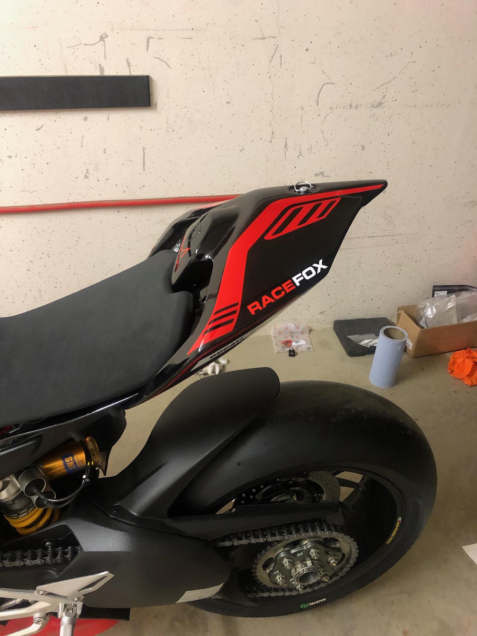

Patrick228 Geschrieben 8. September 2021 Autor Geschrieben 8. September 2021 So gestern hab ich die Teile vom lackieren wieder bekommen đđŒ Und gleich angbaut đ heute sollte dann noch der Rest der Aufkleber eintreffen 3 ++
Patrick228 Geschrieben 8. September 2021 Autor Geschrieben 8. September 2021 Dann hab ich gestern auch noch die Motorschutzdeckel montiert und gleich den ersten krassen Schockmoment bekommen und totales kopfkino đ hab bei den Limadeckel eine Flasche Schraube rausgedreht und Dacht mir klar Aluschraube 10nm das geht schon und Zack beim festziehen abgerissen đŹÂ hab sie zum GlĂŒck rausbekommen und eine andere eingeschraubt . Sollte ja nichts ausmachen oder ?! Der Deckel ist ja zusĂ€tzlich geklebt ++
Patrick228 Geschrieben 8. September 2021 Autor Geschrieben 8. September 2021 So heute noch den Dekorsatz drauf und dann ist sie eig soweit bereit fĂŒr Most nĂ€chstes Wochenende. Nur die Nummer fĂŒr vorne fehlt noch sollte aber die Tage eintreffen . freu mich schon riesig hĂ€tt ja nicht gedacht das es dieses Jahr noch was wird . Und dann einfach mal 3 Tage testen und Grundsetup finden . Irgendwelche Tipps vom Grundsetup her wie man sich am besten ran tastet ? 1 ++
