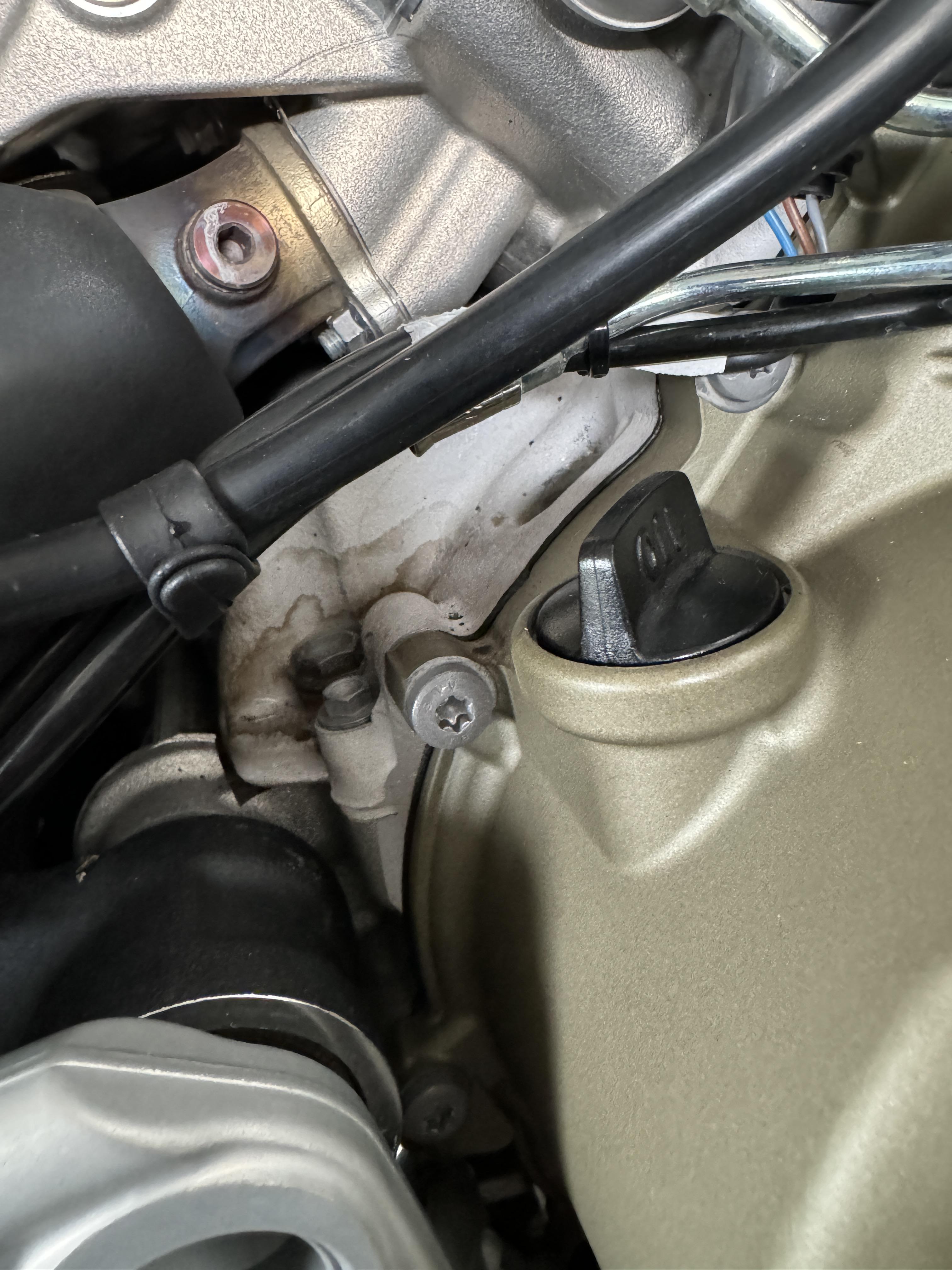

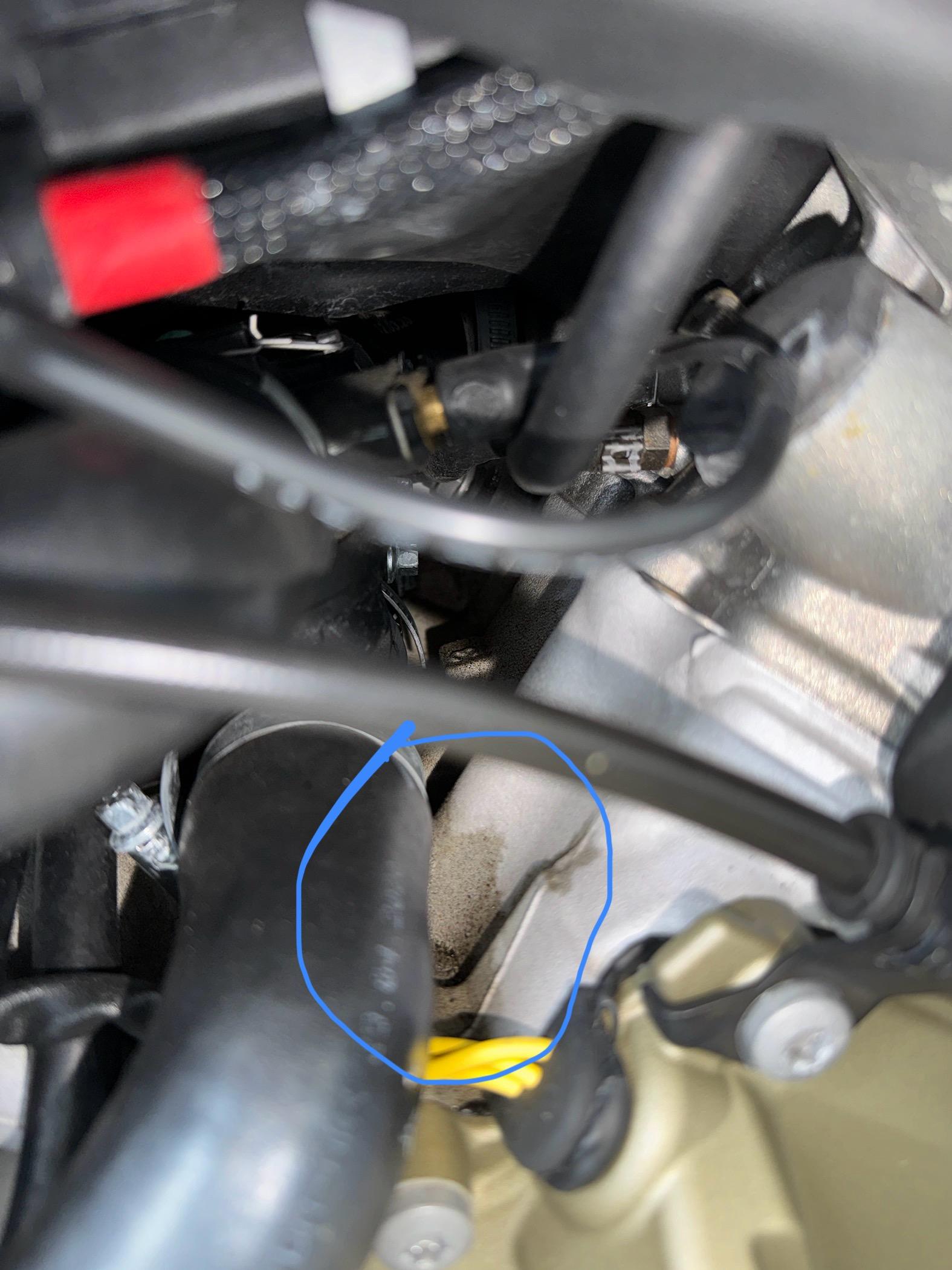

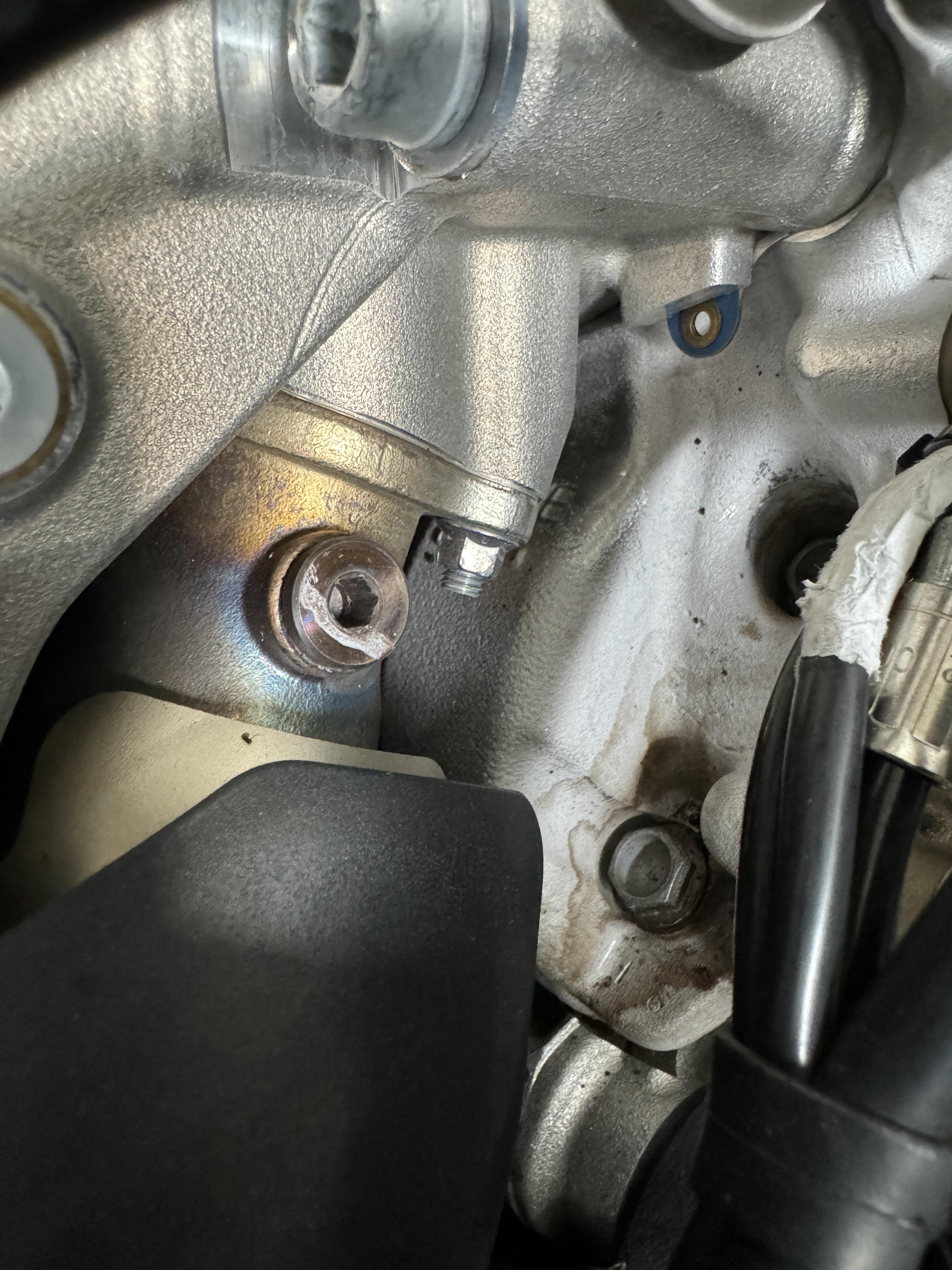

schedde Geschrieben 21. April 2024 Geschrieben 21. April 2024 (bearbeitet) Hab bei mir, wenn ich von links auf den Motor schaue auch etwas Öl entdeckt. Ist nicht viel, vielleicht 3-5 ml. Kommt das immer zwangsläufig von der Wasserpumpe? Bearbeitet 21. April 2024 von schedde ++

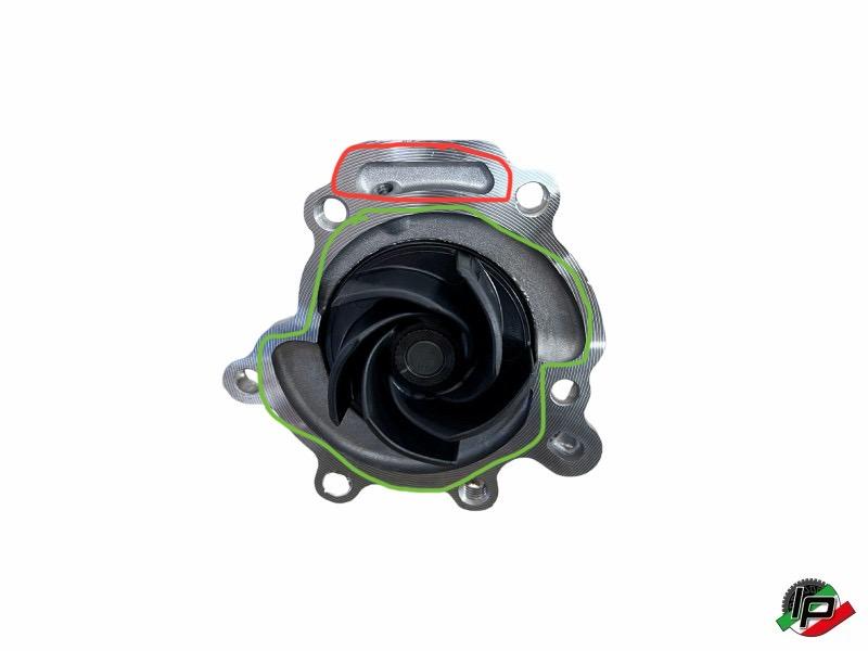

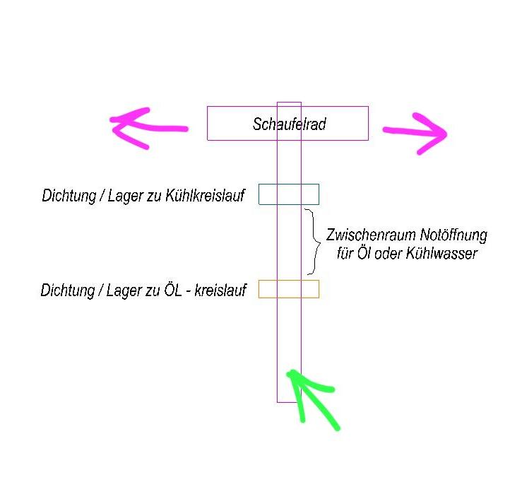

schedde Geschrieben 21. April 2024 Geschrieben 21. April 2024 Gehe ich der Annahme richtig, dass der rote Kreislauf Öl- und der grüne Kreislauf wassergeführt ist ? ++
lunschi Geschrieben 21. April 2024 Geschrieben 21. April 2024 (bearbeitet) Nein stimmt nicht. Die Wasserpumpenwelle geht vom Ölraum (wo das Antriebszahnrad auf die Welle befestigt ist) in den Wasserraum (wo der Impeller der Wasserpumpe auf der Welle aufgepresst ist). Dazwischen sitzen zwei Wellendichtringe auf dieser Welle die einen normalerweise trockenen Hohlraum erzeugen. Die eine Dichtung dichtet den Hohlraum gegen den Ölraum ab, die andere dichtet den Wasserraum gegen den Hohlraum ab. Das ermöglicht die Verwendung von zwei auf den jeweiligen Einsatzzweck optimierten Dichtungen. Der normalerweise trockene Hohlraum in der Pumpe ist über den von Dir rot markierten Kanal mit dem Abflussloch im Motorgehäuse verbunden damit, falls eine der beiden Dichtungen versagt, das austretende Fluid einen Ausgang hat und nicht z. B. Öl in den Wasserkreislauf oder Wasser in den Ölkreislauf gelangt. So das Konzept. Leider bedingt die Anordnung von zwei Dichtungen auf einer Welle eine relativ lange frei tragende Welle auf welcher dann der Impeller der Wasserpumpe sitzt. Das ergibt sich dadurch dass das Lager auf der Ölseite sitzt. Die Konstruktion ist wie ich denke anfällig gegen Unwucht auf der Pumpenwelle - bei hohen Drehzahlen gerät die Welle in Schwingungen die dann für die Wellendichtungen irgendwann nicht mehr beherrschbar sind und zu Undichtigkeit führen. Je nachdem welche Dichtung zuerst aufgibt findet man dann Kühlmittel oder Öl im V des Motors. Warum es gleich zwei Kanäle gibt die aus dem Hohlraum in der Pumpe ins Freie führen (rechts unten die kleine Öffnung ist ebenfalls mit dem Hohlraum verbunden das kann man durch Reinpusten sehr leicht feststellen) habe ich noch nicht verstanden. Kai p.s.: beim Testastretta ist die Sache anderst - hier gibt es nur eine Dichtung zwischen Wasser- und Ölraum die von der einen Seite mit Wasser und von der anderen Seite mit Öl beaufschlagt ist. Komischerweise scheint das zuverlässiger zu funktionieren als die neue Lösung bei Panigale und V4. Meine Vermutung ist das diese Dichtung im Prinzip direkt neben dem Lager sitzt und daher wenig Probleme mit Unwucht oder Wellenschlag hat. Bearbeitet 21. April 2024 von lunschi 13 ++
Leitwolf Geschrieben 21. April 2024 Geschrieben 21. April 2024 Das ist die beste Erläuterung die ich seit Einführung der V4 gelesen habe. Danke Kai! 1 ++
Marius Geschrieben 21. April 2024 Geschrieben 21. April 2024 Ja, danke für die sehr gute Erklärung. Ich bin aus dem Thema etwas raus, daher muss ich fragen: Die Panigale V4 ist also auch betroffen. Gibt es da Einschränkungen beim Baujahr? Woran merkt man die Undichtigkeit? Nur am Öl / Wasser im V oder auch - wie bei meiner ehem. SFV4 - am ständigen Lüfter laufen und gesunkenem KW- Stand im Ausgleichsbehälter? Danke schon mal 😉 ++
lunschi Geschrieben 21. April 2024 Geschrieben 21. April 2024 vor 8 Minuten schrieb Marius: Ja, danke für die sehr gute Erklärung. Ich bin aus dem Thema etwas raus, daher muss ich fragen: Die Panigale V4 ist also auch betroffen. Gibt es da Einschränkungen beim Baujahr? Woran merkt man die Undichtigkeit? Nur am Öl / Wasser im V oder auch - wie bei meiner ehem. SFV4 - am ständigen Lüfter laufen und gesunkenem KW- Stand im Ausgleichsbehälter? Danke schon mal 😉 Nachdem was man hier so hört sind praktisch alle Baujahre betroffen. Ducati hat zwar anscheinend an der Pumpe laufend nachgebessert (es gibt diverse Umschlüsselungen auf neue Teilenummern bei der ansonsten identischen Pumpe) aber eine durchgreifende Besserung gibts wohl nicht. Maschinen die mit hohen Drehzahlen (z. B. auf Rennstrecken) betrieben werden sind überproportional betroffen. Letzter Geheimtipp ist die Verwendung der ca. doppelt so teuren Pumpe der V4R die ist anscheinend für höhere Drehzahlen geeignet. Austretendes Kühlwasser sollte man im V des Motors finden; wenn schon deutlich sichtbar was im Ausgleichsbehälter fehlt aber im V nichts zu sehen ist würde ich ein anderes Problem vermuten (Kopfdichtungen?). Kai 1 ++

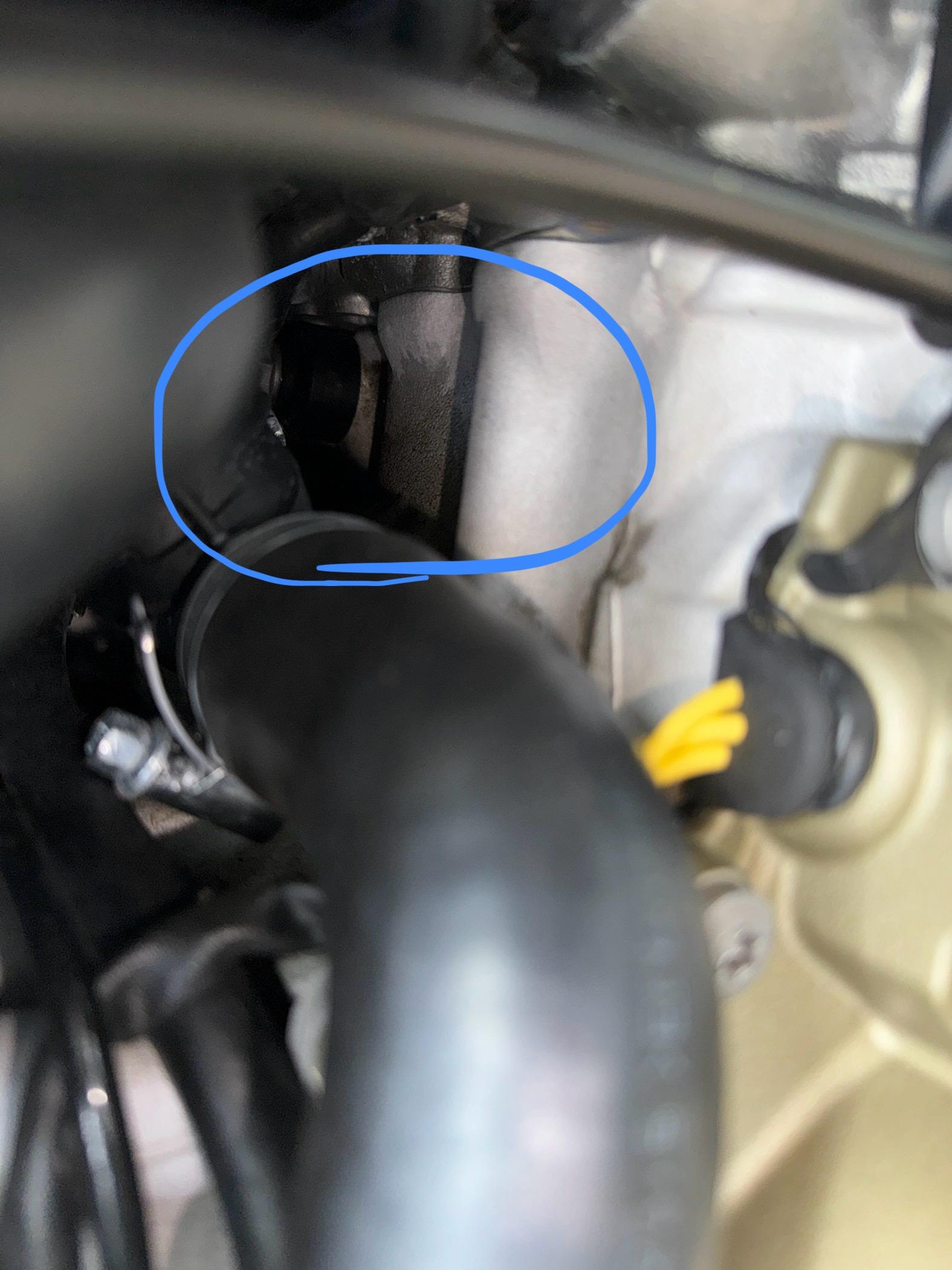

schedde Geschrieben 22. April 2024 Geschrieben 22. April 2024 vor 10 Stunden schrieb lunschi: Nein stimmt nicht. Die Wasserpumpenwelle geht vom Ölraum (wo das Antriebszahnrad auf die Welle befestigt ist) in den Wasserraum (wo der Impeller der Wasserpumpe auf der Welle aufgepresst ist). Dazwischen sitzen zwei Wellendichtringe auf dieser Welle die einen normalerweise trockenen Hohlraum erzeugen. Die eine Dichtung dichtet den Hohlraum gegen den Ölraum ab, die andere dichtet den Wasserraum gegen den Hohlraum ab. Das ermöglicht die Verwendung von zwei auf den jeweiligen Einsatzzweck optimierten Dichtungen. Der normalerweise trockene Hohlraum in der Pumpe ist über den von Dir rot markierten Kanal mit dem Abflussloch im Motorgehäuse verbunden damit, falls eine der beiden Dichtungen versagt, das austretende Fluid einen Ausgang hat und nicht z. B. Öl in den Wasserkreislauf oder Wasser in den Ölkreislauf gelangt. So das Konzept. Leider bedingt die Anordnung von zwei Dichtungen auf einer Welle eine relativ lange frei tragende Welle auf welcher dann der Impeller der Wasserpumpe sitzt. Das ergibt sich dadurch dass das Lager auf der Ölseite sitzt. Die Konstruktion ist wie ich denke anfällig gegen Unwucht auf der Pumpenwelle - bei hohen Drehzahlen gerät die Welle in Schwingungen die dann für die Wellendichtungen irgendwann nicht mehr beherrschbar sind und zu Undichtigkeit führen. Je nachdem welche Dichtung zuerst aufgibt findet man dann Kühlmittel oder Öl im V des Motors. Warum es gleich zwei Kanäle gibt die aus dem Hohlraum in der Pumpe ins Freie führen (rechts unten die kleine Öffnung ist ebenfalls mit dem Hohlraum verbunden das kann man durch Reinpusten sehr leicht feststellen) habe ich noch nicht verstanden. Kai p.s.: beim Testastretta ist die Sache anderst - hier gibt es nur eine Dichtung zwischen Wasser- und Ölraum die von der einen Seite mit Wasser und von der anderen Seite mit Öl beaufschlagt ist. Komischerweise scheint das zuverlässiger zu funktionieren als die neue Lösung bei Panigale und V4. Meine Vermutung ist das diese Dichtung im Prinzip direkt neben dem Lager sitzt und daher wenig Probleme mit Unwucht oder Wellenschlag hat. Danke für deine Erklärung Kai, das hört sich absolut schlüssig an. Hut ab! Dann kann ich also davon ausgehen, dass auch bei mir eine der beiden Dichtungen den Geist auf gibt? Oder aber es ist vollkommen normal das die Italiener das nie zu 100% dicht bekommen. Bei mir sind es vielleicht 10 Tropfen auf 1000km die da raus kommen … ++

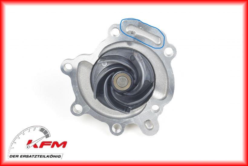

schedde Geschrieben 24. April 2024 Geschrieben 24. April 2024 (bearbeitet) Blau Markiert ist quasi der "Zwischenraum Notöffnung für Öl oder Kühlwasser" welcher dann am Ende zwischen den Zylinder raus sifft ... Bearbeitet 24. April 2024 von schedde ++
schedde Geschrieben 24. April 2024 Geschrieben 24. April 2024 Es gibt mitterweile 8 Versionen der Wasserpumpe - denn Sie wussten nicht was Sie tuen 🤦♂️ Die Version K ist die neuste: https://www.kfm-motorraeder.de/item/ducati-24920511K ++
lunschi Geschrieben 24. April 2024 Geschrieben 24. April 2024 vor 3 Stunden schrieb schedde: Blau Markiert ist quasi der "Zwischenraum Notöffnung für Öl oder Kühlwasser" welcher dann am Ende zwischen den Zylinder raus sifft ... Ja wenns so wäre dann wärs ja vielleicht ok aber so wie ich das sehe ist auf der Pumpenseite nur die Dichtung aber kein Lager. Die Welle ist nur auf der Antriebsseite gelagert. Das scheint ein wesentlicher Teil des Problems zu sein. Kai ++

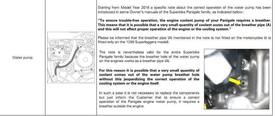

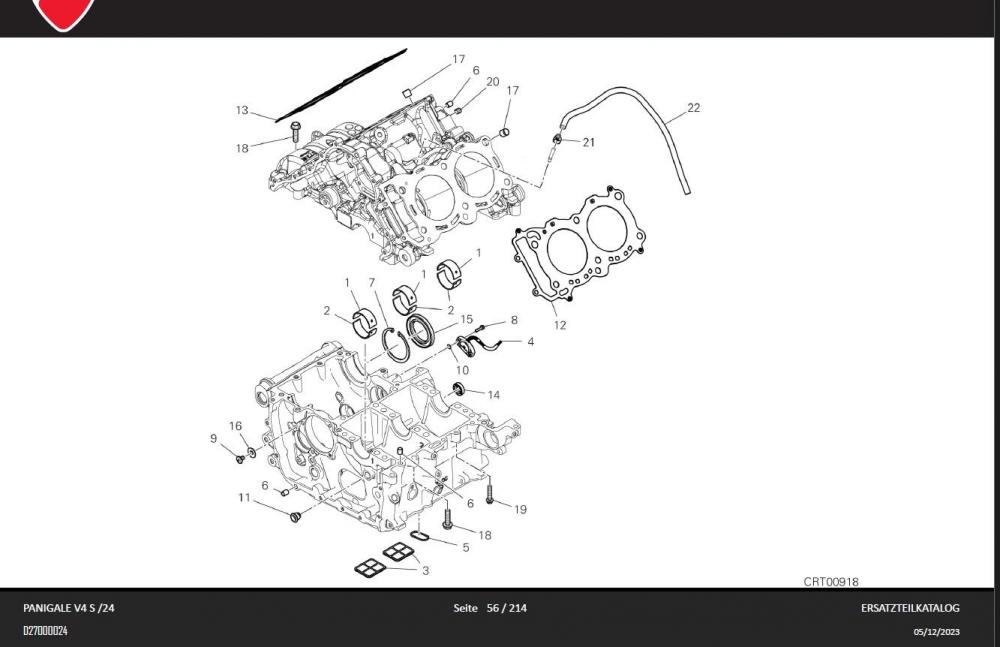

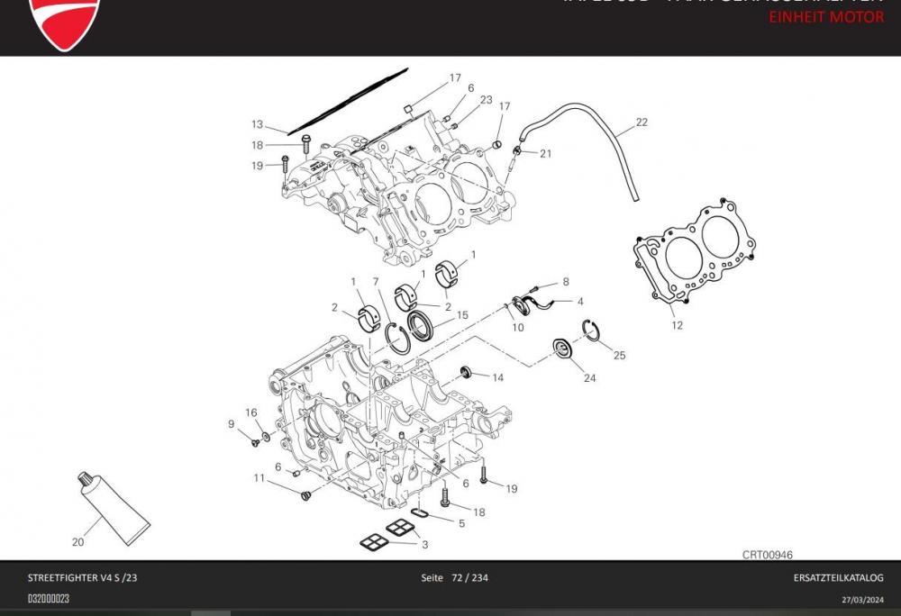

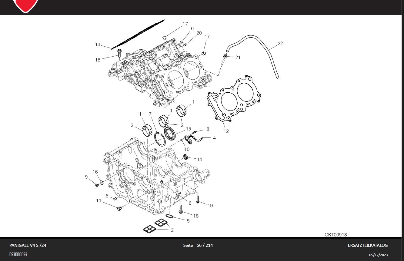

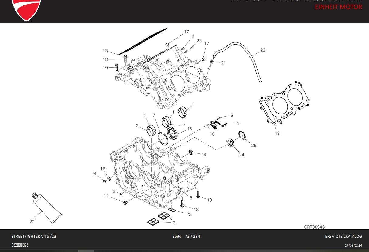

Jochen M. Geschrieben 18. Mai 2024 Geschrieben 18. Mai 2024 (bearbeitet) Das Prinzip der Wasserpumpe mit den zwei Wellendichtungen war schon bei der 1199/1299 so. Da kamen manchmal auch ein paar Tropfen Kühlflüssigkeit aus dem Ablaufloch. Hatte ich auch. Öl kam dort bei mir nie raus. Nach zwei neuen Wasserpumpen habe ich dann einen Nippel in das Ablaufloch zwischen den Zylindern geschraubt und einen Schlauch nach unten geführt (das ist die Werkslösung für die 1299 Superleggera). Der Hobel hat jetzt 27k runter, es kommt eigentlich nichts mehr aus dem Schlauch. Bei meiner neuen V4S (produziert Anfang April 2024) ist am Austritt des Ablaufloches ab Werk auch so ein Schlauch angebaut, der nach unten in den Sammler für den Ausgleichbehälter-Überlauf und Airbox-Schnabel unter dem Ölkühler führt. Bearbeitet 18. Mai 2024 von Jochen M. 3 ++
Done1199 Geschrieben 23. Mai 2024 Geschrieben 23. Mai 2024 Muss ich gleich mal bei meiner neuen Streetfighter schauen, ob Ducati da auch einen Schlauch hin gemacht hat. ++
Jochen M. Geschrieben 23. Mai 2024 Geschrieben 23. Mai 2024 (bearbeitet) Ist der Schlauch 22 im Teilekatalog, in der Pani V4 seit MY2022 verbaut. Laut Teilekatalog hat die SF V4 den auch ab MY 2023. Bearbeitet 23. Mai 2024 von Jochen M. 2 ++

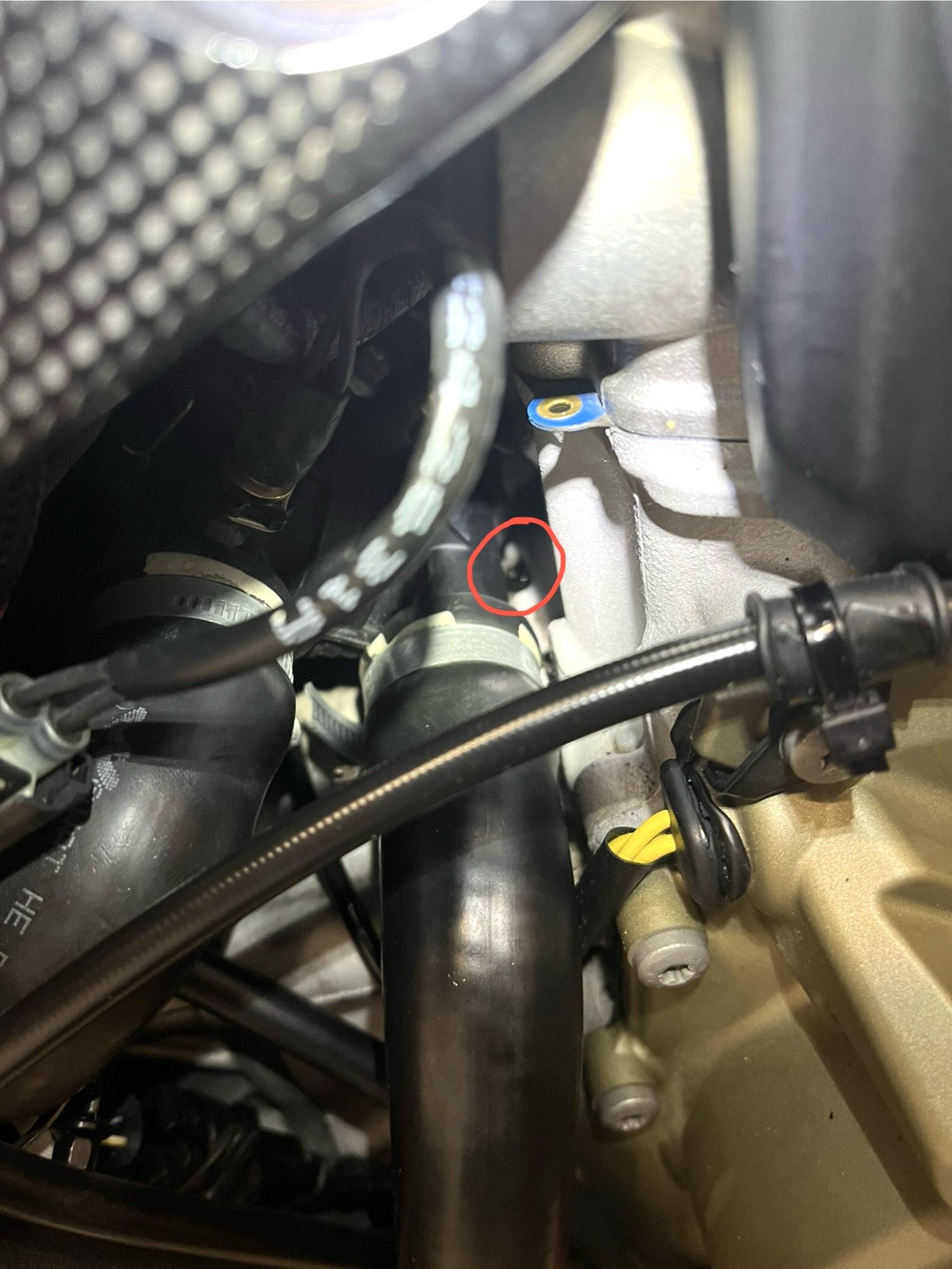

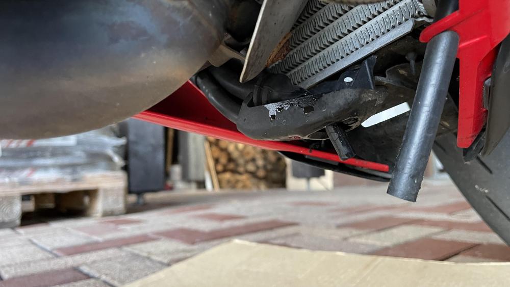

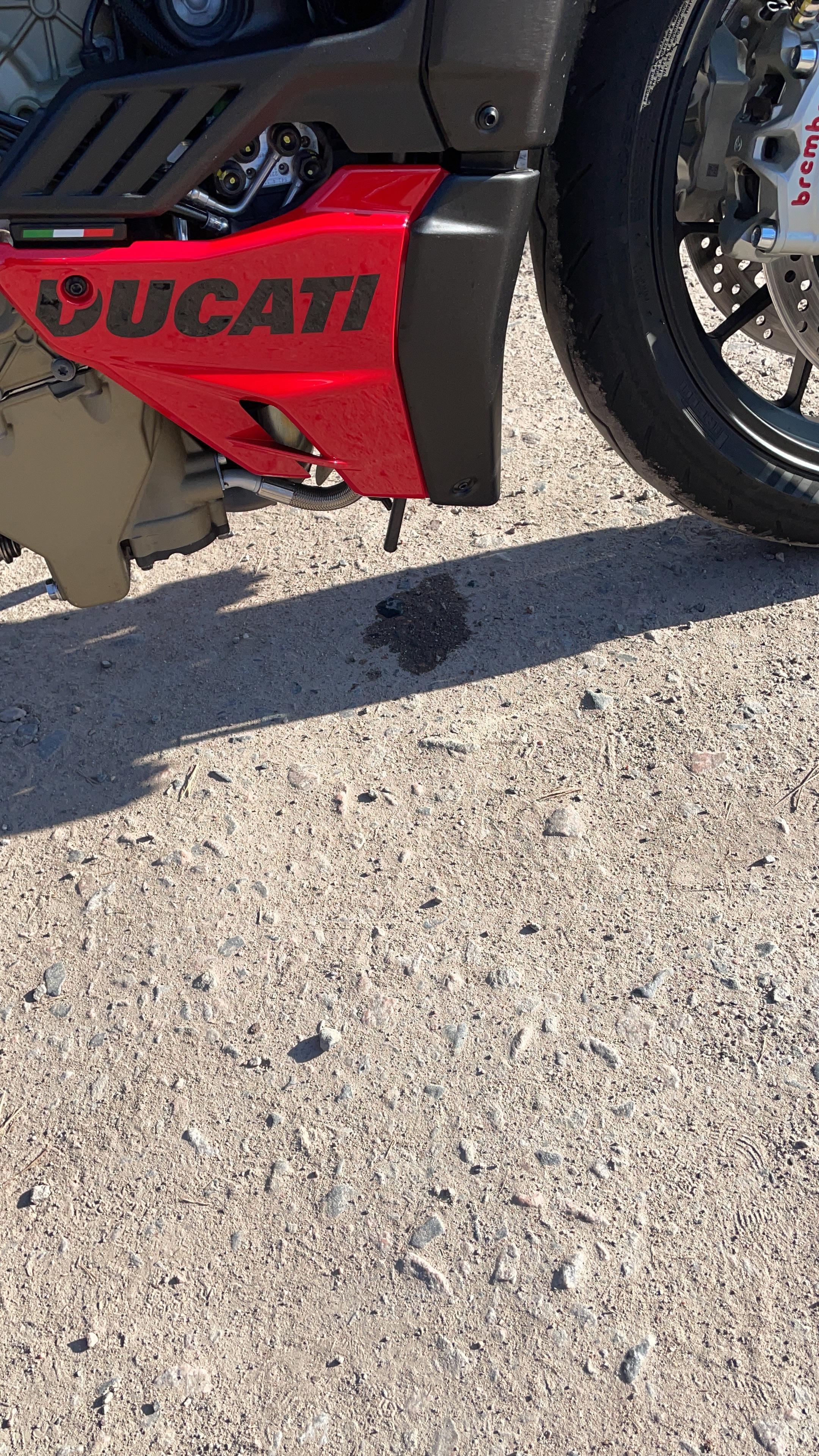

Minium Geschrieben 18. März 2025 Geschrieben 18. März 2025 Ich habe eine Streetfighter V4S 2023 und letzte Woche auf der ersten Ausfahrt leider feststellen müssen das meine Karre Kühlwasser verliert. Da ich die Akra Anlage dran habe und es Sonntag war hatte ich Verbot die Karre einmal warmlaufen zu lassen und es deswegen natürlich erst mitten auf der Tour bemerkt... War der erste Start seit letztem Jahr also durchaus sinnvoll einmal warmlaufen zu lassen aber leider bekommen die Rentner Nachbarn dann direkt nen Anfall. Obwohl ich dachte das Ducati das Problem seit 2023 einigermaßen im Griff hat war mir natürluch trotzdem klar das es nur die Wasserpumpe sein kann. Heute beim Händler angerufen - wie vermutet Wasserpumpe Schrott. Bei meinem Händler bin ich der erste mit einer kaputten Wasserpumpe bei einem 2023er Modell. Hat immerhin knappe 14000km gehalten anstatt den sonst üblichen 7000km. Im Gegensatz zu den Modellen bis 2022 läuft das Kühlwasser aber nicht mehr links zwischen den Zylindern aus sondern über einen Schlauch direkt vorne unterm Ölkühler. ++
MaxMuc99 Geschrieben 18. März 2025 Geschrieben 18. März 2025 Was ein dreck. Bei meiner 24er Pani lief es auch aus der Verkleidung nach dem ersten Saisonstart, war allerdings nur ein abgesprungener Kühlerschlauch. Bist du noch in der Garantie? ++
Minium Geschrieben 18. März 2025 Geschrieben 18. März 2025 Ja hab noch Garantie. Hab deinen Post eben auch gesehen aber dachte direkt für ne kaputte Wasserpumpe liefs an der falschen Stelle aus. So im Internet habe ich auch nur 3 Leute gefunden mit genau meinem Problem. Natürlich überall Wasserpumpe. Scheint immerhin seltener vorzukommen bei den neueren Modellen aber weg ist das Problem wohl leider nicht. ++
MaxMuc99 Geschrieben 18. März 2025 Geschrieben 18. März 2025 So hast du jetzt außer dem Nutzungsausfall immerhin keinen wirklichen Schaden. Gut dass es noch in der Garantie passiert ist, jetzt gibts wenigstens noch nen Ölwechsel für lau 😆 ++
