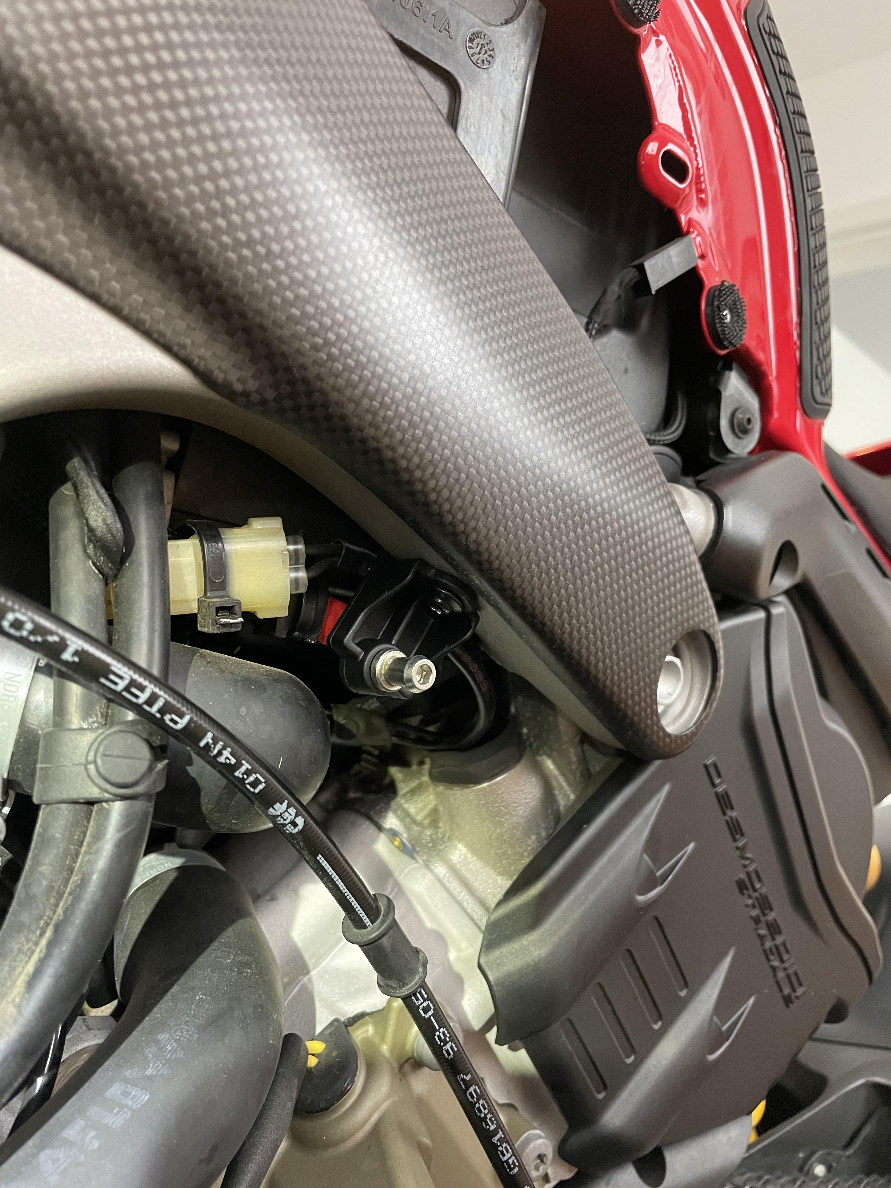

PastaRocket Geschrieben 18. Oktober 2021 Geschrieben 18. Oktober 2021 Hallo ggf hilft das den Suchenden😄 Im Anhang mal die Bilder der Bügel für Montage der Winglets 97180851AA (97180851AA) und 2-3 Bilder ++
