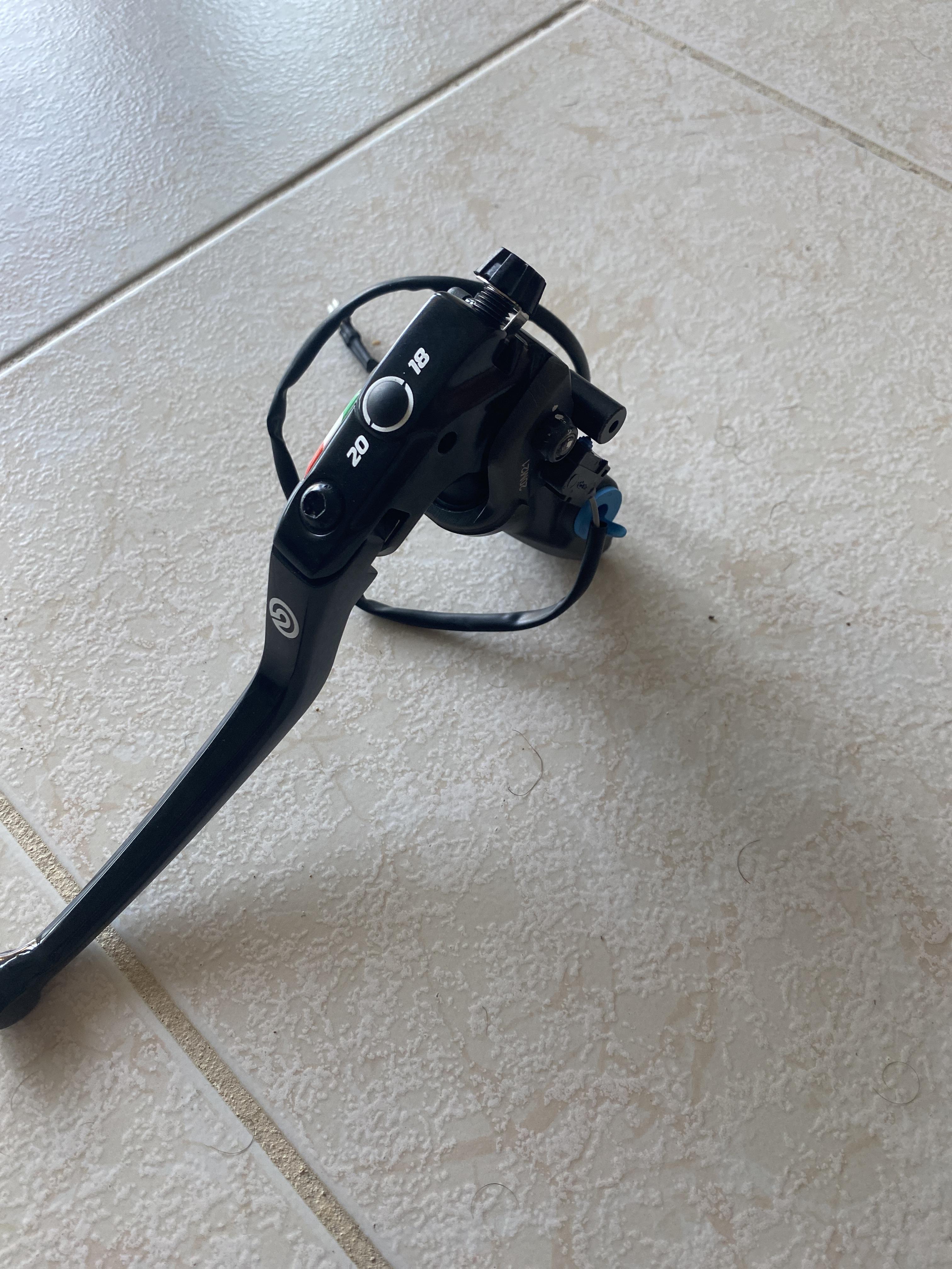

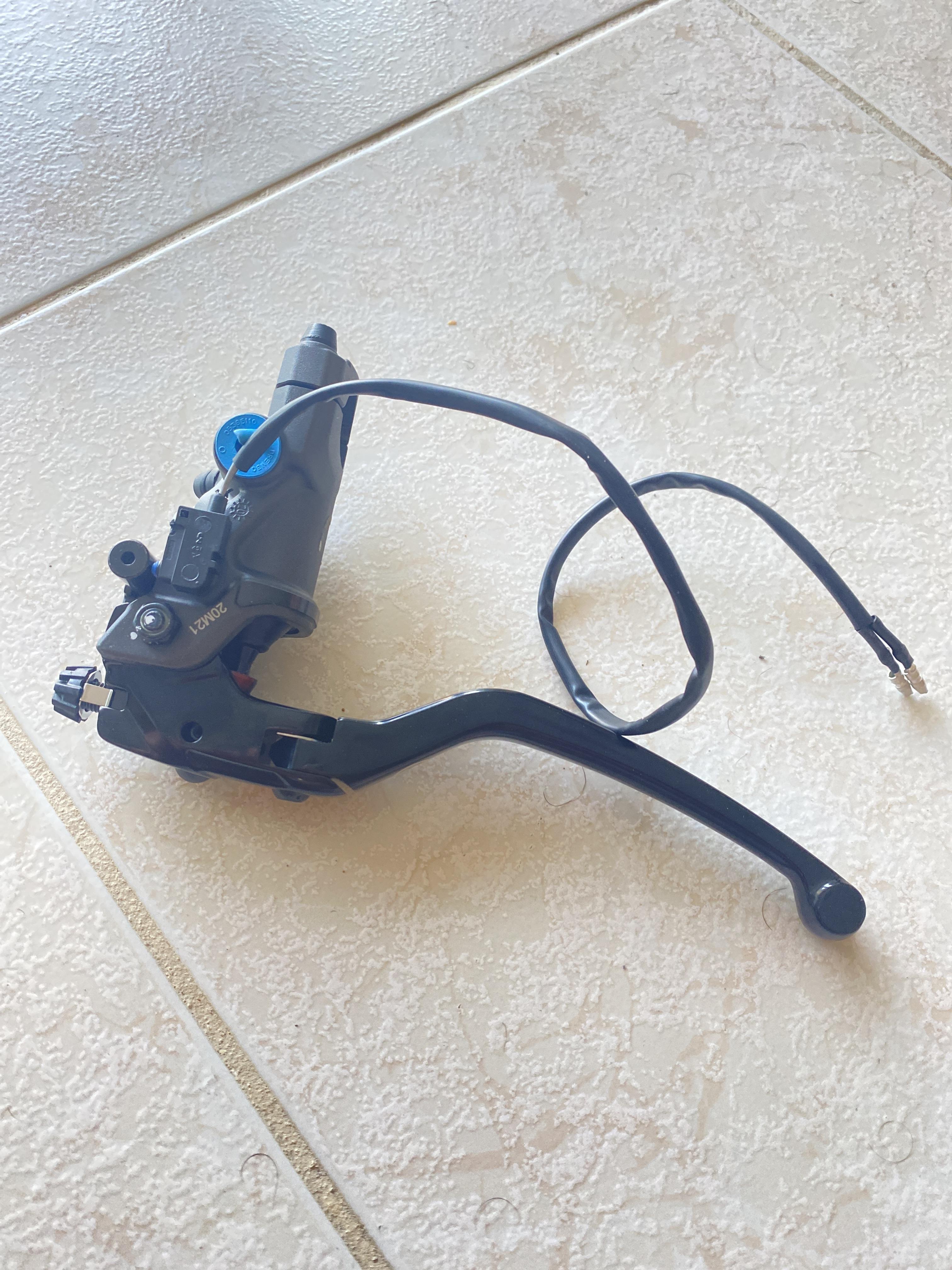

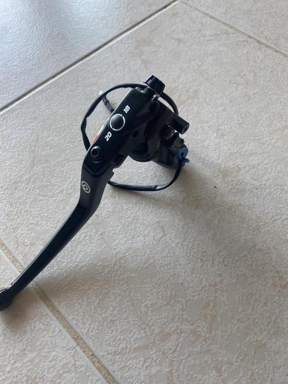

grnightz Geschrieben 19. August 2021 Geschrieben 19. August 2021 Wofür ist das kabel und wo wirds verbaut bei der v4r ++

Fox Romeo Geschrieben 19. August 2021 Geschrieben 19. August 2021 Hast Du die alte Pumpe noch? Dann versuch ob der Microschalter von der passt. ++

PeterPiper Geschrieben 31. März 2022 Geschrieben 31. März 2022 (bearbeitet) Am 21.8.2021 um 17:43 schrieb Gegi: und 10-1198 .... Auf dem Bild sind doch einfach nur Japanstecker zu sehen? Den Mikroschalter kann man einfach nach unten abziehen. In die freien Befestigungslöcher müsste (theoretisch) auch dein original Bremsicht-Mikroschalter von der Originalpumpe passen. Bearbeitet 31. März 2022 von PeterPiper ++
Gegi Geschrieben 31. März 2022 Geschrieben 31. März 2022 vor 2 Stunden schrieb PeterPiper: Auf dem Bild sind doch einfach nur Japanstecker zu sehen? Den Mikroschalter kann man einfach nach unten abziehen. In die freien Befestigungslöcher müsste (theoretisch) auch dein original Bremsicht-Mikroschalter von der Originalpumpe passen. die frage war wofür das kabel ist und wo man es bei der v4r einbaut.. ie v4r hat aber keine japanstecker mehr ... ++
Ducati Rene Geschrieben 31. März 2022 Geschrieben 31. März 2022 Das Kabel ist für das Bremslicht. Solltest Du das Bike für die Rennstrecke aufbauen dann kann man es weglassen. wenn nicht, dann kann man den Originalschalter mit passendem Stecker einfach benützen. ++

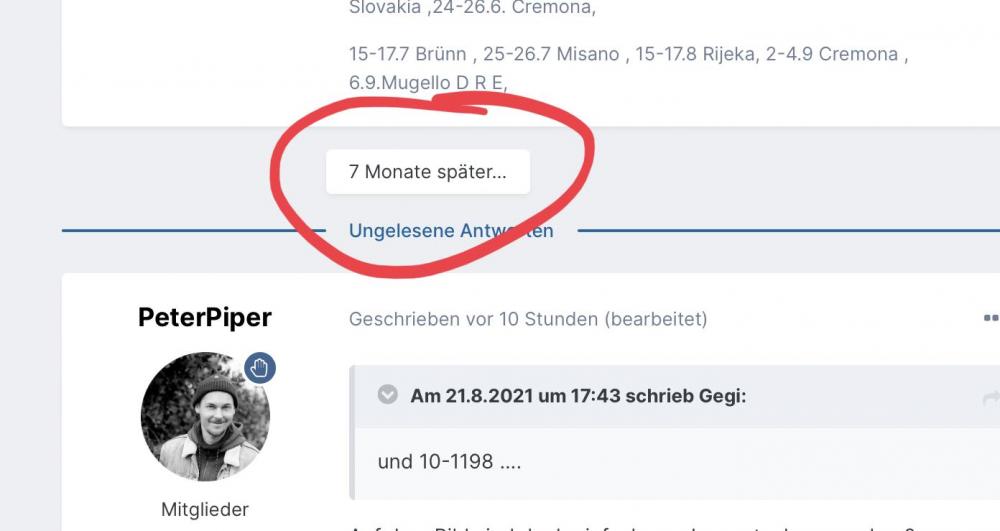

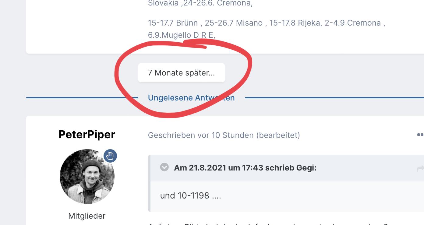

9to10 Geschrieben 31. März 2022 Geschrieben 31. März 2022 Ich würde davon ausgehen, dass er das in der Zwischenzeit gelöst hat 😉 2 ++
Ducati Rene Geschrieben 1. April 2022 Geschrieben 1. April 2022 vor 21 Stunden schrieb 9to10: Ich würde davon ausgehen, dass er das in der Zwischenzeit gelöst hat 😉 Das ist eine Annahme 😜 ++
Desmo Topschi Geschrieben 1. April 2022 Geschrieben 1. April 2022 Tja, dafür gibts den Als „gelöst" markieren Button. Aber keine Sau benutzt den! 1 ++
