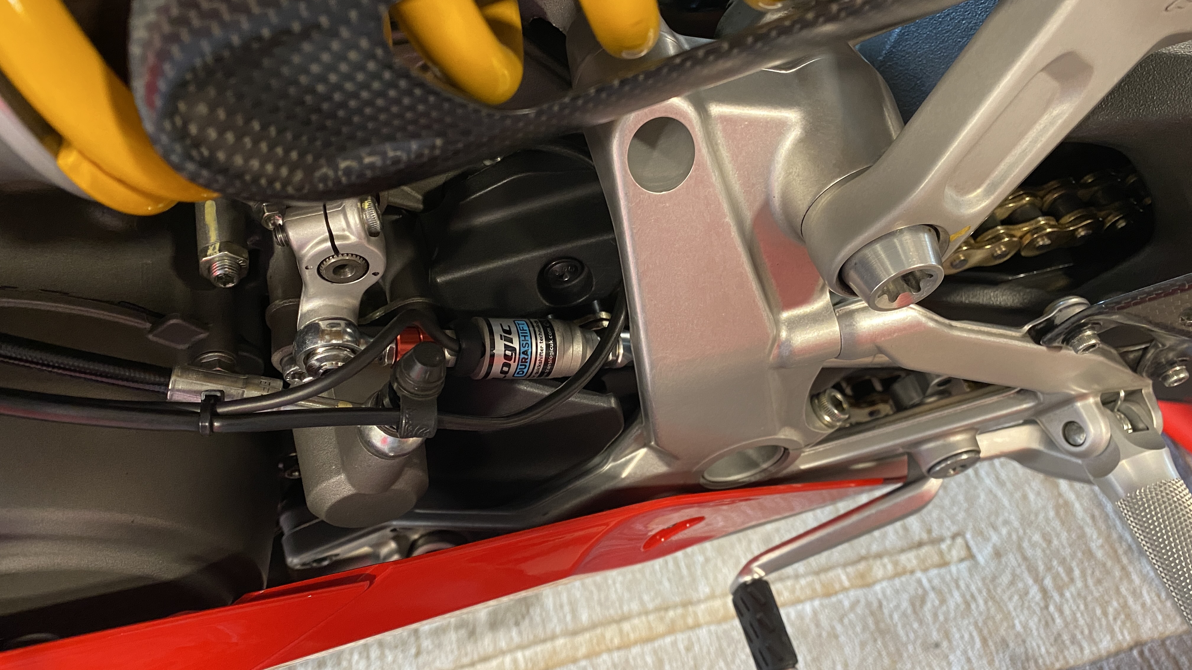

miduk Geschrieben 21. August 2021 Autor Geschrieben 21. August 2021 So Leute, QS montiert und Testfahrt erledigt. Schon auf der LS merkt man dass der Translogic „cremiger“ schaltet!👍👏. Sehr positiv überrascht😁. Ein grosses DANKE an Euch!! Lg 3
