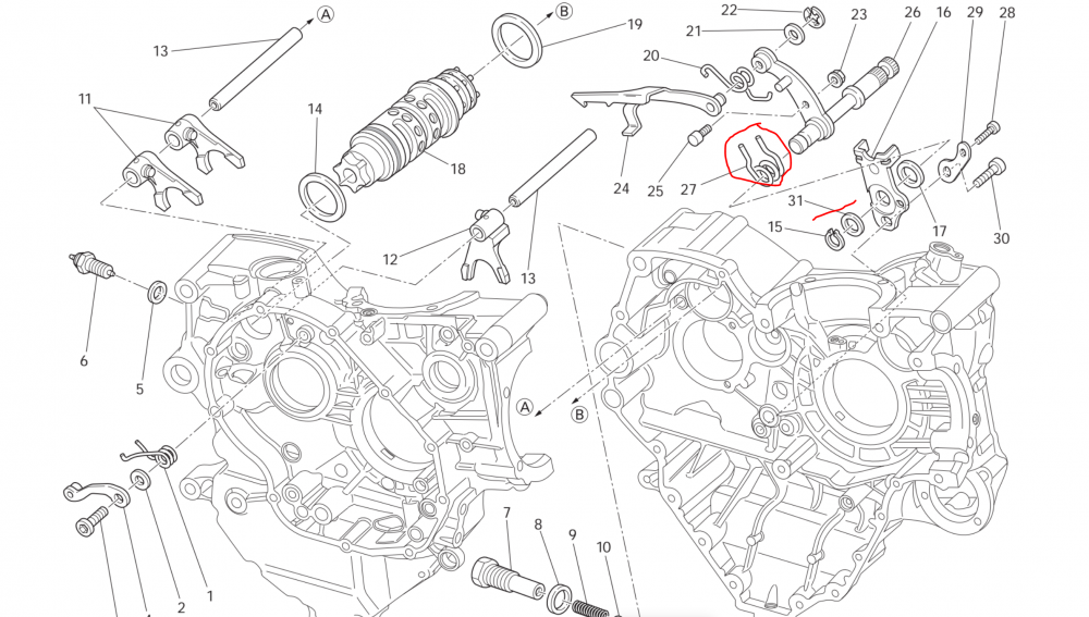

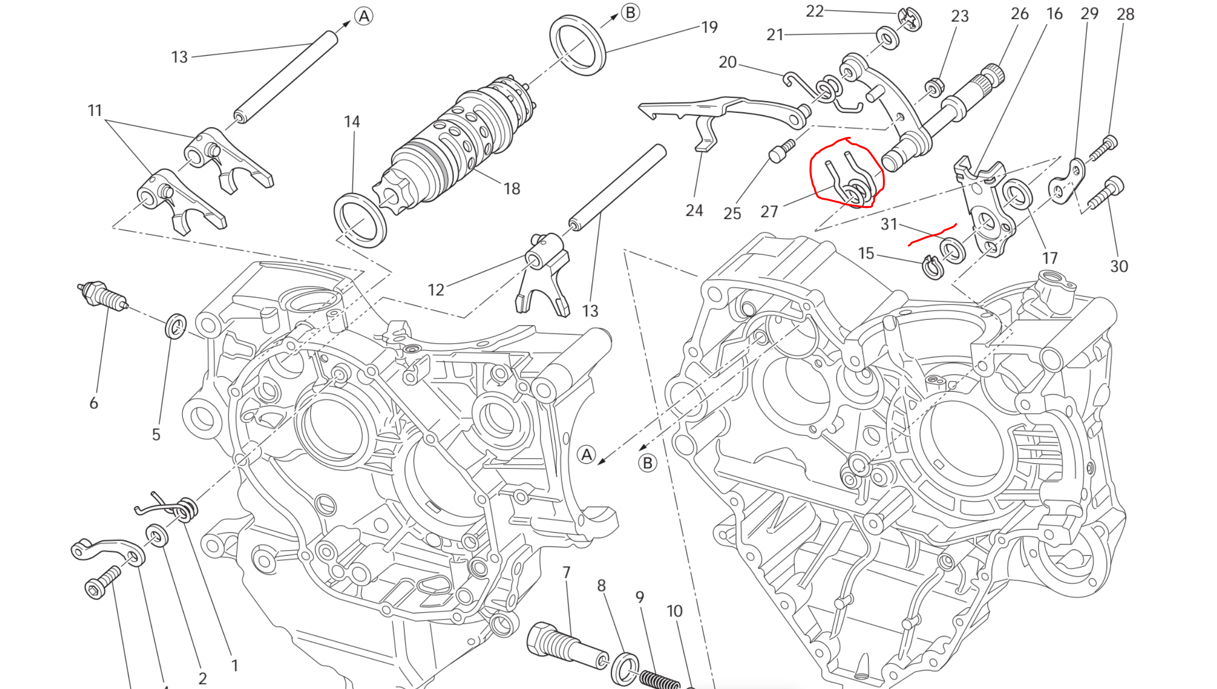

aemon Geschrieben 15. Juli 2021 Geschrieben 15. Juli 2021 Hallo, ich habe grade eine gebrauchte 848 Evo übernommen und nach nichtmal 200 km ging das runterschalten nimmer richtig. Der Hebel ist bis unten abgesackt und zum runterschalten musste man den hebel erst anheben und dann schnell abdrücken. Es ging zwar alles war aber kein Zustand und jetzt ist sie natürlich zurück beim Händler. Gottseidank gewährleistung und das wird nicht teuer für mich aber das kann natürlich dauer. Kann hier jemand einschätzen wie lange sowas braucht? Wie kompliziert ist das denn aufgebaut? Ich nehme an dafür muss das ganze Getriebe rausgenommen werden oder? Die Aussage beim Händler war 4 Wochen. Ist das realistisch? Wenn ichs richtig verstanden habe wies läuft ist ja nur eine Feder rausgerutscht oder gebrochen. Also neue Feder im Zweifel bestellen und einbauen. Dauert das so lange? Hoffe hier kennt sich wer aus und kann das einschätzen. ++
Flotter Otto Geschrieben 15. Juli 2021 Geschrieben 15. Juli 2021 Lima Deckel runter, Federn tauschen. Aufwand 1h ++
aemon Geschrieben 15. Juli 2021 Autor Geschrieben 15. Juli 2021 diese hier rot markierte? dann weiß ich nicht warum sie da 4 wochen einplanen... ich hoffe mal du hast recht und ich kann sie vielleicht am montag schon abholen. Das wäre ein Traum und ne Riesenlast von meinen Schultern. IMG_9241.MP4 ++
Flotter Otto Geschrieben 15. Juli 2021 Geschrieben 15. Juli 2021 Ja, vermutlich ist die es. Das ist eine Kleinigkeit und kostet so gut wie nix. Bei der Gelegenheit tauscht man eigentlich alle Federn durch, auch die 20 und schaut sich die Klauen an der 24 an. Das kostet alles nix, ist in 0,nix fertig, die Schaltung ist dann aber knackig wie neu. Keine Ahnung wo Du die Duc hast, wenn das Ersatzteil lieferbar ist dann handelt es sich um eine Peanuts Reparatur ++

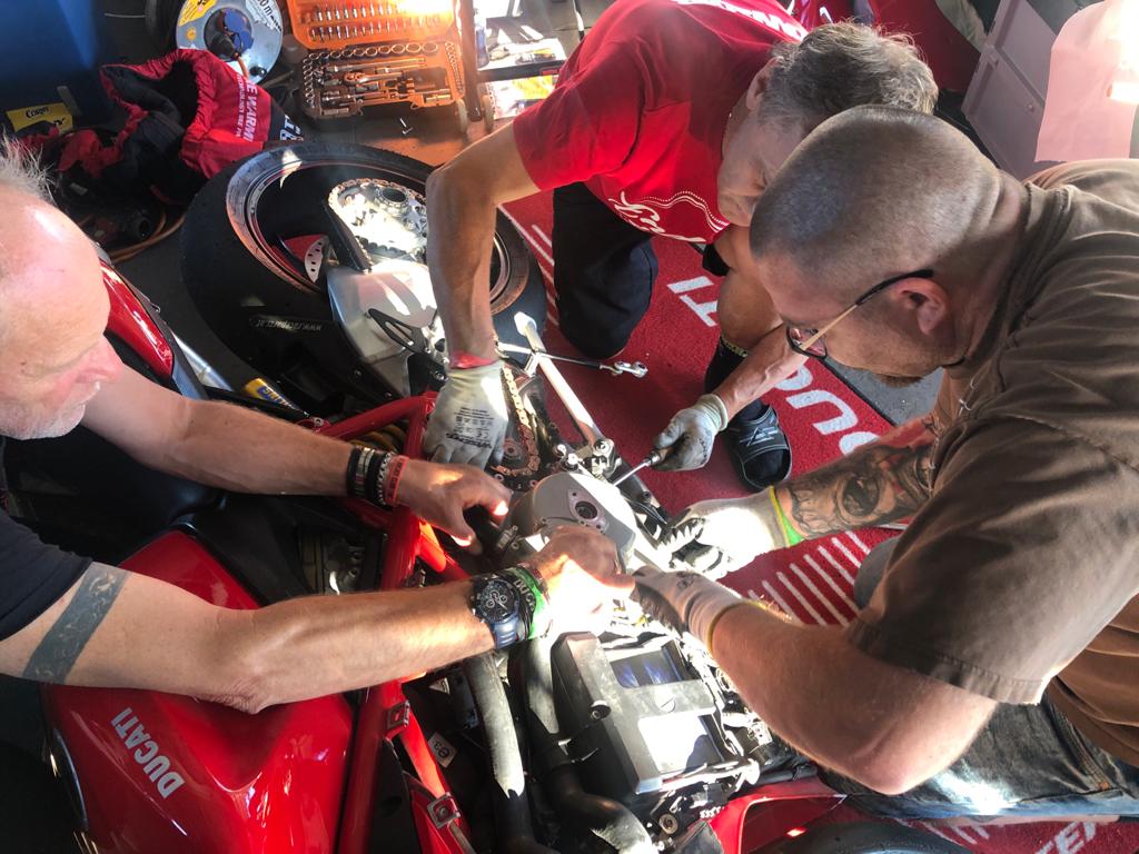

lucky7 Geschrieben 16. Juli 2021 Geschrieben 16. Juli 2021 Hier ein Bild aus Brünn bei der Operation, nicht mal Öl und Wasser abgelassen 😬 Dauert keine Stunde 👍 3 ++
Flotter Otto Geschrieben 16. Juli 2021 Geschrieben 16. Juli 2021 vor 1 Stunde schrieb lucky7: Dauert keine Stunde 3 Mann á 20 Minuten sind auch eine Stunde Wenn ich das bei mir machen würde dann dauert es ziemlich sicher eine Stunde. Ich schaue mir dann alles an, die Einstellung der Schaltgabel, Dichtung wegmachen, Lager WaPu usw. Wenn man nicht gerade auf der Renne ist wo die Zeit rennt hat man doch keine Eile... 1 ++
lucky7 Geschrieben 16. Juli 2021 Geschrieben 16. Juli 2021 vor 1 Stunde schrieb Flotter Otto: 3 Mann á 20 Minuten sind auch eine Stunde Wenn ich das bei mir machen würde dann dauert es ziemlich sicher eine Stunde. Ich schaue mir dann alles an, die Einstellung der Schaltgabel, Dichtung wegmachen, Lager WaPu usw. Wenn man nicht gerade auf der Renne ist wo die Zeit rennt hat man doch keine Eile... Nennt sich Not-OP 1 ++

lunschi Geschrieben 19. Juli 2021 Geschrieben 19. Juli 2021 @lucky7 : ...ich dachte immer dazu muss der Lima-Rotor runter? Habt Ihr das so hinbekommen?!? Kai ++
Flotter Otto Geschrieben 19. Juli 2021 Geschrieben 19. Juli 2021 vor einer Stunde schrieb lunschi: @lucky7 : ...ich dachte immer dazu muss der Lima-Rotor runter? Habt Ihr das so hinbekommen?!? Kai Hallo Kai, das geht, habe ich auch schon gemacht. Die kollidieren nicht Gruß David 1 ++
aemon Geschrieben 19. Juli 2021 Autor Geschrieben 19. Juli 2021 Ich sehe auf dem Bild, dass mit nem Schraubenzieher gehebelt wird. Hatte gelesen das solle man vermeiden, da dabei das ganze undicht werden könnte. Reicht dafür so ein abzieher? Was benötige ich noch abgesehen von dem Abzieher? Es gibt ja keine Dichtung zwischen den Teilen wenn ich das richtig sehe sondern man nutzt eine Flüssigdichtung. Welche sollte man da verwenden? wenn der Deckel schonmal runter ist, was sollte ich noch alles tauschen? noch warte ich auf Antwort vom Händler und hab ein Leihbike also ist der Leidensdruck nicht soooo groß aber wenn der Händler das Bike demnächst zurück will und bei den 4+ Wochen bleibt würde ich es wohl selbst machen/mir Hilfe suchen. ich würde damit ja dem Händler Arbeit abnehmen. Meint ihr ich kann dafür eine Kompensation fordern? Kaufpreisreduktion, Gutschein für n neuen Reifen oder zukünftige Werkstattbesuche? wie verhält es sich mit der Gewährleistung die ich ja noch habe. Die wäre vermutlich futsch wenn ich selbst Hand anlege oder? ++
Flotter Otto Geschrieben 19. Juli 2021 Geschrieben 19. Juli 2021 Ja, ein einfacher Abzieher der auf die KW drückt ist völlig OK. Meiner ist wohl noch billiger als Deiner und tut seit Jahren was er soll... Aber wie @lucky7 schrieb, wenn man eine Notreparatur machen muss und man hat keinen zur Hand muss es anders gehen. Oder man fährt mit Krawatte nach Hause, wie man will. Da der Limadeckel aber eingeklebt wird kann der schon ordentlich fest drauf sein, und mit Abzieher ist das eine Sache von Sekunden. Daher zu Hause besser mit Abzieher... ++
