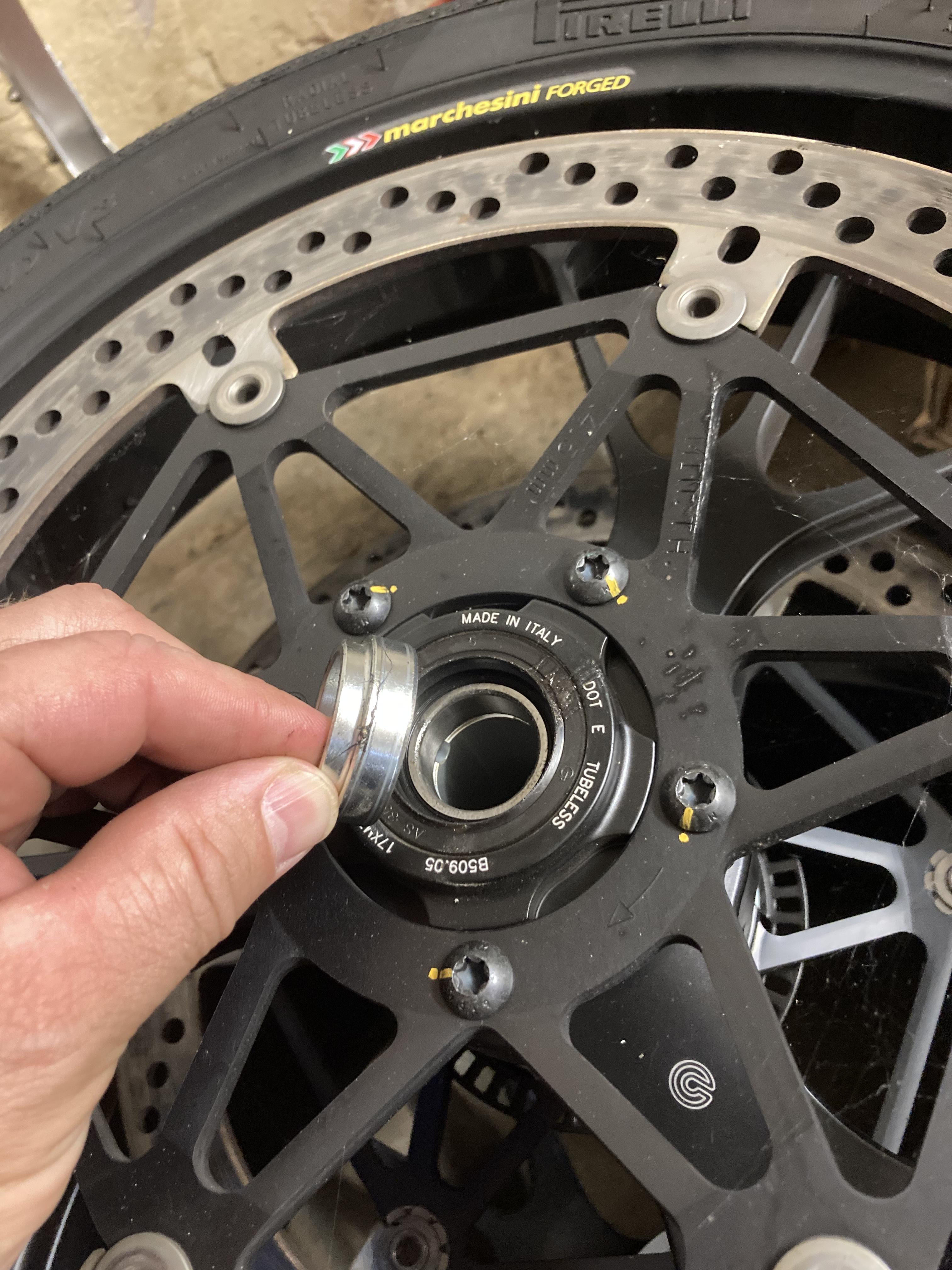

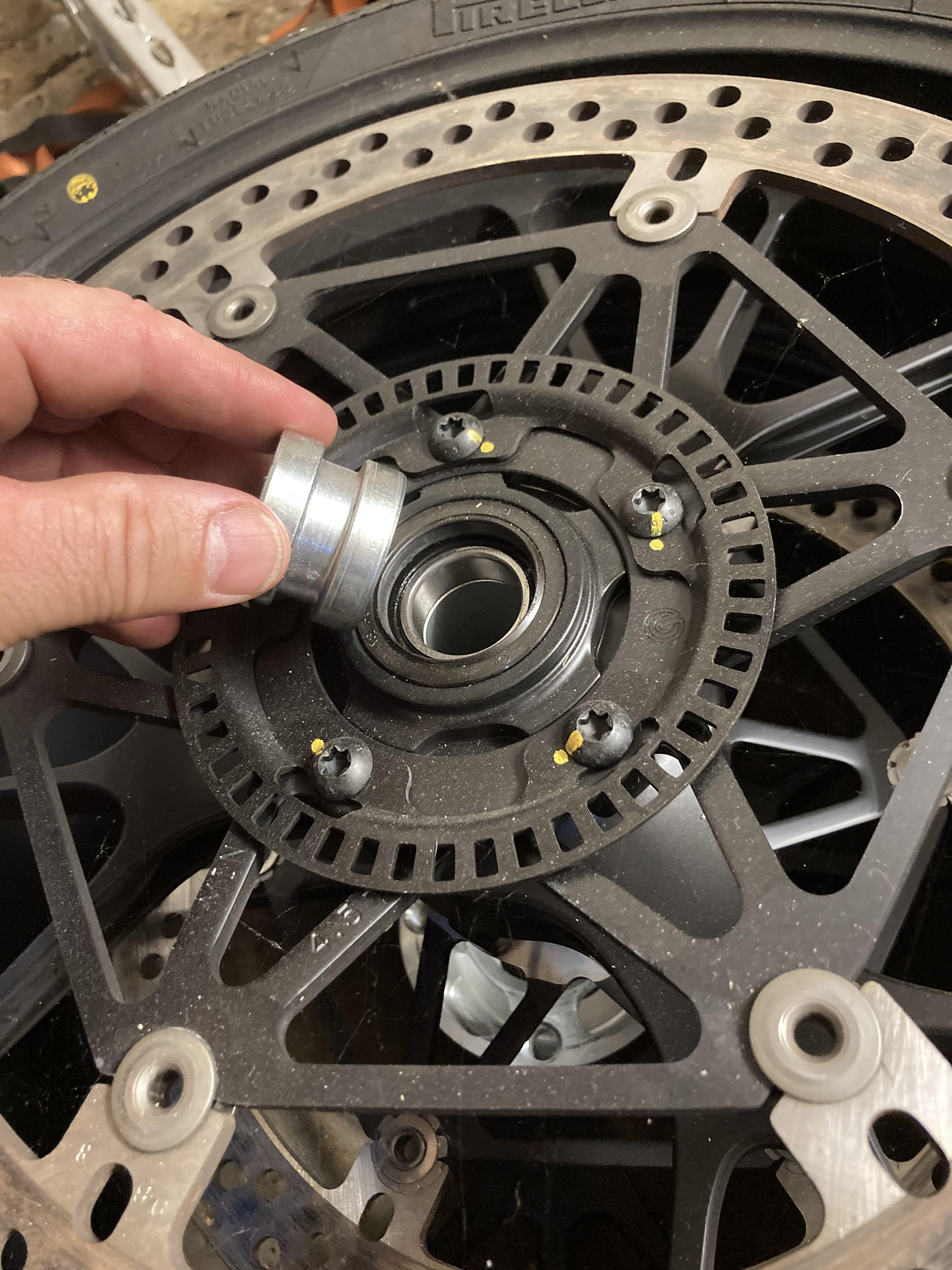

VE Geschrieben 7. Juli 2021 Geschrieben 7. Juli 2021 nicht die Einsätze der Räder verlieren oder vertauschen.. oder gibt es die bei der V4 nicht mehr? ++
Baron_Metternich Geschrieben 7. Juli 2021 Autor Geschrieben 7. Juli 2021 habe keine Einsätze gesehen aber ich werde drauf achten falls doch danke. vor zwei wochen das daniel deussen mapping drauf und schon brauchste neue schlappen drauf 😁 ++
Stiefel Geschrieben 7. Juli 2021 Geschrieben 7. Juli 2021 Doch am Vorderrad sollten solche Hülsen sein. Bitte nicht die Seiten verwechseln. ++
