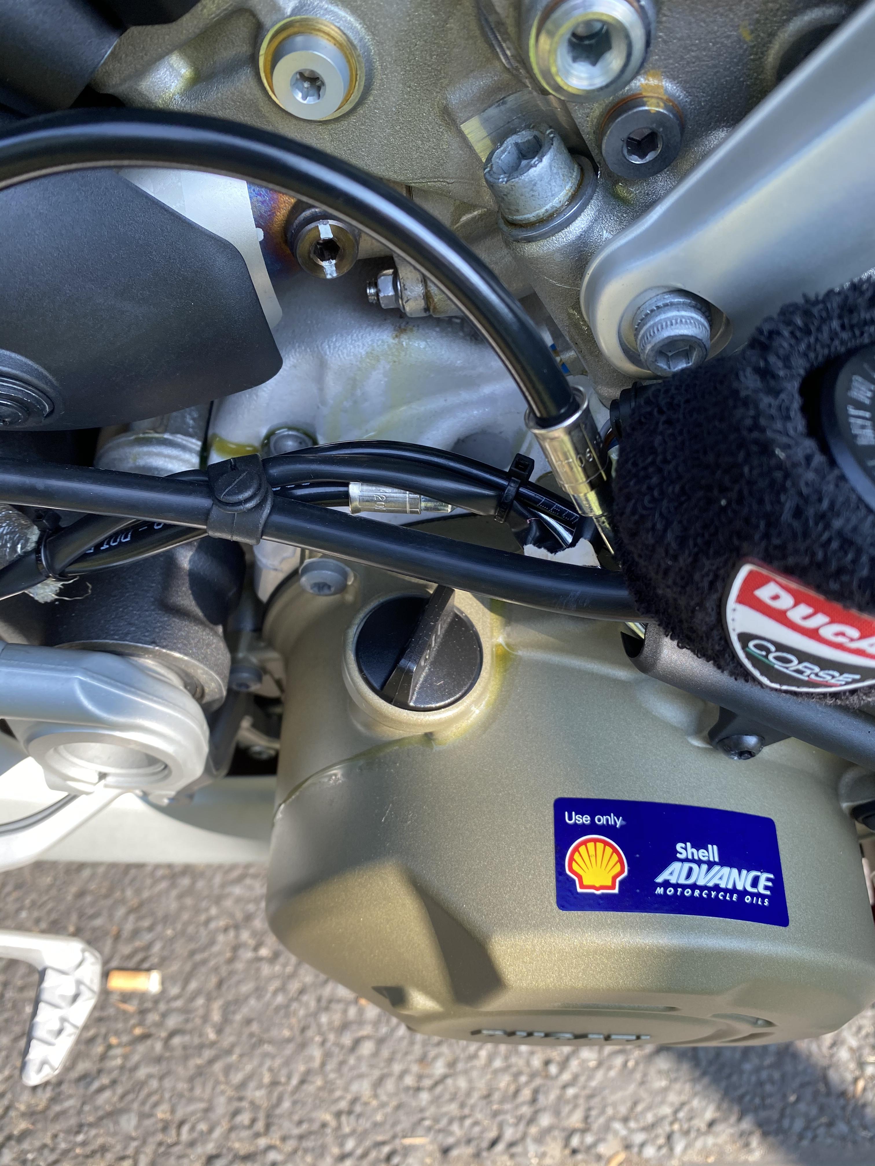

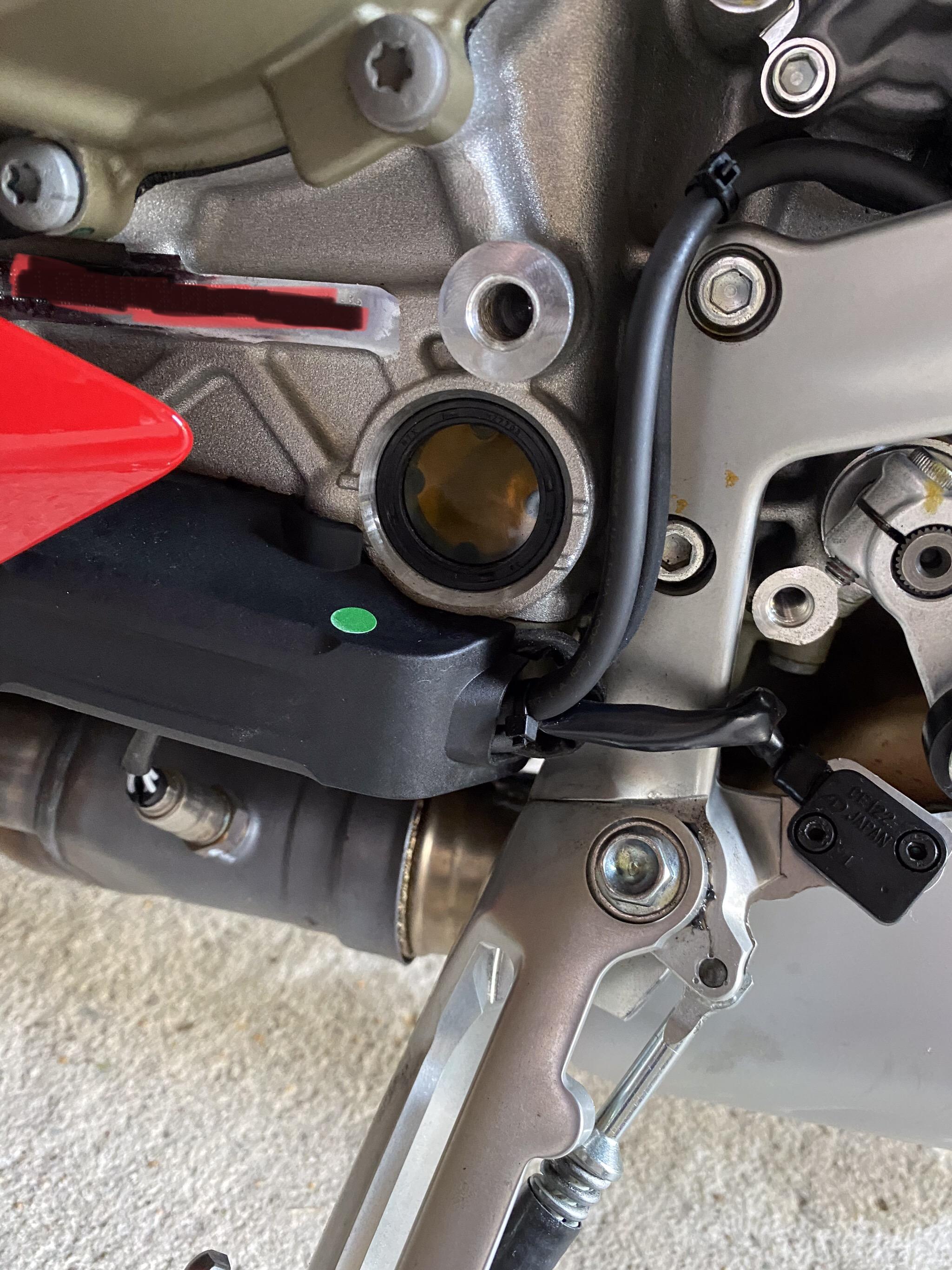

compu Geschrieben 27. Juni 2021 Geschrieben 27. Juni 2021 Hallo, hatte gestern nach einer kleinen Tour festgestellt das der Ölstand zu hoch ist. Kurz nach abstellen war das Schauglas schon voll. Heute morgen geschaut Öl über max. Vor kurzem erst die 1000er Inspektion gemacht. Händler ist über 100 km weit weg. Möchte jetzt nicht mehr hinfahren. Habe den Händler schon per Mail angeschrieben. Wie würdet ihr verfahren? Öl ablassen oder der Händler soll sich darum kümmern. ++

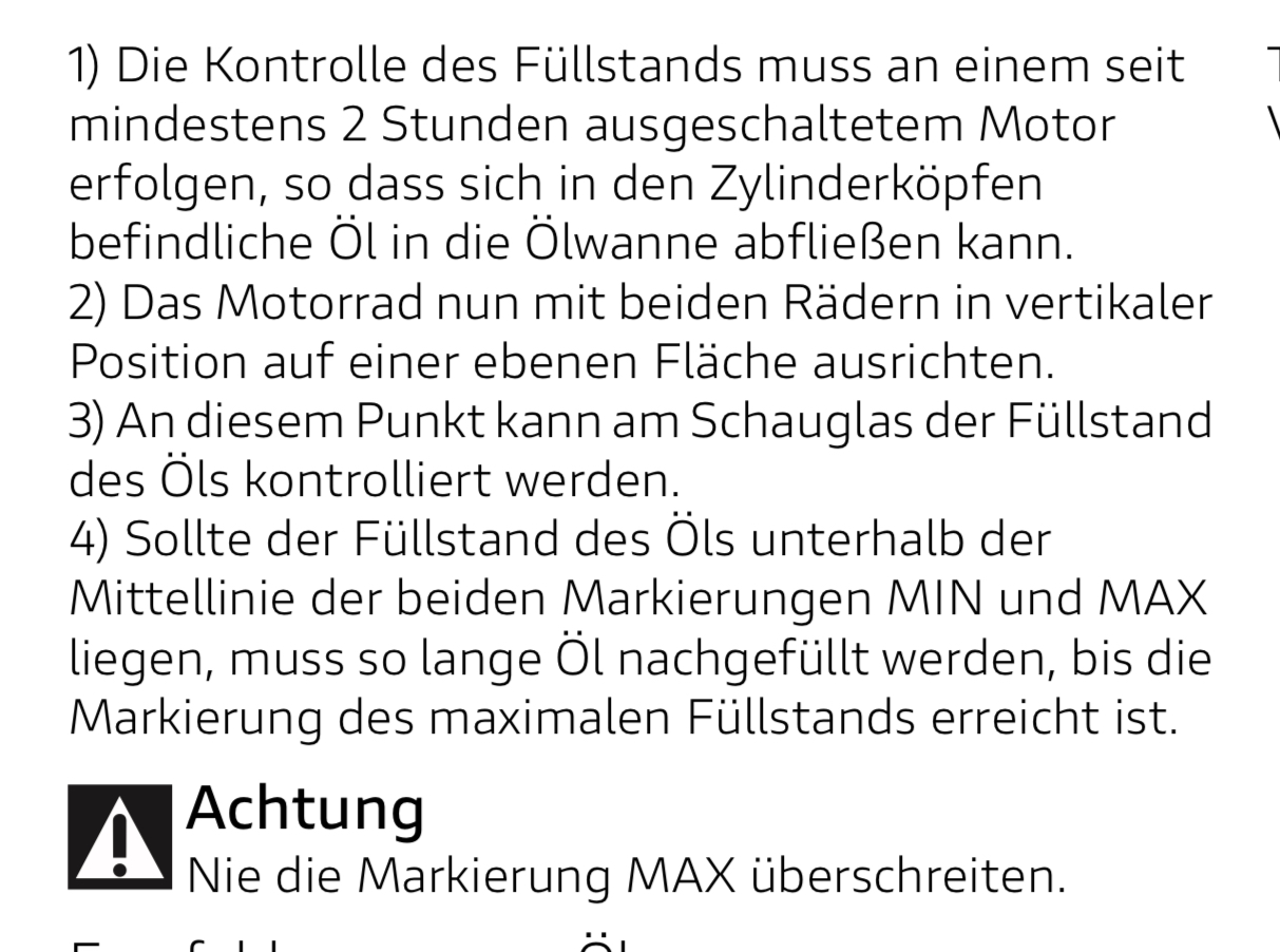

dirkdiggler Geschrieben 27. Juni 2021 Geschrieben 27. Juni 2021 das öl muss im kalten zustand, ausbalanciert (nicht auf dem seitenständer) genau zw. den beiden linien, aber eher höher, sein, oder? ++
compu Geschrieben 27. Juni 2021 Autor Geschrieben 27. Juni 2021 vor 10 Minuten schrieb astra: Wenn der Ölstand zu hoch ist, ist der kritische Moment das erste Mal Anlassen nach dem Auffüllen. Das hast du hinter dir, die Kiste läuft, ich würde so weiterfahren. Ok, aber ich weis ja nicht wieviel zu viel drinn ist. Das Schauglas ist ja ganz voll. Werde mal versuchen was abzusaugen bevor es mir die Kiste doch noch zerlegt. ++

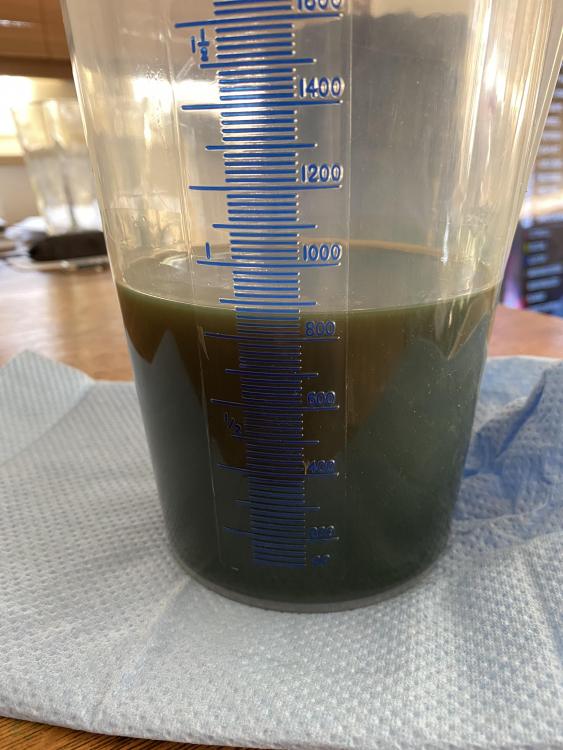

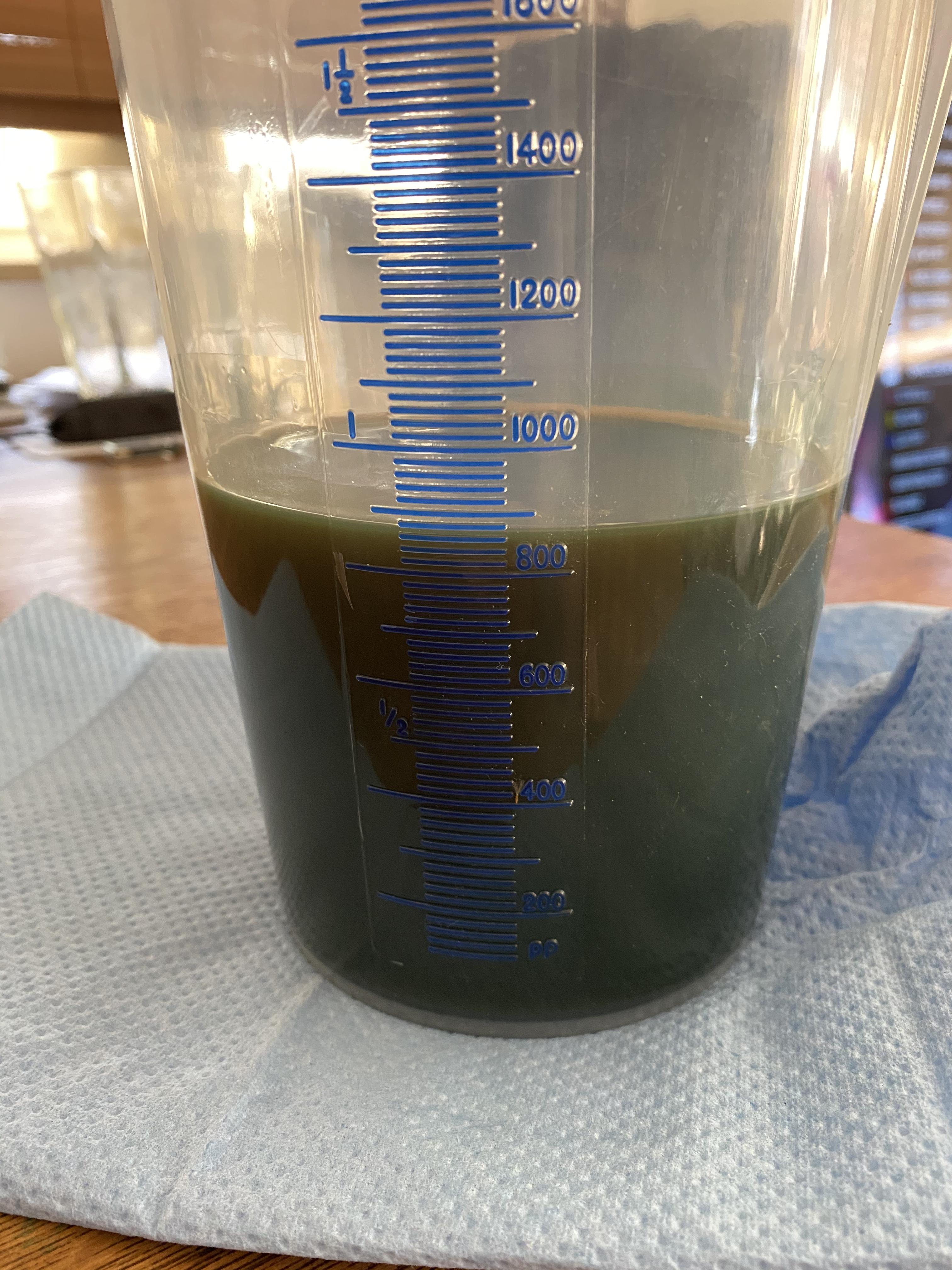

compu Geschrieben 2. Juli 2021 Autor Geschrieben 2. Juli 2021 Heute hatte ich mal Zeit und Muse sich dem Problem anzunehmen. Schraube auf, Schraube zu. Steht jetzt kurz bei Max. 500 ml waren zuviel drinn. Händler hat mich jetzt gesehen. Gibt ja noch ein paar in der Umgebung von 100km. ++
